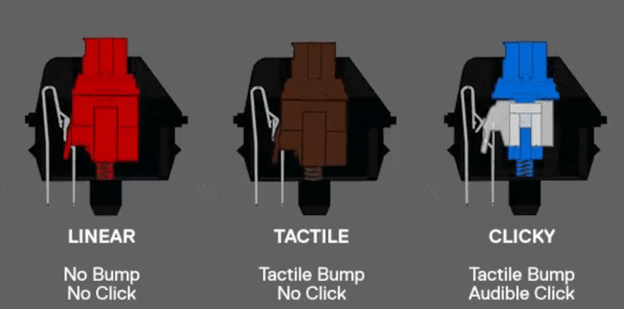

Sorry dafür. Wie die anderen schon geschrieben gibt es dem Grunde nach drei Typen: https://www.mechanical-keyboard.org...be gibt wie bei,und clicky Schalter sind blau.
Schwarz ignorieren.
Rot: Wie Du schreibst.
Blau: Der Klassiker aus dem Büro der 80er / 90er: Lautes "click", welches durch ein kleines Metalplättchen, (Click Jacket) dass man springen lässt, verursacht wird, siehe Bild
Braun: Wie rot, nur mit einem spürbaren Widerstand. Es gibt kein zusätzliches Metallplättchen, das einen Sound macht. ABER: Da der Finger einen Widerstand überwinden muss und danach der Widerstand geringer wird, ist wahrscheinlicher als beim "roten" Schalter, dass man die Taste bis zum Endanschlag durchdrückt. Dadurch kann, bei sonst gleichen Materialeigenschaften, der Eindruck entstehen, braun wäre lauter als rot.
