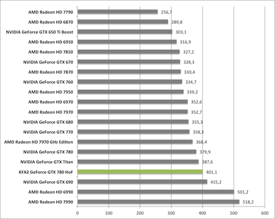

Schau dir doch mal die Tests hier bei CB an, die testen mit einem i7-4770k @ 4,4GHz, die Werte die da als Verbrauch angegeben werden, noch mit 0,9 multiplizieren (entspricht dem Wirkungsgrad des Netzteils) und du weißt wie viel Leistung das Netzteil abgibt.

ich bleibe dabei das dies zu knapp ist.die Karte kann im Peak deutlich über 300 Watt ziehen.

Leistungsaufnahme Gesamtsystem (Last)
Syspec:
Prozessor Intel Core i7-3960X 3,3 GHz übertaktet auf 4,2 GHz
Mainboard ASUS P9X79 Deluxe
Arbeitsspeicher ADATA XPG Gaming Series Low Voltag 4x 2 GB PC3-12800U CL 9-9-9-24
Festplatte ADATA S510 SSD 60 GB
Netzteil Seasonic Platinum Series 1000 Watt
Betriebssystem Windows 8 Pro 64 Bit

Also bitte, hier ein Test, eine GTX 780 und ein i7-4770k @ 4,4GHz unter Spielelast primär 368W, macht eine für das Netzteil abzugebende Leistung von 368W*0,9=331W, bleiben also noch 150W Luft! Sehe jetzt nicht was da auch nur in der Nähe von knapp sein sollte.
