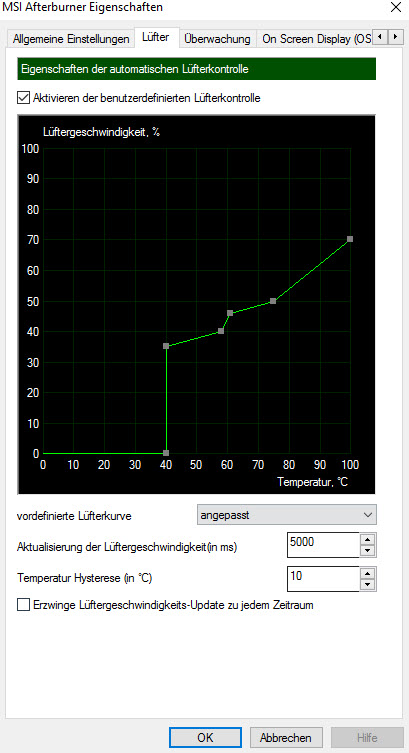

Keine Ahnung warum KFA nicht in der Lage ist eine vernünftige Lüftersteuerung zu erstellen. Auch ist die Drehzahl unter Last unnötig gering. Erst nach etwa 15 Minuten Volllast(!) erreichen die Lüfter ~1050 rpm (43%). Das hört man kaum raus ist aber für die Kühlung der Stromversorgung auf der Platine nicht optimal.
Sicherer wäre eine solche Lüfterkurve:
Vielen Dank für die Tipps. Mit der manuell angepassten Lüfterkurve ist jetzt Ruhe :)
