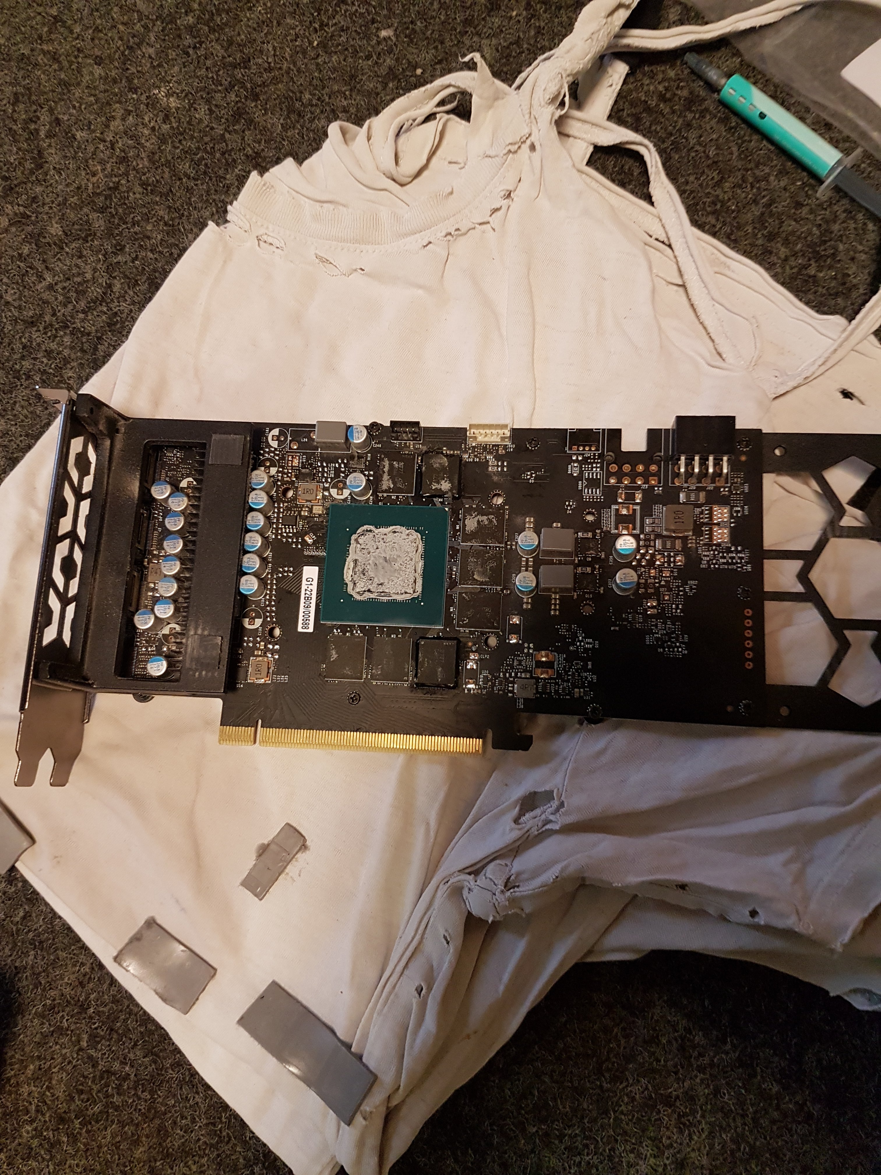

Hallo zusammen
Ich hab mir auf Kleinanzeigen eine kfa2 sg plus 3060ti gekauft anscheinend wurden aber die original pads entfernt und zu dicke pads trauf gemacht jetzt hab ich natürlich das Problem das ich nicht weiß welche pads dicken ich brauche ich kann auchin Netz Internet nichts finden darunter vielleicht kann mir jemand da weiter helfen
Habe die im einsatz ->https://gpurisers.com/product-category/thermal-pads/
bei einer 3060 und 3070.
natürlich gehen auch welche von anderen Hersteller.
Messe den Spalt auf deiner Grafikkarte, bevor du Pads kaufst.
Viele Hersteller bieten Sets mit verschiedenen Dicken an.
Starte mit der dünnsten Option und steigere dich, bis der Kühler fest sitzt, aber nicht.
2mm sollten Okay sein. Nicht dicker.
Vor dem neu aufsetzen ordentlich PCB und Chipauflagen mit Isopropanol reinigen ^^
Reaktionen: Azghul0815

Und welche pads dicken brauch ich da jetzt

@ThomasK24 du musst nach dem ersten verschrauben, wieder aufschrauben und schauen, dass alles anliegt.
Könnte sogar ein paar Mal sein, bis alles sitzt.
igor hat das stapeln dünnerer pads probiert...keine nachteile
aber du musst immer noch herausfinden wie dick es mal war oder mehrfach montieren und bei zu wenig kontakt eine schicht nachlegen.

Ich vermute 2 mm bis 1,5 mm 2,5 mm aber das ist die frage welche wo hin müssen
Welche weiche pads sind denn da zu empfehlen denke da weiche pads da die bessere Wahl sind falls es zu dick ist

Als Alternative kann man auch Putty nehmen, da muss man nichts messen.
https://www.thermal-grizzly.com/tg-putty/s-tg-p-a-030
Advance ist genauso gut wie gute Pads und ist leicht aufzubringen.
Das ist die GDDR6X Speicher Version der 3060ti da wird der vram heißer

Also auf denn Speicher Vram sind es 2mm bei denn spulen weiß ich es nicht genau

Alternativ die zu dicken Pads messen und 0.5mm dünner testen.
Mit nem Klecks WLP auf dem Pads kannst du auch sehen wo der Anpressdruck wie stark ist.

maxi_rodriges schrieb:
das sieht schon nach originalen Pads aus. Die hättest du dran lassen können und nur die WPL gewechselt.
Die waren schon brüchig einige trocken
