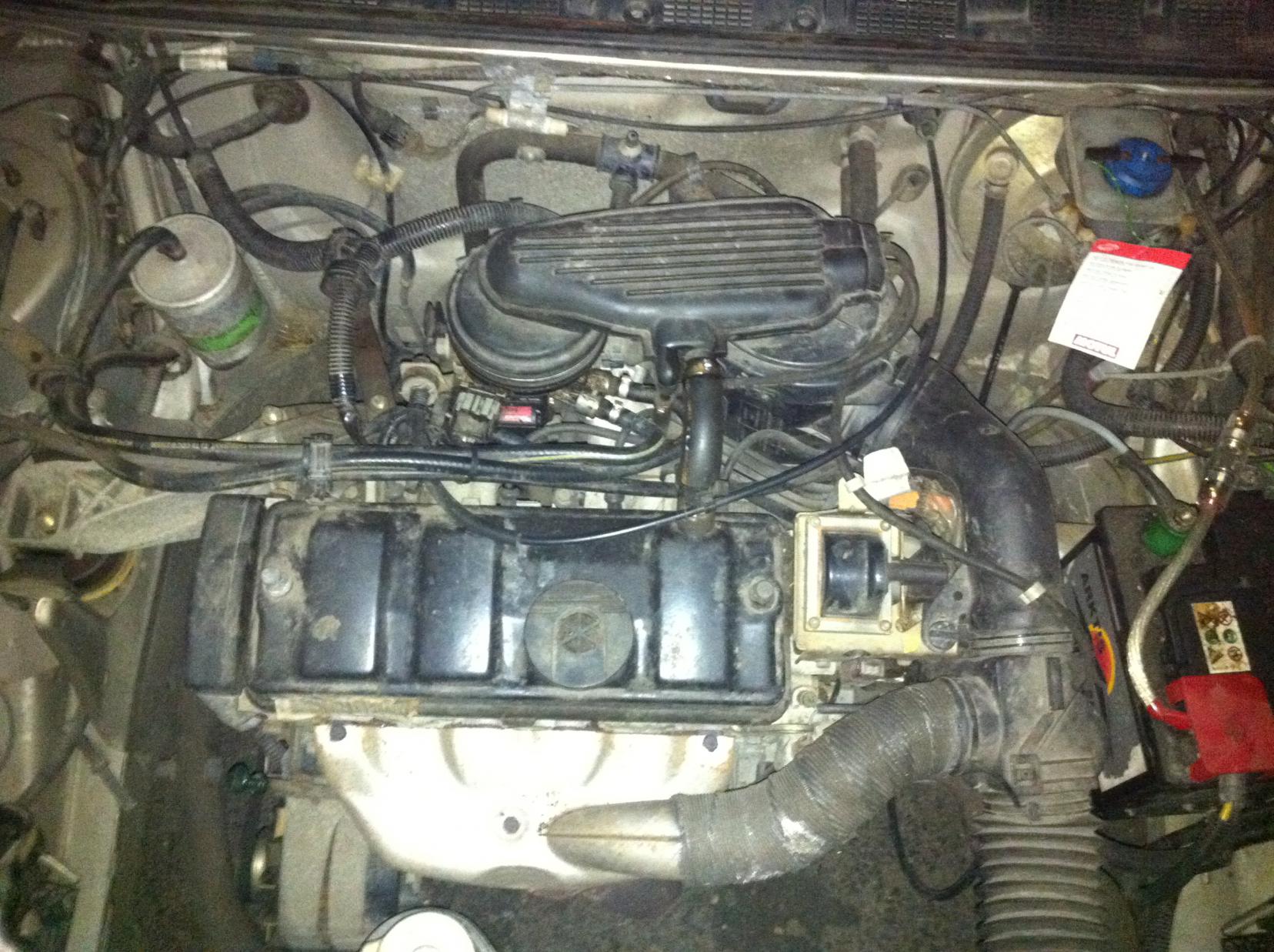

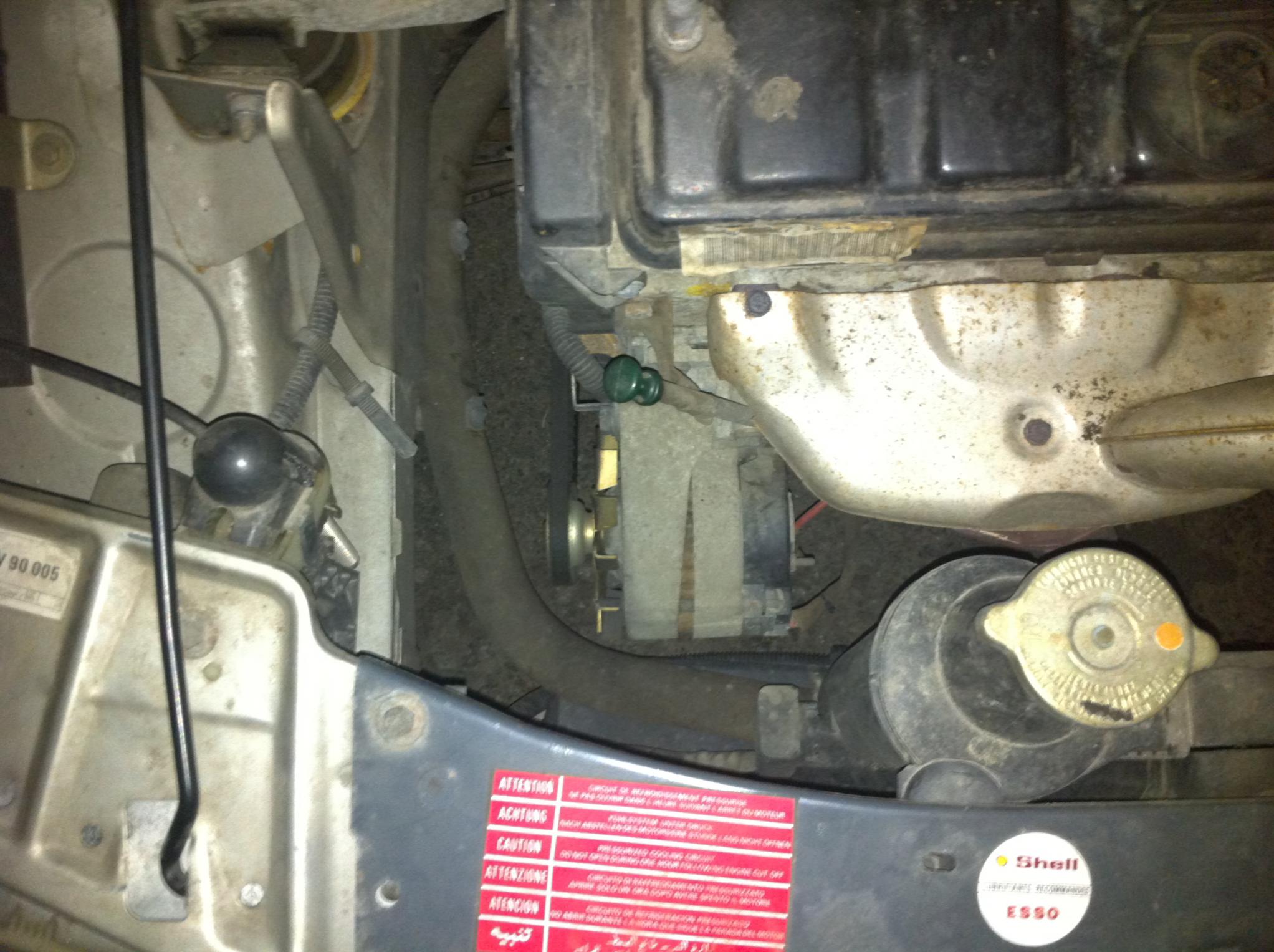

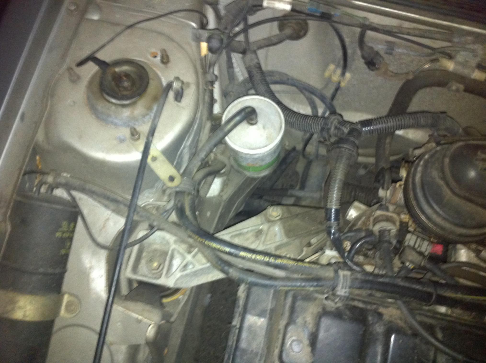

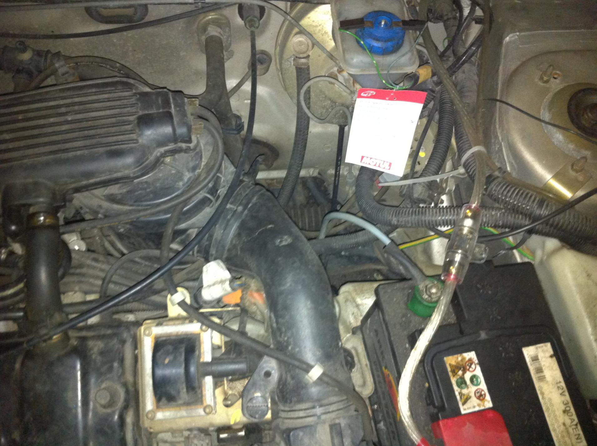

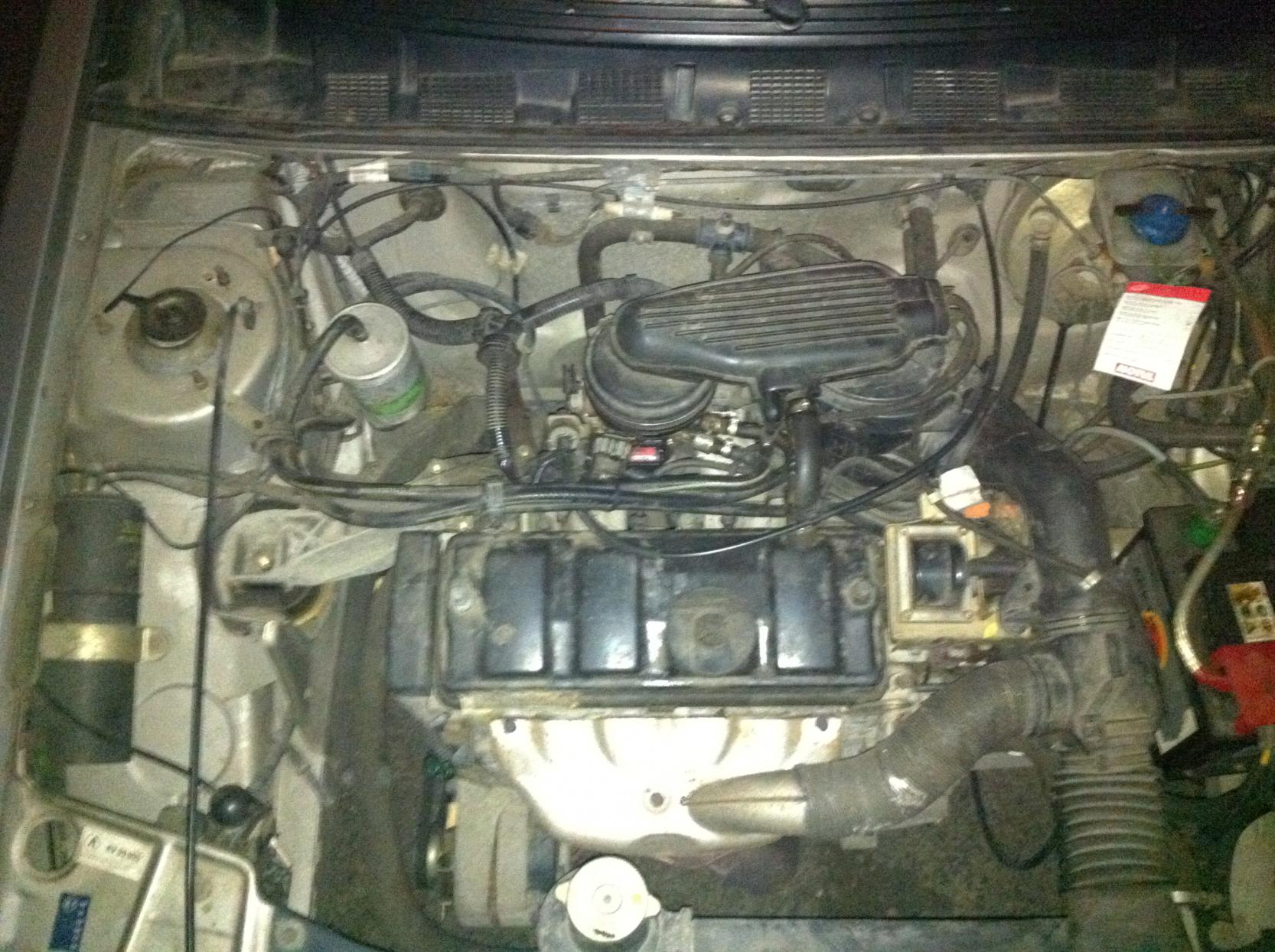

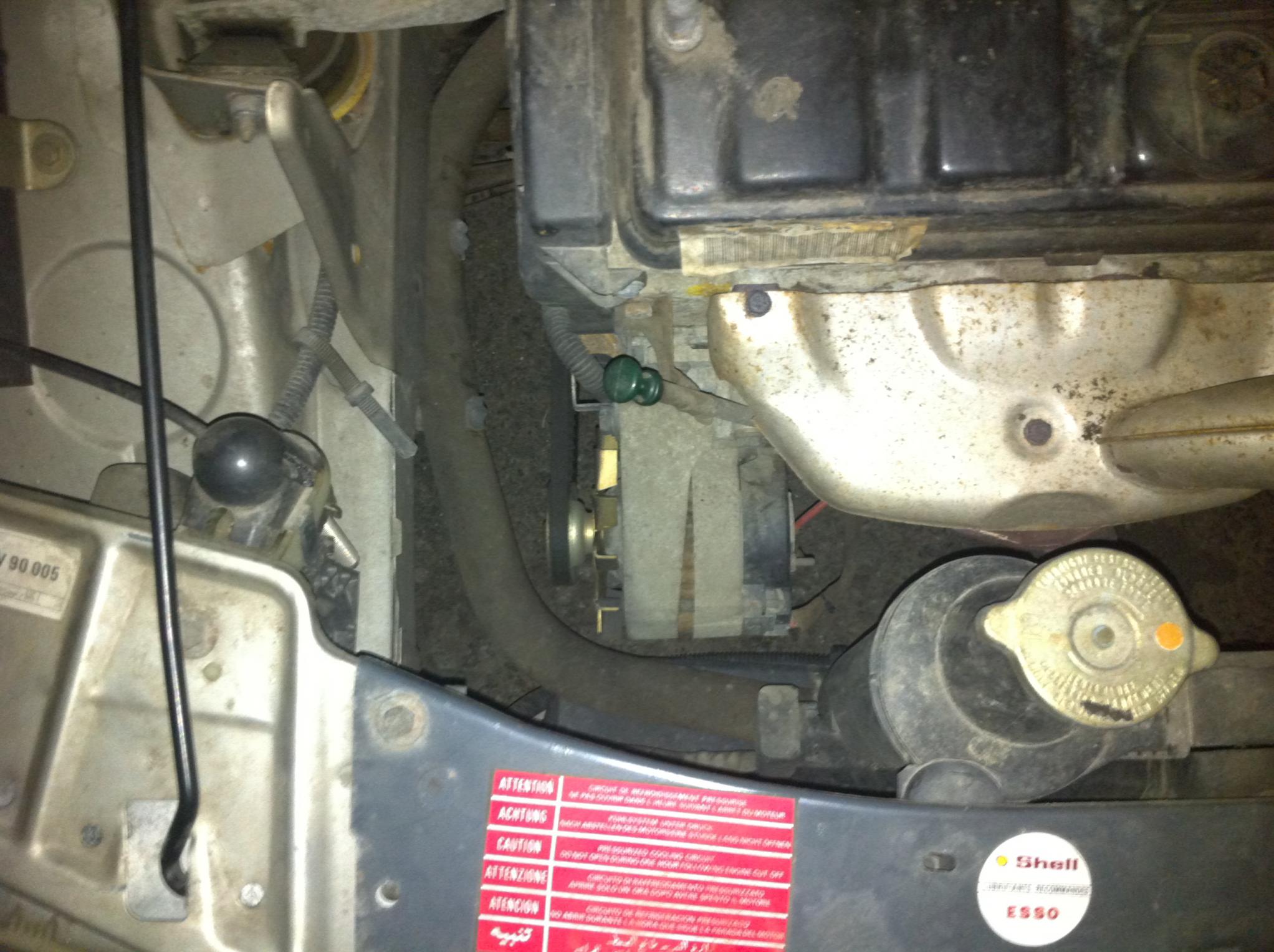

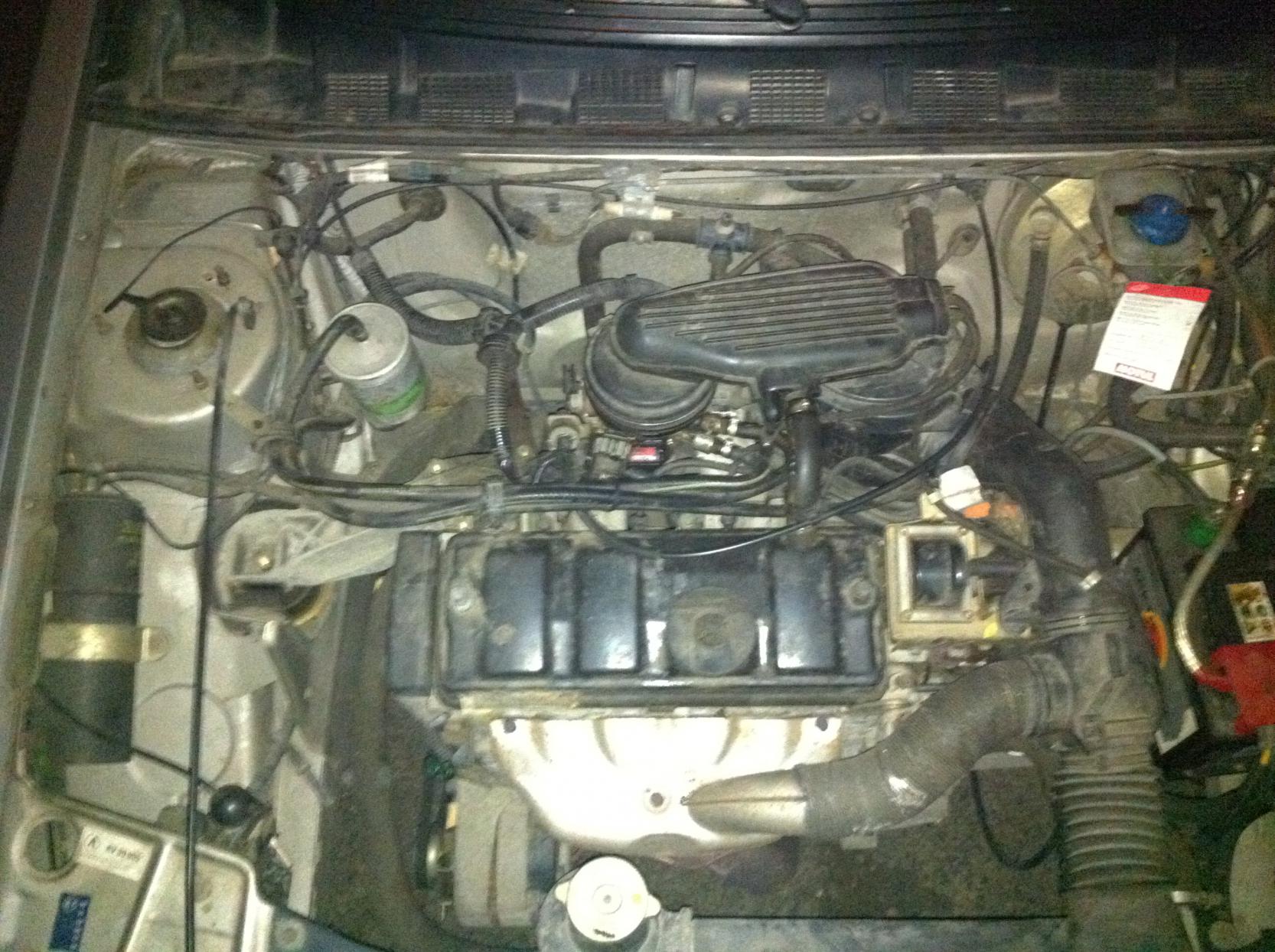

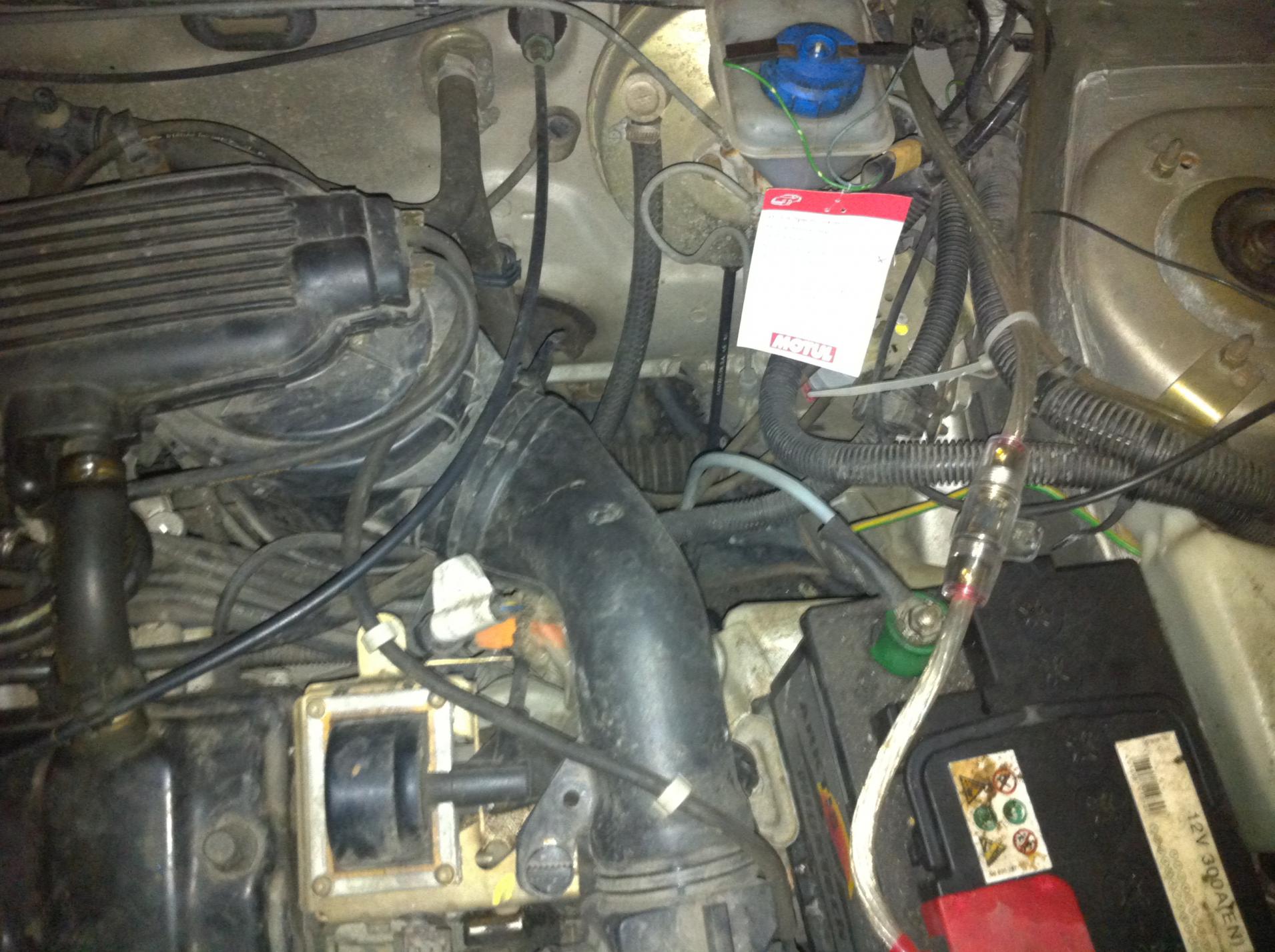

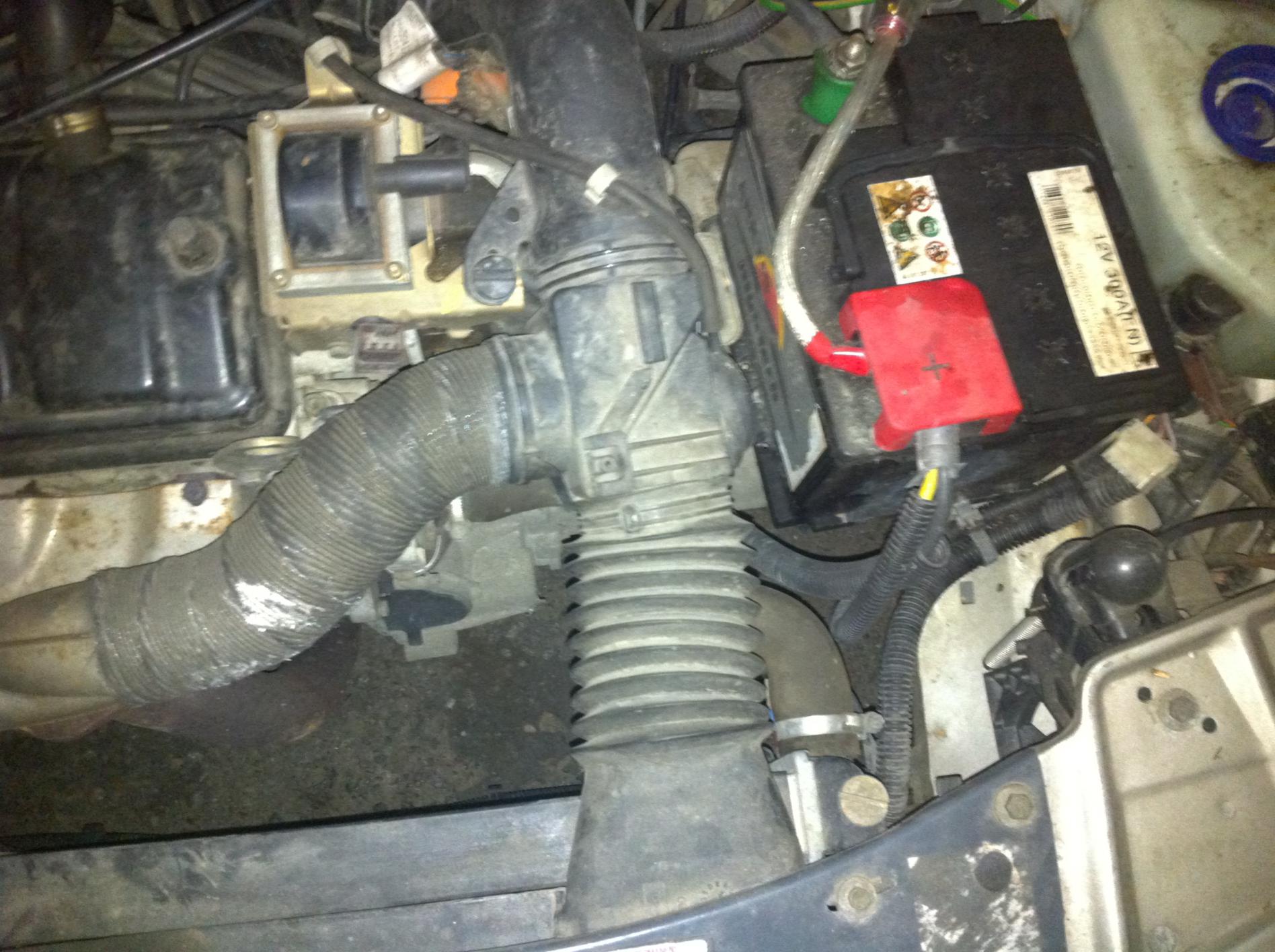

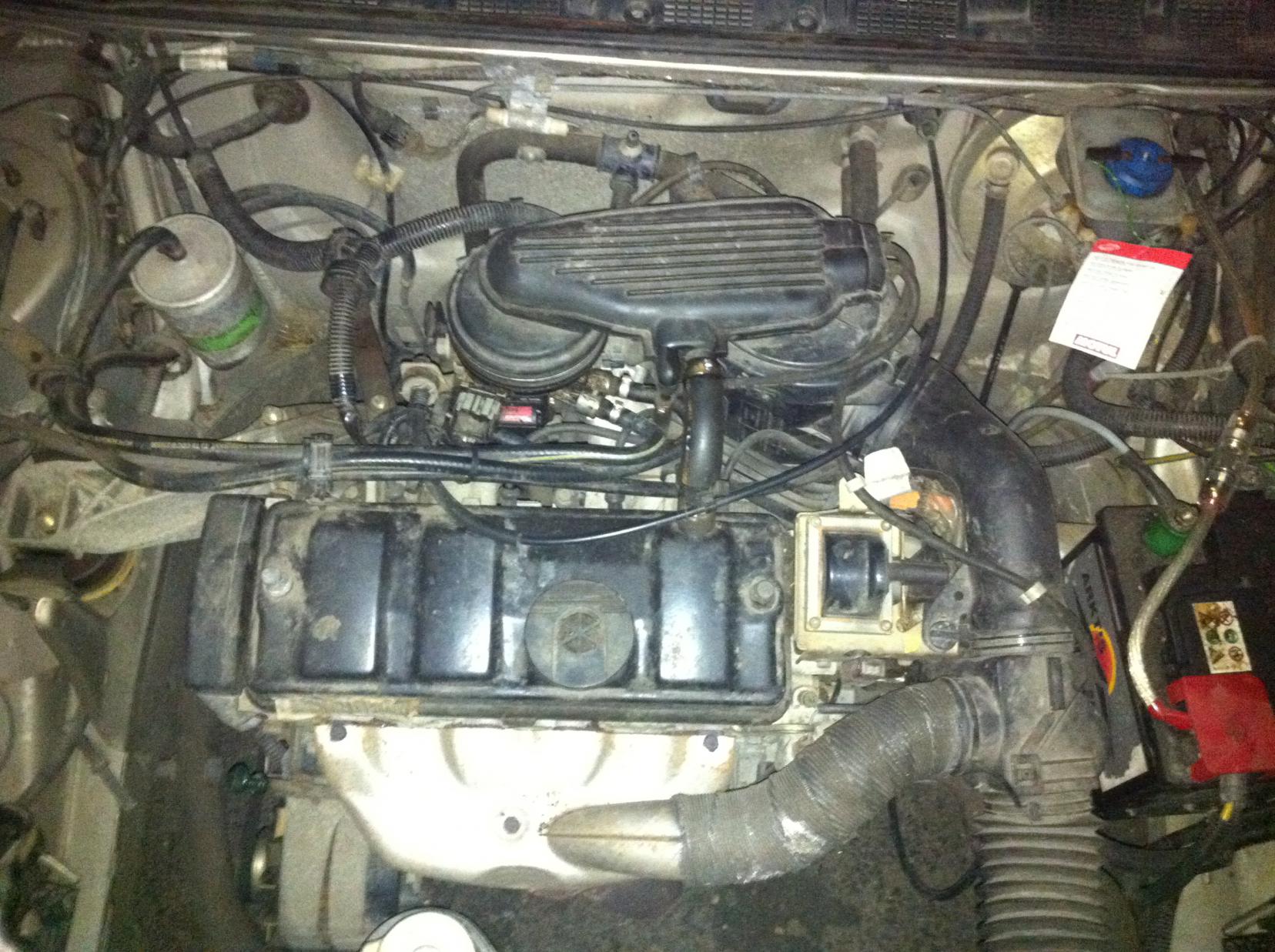

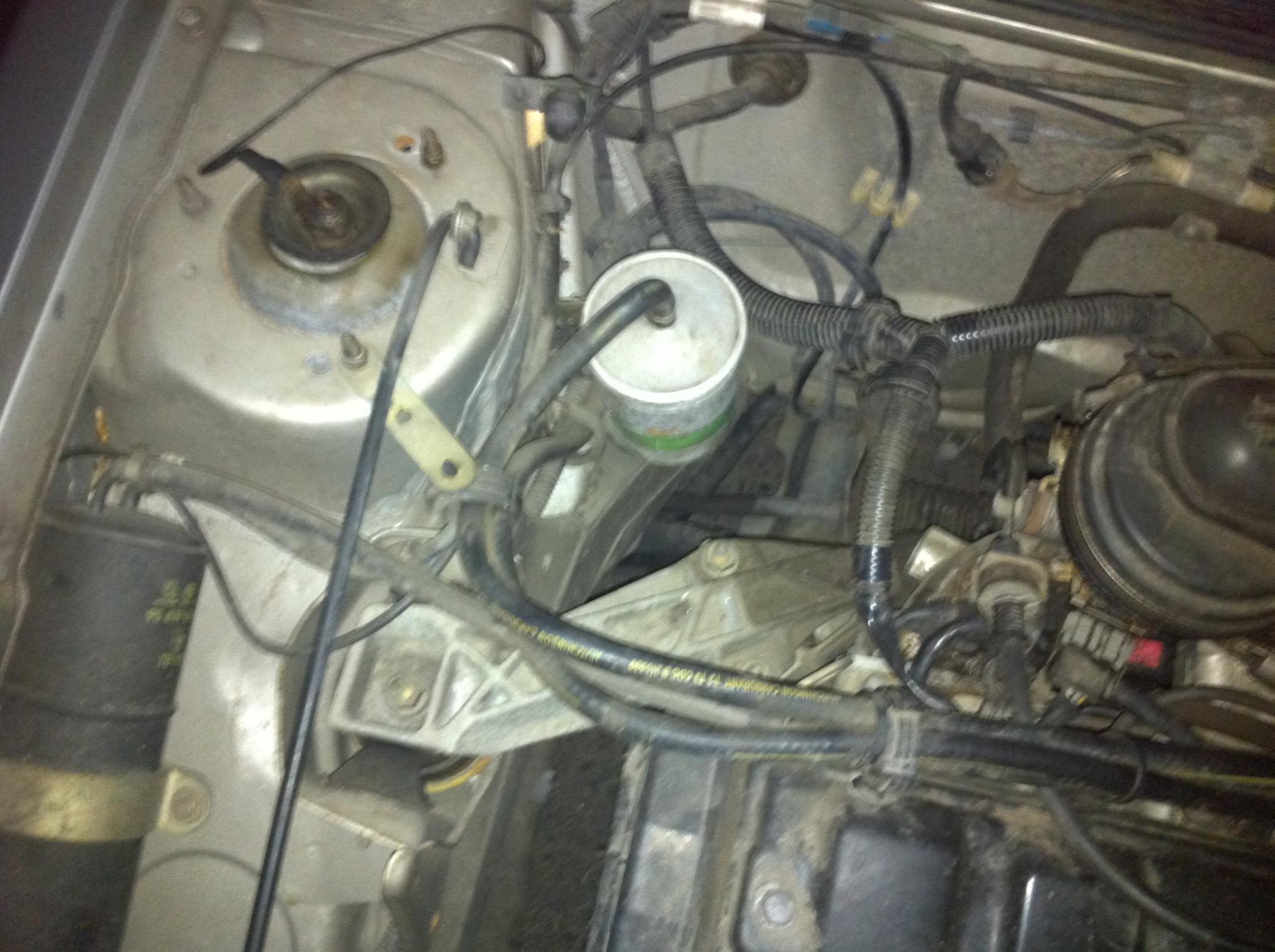

Ich war mal fix unten und hab den Motorraum fotografiert :D erkennt man vielleicht was die LiMa ist `? Ja ich weiß die Bilder sind nicht die besten ... Handycam + Blitzlicht halt ^^ ... aber sollte ja eh unwichtig sein, wenn das mit dem Hammer quatsch war ^^
Und nein den Beitrag von Emil habe ich nciht überlesen, ich achte schon auf alles :) wusste nur noch was ich dazu Antworten sollte, weil ich meine LiMa nicht identifizieren kann :D

die Lima ist auf dem 2. Bild unten mittig zu sehen (das graue bauteil) bzw ganz groß auf Bild nr 3 :D.
Sieht doch schon mal gut aus was die einbaulage an geht. auf der rechten Seite (schwarzes Plastikteil) sitzt der Regler dran.
