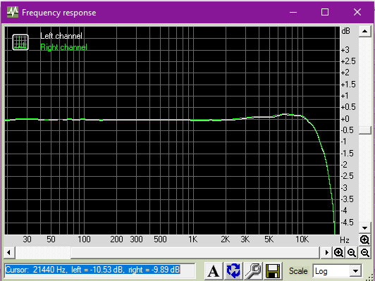

Die HD650 sollen gut mit DACs skalieren, sind aber trotz ihrer 300 OHM leicht anzutreiben - nen extra Verstärker benötigst du somit nicht.
- Ein besserer DAC könnte jedoch schon sinnig sein ;)

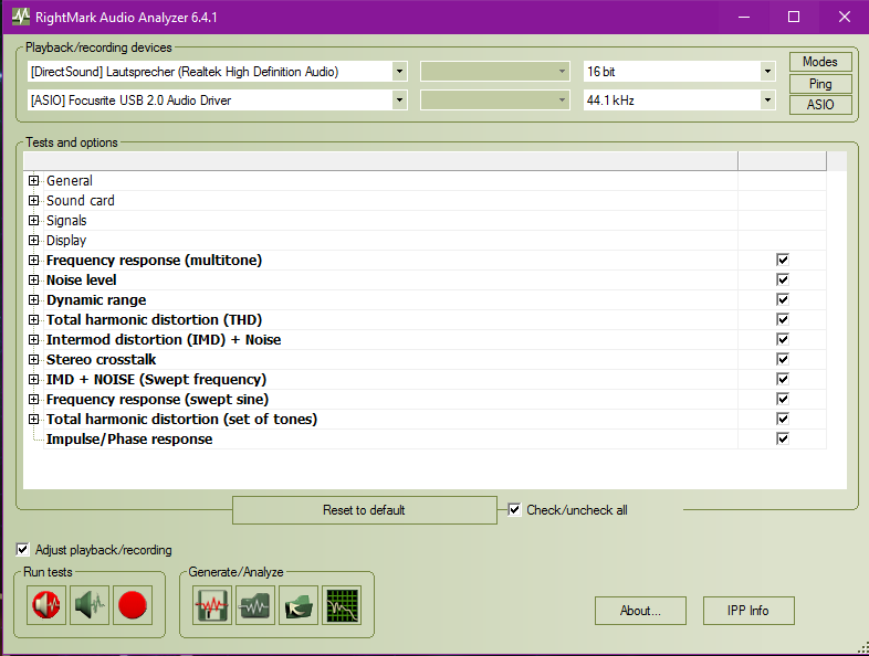

@O Saft Killer wie ich das selber messen kann habe ich noch nicht verstanden sorry.
Du brauchst RMAA: http://audio.rightmark.org/products/rmaa.shtml
Dann diesen Adapter: https://smile.amazon.de/gp/product/B00LM0ZGK6/ref=oh_aui_detailpage_o02_s00?ie=UTF8&psc=1
Den Adapter schließt du an den Kopfhörerausgang den du testen willst. Daran den Hörer und an den anderen Ausgang des Y Kabels ein Kabel zu einem beliebigem Eingang deiner Onboard.
Dann in RMAA oben Links wiedergabe und Aufnahmegerät auswählen, auf 16 Bit /44,1 KHZ stellen. Danach unten Links auf das linke Symbol für Wiedergabe und Aufnahme gehen. (Bei Run Tests)

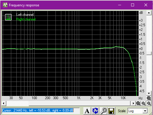

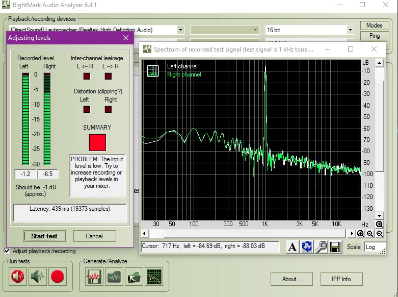

Danach schauen das der Pegel hoch genug ist und kein Clipping vorhanden ist:
Und auf Test starten gehen. Der Line in Eingang deiner Onboard Soundkarte sollte passen, ist der blaue in der Regel.

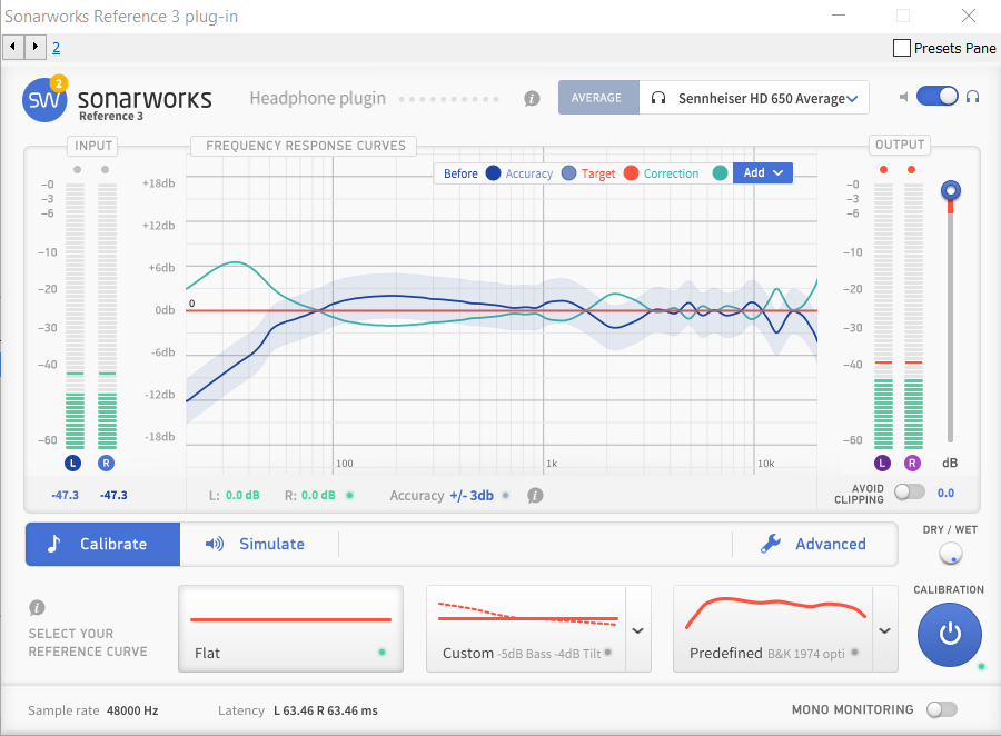

Willst du jetzt nen anderen Kopfhörer? Der Amiron wird halt anders klingen, selber gehört hab ich den nicht, kann daher nichts dazu sagen. Ich weiß nur, das dein Sennheiser mit der technisch beste Kopfhörer ist, den es gibt. Zumindest wenn es darum geht Musik so zu hören, wie diese aufgenommen wurde. Der braucht nicht umsonst am wenigsten Korrektur bei Sonaworks.

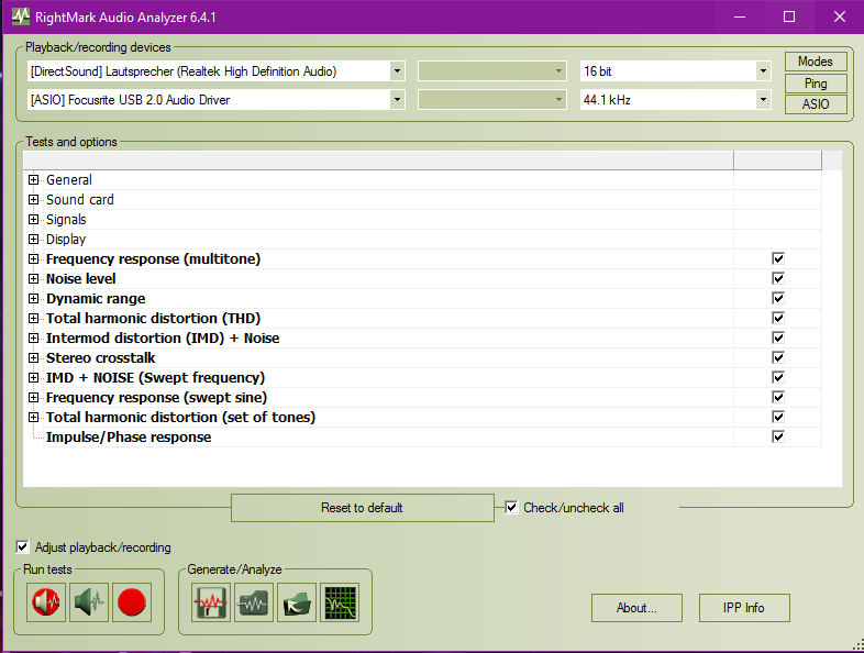

Sag bescheid wenn du mit den Messungen durch bist. Ergebnisse wäre interessant. Wichtig ist die Frequenzy response.
Kannst btw. auch den Eingang deiner Soundkarte nehmen, musst nicht unbedingt Onboard nehmen, geht beides.;)
