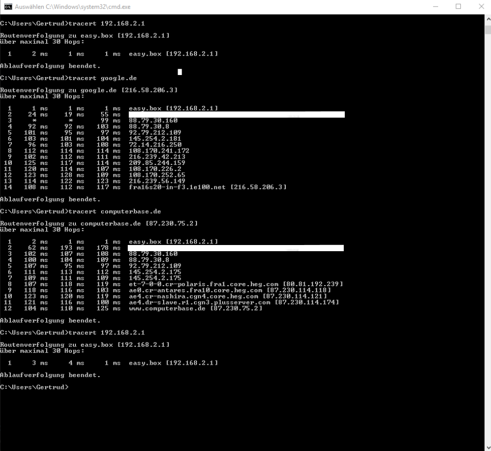

Das komische ist, dass mein Bruder n Stockwerk höher hockt, mit DLan und Latenzen überhaupt keine Probleme hat, daher kann es auch nicht der Router nach außen sein (obwohl das laienhaft für mich fast so aussieht, wenn ich mir tracert anschaue...).

Und was soll uns der tracert nun sagen, wenn du genau den Hop zensiert der für eine 10-fache Erhöhung verantwortlich scheint? Dort sind keine sensiblen Daten vorhanden.
Wenn mich nicht alles täuscht, ist das meine IP, oder nicht?

Nein, das ist ein PC im Netz des ISPs.
Geh einfach mal auf whatismyip.org und du siehst deine IP.
Aber die Pingerhöhung geschiet beim Übergang von deinem Router zum ISP. Da kannst du eigentlich nix machen.

das DLAN isst es nicht, wenn Du mal den Screenshot vom Traceroute anguckts, sobald aber der Router überschritten wird geht's lost.
Ausser es streut kurz was rein. Entweder versaut die Killer NIC den Traffic, oder der heimische Router /DSL Anschluss was auch immer braucht dringend Hilfe. Vielleicht ist auch zuviel Last auf dem Anschluss, wenn der Router eine Anzeige hat wie hoch die Auslastung ist dann guck da mal rein. Nicht dass Brüderchen am Dauerstreaming ist. (Ein harmloser Traceroute sollte eigentlich recht flott durchgehen, wenn die Leitung klar ist, selbst bei Killer NIC.
Aber das Gleiche gilt auch für die Killer NIC! Dann wäre der erste Hop (deiner Argumentation folgend) ja auch betroffen.

Dass der trace nur 1ms anzeigt zum Router habe ich gesehen, heißt für mich aber bei 3 traces noch nicht so viel...
Aber die Tendenz ist schon verdächtig. Wenn der Bruder das allerdings tatsächlich nicht hat kanns WAN kaum sein...
