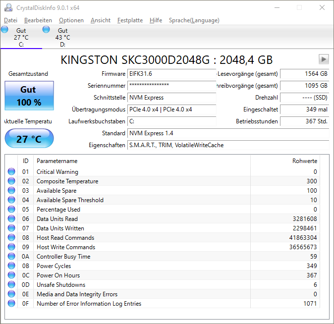

Nun muss ich mich mal selbst melden. Meine "neue" Kingston KC3000 erhöht stetig die "Number of Error Information Log Entries"-Werte. Hatte erst gedacht, dass es vielleicht mit der alten Version von CDI zusammenhängen könnte. Allerdings wird es auch mit der aktuellen Version nicht besser:
29.06.2023:
02.07.2023:
Ist da schon was bekannt? Von transcend hatte ich beim Googeln etwas gefunden:
https://de.transcend-info.com/Support/FAQ-1245
Aber lieber einmal mehr nachgefragt, als zu wenig. Probleme kann ich aktuell keine erkennen.

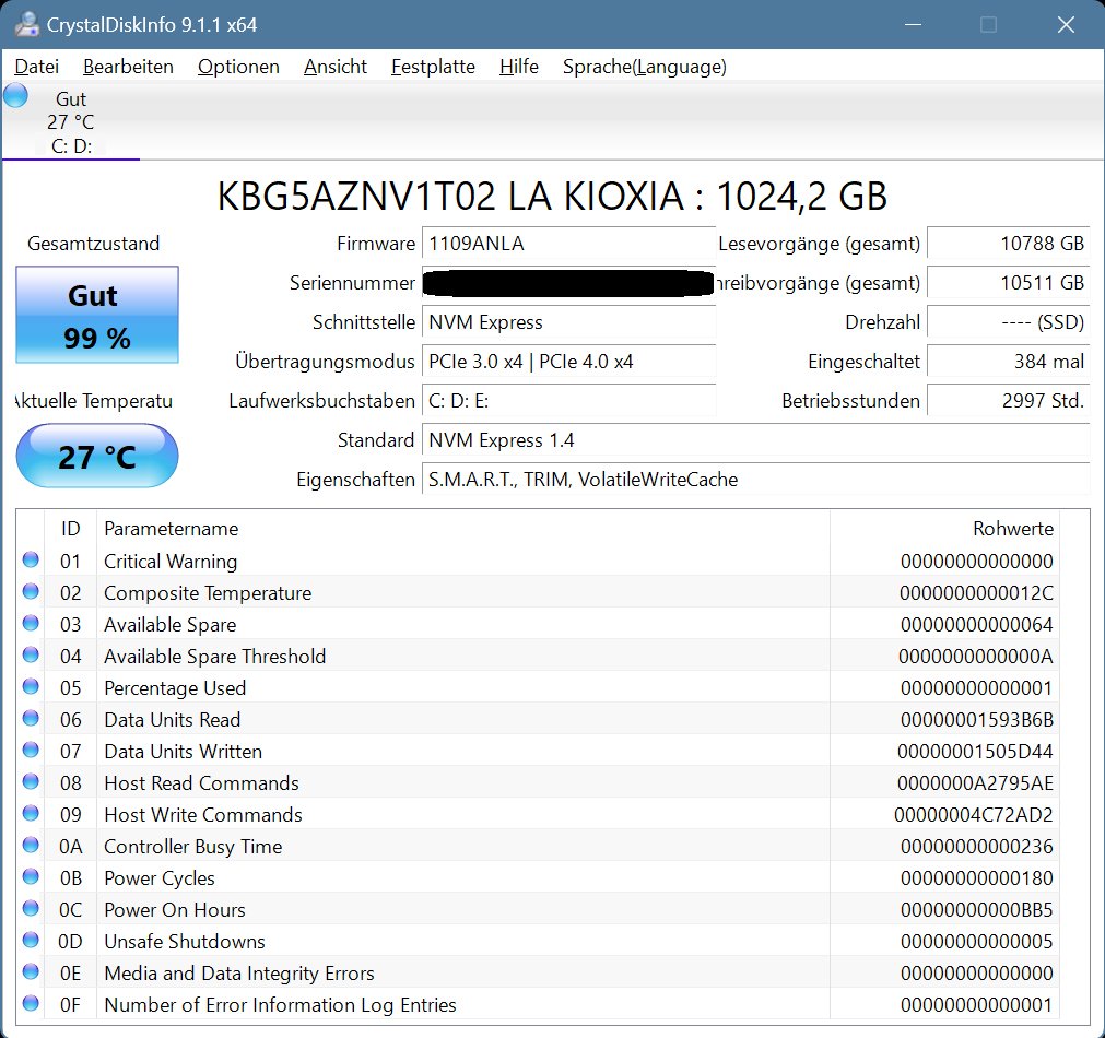

Hilft dir nur bedingt, aber bei meiner Kingston Fury Renegade ist es genauso.
Reaktionen: cartridge_case

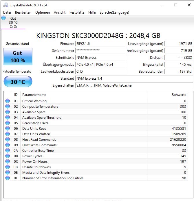

Die Erfahrung kann ich leider nicht teilen. Bei meiner KC3000 ist alles im normalen Bereich bei den Error Log Entries.

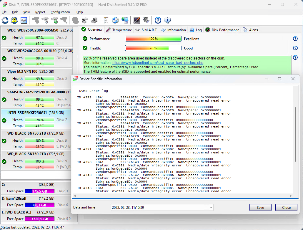

cartridge_case schrieb:
Okay, wie geht das unter Windows? Beim kurzen Googeln komme ich meist bei Linux raus.
hdsentinel soll das können:
habe es aber nicht selbst geprüft.
ansonsten noch das hier:

Hab 2xKC3000 und beide zeigen exakt das gleiche verhalten.
Reaktionen: Wolfpac und cartridge_case
Du findest 98 bei 197 Betriebsstunden normal? Okay, interessante Einstellung. :D Den Screen meiner Crucial P5 hast du gesehen?

Naja, natürlich sind 98 Einträge auch nicht gleich 0, aber im Vergleich zu 1111 Einträgen schon in einer anderen Liga. Ich liege da bei 0,5 Fehlern pro Stunden, du bei 2,8 Fehlern/h. Das ist ein Faktor >5 dazwischen.
Aber schlussendlich kommt es drauf an was da wirklich drin steht.
