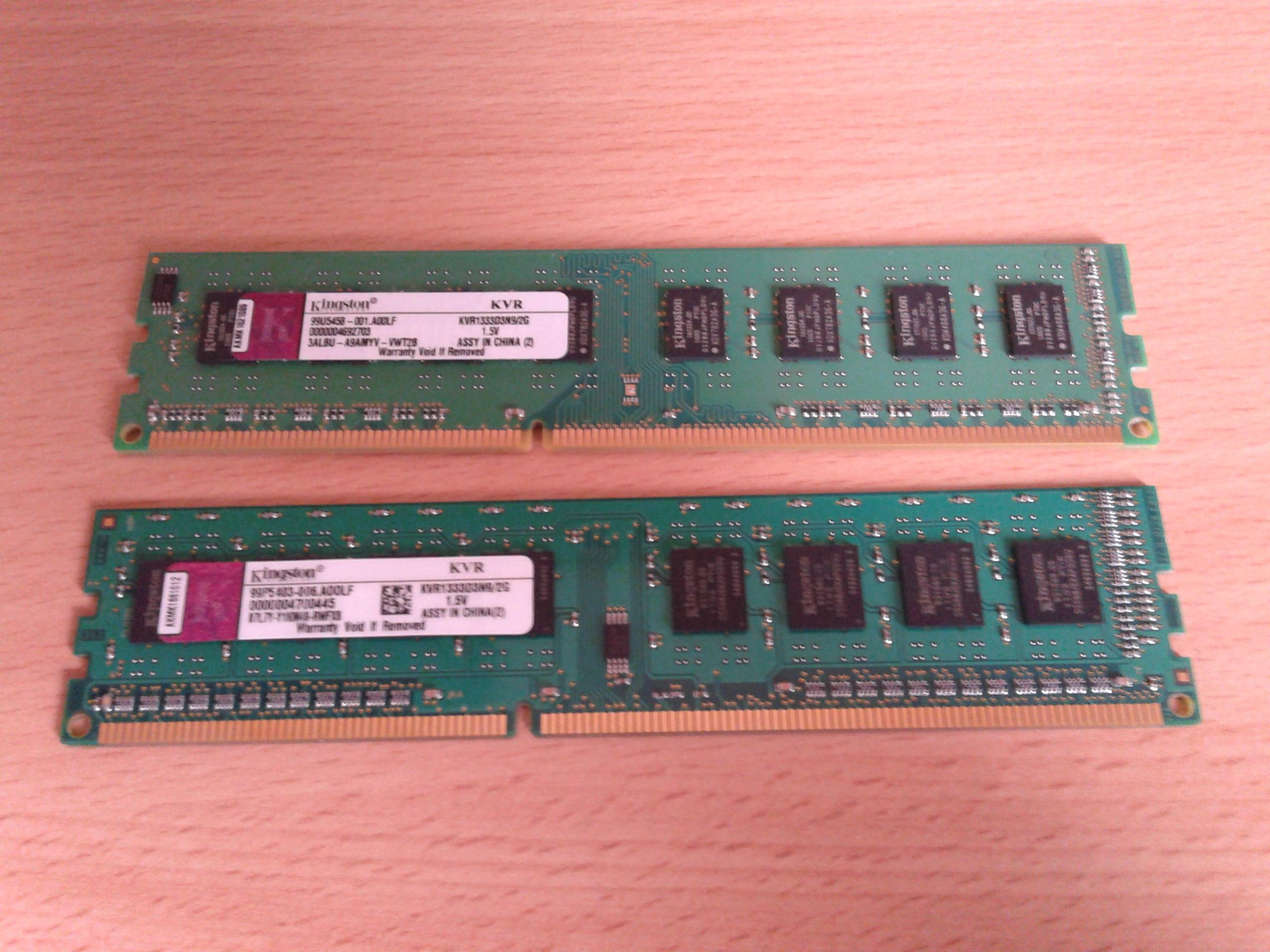

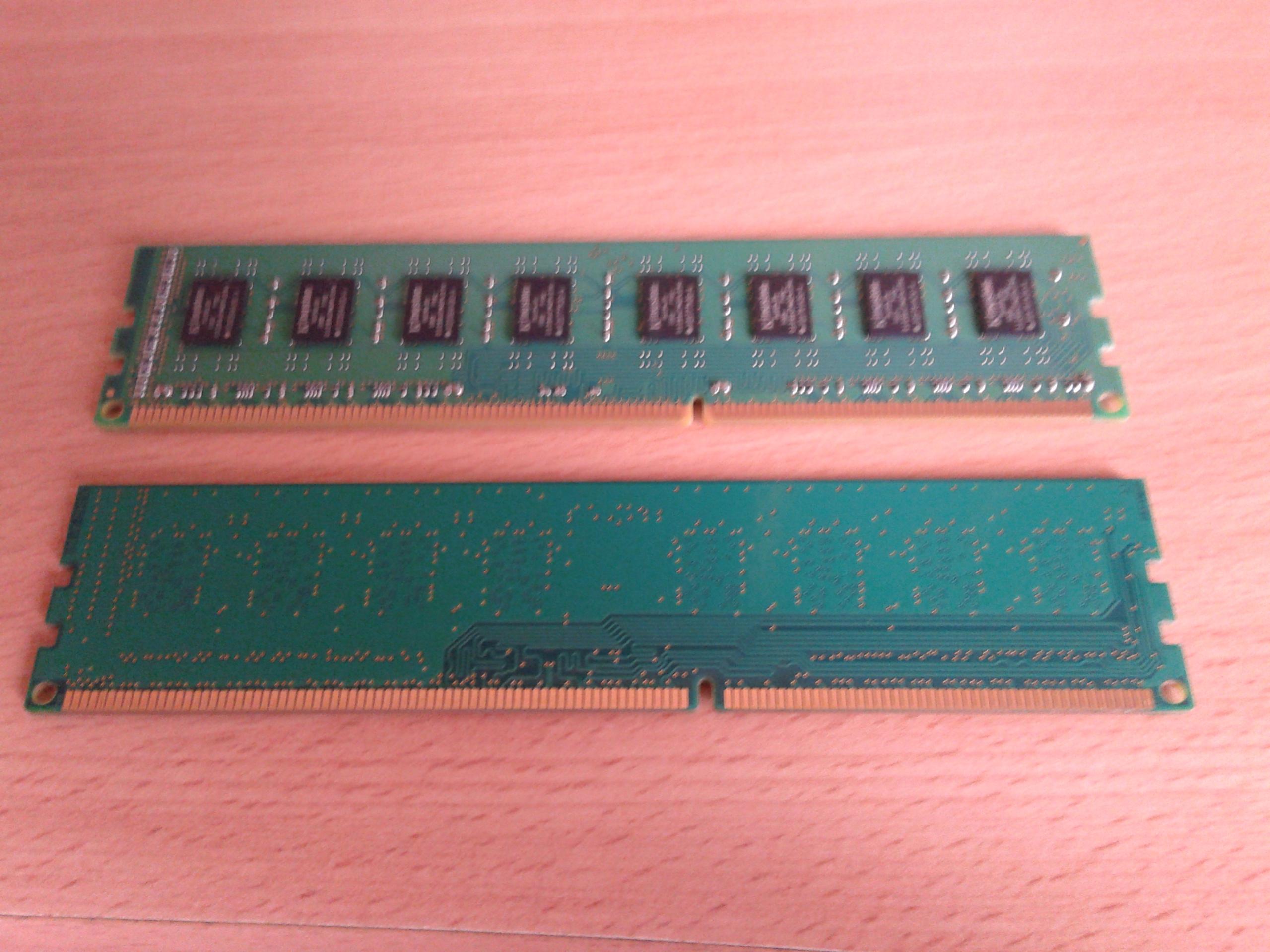

ich habe vorkurzem mein Arbeitsspeicher von 6GB auf 12GB aufgerüstet. Damals hab ich mir 2010 welche gekauft mit dieser Bezeichnung "KVR1333D3N9" Jetzt habe ich mir nochmal die gleichen gekauft weil die immer noch gut und mittlerweile güstig zu haben sind. Vor dem Kauf hab ich mein Arbeitspeicher zur Überprüfung nicht ausgebaut um zu sehen wie die aufgebaut sind. Ich dachte wenn ich mir schon welche mit der gleichen Bezeichnung kaufe dann bekomme ich auch genau die gleichen die ich mir schon 2010 gekauft habe. Leider war das jetzt nicht der Fall.
Ich habe 4GB vom Händler gekauft und 2GB privat über Ebay. Die Bausteine die ich privat von einem Verkäufer ersteigert habe sind nur auf einer Seite, die anderen 5 Module haben auf beiden Seiten Bausteine. Insgesamt habe ich jetzt 6 Module mit je 2GB und davon sind 3 unterschiedliche dabei aber mit der gleichen Bezeichnung was mich doch etwas verwundert hat. Die sind alle gleich groß und ich würde die auch so behalten, die werden erkannt und die 12GB auch genutzt was das wichtigste ist.
Dazu habe ich 2 Bilder gemacht und ich würde eigentlich nur gerne wissen ob das Design der einzigste Unterschied ist und ob die Leistung bei allen gleich ist. Würde mich über paar Mitteilungen freuen von euch !!! ;-)
Gruß
marcus locos

Es gibt auch Single-Sided Module die haben nur größer Chips.
Spielt keine Rolle.
Normalerweise hat der aber eine andere Bezeichnung.
KVR1333D3S8N9K2
Aber Kingston steht damit eh auf dem Kriegsfuß.
Ja auf dem Bild ist ja einer zu sehen mit single side. Ich hab mich nur gewundert, haben ja beide jewals 2 GB aber der eine hat 16 Bausteine und der andere nur 8 aber hast auch recht, bei dem single side sind die Bausteine etwas größer. Wozu macht man sowas eigentlich, ich würd ja verstehen wenn die Bezeichnung etwas anders wäre aber die ist identisch. Ich wollt anfangs welche bei Conrad kaufen aber dort war die Bezeichnung mit einem S8 dazwischen gekennzeichnet und die warn halb so groß wie diese hier. Der Preis von 28eur für 2GB und 34eur für 4GB hat mich aber dann doch etwas abgeschreckt :-/
Das ist Kostenersparnis. Wenn der Hersteller 256 Mb Chips günstiger bekommt als 128 Mb Chips, dann werden eben die 256er genommen.
Die Speichertechnik entwickelt sich weiter. Die Produktion verbessert sich.
Mit größer meinte ich 128 zu 256 MB Chips
Mittlerweile sind wir ja schon bei 512MB Chips. Sonst wären keine 8GB Module möglich.
Und Kingston hat auch da einseitig bestückte 4GB Module im Angebot.
Die werden teilweise auch benötigt.
Der Chipsatz H61 z.B. könnte sonst nicht mit vier Modulen bestückt werden.
Danke jetzt bin ich etwas schlauer als vorher ;-) schönen Sonntag noch......
