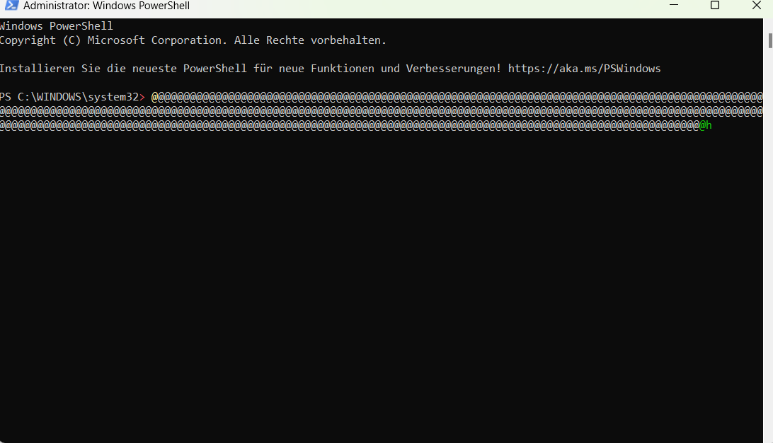

ich habe durch eine Hardware-Fehlfunktion meiner Tastatur es so, dass ohne dass ich etwas drücke in Powershell das Zeichen @ eingefügt wird, bzw. ganz viele hintereinander, als würde jemand altgr+q gedrückt halten. Das kommt nirgendwo sonst, wenn ich in einem Eingabefeld bin. Kann vielleicht jemand hier sagen wie oder durch welche Tastenkombination das ausgelöst wird in Powershell? Ich habe schon ein paar Key identifier ausprobiert, aber keiner konnte es mir anzeigen. Und ich habe via Registry das @ deaktiviert, sodass es auch nicht mehr kam irgendwo anders wenn ich altgr und q gedrückt hatte, aber in Powershell war es nach wie vor, sodass ich vermute es muss irgendeinen anderen Code geben der es gerade in Powershell auslöst. Hat jemand eine Idee?

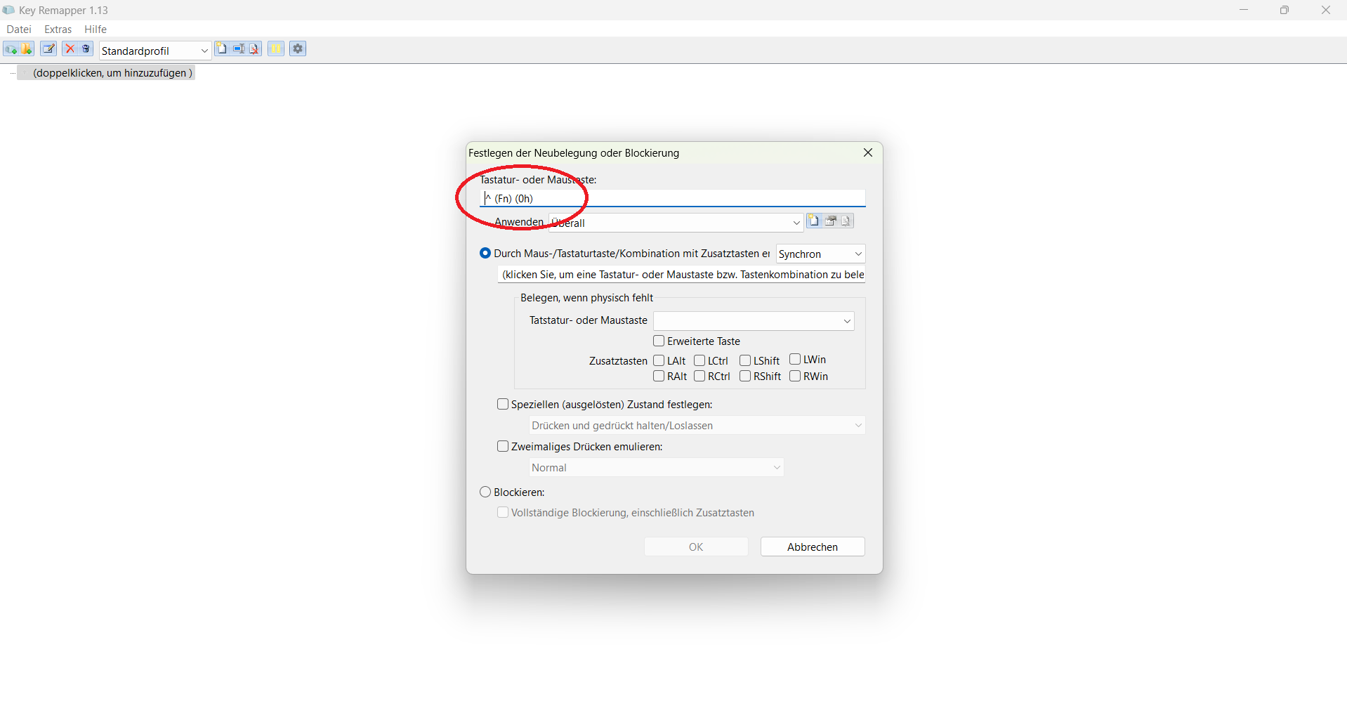

Ein Programm zeigt mir den folgenden Code unten für die Taste "^ (fn) (0h)" (Screenshot)
Mit der untersten Option da kann ich sie auch deaktivieren und hatte sie in der Liste, aber leider hat es nicht geholfen und die @@@ wurden immer noch gesendet.
Die @@@ werden auch nur gesendet, wenn ich Powershell als Administrator ausführe, nicht im normalen Modus.
