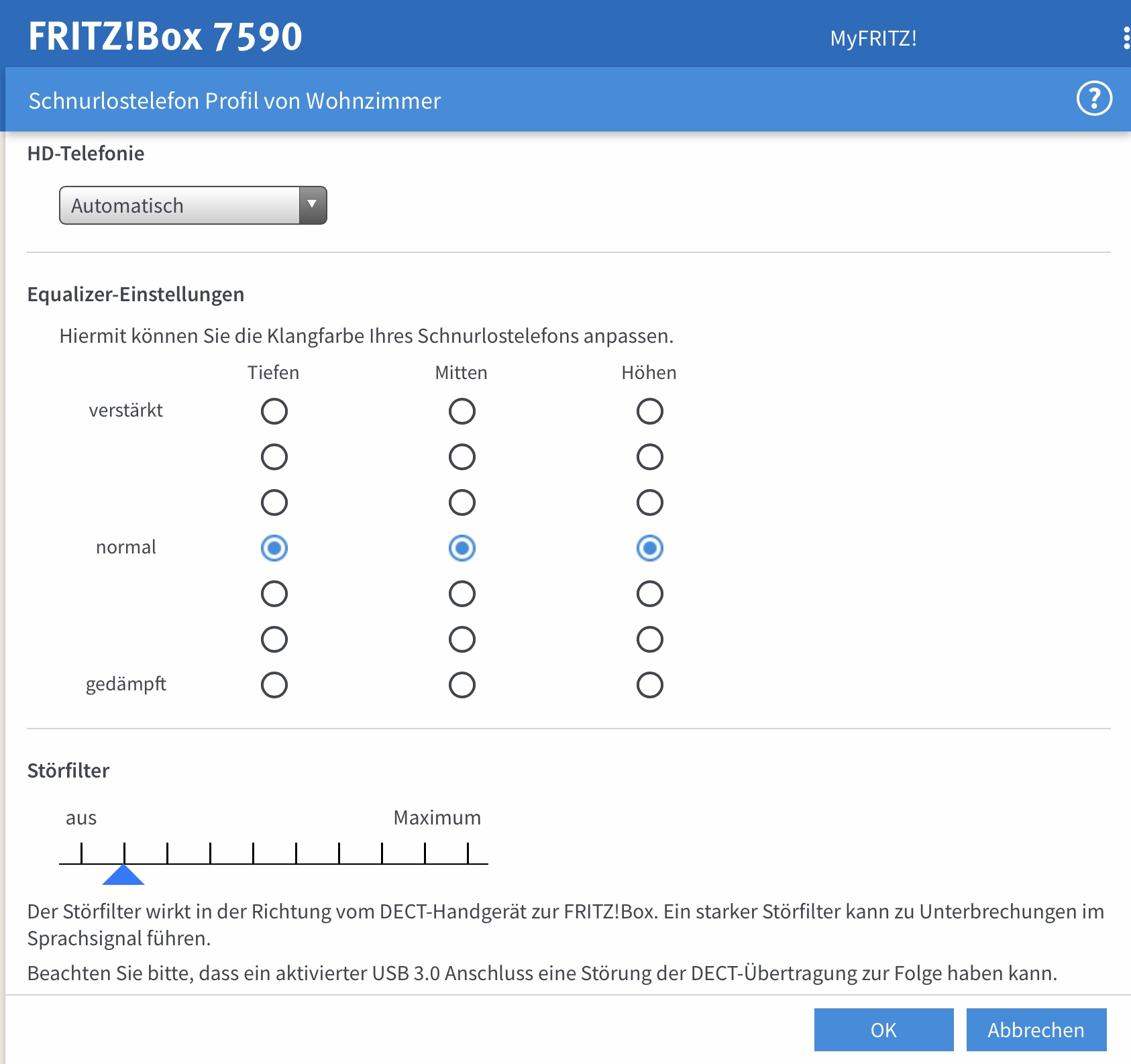

Natürlich hat ein Router Einfluss auf den „Klang“.
Die „Standardform“ der Transformationskurve ist, aus Sprachverständlichkeitsgründen, bei keinem Hersteller linear umgesetzt.
Bei der Fritzbox ist sie vom User zudem (grob) beeinflussbar.

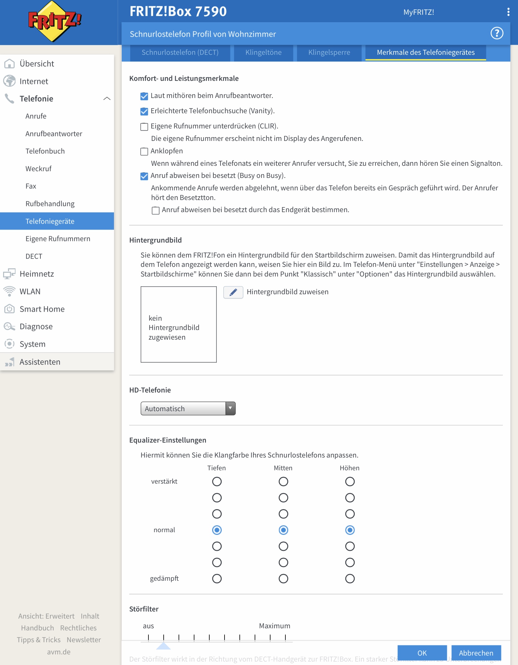

@FarmerG: Wo finde ich diese Einstellungen?

Was verstehst Du unter „nicht besser oder schlechter“?
Die Sprachverständlichkeit wird verbessert, indem oftmals der Pegel im Bereich zwischen ~1kHz und 3kHz angehoben wird.
Das kann, je nach Gerätehersteller, im Ergebnis etwas heller oder auch etwas weniger hell klingen bzw. ist durch den Benutzer beeinflussbar (Equalizereinstellung Fritzbox, für jedes Mobilteil einzeln und unterschiedlich einstellbar).
Die hörbare Beeinflussungsmöglichkeit hier ist enorm.
Der verwendete Codec an sich beeinflusst akustisch erst mal hauptsächlich, ob SD- oder HD-Telefonie stattfindet (Grenz- bzw. Eckfrequenzen), ob komprimiert wird und wenn ja wie stark/effektiv die Komprimierung ist und wie deutlich die daraus resultierenden Quantisierungseffekte zu hören sind.
Diese akustische Beeinflussung ist logischerweise vorhanden und wird auch codecspezifisch klassifiziert (MOS-Wert, Sprachverständlichkeit)
Aber die weitaus größere akustische Beeinflussung hat der Gerätehersteller mit der Gestaltung der Hüllkurve (Übertragungsfunktion) in der Hand bzw. gibt diese Möglichkeit (eingeschränkt) sogar an den Benutzer weiter (wie es AVM mit den mobilteilselektiven „3kanaligen Equalizereinstellungen“ macht).

Ach so, @Hayda Ministral
Zu finden ist es unter “Telefonie –> Telefoniegeräte (hier ein auszuwählendes Mobilteil bearbeiten) –> Merkmale des Telefoniegerätes“.
