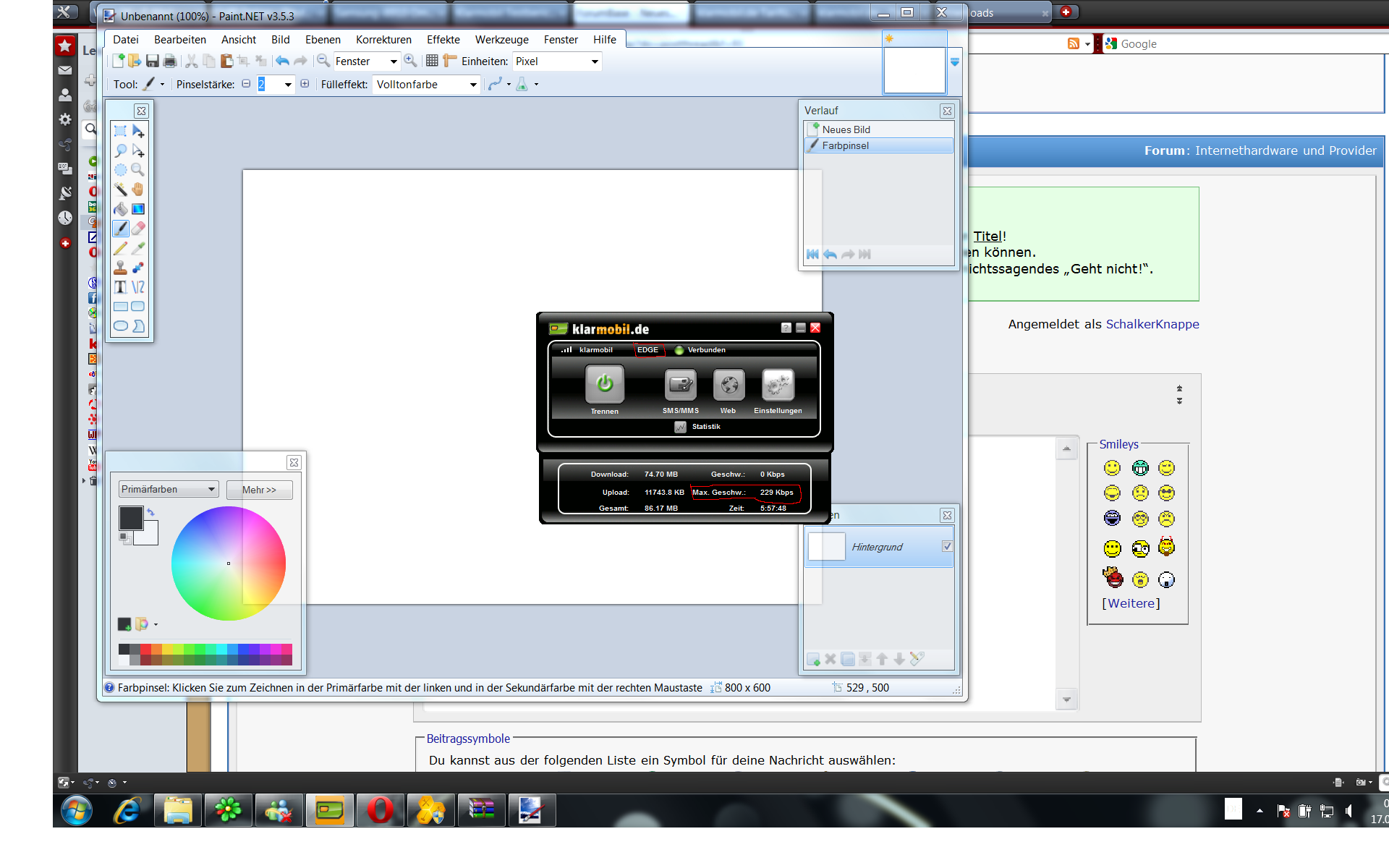

Habe seit gestern die mobile Internet Flat 500 von Klarmobil!(in meiner Gegend kein UMTS ,geschweige HSDPA :()Innerhalb von zwei Tagen hatte ich Stick und Sim geliefert bekommen.Kompliment dazu!Gestern Abend dann Stick in Notebook und ab die Party.Hatte Tage zuvor Fonic Stick (Tages Flat für2,50 Euro)vom Bruder im Einsatz.Zu meinem entsetzen mußte ich feststellen, das Klarmobil langsamer laüft als Fonic,obwohl beides O2 Netz ist.Bei Fonic hatte ich ca. max.Geschwindigkeit(EDGE) von 350Kbps ,Klarmobil max.240Kbps.Das stinkt mir wie S..!!Hänge mal ein Bild mit an,wo unter Statistik max.Geschwindigkeit 229Kbps gekennzeichnet ist.Kann mir jemand erklären was das soll?Bin schon sauer ,das ich bei EDGE auch noch ausgebremst werde!Werde natürlich auch noch einmal bei Klarmobil vorstellig werden!

Es ist das selbe Netz,ich sitze am selben Fleck,trotzdem müßte doch zumindest grob, die gleiche Geschwindigkeit herauskommen!Die auf dem Bild gekennzeichtnete max.Geschwindigkeit ist fest !!Das gibt es doch nicht,das kann doch nicht sein !
