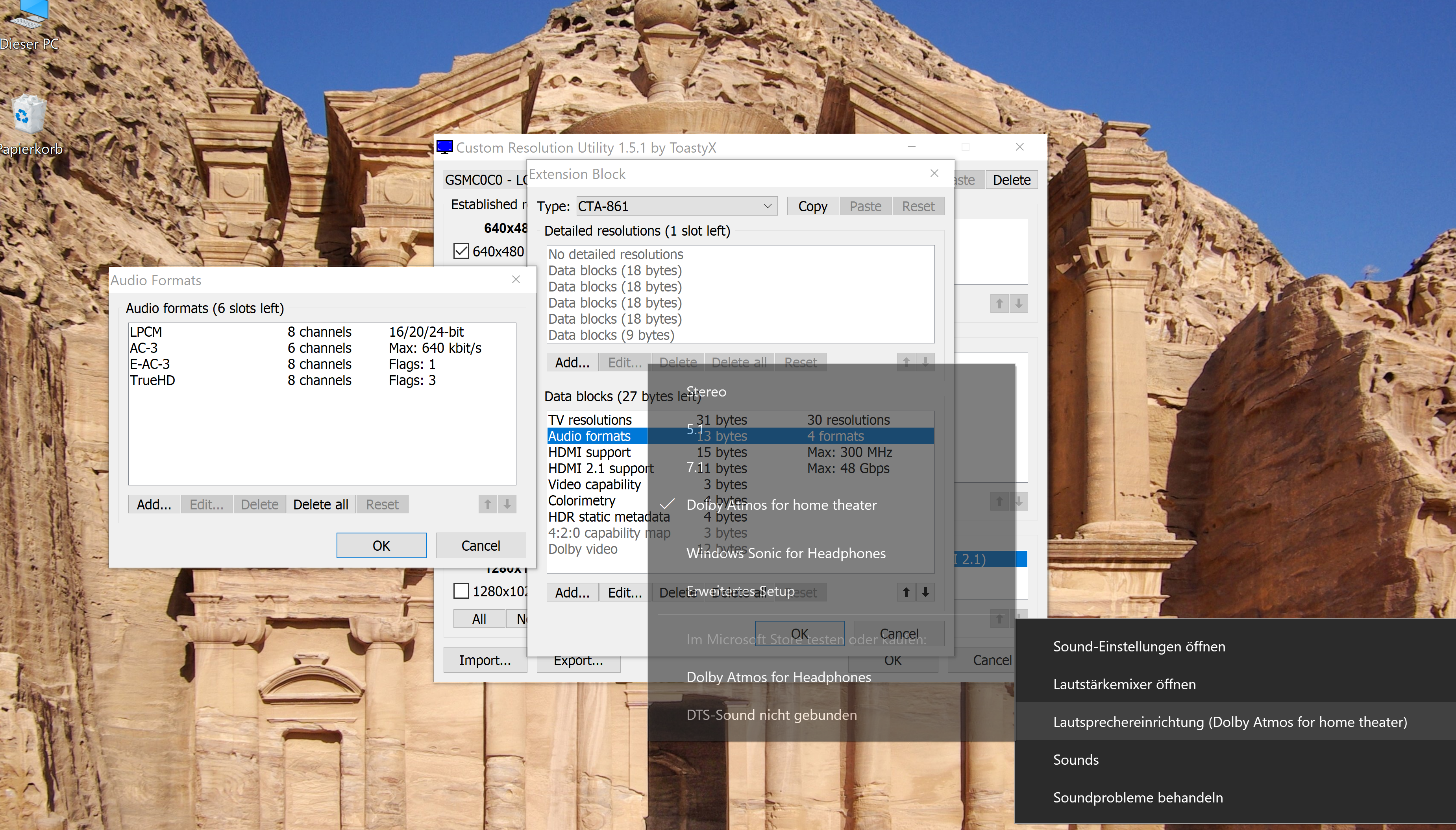

Der neue TV, GPU und auch Windwos bietet mir in Sachen Ton nur Stero und eben wenn ich herumspiele Dolby Atmos an, Problem meine alte Surround LG LHA825 unterstützt eigentlich kein Atmos somit klingt der Ton recht verzerrt, auch da gilt mit herum spielen(Modi wechseln, Treiber neu laden,..), geht es irgendwann mit Glück doch aber nach einem Neustart ist alles wieder beim alten.
Über CRU und den alten Treiber lässt sich mal einrichten das ich mit der 6500xt Atmos zur Verfügung hab(Thread war sehr hilfreich) und eben auch 5.1 oder 7.1 zur Auswahl hätte aber ich hab nur das Hintergrundgeräusch auf den Boxen wenn ich 5.1 nehme und keine Stimmen mehr
Wenn ich optisches Kabel oder zusätzliches verwende, verliere ich die Möglichkeit eine Fernbedienung zu nutzen.
Meine Frage wäre wie kann ich es einrichten das ich einfach nur normal 5.1 nutzen kann(über CRU) über den PC? vielleicht übersehe ich da eine einfache Lösung

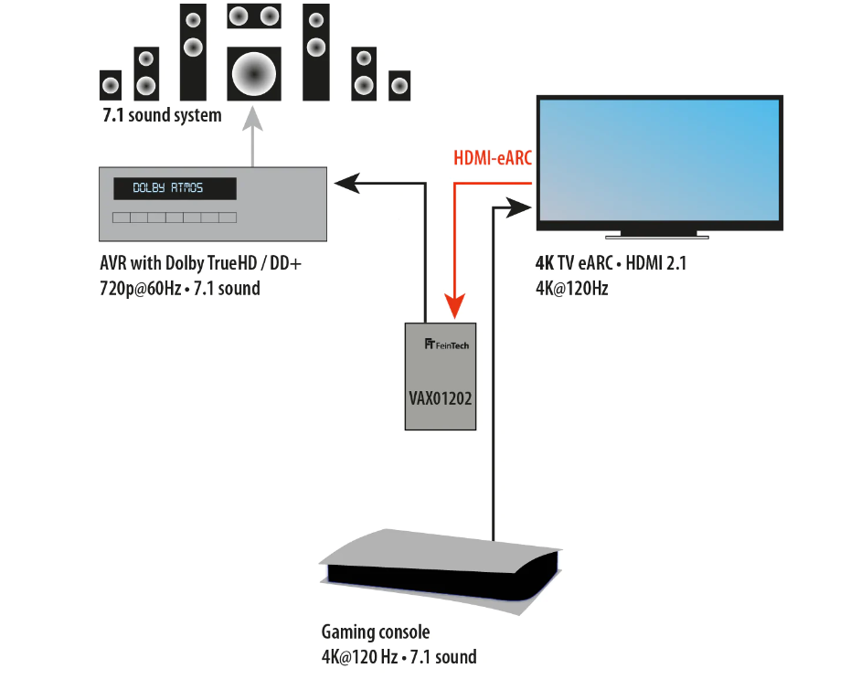

Was du brauchst ist ein eARC Audio Extractor.
https://feintech.eu/products/vax01202-hdmi-earc-audio-extractor-splitter
Die Zuspieler kannst du dann wie gewohnt weiter am TV betreiben, das eARC Signal wird dann über HDMI Input des Systems eingespielt. Dann gibt es auch keine Beschränkungen auf 2.0 Kanäle wie bei ARC oder S/PDIF.

das mit dem Splitter hatte ich schon mal gesehen aber wusste nicht das dies auch in meinem Fall zutrifft - aber hört sich mal gut an - werd mal einen besorgen da ist ja nicht viel verloren

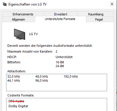

Es ist bei dir vermutlich nie ein "Treiberproblem" gewesen und Dolby Atmos wird dir auch wenig nutzen, das deine Anlage es schlichtweg nicht versteht. Da du deine Anlage per ARC an deinem Fernseher angeschlossen hast, wäre die Korrekte Rückmeldung vom Fernseher an die Grafikkarte:
Mehr geht schlichtweg über ARC nicht. In der Praxis bedeutet es, dass unkomprimiert zwei Soundkanäle übertragen werden und sobald Dolby Digital komprimierte Inhalte übertragen werden, auch 5.1 funktioniert. Dolby Digital unterstützen auf auf dem PC aber nur wenige Spiele und zum Beispiel die Netflix App.

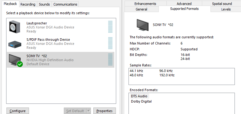

Theoretisch (und eigentlich auch praktisch) sollte dein Fernseher an den PC sechs Kanäle melden, sobald du ein eARC System dran angeschlossen hast oder den von mir verlinkten Splitter. Da selbst dran zu fummeln führt zu nichts, weil sich schlichtweg nicht acht unkomprimierte PCM Kanäle über ARC übertragen lassen.

auch wenn ich nicht umher fummle meldet die Anlage TV Dolby True HD/Digital(Plus) - wahrscheinlich da die Anlage es könnte nur nicht über den ARC

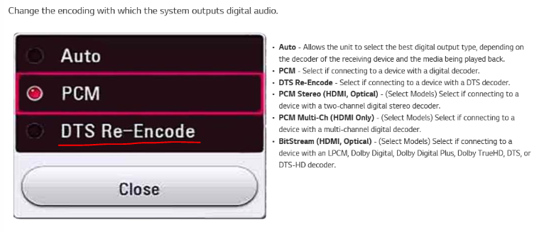

Bei mir: der TV selber bietet mehrere Möglichkeiten, auch neu Codierung allerdings nur direkt auf PCM womit ich auch wieder nur auf stereo wäre.
Die Anlage selber würde den Punkt DTS neu Codierung anbieten aber bringt natürlich nichts da sie nicht ein Signal neu codieren kann was sie nicht versteht

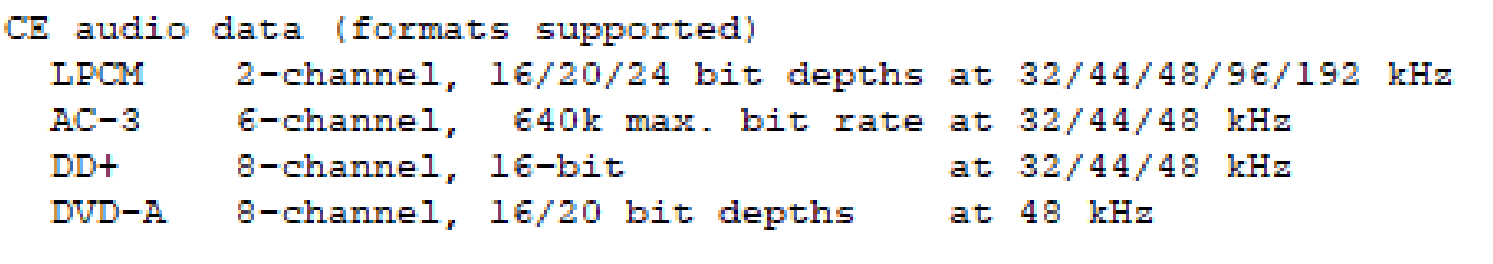

Wenn du mal eine Minute Zeit hast, würde mich interessieren was dein LG wirklich meldet. Vielleicht kannst du ja bei Gelegenheit mal den "Monitor Asset Manager" installieren und den Wert hier mal auslesen?
https://www.entechtaiwan.com/util/moninfo.shtm

Hat sich jetzt an den EDID Werten was verändert? Wenn nicht dann spiele noch mit den Soundeinstellungen herum und schaue dann ob sich was ändert. (ab min 10)
Von meiner Seite war es dann erst einmal. Möglicherweise muss dann auch noch an der LG Anlage was umgestellt werden. Du weiß zumindest jetzt wo du rumspielen kannst.... :)
Ne alles beim selben, zumindest die zugänglichen Einstellungen
mit dem Converter muss ich ja auf dem notmalen hdmi Eingang bei der Anlange also nicht den ARC…
das könnte dann mit der Steuerung ein wenig blöd werden bzw hoffe das da das Signal dann durchgewunken wird und mir die Anlage den Eingang dann nicht immer zurück stellt, denn hdmi 1 muss ich immer manuell im Home Bildschirm der Anlage einstellen, ohne ARC Anschluss hab ich den aber nicht
@xexex
hab noch ein wenig umher probiert leider nix neues aber glaub das mit dem Converter wird nicht funktionieren. Bei meiner Anlage also dessen Fernbedienung ist nur ein Knopf für Optischen Ausgang verwenden, die anderen Quellen kann ich mit einer anderen Taste durchschalten, zumindest in der Theorie. Wenn ich jetzt den TV Ausgang eARC nutzte und dann einer der HDMI Eingänge der AVR kann ich die Quelle nicht bearbeiten. Ich schalte vorher bei TV und Anlage Simplink und CEC aus aber sobald ich beim TV als Bildschirmausgabe eARC auswähle, schaltet sich CEC automatisch ein und die LG Fernbedienung der Anlage leitet mich zum Source Schirm des TVs und schaltet nicht die Eingänge durch
