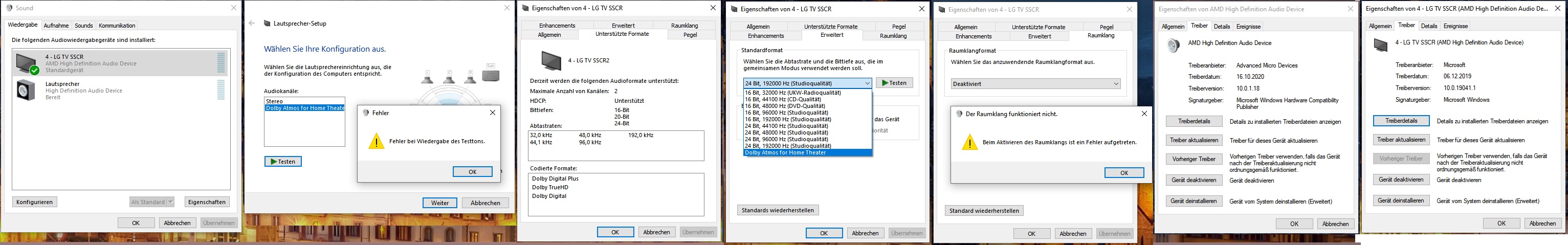

Ich bekomme auch einfach kein Dolby Atmos auf meinem LG aktiviert.
Zuvor hatte ich einen LG OLED 55c6, das war noch ein curved 3D Fernseher, zusammen mit einer 1080Ti.
Dort konnte ich ganz einfach Dolby Atmos aktivieren und fertig.
An dem Fernseher kam ein Dolbysignal an und ich konnte es optisch an meine 5.1 Anlage weiterleiten. Der Raumklang war richtig gut.
Auch nach einem Wechsel auf den LG OLED 55CX funktionierte noch alles.
Jetzt habe ich seit August den 55CX an einer RX 6800XT hängen und ich bekomme Dolby nicht mehr aktiviert.
Sonst hat sich nichts geändert, das selbe HDMI Kabel und danach ein 2.1 ausprobiert, auch nichts.
Es passiert einfach gar nichts oder es kommt die Meldung, dass beim Aktivieren vom Raumklang ein Fehler aufgetreten ist. Über die PS5 bekomme ich Dolby auf den Fernseher, Netflix zeigt mir auch Dolby Vision und Dolby Atmos an, von der 6800XT kommt aber nur Stereo.
Unter anderem alle möglichen Einstellungskombinationen am Fernseher vorgenommen (unter anderem Dolby Atmos Ein/Aus, AI Ton ein/aus, verschiedene HDMI- Eingangsoptionen), alle HDMI Steckplätze durchprobiert, auch den mit eACR, Werkszustand zurückgesetzt, die Hz- Zahl und Auflösung reduziert und Bildkomprimierung eingeschaltet um mögliche Bandbreitenprobleme am Kabel zu umgehen, den normalen Monitor abgezogen, Dolby Access neu installiert, AMD Treiber sauber neu installiert und dann auch- ich dachte jetzt hätte ich hier mit dem Thema die endgültige Lösung gefunden - den Audio HDMI Treiber vom Oktober/20 drübergebügelt.
Aber es funktioniert immer noch nicht.
Dem PC muss ja bewusst sein, dass der Fernseher es können sollte. Denn wenn ich meinen Stereo Monitor anwähle, erscheinen keine Optionen um Raumkllang oder Dolby Atmos einzustellen oder zu konfigurieren.
Das Problem scheint ja wirklich an AMD <-> LG zu liegen. Über einen AV, der dann auch mit 8 Kanälen erkannt wird, scheint es ja keine Probleme zu geben (ich habe aber keinen).
Welche unterstützen Formate werden euch denn beim Fernseher angezeigt? Bei mir steht halt auch: "Maximale Anzahl an Kanälen: 2". Kann es daran liegen? Steht das bei euch auch, obwohl Dolby Atmos funktioniert? Ich meine dafür sollte die nicht funktionierende Konfiguration ja da sein, um dem Treiber zu sagen, dass es eben mehr als 2 Kanäle sind, oder er einfach das komplette Signal übertragen soll und der Fernseher sich dann um die Weiterverarbeitung kümmert.
Der eigentliche W10 Treiber vom LG scheint ja noch von 12.2019 zu sein (siehe Bild). Windows sagt aber es sei der neuste und bei LG bekommt man für die Fernseher nur Firmewareupdates und keine Displaytreiber...

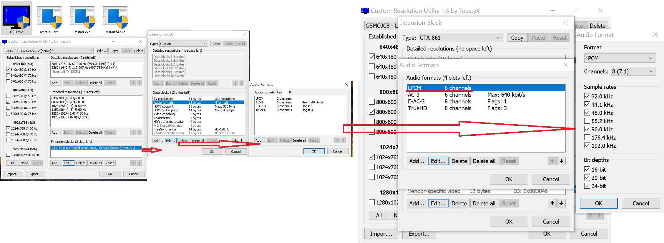

Also ich habe ja die 8 Kanäle aktivieren können über CRU, was ja kein Problem war und was halt das Dolby angeht es funktioniert nur mit HDMI

Custom Resolution Utility? Interessant - das muss ich probieren. Damit kenne ich mich noch nicht aus.

CRU starten. Oben den TV auswählen und hier kann man unten im Feld Extension Block CTA-861 den Punkt Audio Formats aufrufen.
Hier stehen alle Formate und die passenden Kanäle. Hier müsste dann z.B. LPCM 8 Channels und TrueHD 8 Channels etc. stehen. Wenn das dort nicht steht

Also ich hatte ja schon den 10.0.1.18 drauf gehabt. Dennoch wurde mir nur 2 verfügbare Kanäle zurückgemeldet.
Nun habe ich über die Custom Resolution Utility die Kanäle geändert. Dort standen zwar bei TrueHD 8 Kanäle drin, nicht aber bei LPCM. Dort waren es nur 2.
Nur Entfernen und Neustarten hat leider nichts gebracht.
Habe diese zwei Kanäle nun auf 8 geändert, überall OK und dann die "restart.exe" zum Neustarten des Treibers ausgeführt und was soll ich sagen?
