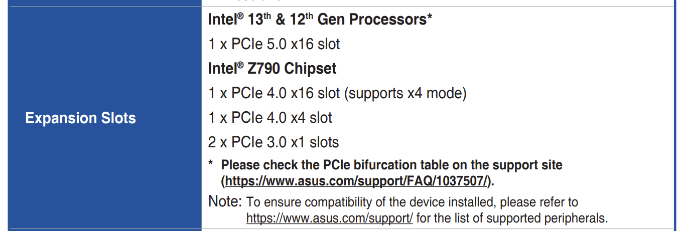

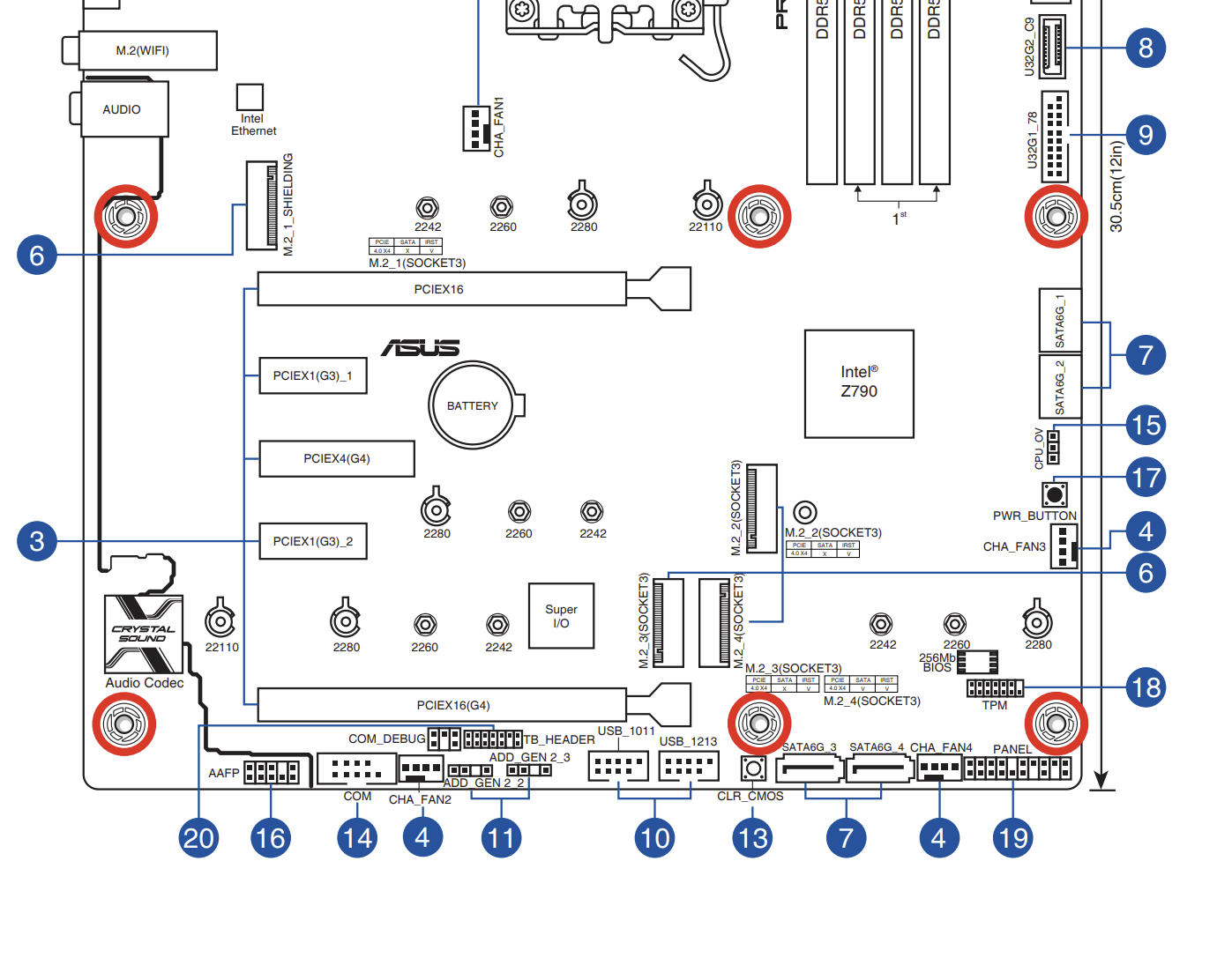

Laut Handbuch (S. 6) ist lediglich der PCIe Gen5 x16 Slot direkt an den Prozessor angebunden. Die restlichen PCIe Slots sind alle direkt am Z790 Chipsatz angebunden.
2023-10-30 14_38_59-E21270_PRIME_Z790-A_WIFI_UM_V3_WEB.pdf und 2 weitere Seiten - Persönlich –...png
Seite 6 im Handbuch
2023-10-30 14_39_55-E21270_PRIME_Z790-A_WIFI_UM_V3_WEB.pdf und 2 weitere Seiten - Persönlich –...png
Kurzum, Du verlierst keine Lanes vom 1. PCIe Slot, also deiner GPU
