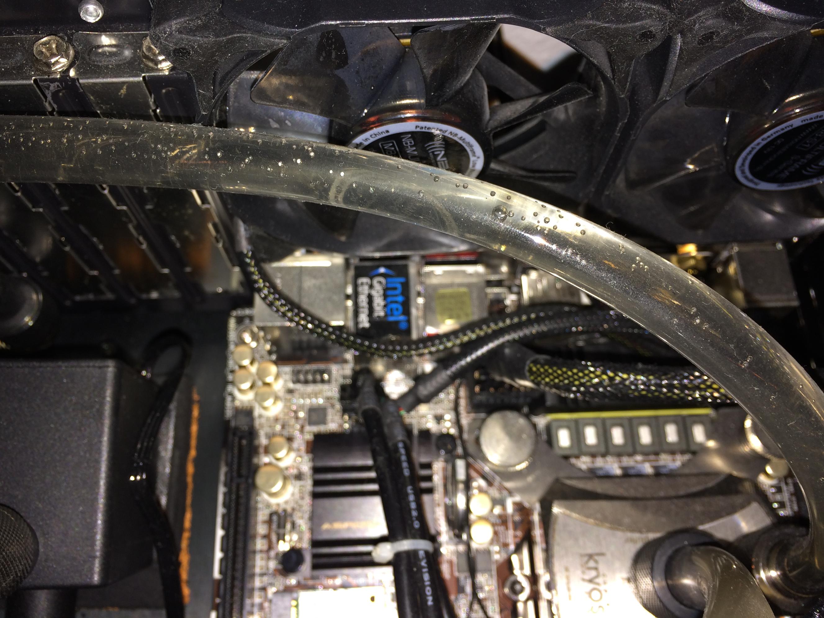

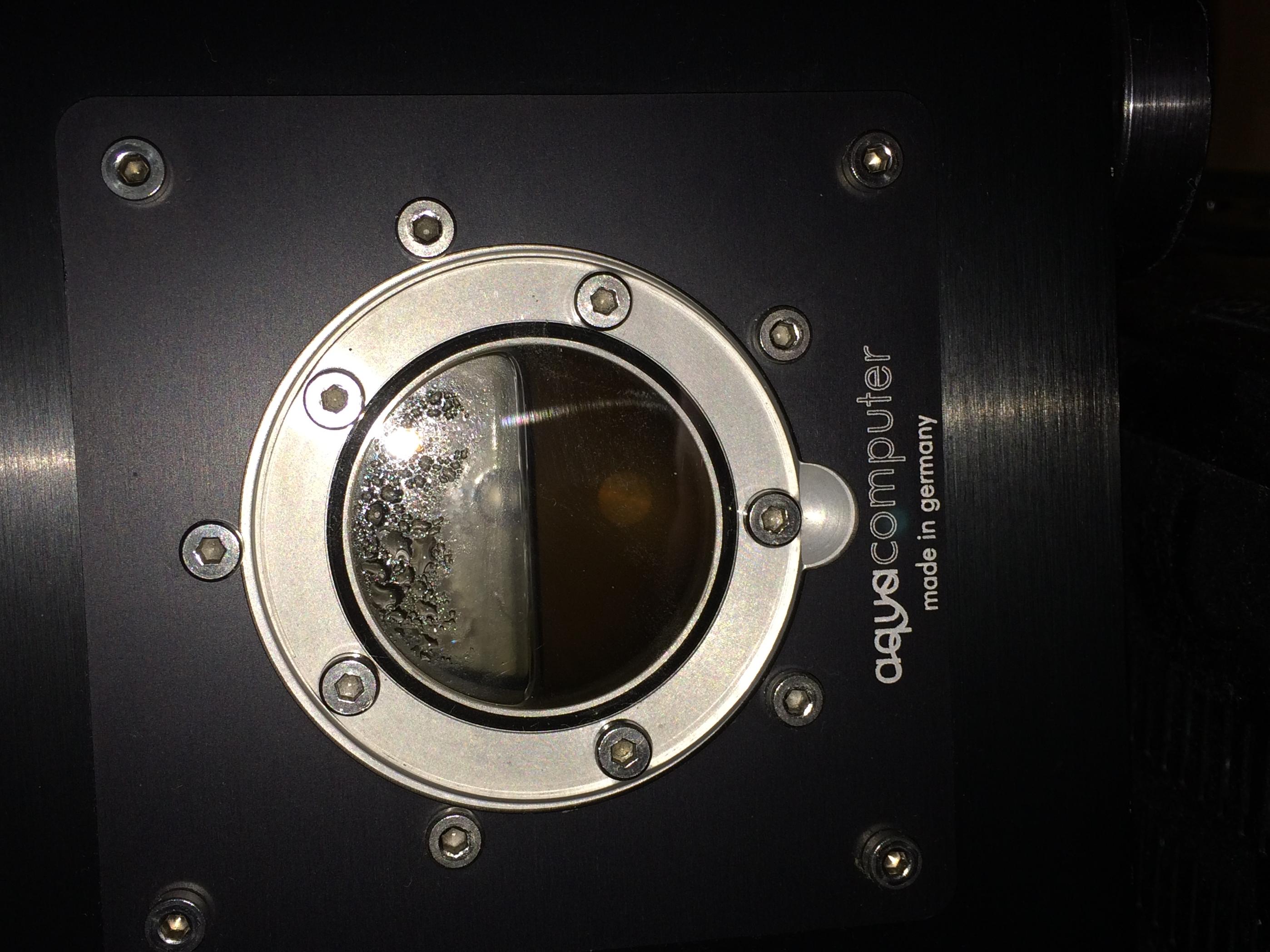

Die Mikro-Fäden lassen sich sehr schlecht fotografieren. Auf dem Foto kommt mir aber was anderes sehr seltsam vor: Die Wasserfarbe. In Natura nicht so auffällig (auch in den Schläuchen sieht es noch klar aus, s. Foto 2).
Wie auf Foto 2 auch zu sehen, habe ich noch ein weiteres Problemchen, nämlich Luftbläschen in den Schläuchen.
Ich werde wohl mal besser das Wasser tauschen, Schläuche wechseln und die Teile sauber machen. Können die Luftbläschen von einem Endstück kommen (T-Stück im Kreislauf, daran etwas Schlauch und dann ein Stopfen, um das Wasser besser auslassen zu können)?

Ich will ja nix sagen. Aber für mich sieht das stark nach Fussel im System aus.
Hast du irgendwo in deinen System irgendwelche Filter eingebaut? Wenn ja kann es sein das sich diese über die Zeit zersetzten und dein System dann mit Ihren überresten verschandeln

Wie kommst du auf Fussel?
Falls du das auf Bild 1 meinst, das sind nur Wasserbläschen auf der Plexischeibe von innen.
Auf Bild 2 sind viele kleine Luftbläschen.
