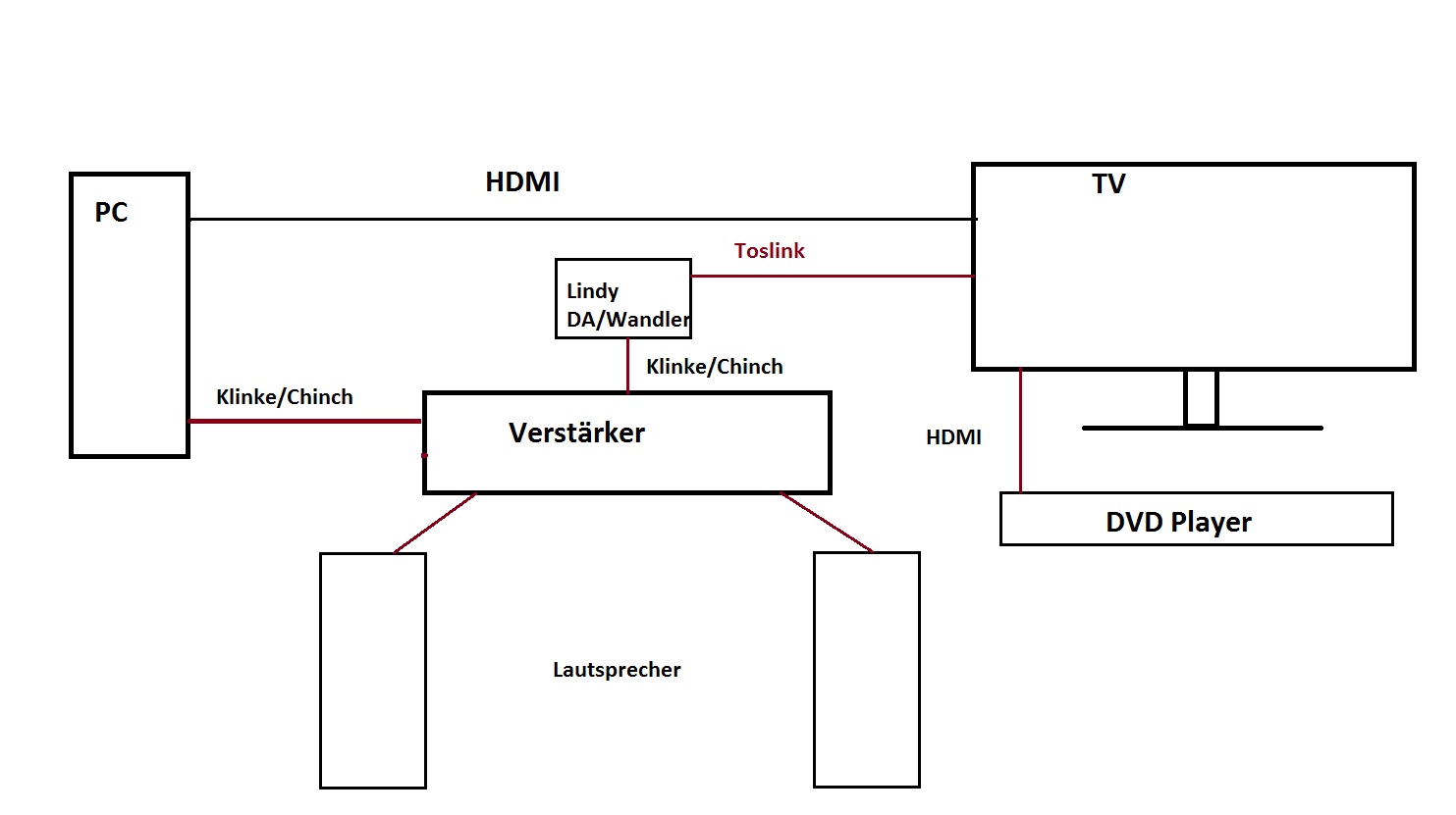

Ich habe auch gleich mal eine grundlegende Frage bzgl des Tons vom PC an den AVR.
Aktuell besitze ich einen Stereoverstärker von Denon (DRA-455) der auch noch gut funktioniert. Der soll allerdings bald mal ins Schlafizimmer wandern, weil der Verstärker dort nicht mehr so wirklich gut in Schuss ist und vor allem keine Fernbedienung mehr hat.
Jetzt ist es so, dass ich an den bald neuen AVR im Wohnzimmer integrieren möchte. Bisher ist der PC per HDMI direkt am TV (Panasonic TX-L47ETW5) angeschlossen, und für den Sound per Klinke/Chinch (von X-Fi Titanium) am Verstärker.
Siehe auch Skizze...
Wenn ich jetzt den AVR habe, dann möchte ich natürlich weg von analog. Allerdings ist es doch aber so, dass Ton per HDMI nur übertragen wird wenn auch Bild übertragen wird richtig?
Muss ich dann also auch immer meinen TV einschalten damit erkannt wird, dass am HDMI auch was dran hängt?
Und muss ich auch immer Das Bild klonen oder so damit der HDMI Ausgang auch genutzt wird oder kann man den Soundprozessor der Grafikkarte (HD 6870) auch so nutzen?
Irgendwie blicke ich das gerade nicht so ganz wie man das am schlausten macht.
Will halt nur noch per HDMI alles anschließen und das eben an einer zentralen Anlage.
Jetzt ist aus der simplen Frage doch irgendwie beim Schreiben etwas mehr draus geworden ^^
MFG
Das ist kein Problem der AVR hat ja HDMI Eingänge, verbind einfach den PC mit den AVR, und vom AVR ein HDMI Kabel zum TV. Damit kannst du den Ton über den AVR wiedergeben ohne das der TV eingeschaltet sein muss.
Ok, also wird der AVR sozusagen schon als Gerät erkannt und somit muss auch nur dieser eingeschaltet sein richtig?
Das ist dann natürlich gut und ich habe weniger Kabelchaos.

also ich hab mein pc auch am AV receiver(Denon 1611) hängen, ich kann im receiver einstellen das er ton ausgibt auch wenn der tv aus ist, kann dir aber nicht sagen ob das jeder kann. Mit klonen weis ich nicht was du meinst das bild und sound kommt ja ganz normal von der karte der receiver greift den ton ab gibt das bild an den tv weiter. Da gibt es auch noch receiver (meiner kanns auch) wo das bild weitergeleitet wird auch wenn der receiver aus ist.
Einfach alle Komponenten (PC, DVD und co) per HDMI an die Eingänge vom AVR anschließen und dann mit EINEM HDMI Kabel vom Ausgang des AVR zum TV.
Dann kannst du dir das ganze mit Toslink und Chinch sparen.
Ja das was du meinst ist passthroug oder sowas in der Art.
Darum gehts mir nicht^^
Das Bild halt klonen damit der HDMI Port an der Grafikkarte aktiviert wird und somit auch Ton ausgegeben werden kann.
Bin mir gerade nicht sicher, ob ich den HDMI sound nutzen kann wenn HDMI an sich gerade nicht in verwendung ist. Ich habe ja sonst nur DVI aktiv für meinen Bildschirm.
Edit: @S-Bock: Genau so wollte ich es machen. War eben nur die Frage ob ich den Sound von der Grafikkarte nutzen kann, wenn diese eben kein Bild ausgibt.
Denn das tut sie ja nicht nur weil ich da einen Receiver angeschlossen habe.

Einfach hdmi vom pc zum avr. Wenn der nicht sehr alt ist, geht alles wie du dir das wuenscht.
Habe den AVR ja noch nicht. Wollte halt erstmal wissen ob das überhaupt alles so klappt wie ich mir das vorstelle ^^
Kann mir jemand wohl einen AVR empfehlen mit den oben genannten Kriterien? 5.1 oder mehr ist zwar erstmal nicht angedacht, aber nur AVRs bieten eben HDMI.
Gebrauchtkauf ist kein Problem für mich.
ja, prinzipiell funktioniert das wie gedacht!
ich würde mir allerdings überlegen, ob man nicht "alle anderen" Sound-Devices raus schmeißt oder disabled. Bei mir ist es so, dass wenn eine Audio-Übertragung aktiv ist und ich dann den TV ausschalte, das HDMI-Audio Device kurzzeitig nicht verfügbar/vorhanden ist (der Ton setzt auch aus) und anschließend auf z.B. onbord Sound umgeschaltet wird. Wenn ich das das aber wieder auf HDMI umschalte, dann geht es auch ohne TV mit Ton per AVR weiter.
Ich habe mir das noch nie genau angeguckt, weil es quasi nie vorkommt.
Nur zur Sicherheit: das passiert hier nur beim Ein/Ausschalten von TV/Monitor/AVR. Die Audio-AUsgabe funktioniert prinzipiell aber auch, wenn eins der Geräte aus ist. Allerdings erkennt der PC immer den TV/Monitor als Ausgabegerät. In der Systemsteuerung steht immer nur "Sony...", der Yamaha taucht da nirgend auf.

Die HDMI Soundausgabe funktioniert unabhängig vom Bild. Selbst wenn über HDMI kein Bild übertragen wird und auch wenn gar kein TV Gerät am Receiver angeschlossen ist wird der Ton übertragen. Das HDMI Bildsignal wird am Receiver einfach durchgeschleift und genauso weitergegeben wie es vom PC kommt und 1080p24 sollte heute ebenfalls kein Problem mehr sein.
Selbst mein inzwischen über 5 Jahre alter Denon AVR 2308 beherrscht das alles. So bald der Receiver eingeschaltet ist erscheinte er als "DenonAVAMP" unter den Anzeigegeräten und die HDMI Tonausgabe ist aktiv, egal ob mit oder ohne Bild. Im Receiver Setup kann ich auch auswählen ob der Ton zum TV weitergeleitet wird oder ob er am Receiver ausgegeben wird.

Ich habe eine Radeon 6850, muss mich hier aber korrigieren denn ohne gleichzeitige Bildausgabe geht es bei mir auch nicht.
Da ich am Receiver nur zwei HDMI Eingänge habe (damals gabs noch nicht mehr) ist mein PC direkt mit den TV verbunden, habe es gestern probeweise umgesteckt und nicht darauf geachtet das der PC dabei automatisch die Anzeige erweitert hat.
Für die reine Tonübertragung zum AVR habe ich noch eine optische Verbindung und bin daher auf den HDMI Ton nicht angewiesen.
