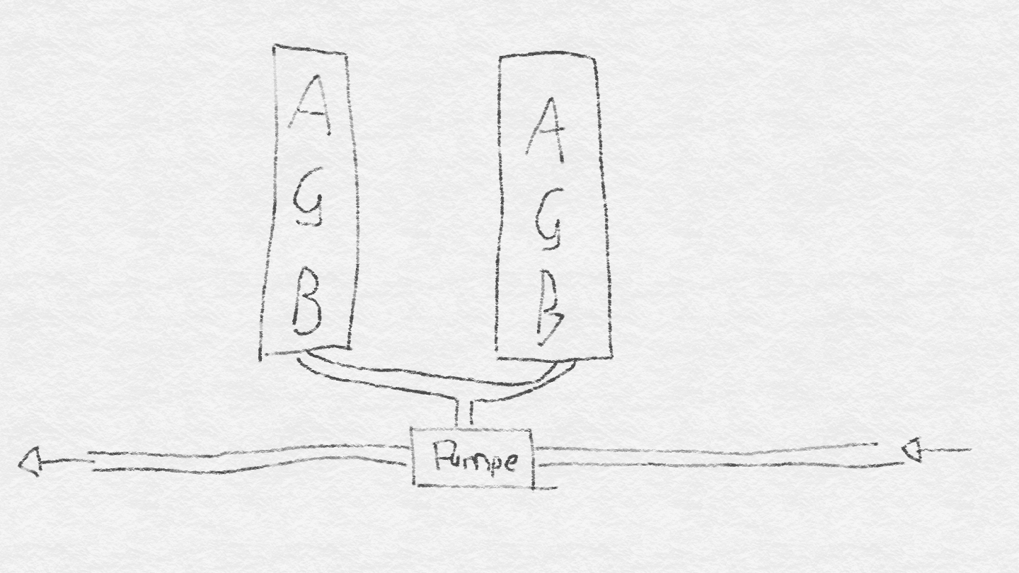

2. Kann ich meine 2 AGBs (so Phobya 450er) über eine Gabelung an den oberen Input (also den 2. Input) meiner Pumpe anschließen, ohne einen eigenen Eingang (an den AGBs) zu haben? (s.Bild) FreshPaint-0-2018.03.12-09.48.49.png

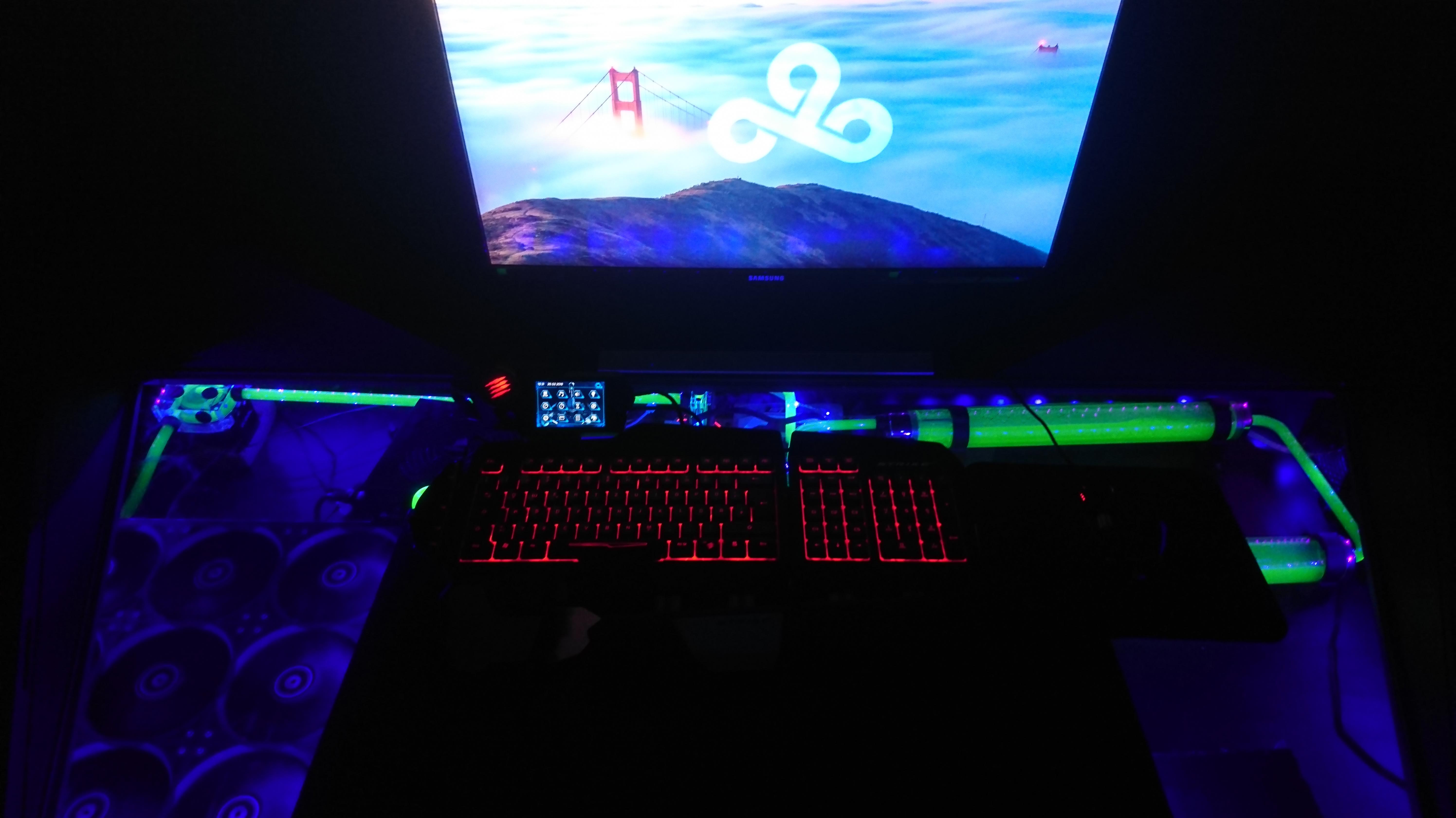

3. Wie würdet ihr eine Wasserkühlung entleeren, wenn der tiefste Punkt das MB ist? Ich hab do sein "geringfügiges" Problem...
Da ich meinen PC in meinem Tisch verbaut habe, ist der tiefste Punkt das MB mit einem Monoblock, der höchste dagegen ein Rohr, das im Heruntergefahrenen Zustand leer ist, im Hochgefahrenen allerding voll (also es strömt Wasser durch)
Normalerweise baut man am tiefsten Punkt ja ein Ventil ein, damit man das Wasser einfach auslassen kann, liege ich da richtig?

P.S.: Hier noch ein Bild, leider ist meine Tastatur sehr dominant im Vordergrund; Jedenfalls ist dahinter das MB.

2. Dürfte so gehen

Falls sich der Tisch anheben/anwinkeln lässt kann man sich so den tiefsten Punkt selber schaffen und an der günstigsten Stelle ein T-Stück/Hahn einsetzen. Oder besser über (wenn) vorhandene, freie Anschlüsse in den AGB's.
