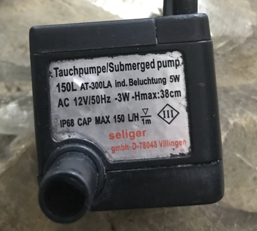

Moin,
bei meinen Großeltern ist die Pumpe vom Tischbrunnen ausgefallen. Das Teil ist vermutlich älter als ich - die verbaute Pumpe scheint nicht mehr zu existieren.
Auf der Suche nach Ersatz bin ich auf das Problem gestoßen, dass anscheinend niemand eine Pumpe verkauft, die klein genug ist.
Es geht um dieses Teil:
Maße: 35x35x25mm (BxTxH)
Wichtig an der Pumpe:
  • Tauchpumpe, muss also wasserdicht sein
  • hat auch eine weiße Lampe an kurzem Kabel zur Beleuchtung
  • hat einen an/aus Schalter an bequer Position am Kabel (ans Netzteil kommt man nicht gut ran)
Ich habe mich schon umgeschaut und das nächstbeste das ich gefunden habe ist diese:
https://brunnenwelt.eu/produkt/pumpe-eden-104l-spotty/
Leider hat die 5mm zu viel in alle Dimensionen und auch deutlich mehr Förderleistung als für den kleinen Tischbrunnen möglich ist.
Auf Aliexpress habe ich auch schon geschaut, bin aber nicht direkt fündig geworden.
Passen würde vermutlich diese hier vom selben Hersteller des Originals:
https://www.windworks.eu/de/elektro...-320l-400l-foerderhoehe-von-38-95cm-ip68.html
Aber 100€ für eine mini Pumpe? Die spinnen doch!
Habt ihr eine Idee für mich?
@Guitarluke danke für den Vorschlag.
Aber da hätte das Licht gefehlt.
Es hat sich auch mittlerweile rausgestellt, dass die Eden 104L Spotty trotz größerer Maße als die Original-Pumpe in den Brunnen passt. Der Brunnen sprudelt schon wieder :)
