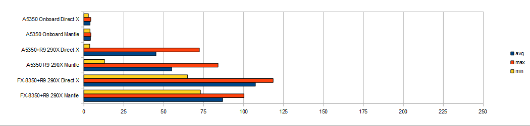

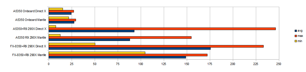

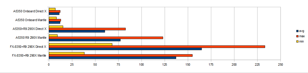

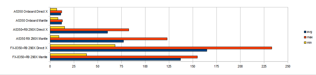

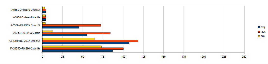

Soooo Servus Leute!
Ich habe gestern einmal Zeit gehabt und den Athlon 5350 mit Battlefield gebencht.
Komponenten:
AMD Athlon 5350, Boxed Kühler
2x4GB Crucial Ballistix DDR3 1600 9-9-9-24
BeQuiet! System Power 7 350W
Onboard Grafik bzw. Radeon R9 290X
Alles bei Standardtakt.
Zum Gegenbenchen:
AMD FX 8350, Scythe Orochi
2x8GB G Skill DDR3 1866@1333MHz
Corsair HX1000
Radeon R9 290X
Ebenfalls bei Standardtakt. Turbo aktiviert, Takt also zwischen 4,0GHz und 4,2GHz
Zum Vorgang:
Ich bin einem leeren Multiplayerserver beigetreten und an einer fest definierten Stelle von einem Punkt zum anderen gelaufen. (Map: Zavod 311 am Stützpunkt mit den Eisenbahnwaggons in den Wald hinein)
Damit mir die Grafikkarte nicht heruntertaktet habe ich die Lüfterdrehzahl vor dem Benchmark manuell mit dem Afterburner hochgedreht auf 80% was auch locker gereicht hat um die Karte kühl genug zu halten damit sie ihren Takt (1030MHz) auch dauerhaft halten kann.
Setting:
Jeder Run wurde einmal unter Direct X 11 und einmal unter Mantle durchgeführt. Ich habe mir drei Szenarien überlegt:
1. Auflösung 1024x768, Qualitätseinstellung auf niedrig/low
2. Auflösung 1920x1080, Qualitätseinstellung auf niedrig/low
3. Auflösung 1920x1080, Qualitätseinstellung auf ultra
So und nu das ganze graphisch aufbereitet:
1. Run:
2. Run:
3. Run:
Ergebnis:
Wie man sehen kann versagt die integrierte Grafik bei solch einem Spiel. Auch auf 1024x768 (wo man außer Matsch kaum noch was erkennen kann) ist das Spiel in guten Momenten gerade noch so spielbar. Andererseits scheint noch genug CPU Power in dem Rechenzwerg zu stecken um eine Grafikkarte zu befeuern und noch zu spielen.
Das sieht auch, wenn man denn auf einer Map unterwegs ist erst mal so. Allerdings bricht leider die Framerate bei jeder hektischen Mausbewegung dramatisch ein, die Minimum FPS sind ja ein deutliches Zeichen. Diese Einbrüche sind gefühlt leider zu viele, Spaß macht es mir nicht über die Map zu laufen. Wohlgemerkt ist der Server zusätzlich noch leer gewesen, bei 32 oder gar 64 Spielern wird das Spielen wohl komplett unmöglich.
Was mir aufgefallen ist: Mein Rechner scheint das Spiel unter Mantle langsamer zu rendern. Bei mir hat das zu sehr tiefem Stirnrunzeln geführt und ich habe an meinem PC alle Benchmarks noch einmal gemacht, die Ergebnisse sind aber reproduzierbar. Glücklicherweise ist das eher ein Luxusproblem, denn die FPS sind immer noch ausreichend hoch und, was eigentlich wichtiger ist, die Minimum FPS sind höher.

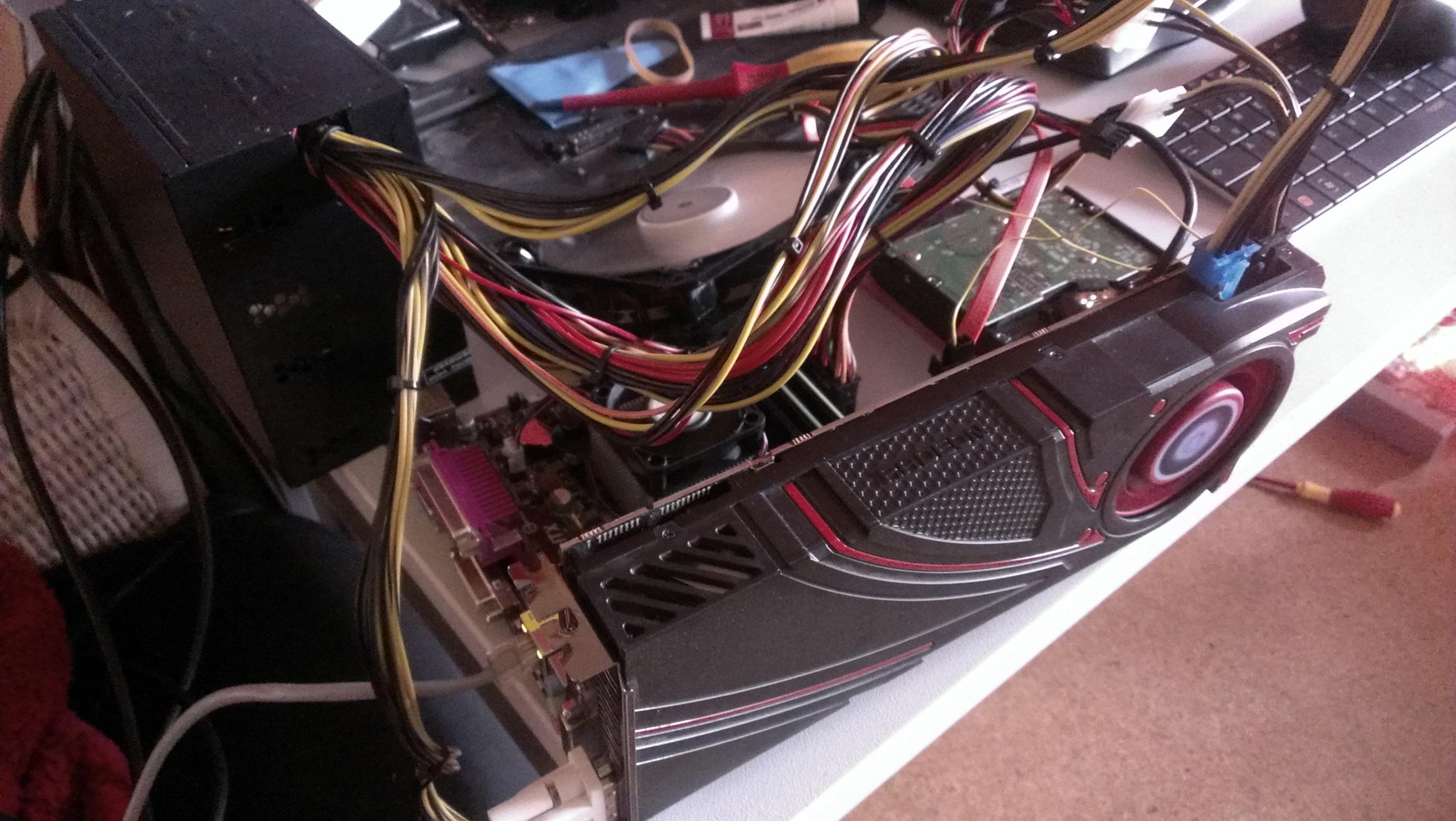

Noch zum Schluss: Ein lustiges Bild zum Testaufbau:

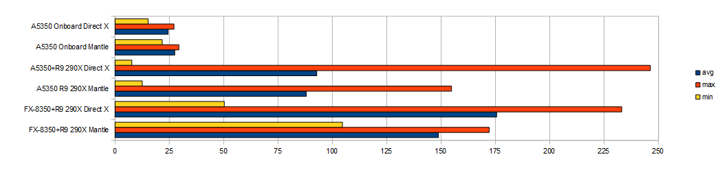

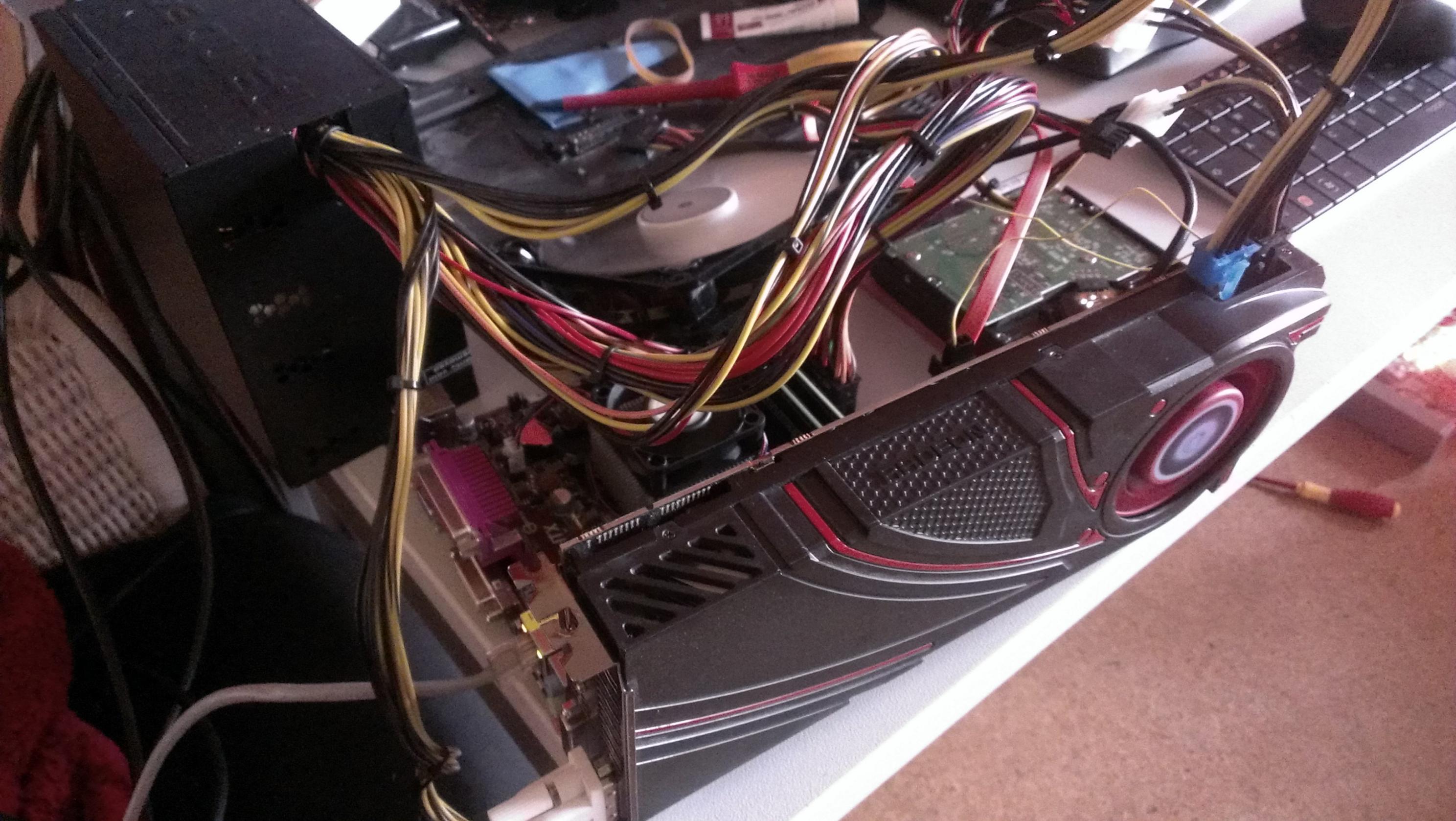

Ergebnis:
