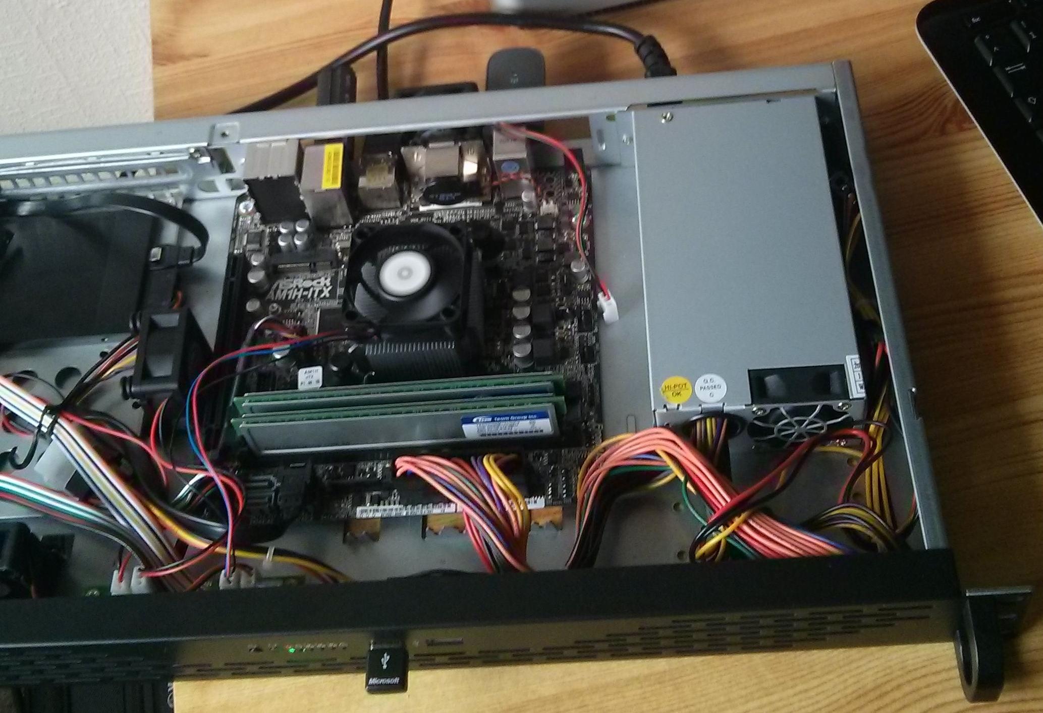

@MusicJunkie666
Genau, ich habe einen Athlon 5350 mit einem ASROCK AM1H-ITX in diesem Gehäuse verbaut:
http://www.mindfactory.de/product_i...-Gehaeuse-1HU-K-125L-Server-short_825951.html
Da ich das ASROCK Board nutze, habe ich das Servernetzteil ausgebaut und benutze nun ein externes Laptopnetzteil.
Der komplette Server ist unbelüftet/passiv.
Es sind zwei 3,5" und zwei 2,5" Festplatten sowie eine SSD verbaut.
Darauf läuft Ubuntu Server mit bisschen Fileserver, Webserver und sowas alles. Manchmal auch eine VM.
Allerdings dümpelt der Athlon meistens bei 5-10% Auslastung rum. Temperaturen kann ich nichts zu sagen, es gibt keine vernünftigen Tools die die Temps des Athlons unter ubuntu server auslesen können und sinnvolle werte rausbekommen.
ABER: Unter Volllast messe ich mit einem IR-Thermometer am Kühler der APU rund 50°C.
Hier noch ein altes Foto, wo noch Netzteil und Lüfter drin sind. Wie gesagt werdne diese aber nicht benötigt und bringen auch nichts und sind vieeeeeeel zu laut.
Ich morgen oder so mal ein paar vernünftige Fotos.
"habe ich das Servernetzteil ausgebaut"
Hast Du das noch und kannst Du etwas sagen über den Wirkungsgrad bzw.Leerlaufstrom?
Würdest Du es verkaufen? Ist das Netzteil auch so laut?
"Es sind zwei 3,5" und zwei 2,5" Festplatten sowie eine SSD verbaut."
Dachte das Board hat nur 4 Sata-Anschlüsse.
J
jumijumi
Also das Netzteil geht von der Lautstärke.
Allerdings ist der einzige Aufkleber auf dem Netzteil in Chinesisch. Kann also keine weiteren Infos dazu geben, außer das dass 250W hat und einen temperatur-gesteuerten Lüfter.
Ja das Board hat nur 4 mal Sata, aber es gibt ja SATA zu USB Adapter.
