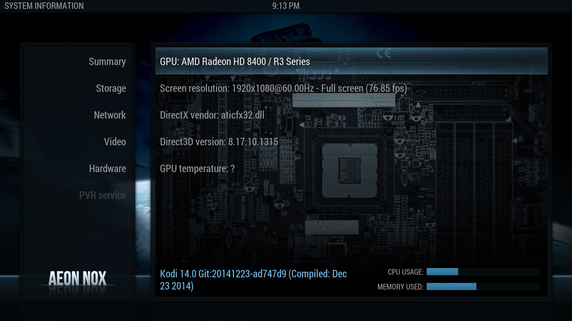

@Roger,
reicht das oder brauchst du mehr? Kodi wurde frisch installiert.
A5350, 4gb Ram, MSI AM1I
Win8.1 und etwas ältere AMD Treiber, Vsynch deaktiviert
