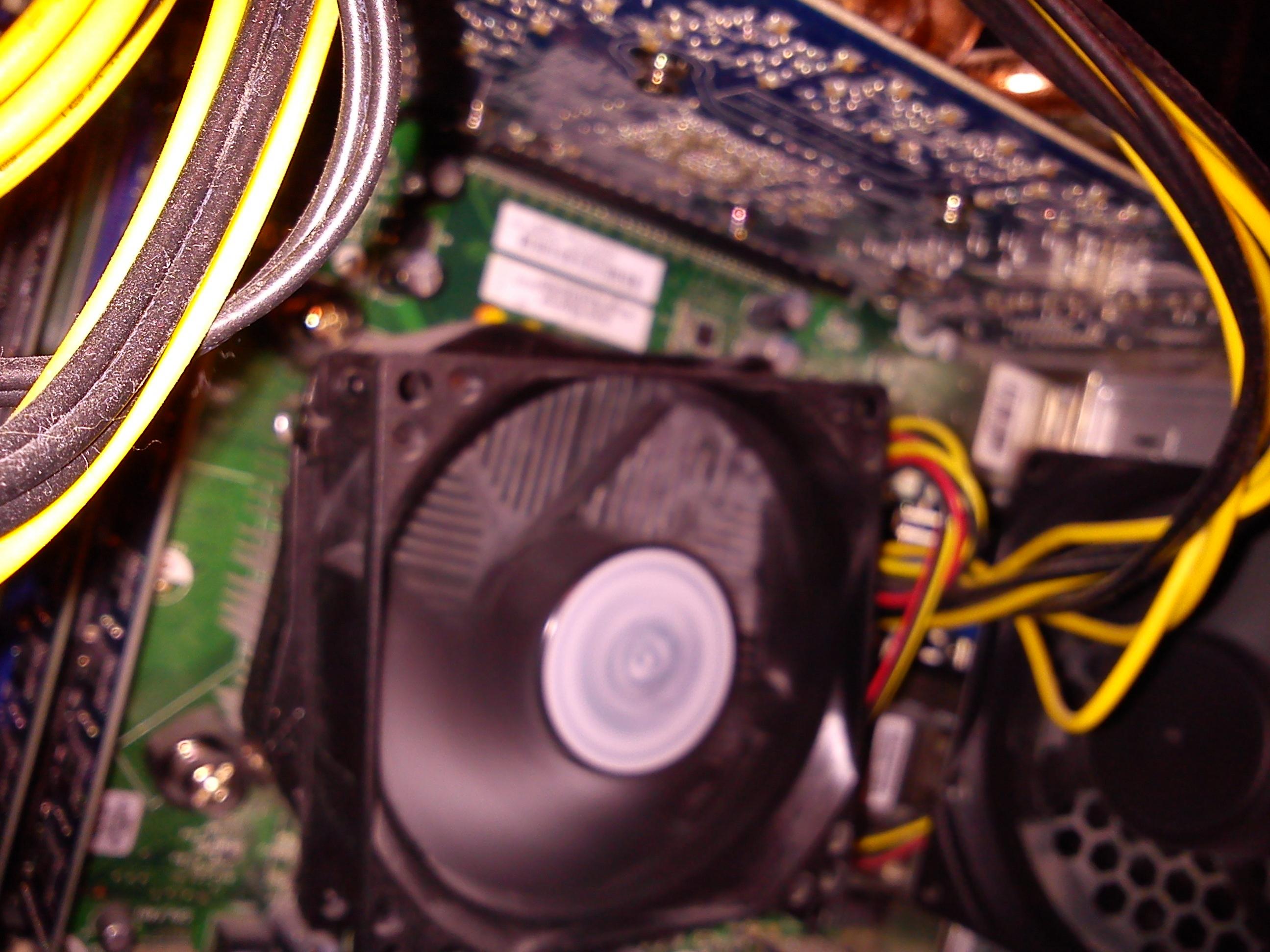

So wird es auch gemacht. Am besten mit einem großen Borstenpinsel und gutem Druckluftspray. ;-) Wenn du gerade dabei bist, kannst du uns ein Photo von dem Kühler machen, um zu sehen, welche Befestigung er nutzt.

scheint verschraubt zu sein der KÜHLER ^^.
mal mit nem Schraubendreher probieren, ob da nix lose ist. PC bitte dazu ausmachen. Rückseite des MB prüfen, ob die Backplate auch iO ist.
Locker is er nicht. Diesen "Luftkanal" kann ich nicht finden. Ich glaub ich bestell mir einfach en neuen (scythe samurai) und lass en beim PC Typ um die Ecke einbauen. Trotzde danke :D
