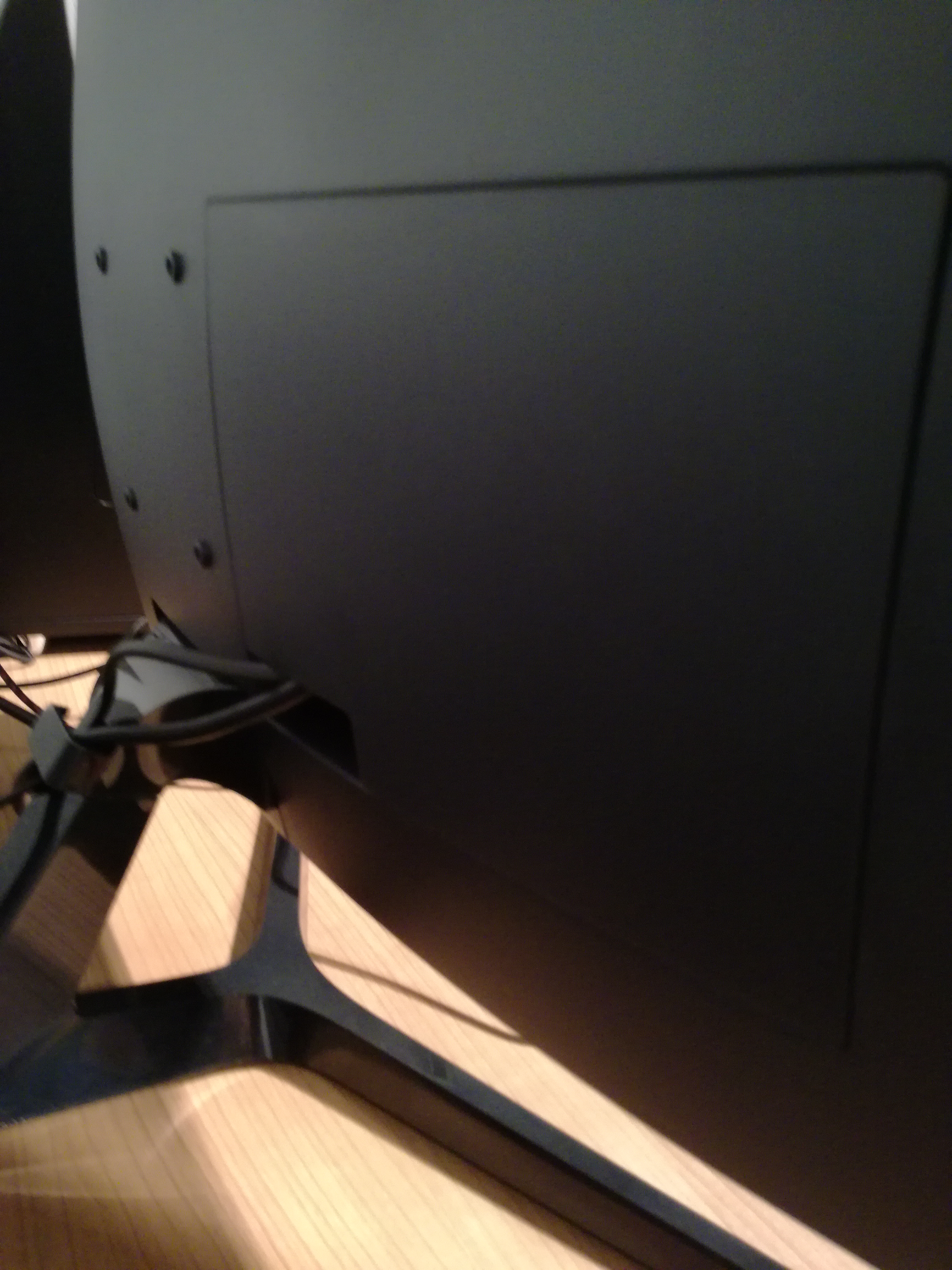

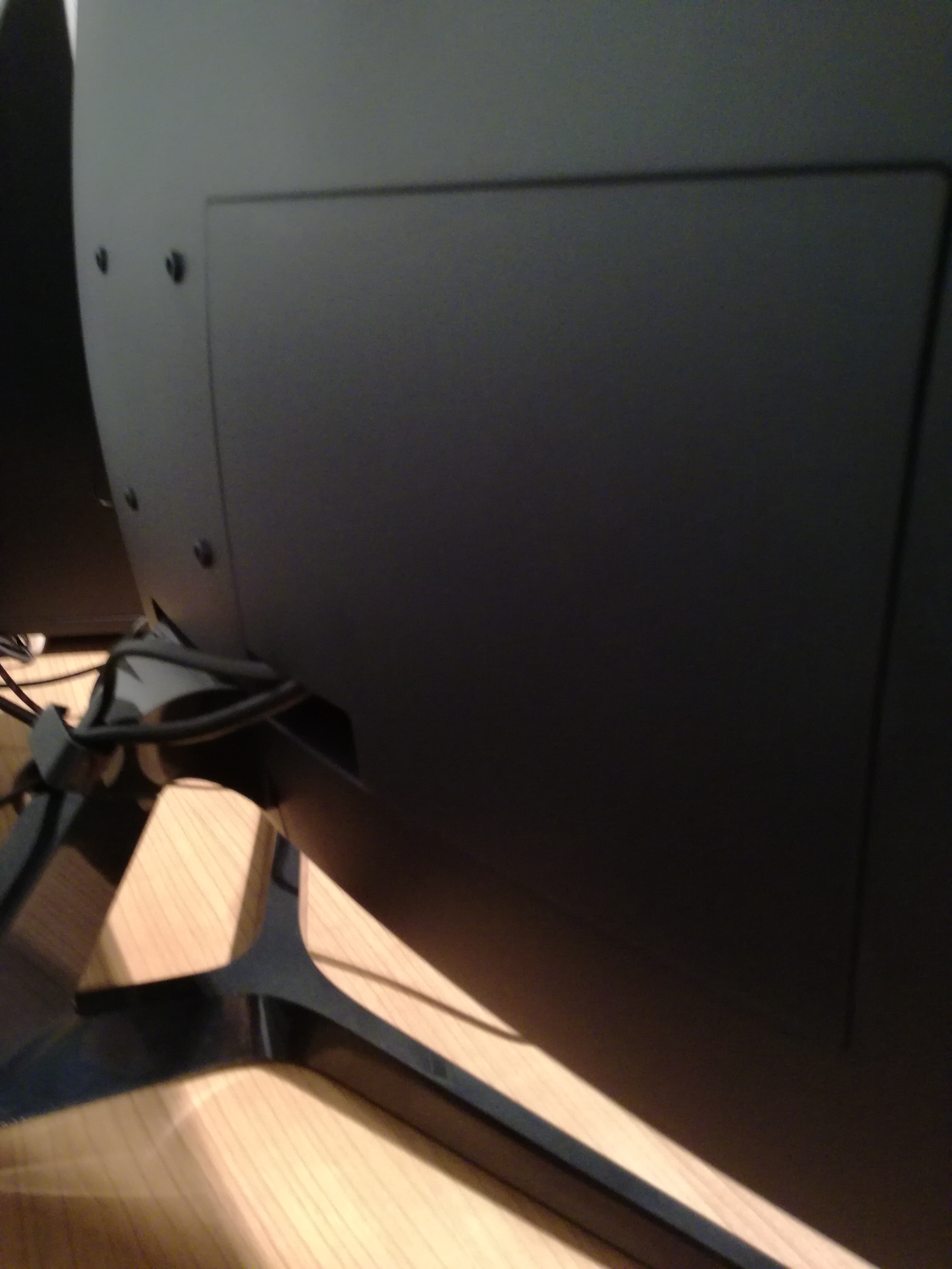

Im Karton befinden sich ein HDMI 2.0 Kabel, der diverse Papierkram, der Standfuß in zwei Teilen, welcher noch zusammengeschraubt werden muss und die Abdeckung für die Kabel hinten, sowie der Monitor selber.

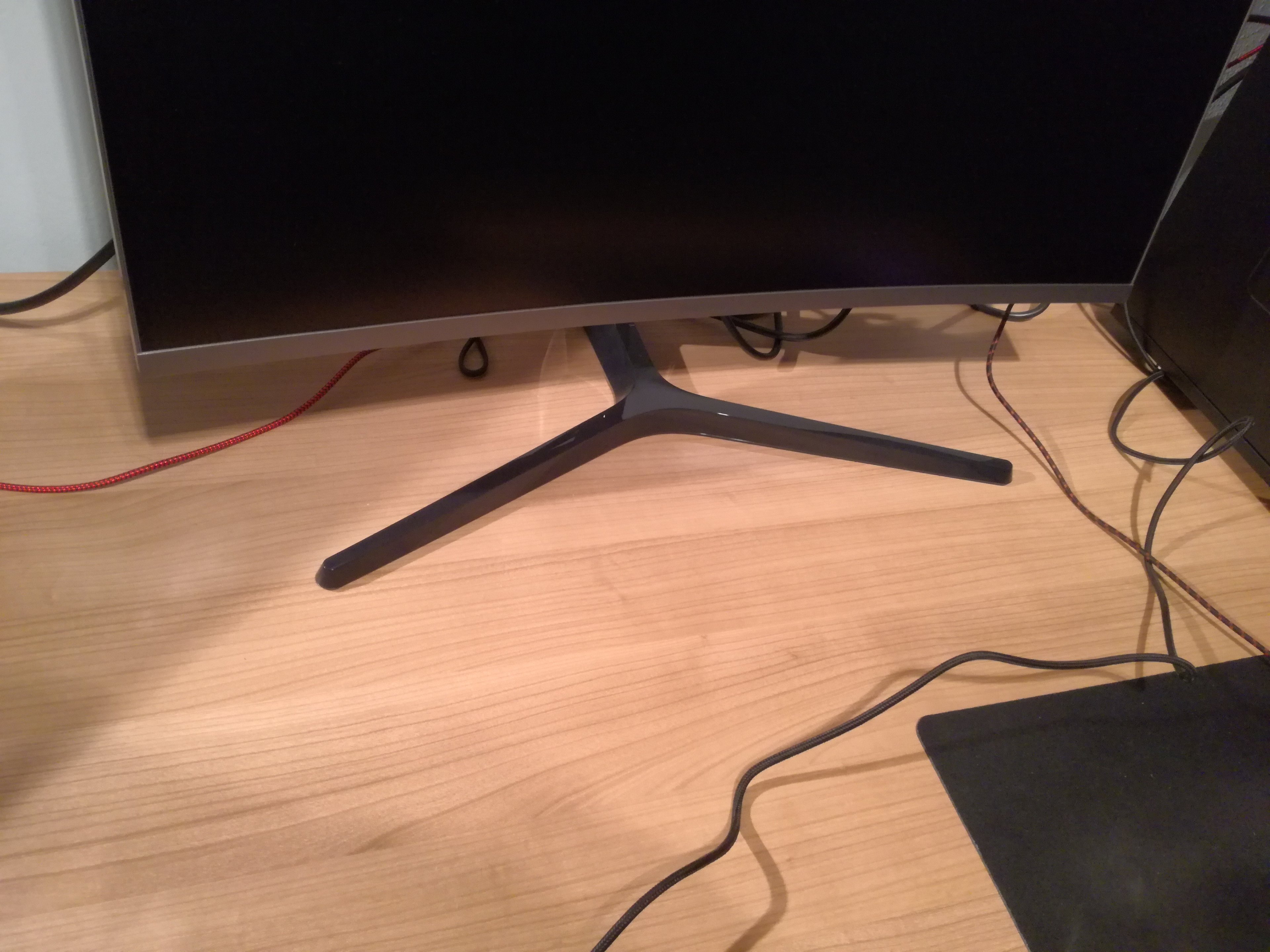

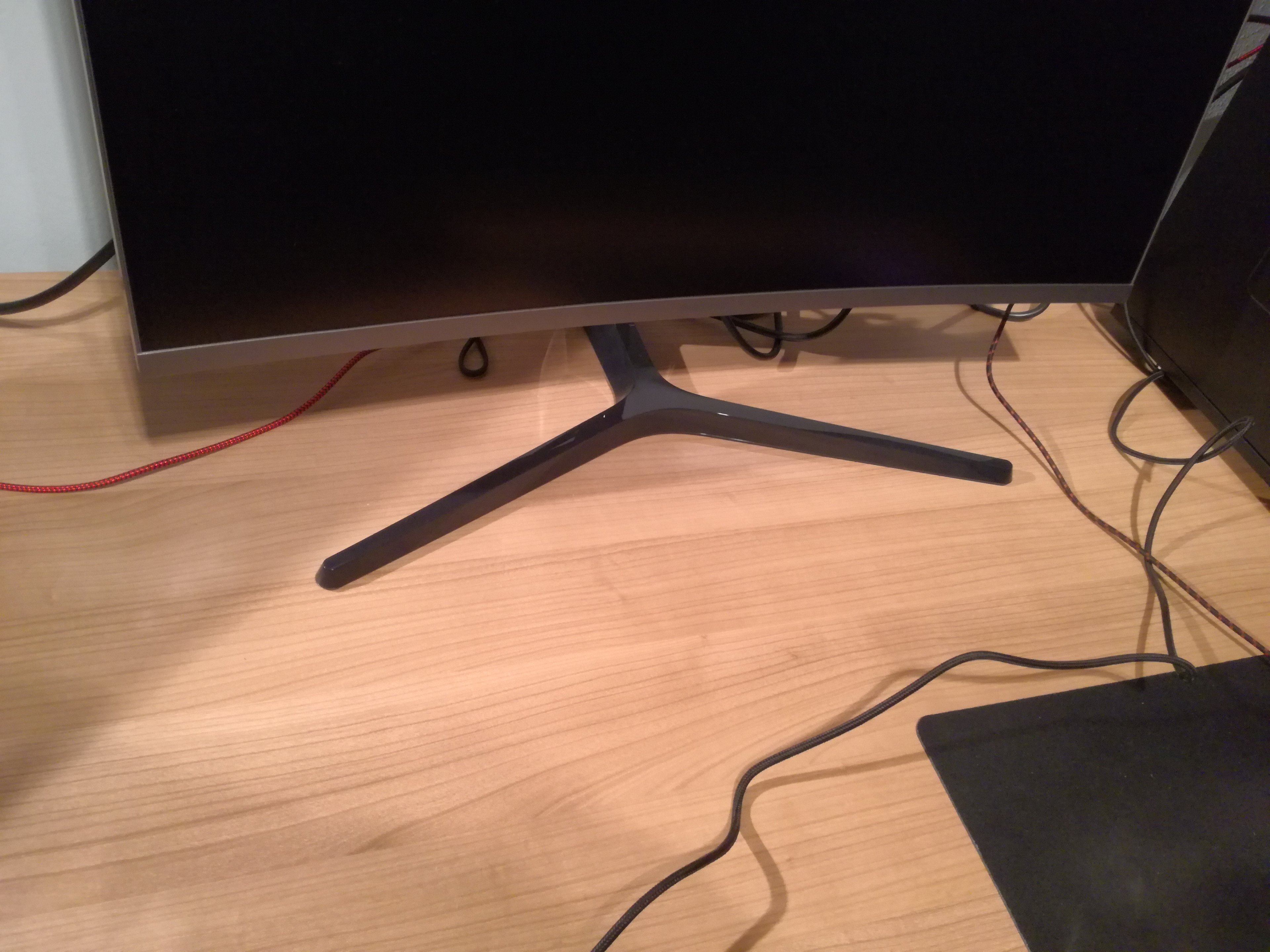

Der Standfuß muss noch zusammengeschraubt werden (Schlitzschraubendreher benötigt), anschließend kann der Monitor auf den Standfuß eingesetzt werden bis er leicht einrastet.
Der Monitor ist nur nach unten wie oben neigbar, Höhenverstellung, Pivot etc. sind nicht vorhanden, Vesa-Bohrungen sind aber vorhanden. Mir persönlich reicht es um ihn einstellen zu können. Der Fuß ist aber wie viele Samsung Monitor sehr tief, ca. 25 cm, es sollte also genug Platz nach hinten auf dem Schreibtisch sein.
Persönlich finde ich den Monitor sehr schick, komplett ohne Gaming-„Akzente“, geht auch problemlos als Office-Gerät durch. Der Rand ist sehr dünn ca. 1-2 mm oben und an den Seiten, allerdings ist der eigentliche Rand ca. 1 cm breit.

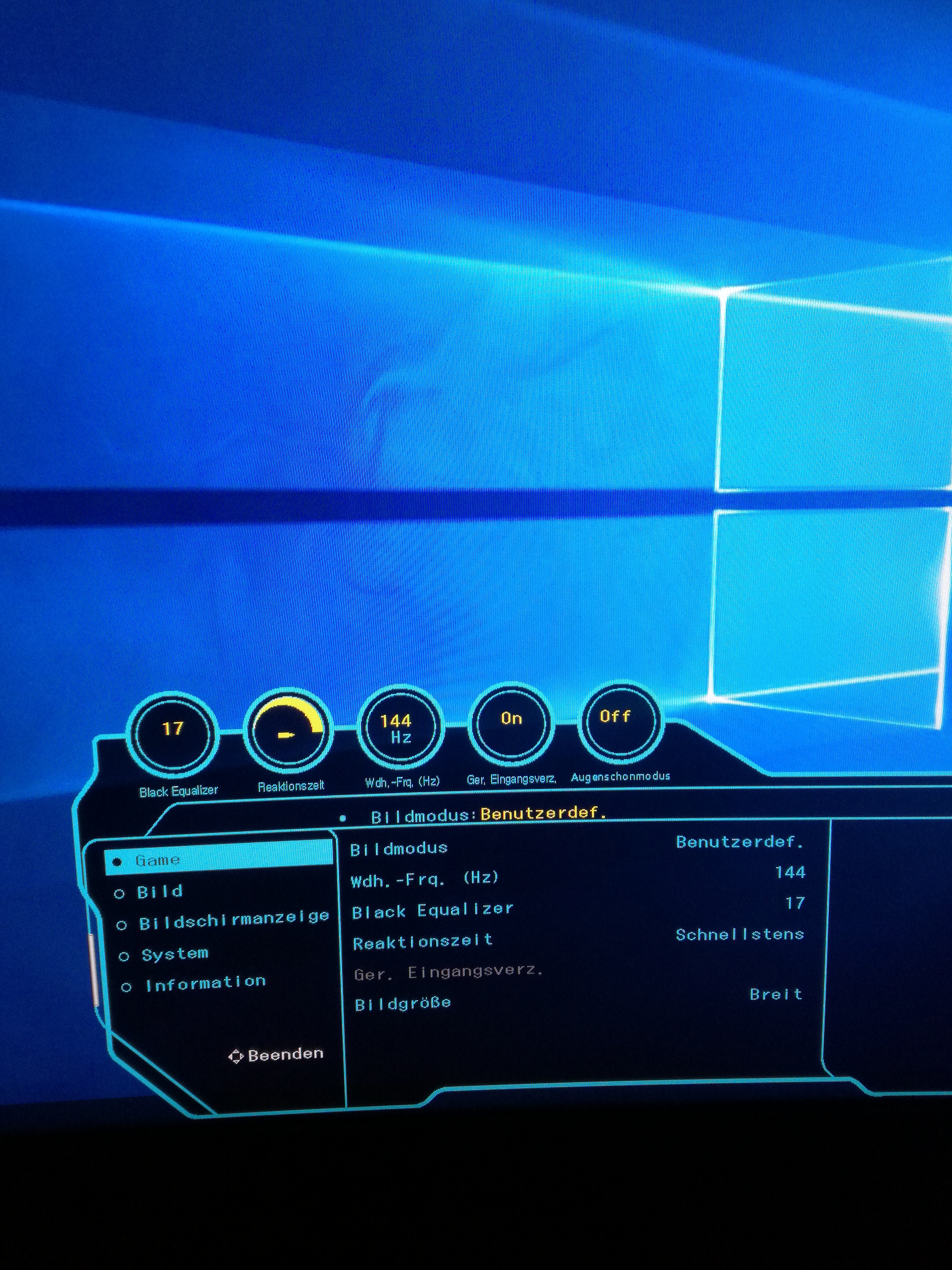

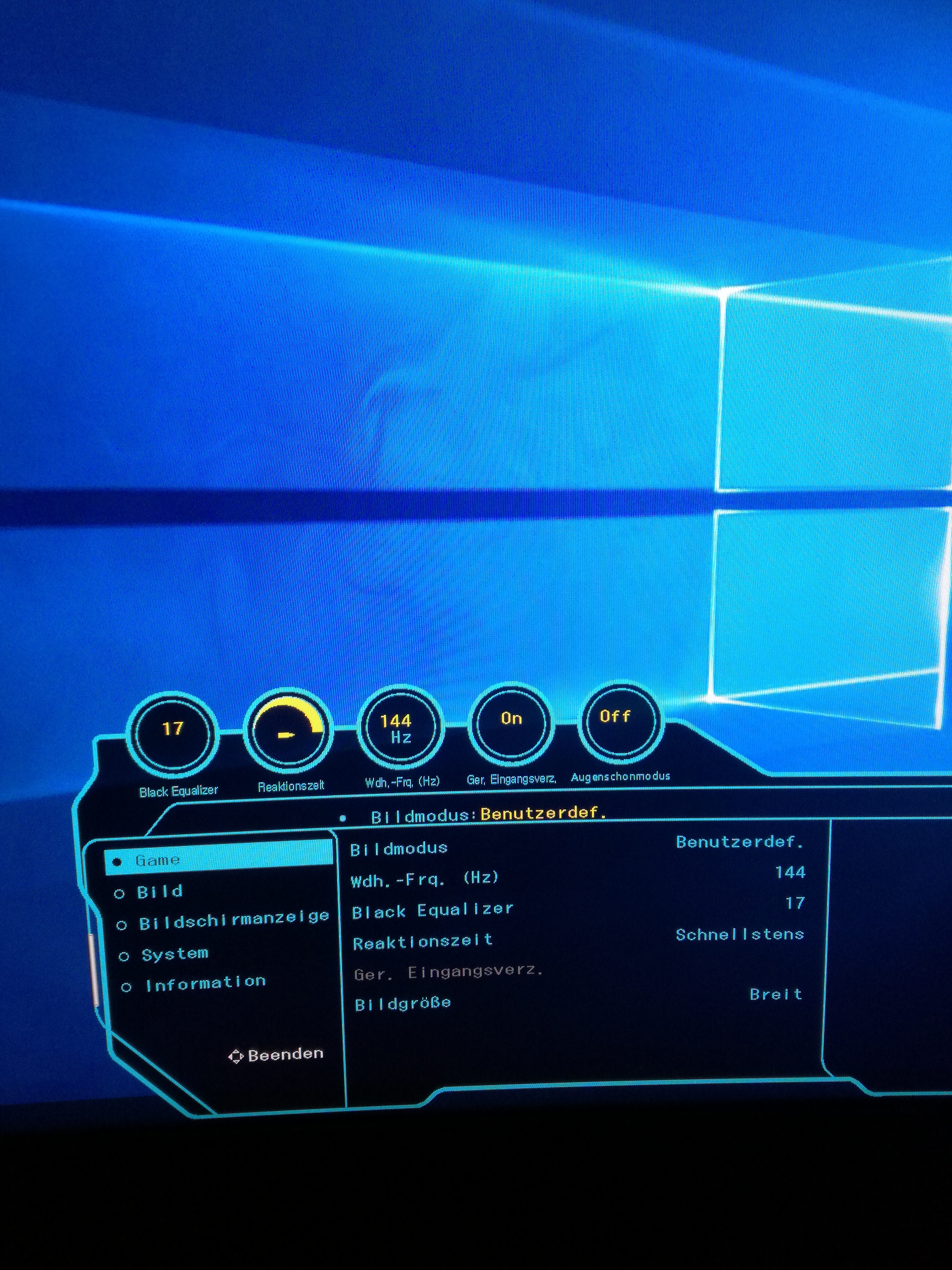

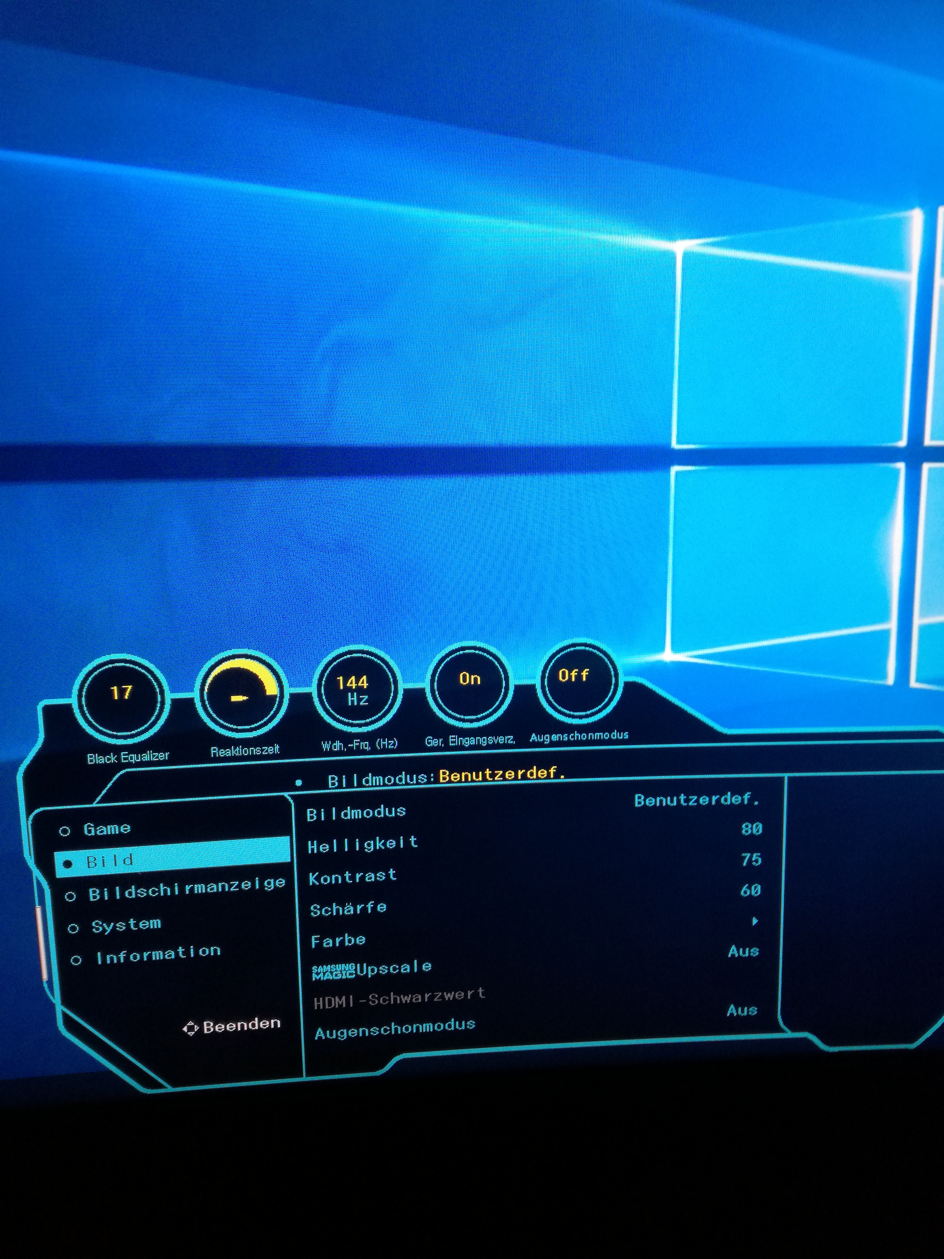

Über den Joystick unter dem Monitor gibt es in einem schicken Menü einige Einstellungen, wie verschiedene Game-modi (z.B. FPS wo dunkle Stelle aufgehellt werden, um Gegner besser zu sehen), allgemeine Einstellungen wie Helligkeit und Farben und einige Funktionen wie Augenschonend, wenn man diese denn möchte oder braucht, ich lebe da eher mit meinen persönlichen Einstellungen.

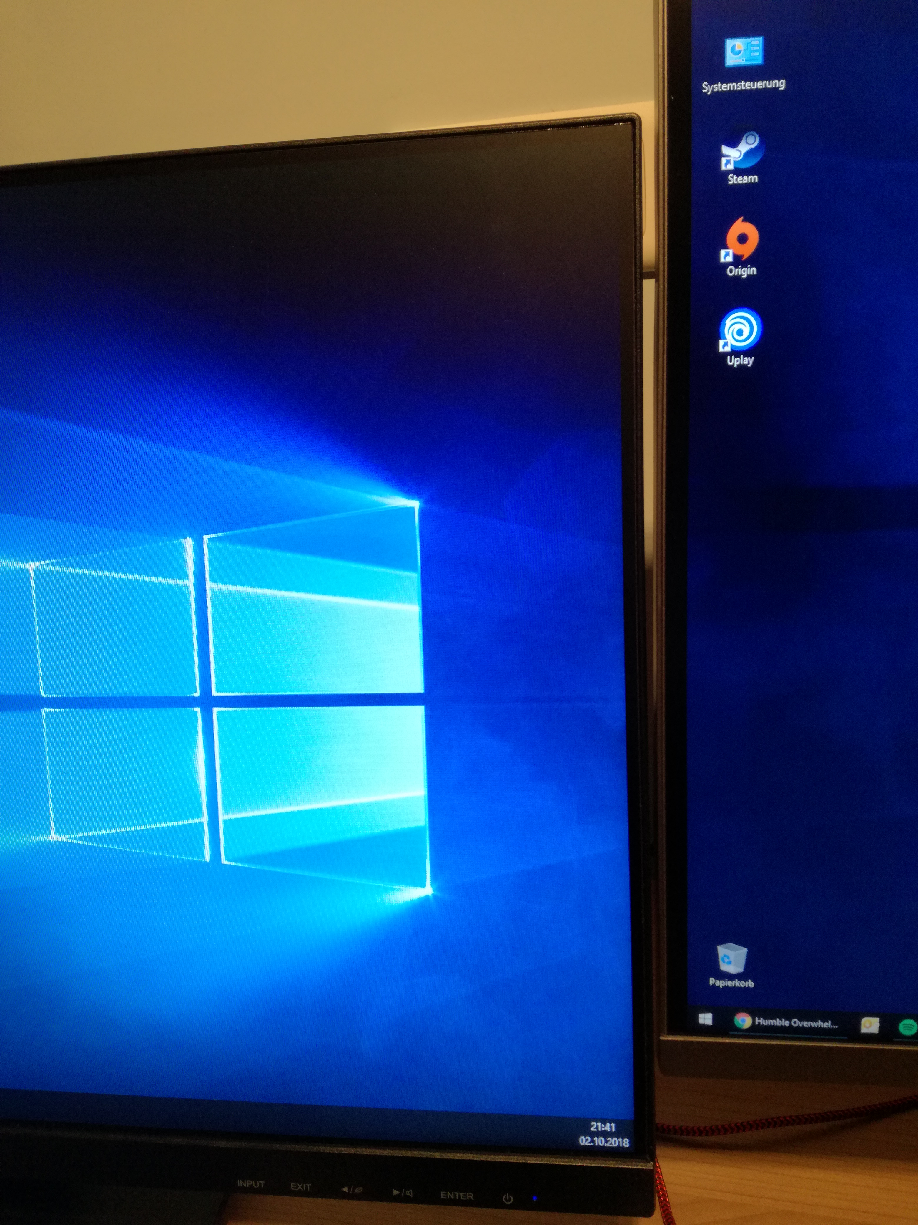

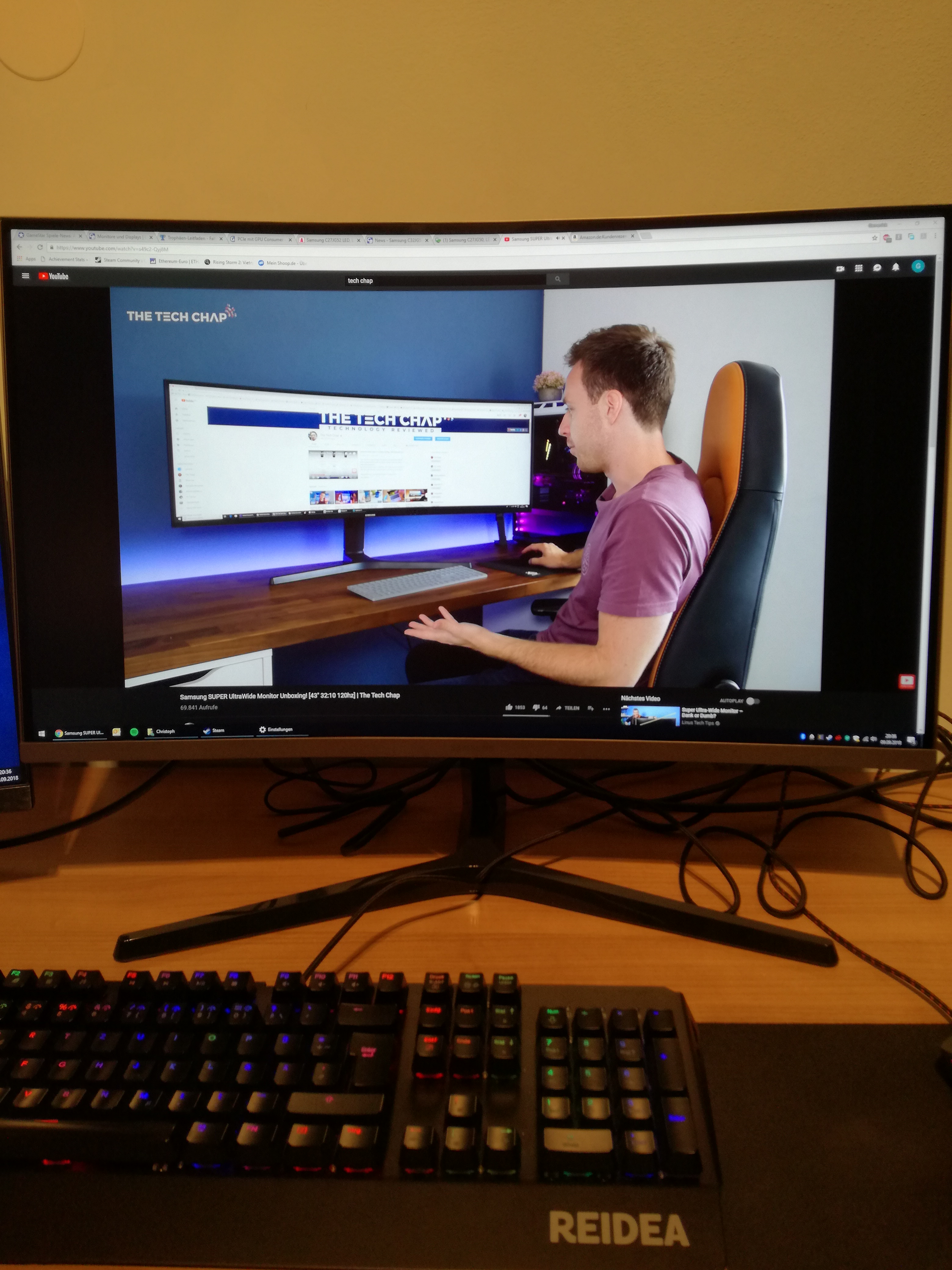

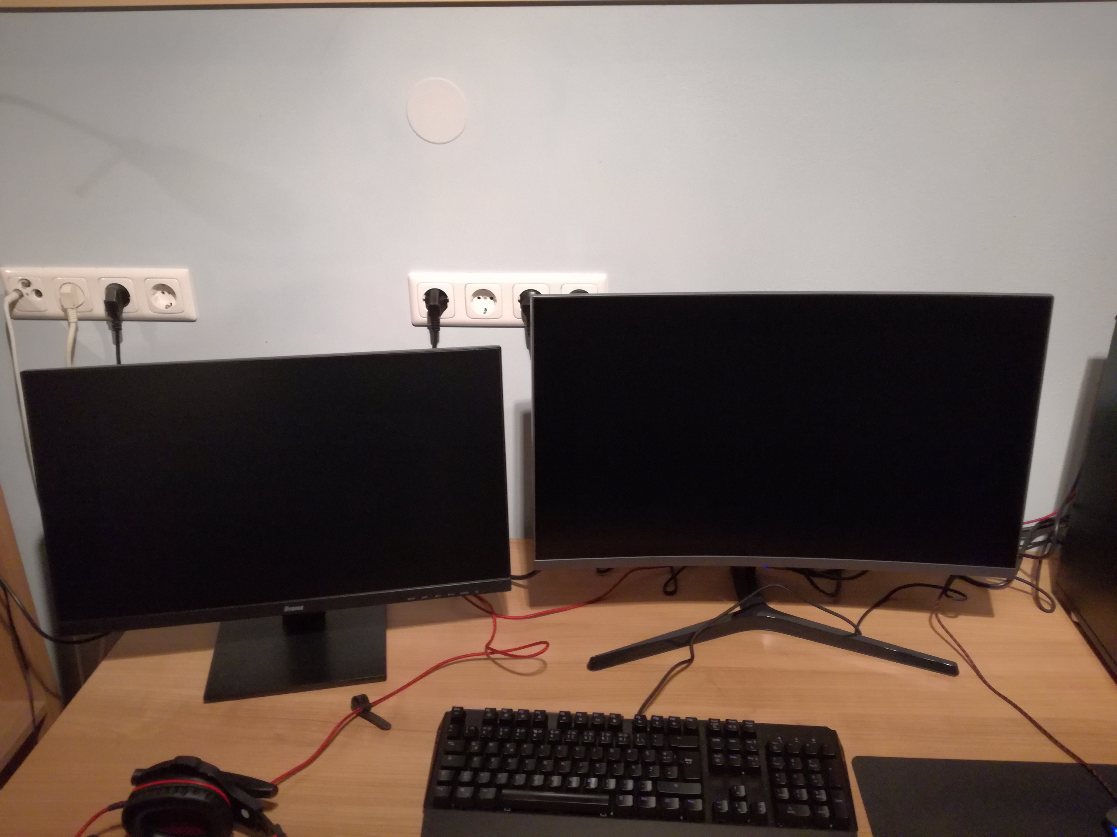

Es handelt sich um ein VA-Panel mit 144 hz, mein Monitor hat keine Pixelfehler, leichtes Backlight-bleeding (bei totalem Schwarz bei angeschalteten Monitor ist es leicht sichtbar), im Spielbetrieb fällt es mir aber nicht auf. Die Ausleuchtung ist insgesamt gut, Raum nach oben ist aber definitiv da.
Die Farben fand ich beim ersten einschalten etwas blass, meine Einstellung laut den Bildern gefällt mir sehr viel besser, viel besser als mein tn Monitor und mindestens auf dem Niveau meines alten Schenker 17“ IPS Gamingnotebook, wobei ich natürlich keine andere Referenz habe. Es ist mein erstes VA-Panel und vor allem das Schwarz bei dunklen Szenen finde ich sehr viel besser.

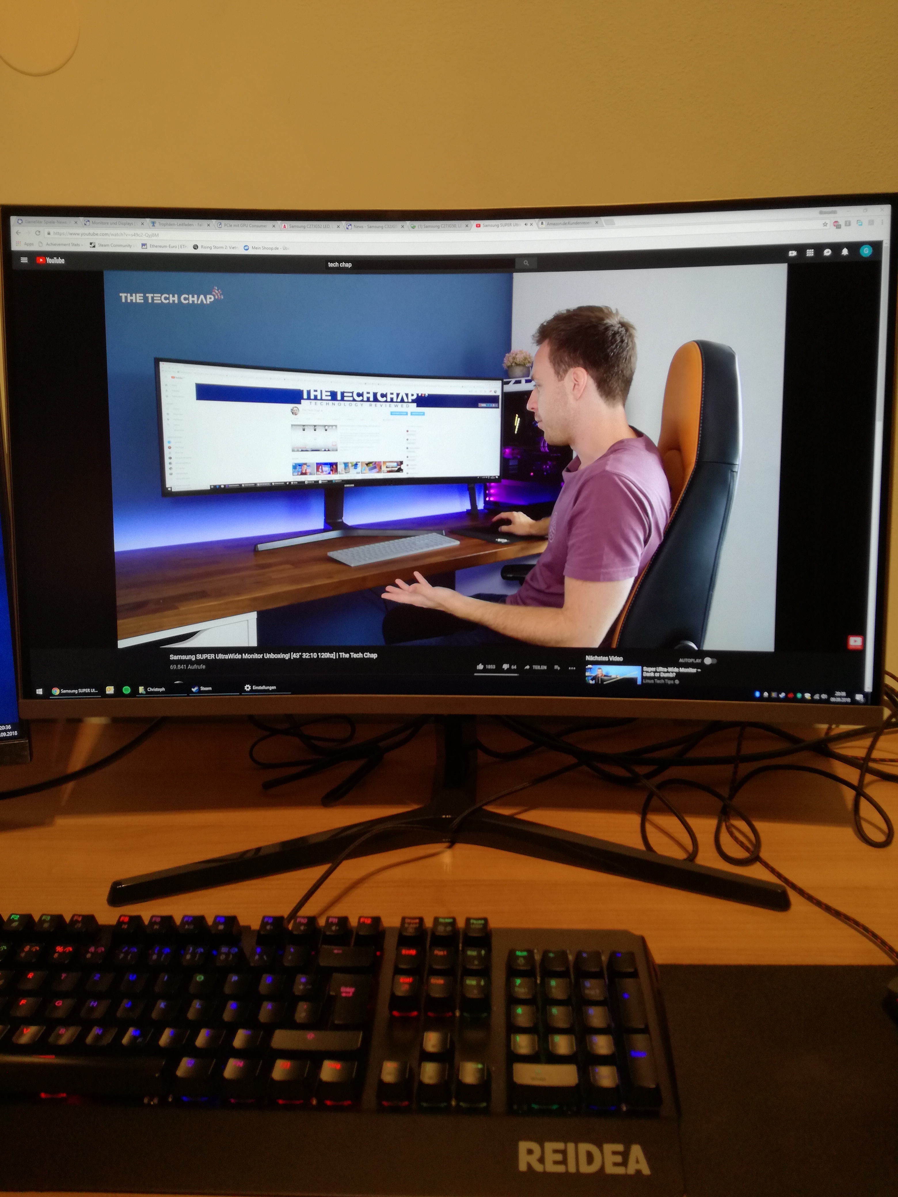

Ich komme von einem 75 hz Fhd 24,5“ tn panel und war und bin damit eigentlich zufrieden, der Samsung hier war einfach ein Spontankauf, um auch mal zu sehen ob 144 hz und wqhd einen Unterschied machen. Im Desktop ist die zusätzliche Auflösung sehr angenehm und ich kann sehr einfach auch mal zwei Anwendungen (z.B. Surfen und Youtube) auf einem Bildschirm problemlos erledigen, auch die höhere Pixeldichte und das flüssigere scrollen sind angenehm.
Beim Gaming selber bin ich etwas geteilter Meinung, einerseits sehe ich wegen den 144 hz sehr wenig tearing und wenn die Kombination aus rx580 und r5 1600x auch bei multiplayer-Titel entsprechend fps bringt ist es sehr angenehm und gibt einem definitiv Vorteile, wenn auch nicht so groß wie gedacht. Aber andererseits fehlt mir Freesync vor allem bei AAA-Titeln, wo ich in wqhd einfach nur 50-70 fps erreiche, da es sich einfach flüssiger anfühlte. Ob das jetzt wirklich an den fps oder am Unterschied tn – va panel liegt kann ich nicht sagen.

Am stärksten ist mir das in Dying light aufgefallen, bei sehr schnellen Bewegungen hab ich einfach das Gefühl das panel kommt trotz 70 fps nicht ganz mit und deswegen stottert es etwas, bei Far Cry 4 hatte ich das Gefühl trotz ähnlicher fps wiederum gar nicht, evtl. liegt es aber auch an mir. Sind die Fps aber wieder im 3 stelligen Bereich ist es aber natürlich wieder viel flüssiger als mit 60 oder 75 trotz va panel, wie gesagt ich gebe hier nur meine persönlichen Eindrücke wieder.

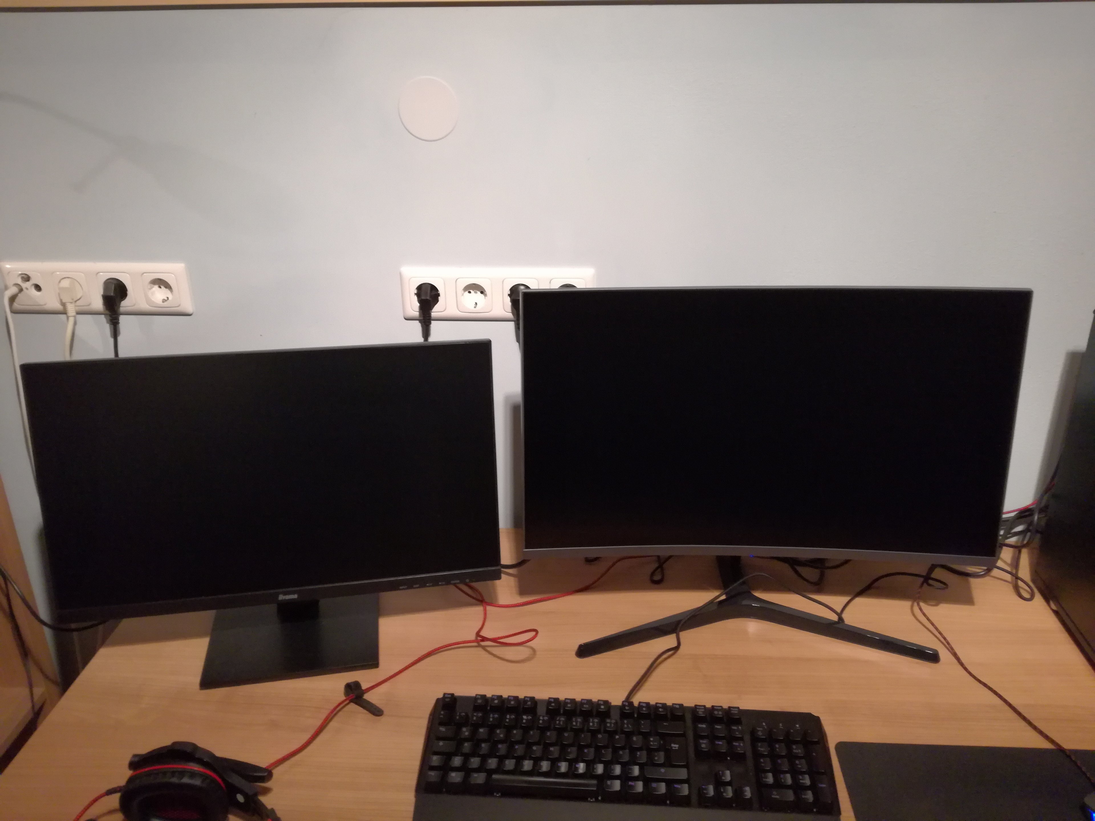

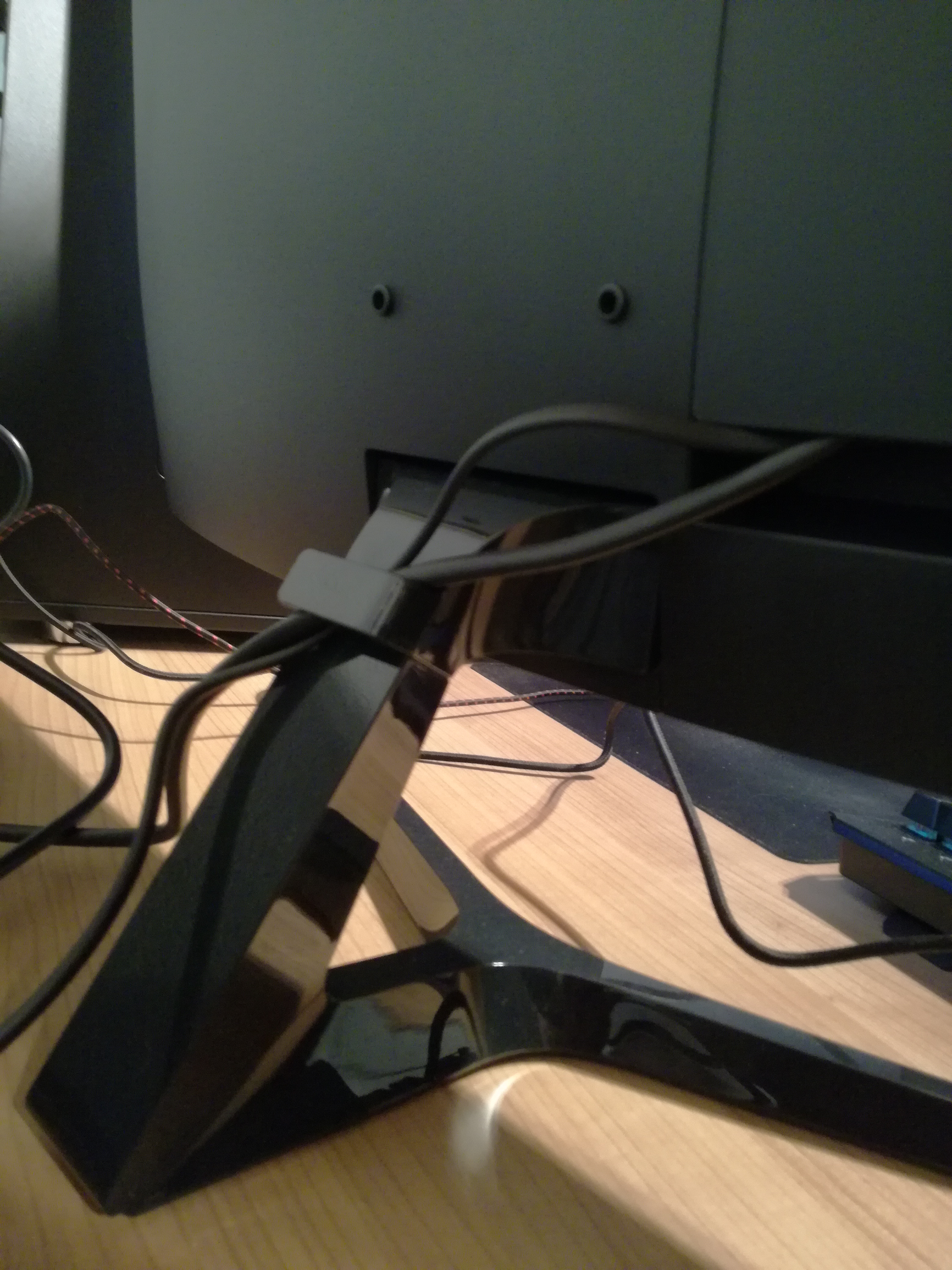

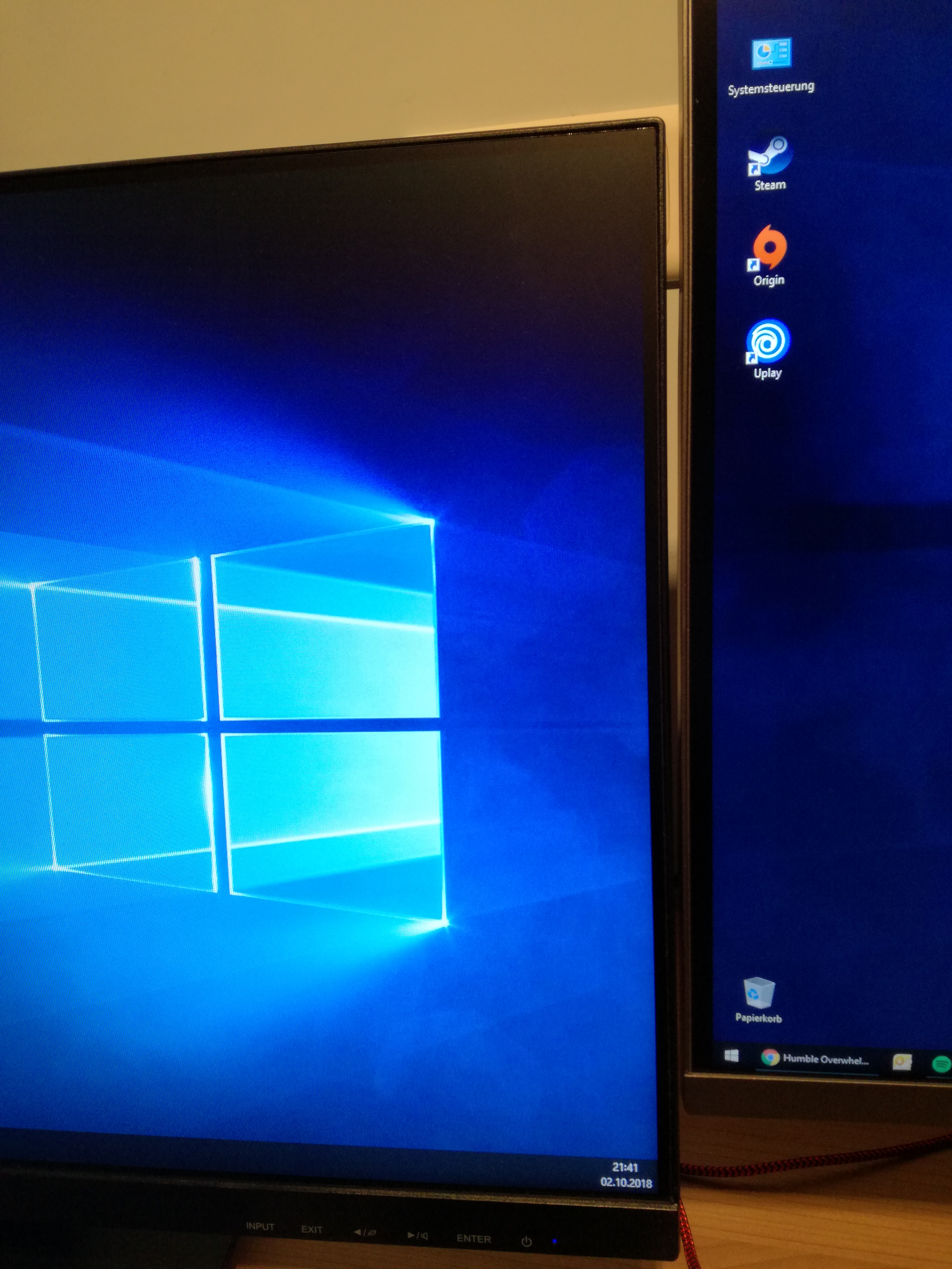

Curved habe ich noch vergessen zu erwähnen, ich finde es bei 27“ 16:9 weder positiv noch negativ, ja die Ränder sind etwas näher dran, aber um das zu merken muss man ja fast am Monitor kleben, bei 70-80 cm Abstand ist es zwar angenehmer als ohne, ist aber bei Mehrmonitorbetrieb eher hinderlich. Die Kabel hinten verschwinden hinter der Abdeckung, welche den Kabelsalat etwas bändigt.

Ist der Monitor auf OD Fast wieder eine Flimmerkiste?
Sprich ist Strobe dort wieder im OD verankert?
Ganz ehrlich, ich merke keinen Unterschied zwischen normal - fast -fastest in den Reaktionszeiten, auch nicht mehr oder weniger ghosting mit oder ohne, flimmern aufgrund overdrive nehme ich keines wahr :)
