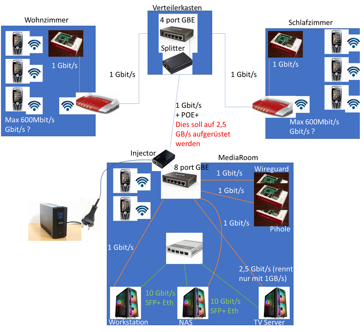

Ist schwer zu beschreiben. Habe mal ein Bild gemacht, dass hoffentlich weiterhilft. Die Switche im Verteilerkasten und im MediaRoom sollen schneller werden und der Switch im Verteilerkasten braucht Strom. Ist eine Mietswohnung und ich darf da keine Steckdosen einziehen (sonst wäre das schon geschehen :p). Der Sicherungskasten ist nochmal ein eigener.
Passthrough hatte ich erwähnt, da ich keine Splitter (oder Extractors?) gefunden habe, die 2,5 GBE unterstützen.

Vorschlag:
  • Als zentralen Switch im Verteilerkasten z.B. den in Post #2 vorgeschlagenen USW-Flex-XG-EU.
  • Der PoE-Injektor für jenen Switch wird in das Wohnzimmer (oder Schlafzimmer) verlegt. (Edit: Nicht als Injektor/Splitter Kombination sondern ein Injektor nach 802.3at.)
  • Die Leitung vom Wohnzimmer (oder Schlafzimmer) zum Verteiler bleibt 1 GBit/s.
  • Der Medienraum erhält einen neuen Switch. 3 SFP+ Ports werden verwendet. Der Port zum zentralen Switch muss Kupfer sein? Dann evtl. QNAP QSW-M400. Dieser erstetzt die beiden Switche in dem Medienraum.
Reaktionen: Gelöscht 875920

Eine Frage habe ich noch: Vom Medienraum zum Verteilerkasten läuft ein Netzwerkkabel? Falls es mindestens zwei sein sollten, dann kann man das ganze deutlich billiger lösen.
Hi dvor, ja super Idee, dann packe ich das Injector/Splitter Zeug ins Wohnzimmer. Muss nur sehen, ob die genügend Leistung für den neuen 2,5G Switch haben. Der Splitter liefert nur 12W. Leider ist nur ein Kabel verlegt :(
Den kann man auch per USB speisen, wobei 5V 5A = 25W angegeben sind - das wird hoffentlich nur im 10G-Betrieb auf 4 Ports erreicht und nicht bei 3 Ports mit 2.5G
