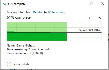

Auch eine gute Idee, aber wenn man einmal die 10GBE hat, will man die nicht mehr hergeben.
Da laufen auch einige Backups drauf und via remote auch das Video Editing.
Und der Switch, der die meiste Zeit mit 2 aktiven 10GBE und 1GBE läuft wird schon richtig warm (trotz aktiver Kühlung).
Aber die Idee könnte man ausbauen und einen zweiten 10GBE Switch nehmen, kostet auch kaum mehr als die 2,5 GBE Switche.
Nun könnte man sagen, das schafft der Server ja eh nicht, daher vorweg, ich hätte sogar Bedarf an mehr als 10GBE :evillol: (und ist tatsächlich ein Transfer von der Workstation zum Server).
Lieben Dank für die super Vorschläge.
