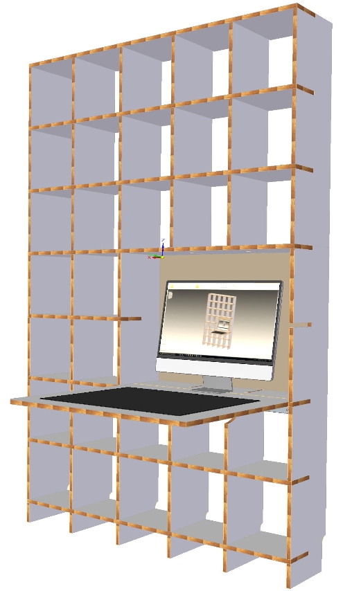

Woooohooooo! Schon mal danke für eure Ideen, ist ja wirklich ein wunderbares Forum hier. Werde mir die Vorschläge gleich mal anschauen. Vorab aber noch Ergänzungen, um auf eure Fragen/Anmerkungen einzugehen:
  • Auflösung: Ich schrieb ja, dass ich auf jeden Fall einen 4k Monitor kaufen werde. Für einzelne Spiele bin ich aber bereit die Auflösung runter zu drehen. Absolut richtig mit den 5k vom iMac, dahinter will man eigentlich nicht mehr zurück.
  • Aufstellung: Im Anhang ein Bild von dem Regal, wie ich es jetzt mit dem iMac nutze. Die einfachste Variante wäre ja ein neuer iMac, aber die Preise sind mittlerweile vollkommen abgedreht...
    Die wichtigste Anforderung der Regierung beim Neukauf war: keine Kabel! Und so habe ich das Regal designt, das kein Kabel sichtbar ist. Wenn ich den neuen PC in eins der Fächer reinbekomme, kann ich die Kabel auch weiterhin schön verstecken. Wenn ich das Teil allerdings neben das Regal stellen muss, wird es zwangsläufig irgendwie hässlich mit den Kabeln.
  • Gehäuse: Hab mir jetzt alles angeschaut. Das DAN A4 sieht ja sehr schick aus! Wie gemacht für mich. Ich muss mal mit dem Zollstock ans Regal und wieviel Überstand bei der Tiefe verkraftbar ist. Habt ihr ne Daumenregel, wieviel cm man für die Kabel hinten draufrechnen muss?

Eine Ryzen CPU kommt im Leerlauf auf einen Verbrauch von rund einem bis zwei Watt, eine 2070 Super auf ca. acht Watt. Bei leichter Last (zB Office/Browser) kannst du von (zusammen) rund 30 Watt ausgehen - da wird definitiv keine große Abwärme frei. Moderne Hardware ist in Sachen Effizienz und Stromsparmechanismen durchaus beachtlich.
Beim Dan A4 wäre vor allem der Abstand an den Seitenwänden relevant, da sowohl CPU als auch GPU ihre Kühlung über Frischluftzufuhr über diese Wänden beziehen.
Das A4 ist aber natürlich auch nur eines von unzähligen Kleinstgehäusen. Du kannst dich ja einfach mal im SFF-Bereich umsehen - die Auswahl ist durchaus beachtlich (zB Loque Ghost S1, NCase M1).

Wasserkühlungen sind unter Last idR leiser bzw. schaffen bei gleicher Lautstärke (bei entsprechender Radiatorfläche) teils deutlich mehr Wärme weg als eine Luftkühlung. Allerdings hat man auch etliche Nachteile: Wasserkühlungen sind sehr teuer, man muss sie regelmäßig warten, die Pumpen sind im Idle deutlich lauter als eine Luftkühlung und in SFF-PCs ist der Platz ohnehin schon ein knappes Gut - ich weiß nicht, ob ich da noch eine Wasserkühlung hineinzwängen wollen würde.
Insbesondere bei deiner Konfiguration (3700X, 2070 Super) sollte auch ohne Probleme ein luftgekühlten System ausreichen, wenn du darauf achtest, dass auf jeder luftstromrelevanten Seite knapp 3-5 cm Platz zur Regalwand sind. Außerdem kann man über eine Reduktion des PPT und leichtes Undervolting (ca. 65 W und - 75mV) die Effizienz der CPU noch weiter verbessern. Selbiges gilt für die GPU via Curve-Undervolting. Da solltest du in einem SFF-Gehäuse eigentlich kaum Probleme haben.

Ich hole das hier mal wieder hoch. Nachdem ich zwischenzeitlich andere Sachen im Kopf hatte, kann ich mich nun (endlich) wieder dem Neubau widmen. Tatsächlich kam ich wieder zum Thema, nachdem ich gesehen habe was Zotac demnächst so raushaut. Deren Magnus Systeme passen vom Formfaktor aber sowas von perfekt für mich. Die Dinger haben nur 3 Probleme... Zu teuer, mehr oder weniger AiO wie der iMac und - als Sargnagel - noch nicht verfügbar.
Bei der ganzen Geschichte bin ich aber auf ein altes Gehäuse gestoßen, dass für meine Zwecke passen sollte. Das Cooler Master Elite 110 passt hervorragend in mein Regal und sieht noch einigermaßen schick aus. Leider hab ich das nicht mehr bei den üblichen Zusammenbauern gefunden, aber verfügbar ist es noch und dann muss ich halt selbst Hand anlegen.
@Ic3cube3: Von deinem Grundsetup würde ich gern wieder starten. Was es meiner Meinung nach jetzt nur zu beachten gibt:
  1. CPU: gibt es für den 3700er ausreichend flache Kühler, damit ich nicht mit den Netzteil korrigiere? Sonst sollte der 3600er ja auch noch ok sein.
  2. GPU: Ich schiele ja immer noch auf Freesync, aber bei max. 210mm Länge gibt es ja kaum AMD Auswahl. Eine Nvidia 2070 Super sollte aber passen.
  3. Netzteil: Macht es Sinn, kleiner als ATX zu bauen, um innen mehr Luft zu haben und hinten den Ausbau zu sparen?
  4. SSD: Mir reicht eine interne M.2. Also weniger Wärmequellen und mehr Luft innen.
  5. Lüftung generell: Vorn kann man einen großen 140er installieren, der frei ansaugen kann. Zu den Seiten habe ich jeweils 2 cm, nach oben 9cm Luft. Das Fach ist exakt 30x30 und dann 28 tief. Das Regal steht etwa 2 bis 3 cm von der Wand weg, so dass die heiße Luft schön hinten verteilt werden. Im Idle eh kein Problem und für Spielen kann ich das Case auch noch etwas vorn rausziehen, um den Seiten mehr Luft zu gönnen. Klingt doch nach einem Plan, oder?
