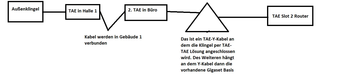

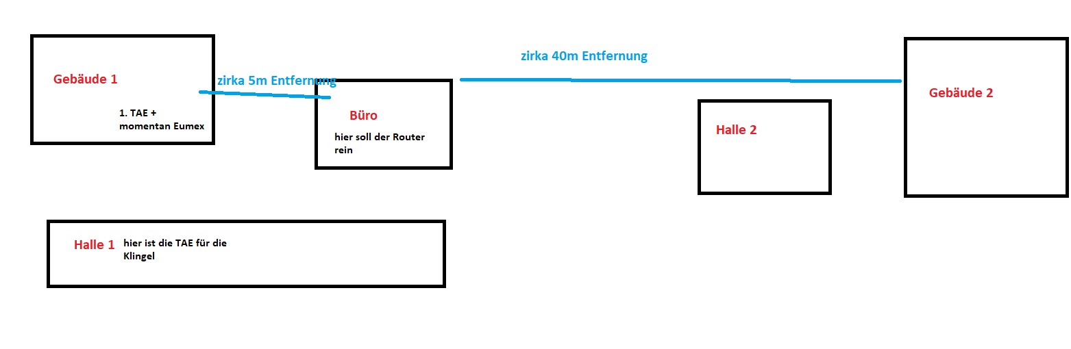

mein Vater muss demnächst seinen Firmenanschluss von ISDN auf IP umstellen lassen. Es handelt sich um eine kleine Firma. Die Umstrukturierung werde ich durchführen. Ich benötige lediglich eure Meinung, ob das so funktioniert wie ich mir das vorstelle und ob es gegen die Hardware Einsprüche gibt.
Das Konstrukt soll möglichst simpel sein. Gleich vorweg: im Anhang befindet sich eine Skizze des Geländes sowie ein Verkabelungsidee aber dazu im Verlauf des Textes mehr.
Der IP Anschluss wird ein 16Mbit Telekom Geschäftskundenanschluss. Als Router soll eine Fritzbox 7490 zum Einsatz kommen. Ein Notebook wird per Wlan angebunden. Dazu kommen 8 Telefone und ein Fax. Das Fax ist ein altes analoges von der Telekom. 3 alte Gigaset analog oder ISDN Telefone sind noch vorhanden. Dazu kommt ein Gigaset S850 Set bestehend aus Basis mit AB und einem Handteil. Dazu dachte ich an ein Gigaset C430 Trio wovon alle Telefone (auch die Basis) per Dect an den Router angebunden werden sollen. Außerdem existiert eine Außenklingel von der Post (es könnte das Modell WK 951 sein) und über einen Telefondraht an eine weitere TAE in der Halle 1 angebunden ist, die wiederum mit der momentan noch im Einsatz befindlichen Eumex "Telefonanlage" verbunden ist. Spricht irgendwas gegen die Auswahl der Telefone, gegen das alte Fax und gegen die alte Außenklingel?
Die S850 Basis soll das Chef-Telefon werden und das Handteil soll im zirka 40m entfernten Gebäude 2 aufgestellt werden. Auf Grund der Distanz habe ich das S850 ausgesucht. Sollte es nicht funktionieren würde ich einen FritzDECT Repater in der Halle 2 unterbringen.
Momentan ist eine Eumex 401 im Einsatz auf die ich keinen Zugriff habe und auch nicht bekomme, da keine Unterlagen/Kennwörter hierfür vorhanden sind. An der Eumex sind 2 Telefone (eines davon mit Handteilen) + Fax über einzelne TAE Dosen angebunden, die über die Eumex Klemmen angeschlossen sind. Die Eumex möchte ich rauswerfen.
Die 1. TAE befindet sich im Gebäude 1. Der Router soll im Büro stehen wohin bereits eine TAE führt. Ich würde diese TAE an die Klemmen 5 und 6 der 1. TAE anschließen damit diese durchgeschliffen wird.
An den Router im Büro kommt das Fax per RJ11 Stecker. An den TAE Slot 1 kommt die S850 Basis mit AB. An den TAE Slot 2 oder S0 des Routers würde ich die alte bereits vorhandene Gigaset Basis anschließen und die Mobilteile im Gebäude 1 verteilen.
Die Gigaset C430 Trio möchte ich per DECT mit der Fritzbox verbinden. Die C430 Basis soll in der Halle 2 platziert werden (dass der AB über DECT nicht funktioniert weiß ich) und die beiden Handteile sollen in Halle 1 aufgestellt werden.
Der Problemfall Außenklingel: hierbei handelt es sich im Grunde um ein Telefon, dass nur klingeln kann, welches über eine TAE Dose die sich in der Halle 1 befindet mit der Eumex verbunden ist. Also es geht von der Eumex ein Kabel zu einer TAE Dose in die Halle 1 und von der TAE Dose geht ein 2-Draht zur Außenklingel. Ich weiß nicht so recht wie ich die Außenklingel nun an den Router bekomme. Direkt auf die 1. TAE kann ich ja nicht gehen auf Grund des IP Signals. Da Bilder mehr als Worte sagen habe ich hierzu auch eine Verkabelungsskizze angefertigt, so wie ich mir das am einfachsten vorstelle. Ist das aus technischer Sicht möglich? Mit dem TAE-TAE Kabel meine ich, dass die Klingel auf der 2. TAE im Büro auf den Klemmen 3 & 4 ankommt und von dort aus geht ein selbst gebasteltes Kabel bestehend aus einem normalen TAE-RJ11 mit F Stecker auf den TAE Y Adapter.
Passt die Telefon Auswahl oder sagt ihr an irgendeiner Stelle dass das so niemals klappen wird?
Und wie sieht es mit der Verkabelung aus? Ich bin mir sehr unsicher ob ich das VDSL Signal von der 1. TAE weiter durchschleifen kann oder ob das später zu Problemen führt.

Weißt du denn was für eine Türklingel das ist?
Du kannst es vermutlich schon einfach an die Fritzbox anschließen aber ich glaube nicht, dass die Fritzbox was damit anfangen kann (wenn es nicht ISDN oder a/b ist).

Wenn es gar nicht anders geht kann die Außenklingel auch deaktiviert außeracht gelassen werden. Gefühlt erschwert nur das Ding die Planung. Bei 8 Telefonen erübrigt sich das Ding aus meiner Sicht eh. An der Fritzbox können 5 Handteile per Dect angebunden werden. Nach meiner Planung sollen nur die 3 C430 Telefone über die Fritzbox DECT Basis laufen. Die restlichen Telefone laufen über die jeweiligen Basisstationen die an den TAE Anschlüssen des Routers angebunden werden. Das Fax soll über den RJ11 Stecker an den Router.

Die Verdrahtung wie Du sie jetzt angedacht hast, wird jedenfalls nicht funktionieren so wie ich das sehe.

Das Durchschleifen von Gebäude 1 zum Büro sollte funktionieren. Ich habe bei mir zuhause auch von der ersten TAE ein ca. 25m lange Verlängerung (8-poliges Datenkabel) bis zum DSL-Router dran und es funktioniert.
Wegen 40m Entfernung hätte ich starke Bedenken. Vermutlich funktioniert das nicht ohne Repeater. Ist da schon ein Netzwerkkabel verlegt bzw. ist das einfach möglich (vom Büro zur Halle 2)?

Das mit der Klingel wird nicht klappen, dafür reicht die Klingelspannung bzw der Strom der Fritzbox nicht aus. Du brauchst eine Klingel mit externer Stromversorgung.
