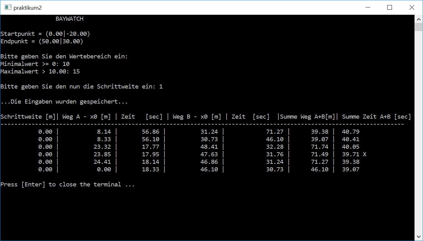

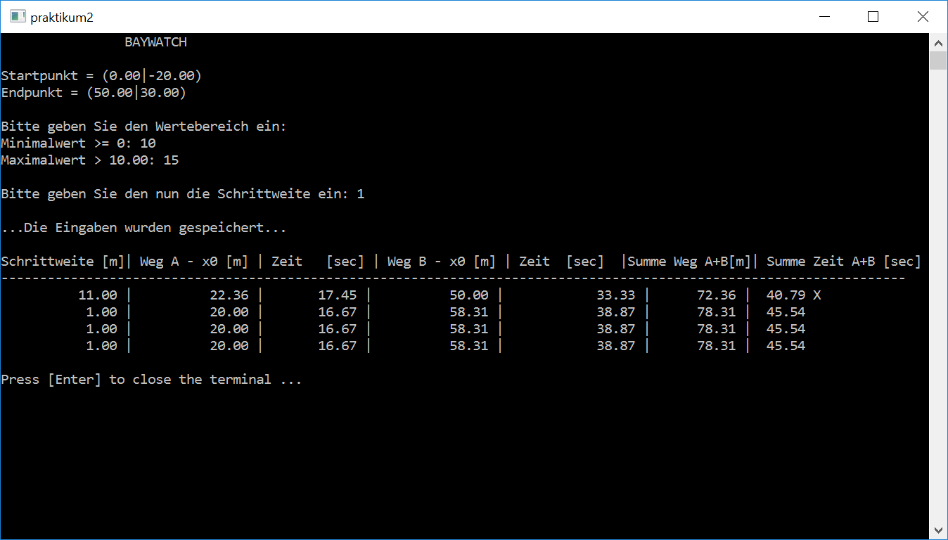

jetzt habe ich zwar schon mal ein X eingefügt.
Allerdings stimmt die Schrittweiten-Spalte noch nicht.
Meine Tabelle sieht momentan so aus:
hier der Code-ausschitt dazu:

ich denke, dass ich die variable Schrittweite der Ausgabeschleife falsch übergebe?
ich komme allerdings nicht darauf wie es richtig geht. Aber vlt liegt mein Fehler auch wo anders?
