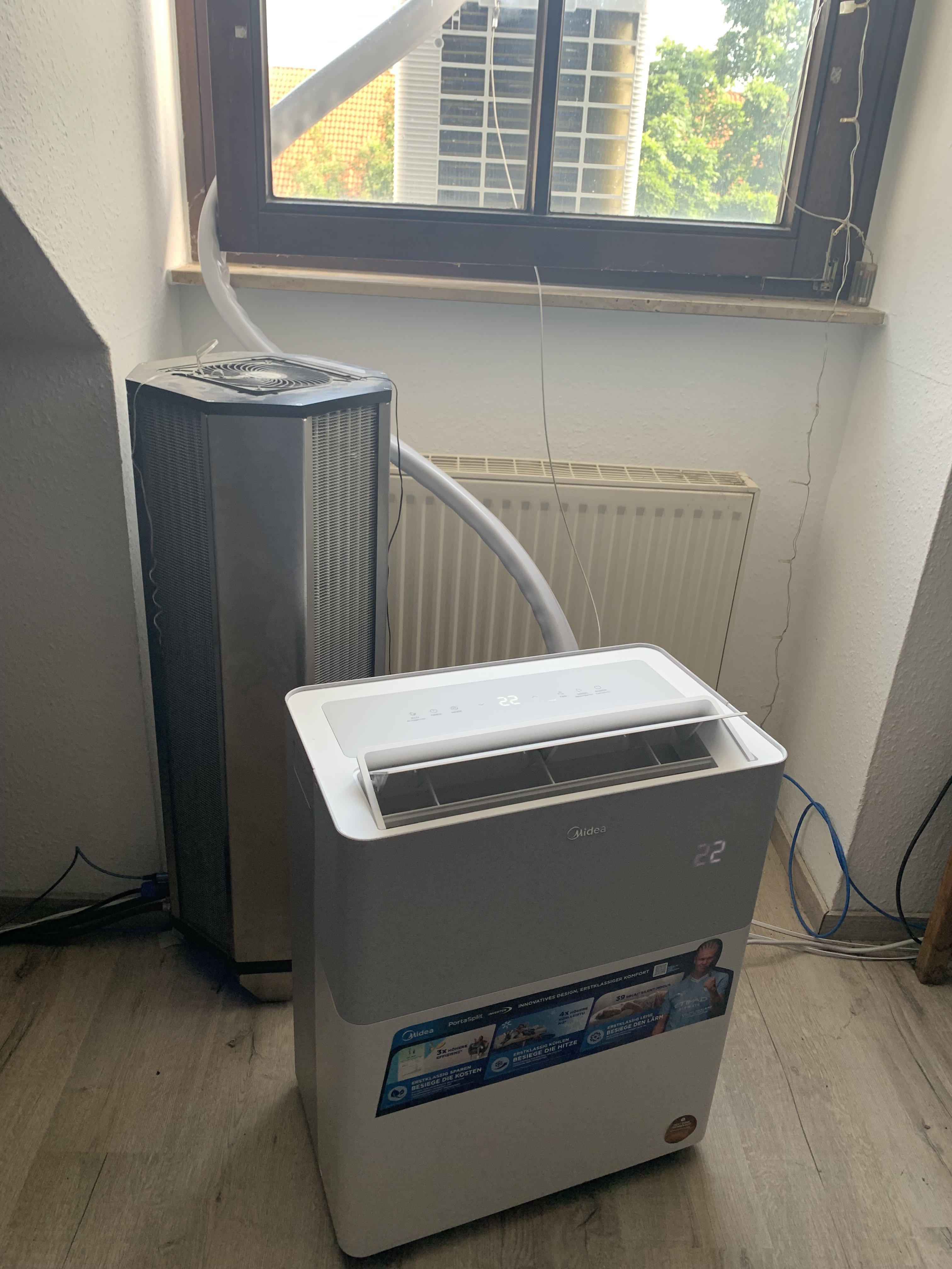

Meine Midea Portasplit ist angekommen.
Macht erst mal das, was sie machen soll. Schauen ob die Kondenswasserpumpe läuft^^
Nettes Gimmick: Problemlose Integration in Home Assistant.
Reaktionen: taucher65, _killy_, TheManneken und eine weitere Person
@HisN Ich seh einen Radiator hinter einem Radiator hinter einem Radiator hinter einem Radiator...
Reaktionen: Blende Up, Madman1209 und HisN
