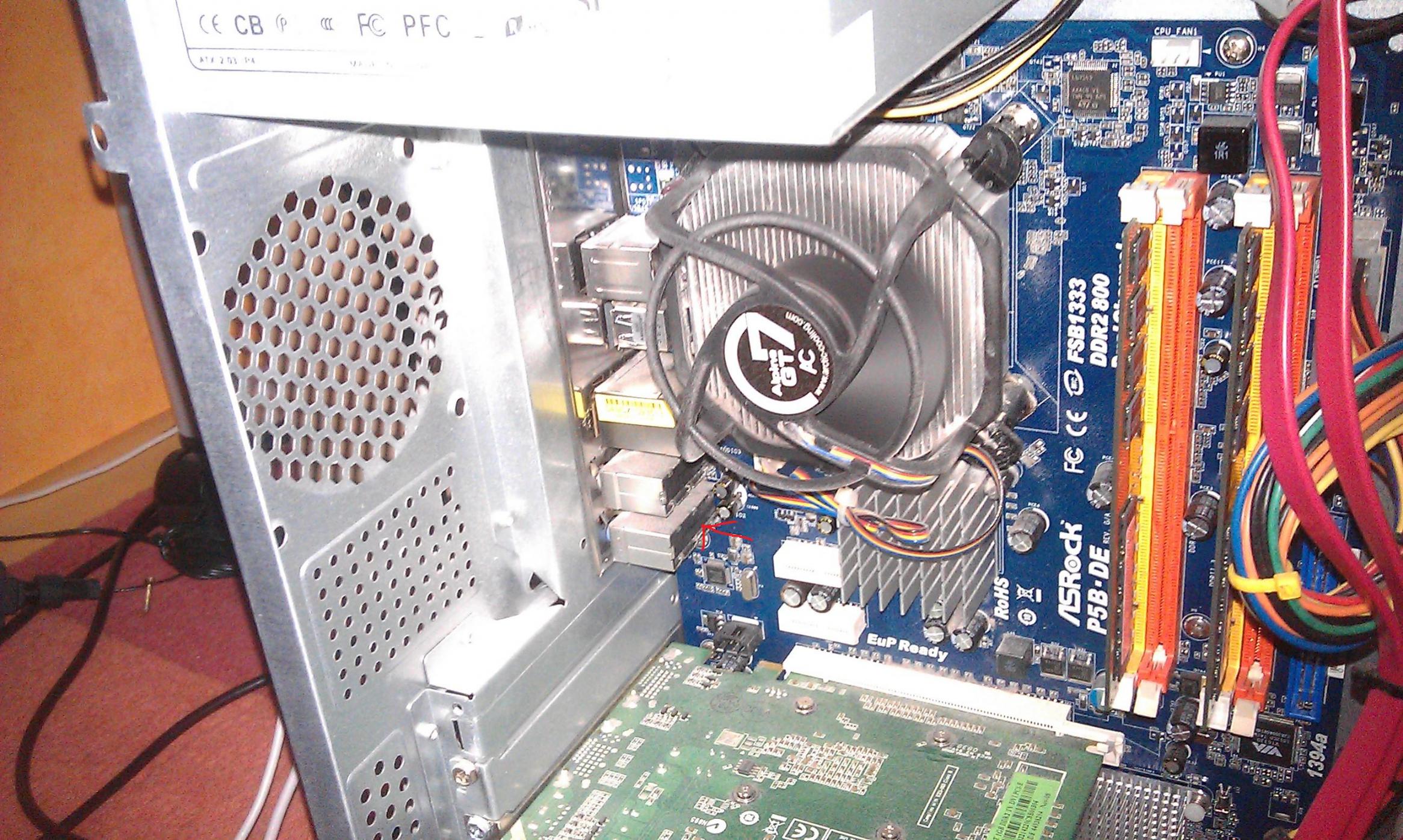

Die defekte Buchse ist die, auf der der rote Pfeil zeigt..
Kriegst du das nicht mit ner feinen Nadel raus? Evtl. den PC nach hinten kippen, dann hilft die Schwerkraft mit.
Ansonsten kannst du, je nach Soundtreiber, von Stereo auf 4.0 oder 5.1 stellen und dann den schwarzen oder grauen benutzen, irgendwo musst du dann noch "Lautsprecherauffüllung" oder sowas aktivieren und dann kannst du quasi das Signal das sonst an die hinteren/seitlichen Lautsprecher geht über die Frontlautsprecher ausgeben. Ist aber nur eine Notlösung, würde mal versuchen den Rest des abgebrochenen Steckers aus der Buchse zu bekommen!
