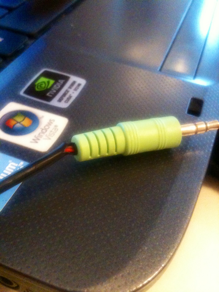

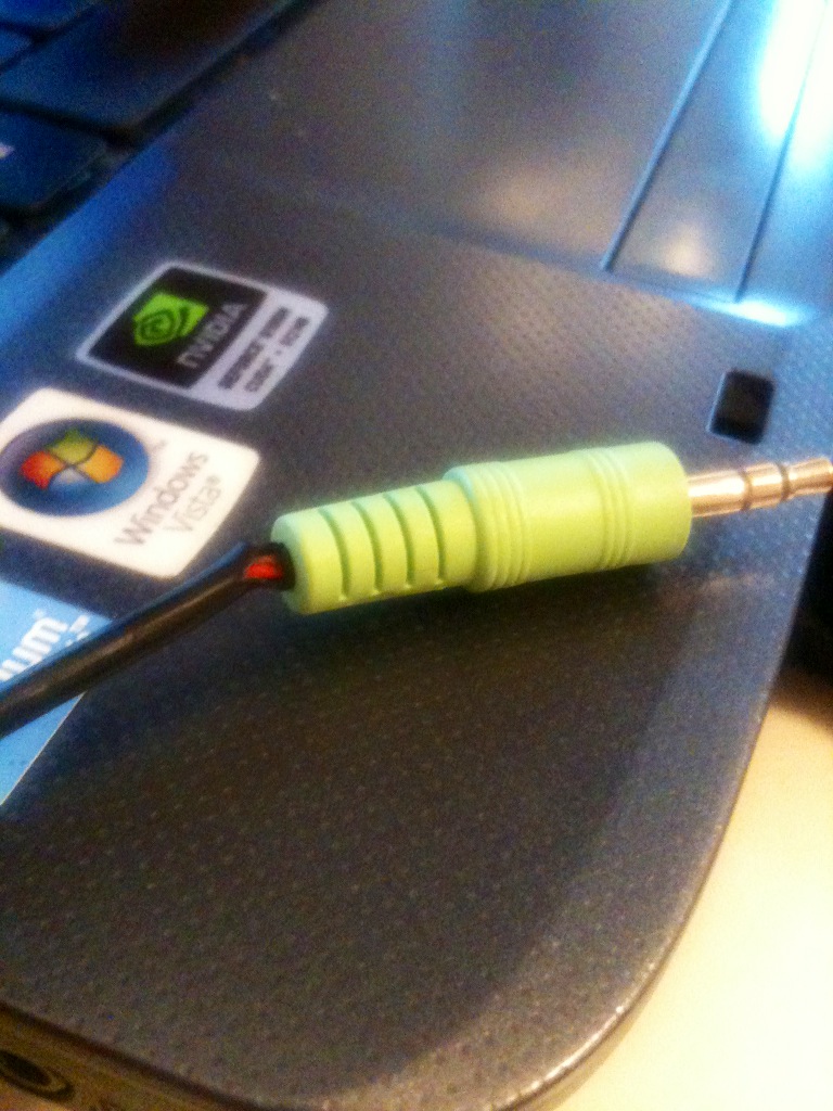

Hallo Leute,
ich habe die PC-Lautsprecher 30W 3,5mm Klinke Logitech Z323, nun ist der Klinkenstecker ziemlich kaputt, der Sound kommt nur einseitig es sei denn ich klebe den Stecker in einer bestimmten Position fest, aber ist ja nicht der Sinn der Sache.
Kann man es reparieren, wenn ja wie?
Hab mir einige Anleitungen angesehen, bin mir jedoch nicht sicher ob es hier mit löten klappt.
Danke für eure Hilfe!
neuen klinkenstecker kaufen - altes kabel abschneiden, kabel aufschneiden und anlöten, fertig.
bsp. bei conrad.
p.s. ein wackelkontakt kommt nicht von einem offenen schutzmantel her - da scheint im stecker etwas lose zu sein.
einfach nen neues kabel kaufen...das ist doch nen ganz normales RCA auf Klinke wie du es für wenige Euro überall bekommst. Da würd ich mir nicht die mühe machen um das zu reparieren.
