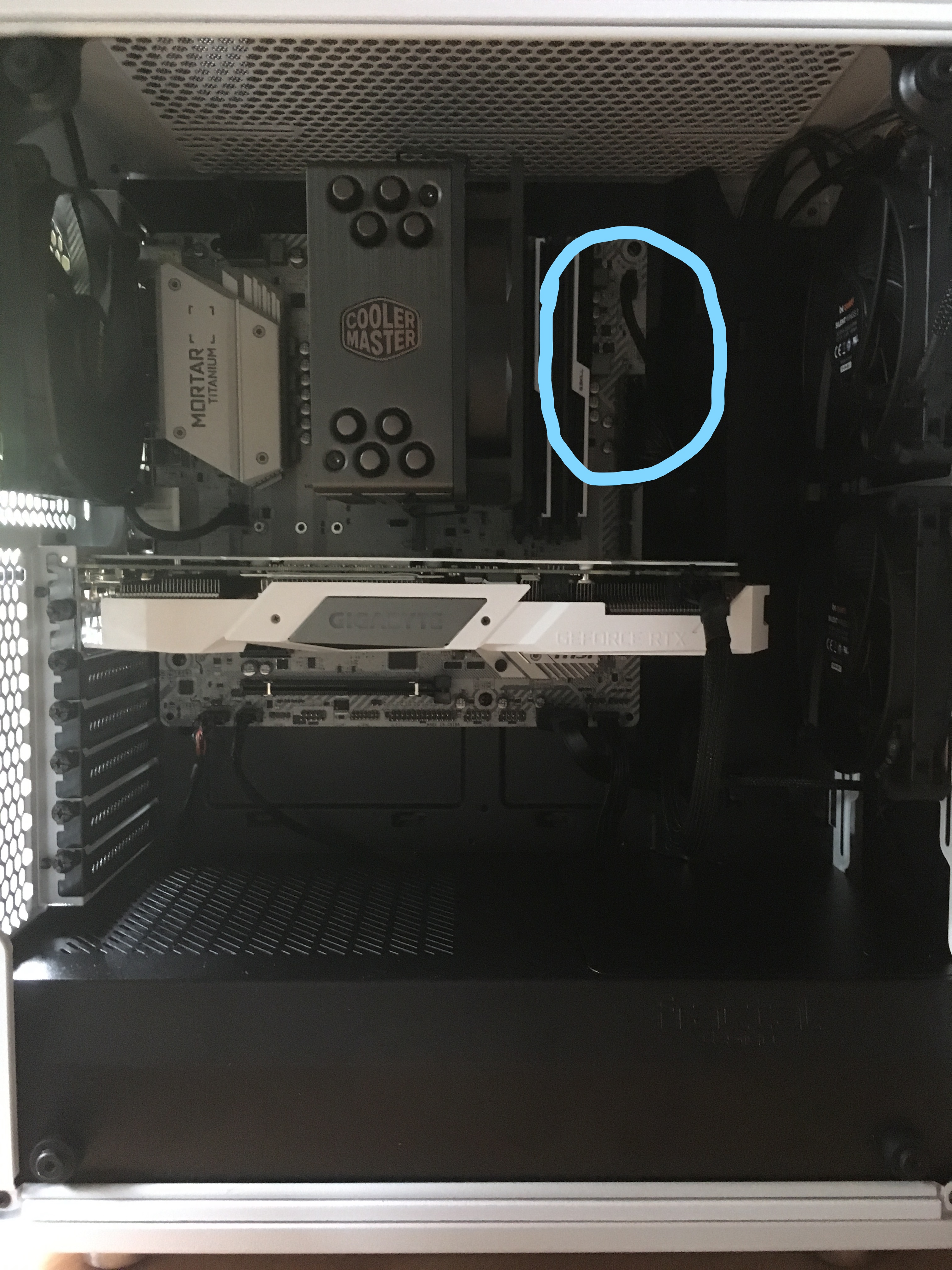

Hatte schon mal beide Seiten offen, um nachzuhören und aus dem markierten Bereich nehme ich das Geräusch am stärksten war. Das mit den Kaltgerätekabel sowie den Kabeln allgemein kann ich ja auch mal gerade testen. Die GPU kann ich ja mal kurz vom Strom tun, so lässt sich ja leicht sagen, ob es der Auslöser ist.

Hat der 24pin ATX-Stecker richtig Kontakt, also hat er beim Einrasten geklickt?
Sind dessen Adern vllt so gebogen, dass es die Ader teilweise von einem Pin getrennt hat?
Sieht ganz schön gestaucht aus, aber Funktion kommt ja immer noch vor Schönheit. Die oberen Adern sehen recht straff aus.
Sind ja eigtl. alle gleich lang und die Oberen werden in Deiner Konstellation logischerweise ordentlich auf Zug belastet.
Da sieht man doch auf dem Foto, dass der 24er Stecker nicht ganz drin sitzt.
Oder täuschen mich da meine Augen ?
Zoomt mal ran !

Also ja, das Kabel sitzt richtig drin, sollte es auch vorher getan haben. Nur habe ich jetzt noch mal ein bisschen mehr vom Kabel befreit, damit es nicht so straff ist. Das Geräusch ist aber weiterhin zu hören.
@der_Schmutzige Ja es hat geklickt, selbst beim erneut anschließen. Nur knistert es weiter und ich werde den Verdacht nicht los, dass es sich hier um ein Problem mit dem ATX-Stecker handelt. Also muss vielleicht wirklich was mit den Pins nicht stimmen.
Sollte ich den Rechner lieber erstmal nicht anrühren, bis ich das Netzteil getauscht habe?
kann schon sein, dass IM Stecker ein Pin nicht richtig auf die Ader geklemmt ist. Knistern steht ja in dem Falle immer für einen kleinen Funken, da wäre mir der Betrieb mit dem NT auch nicht mehr geheuer.
