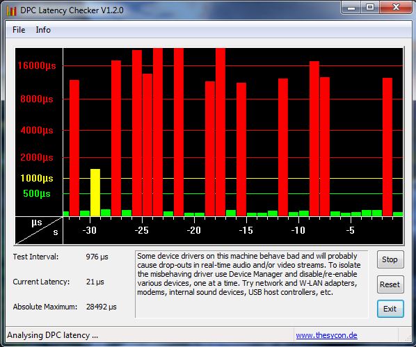

check mal mit dem prog: http://www.thesycon.de/deu/latency_check.shtml
deine dpc latency ab.. wenne dicke rote spikes hast während des zockens usw wirds vermutlich daran liegen.. alles weitere muss man dann erst schauen :)

also es ist alles richtig angeschlossen, habe mal vorsichtshalber mein Headset aus den Frontanschlüssen gezogen, und hinten Rear und Subwoofer rausgestöpselt, allerdings ist das Problem immernoch da, des Weiteren habe ich mal diesen DCP Test gemacht.
Habe ein Screen als Anhang dran gemacht.

Du hast ein DPC Latenz Problem.
Zeigt dein DPC Latency Checker Ergebnis ja eindeutig.
Das musst du wegkriegen ;)
