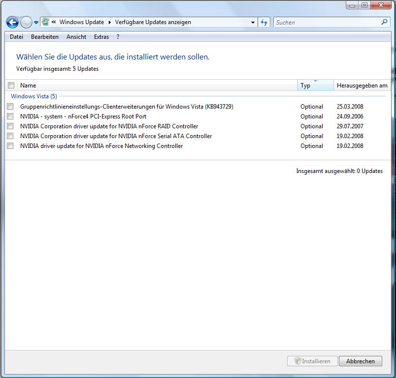

Hab nen Screen von den optionalen Updates gemacht. Werd den Rechner heut ohne die Updates laufen lassen und wenn alles ok ist, die dann nach und nach installieren und gucken wie alles bleibt.

Habe jetzt das SP1 gezogen, nun sind noch diese Updates geblieben (siehe Screenshot).
Edit: Unter XP habe ich Encoding gestartet, nen Batzen Daten kopiert und es gab keine Probs mit dem Sound...also auf dem Raid0 war/ist XP drauf. Raid0 ist jetzt komplett ab, auch im Bios.
