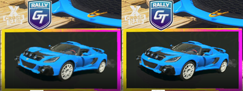

Ich habe noch keinen Fernseher gesehen, der bei 1080p standardmäßig Integerskalierung verwendet. Selbst billige Fernseher haben Scaler, die bei normalem Bildmaterial ein besseres Ergebnis erzielen. Ich habe hier zwar noch einen alten Panasonic TV bei dem man bei 1080p zwischen Pixelvervierfachung und dem Super-Resolution Scaler umschalten kann, aber das Feature ist nicht besonders verbreitet.
Hier ist mal ein Vergleich zwischen Integer-Skalierung und FSR 1. Das Ergebnis von FSR 1 ist dabei vergleichbar mit dem was einfache Super-Resolution Scaler in älteren TVs produzieren:
Reaktionen: mchawk777
