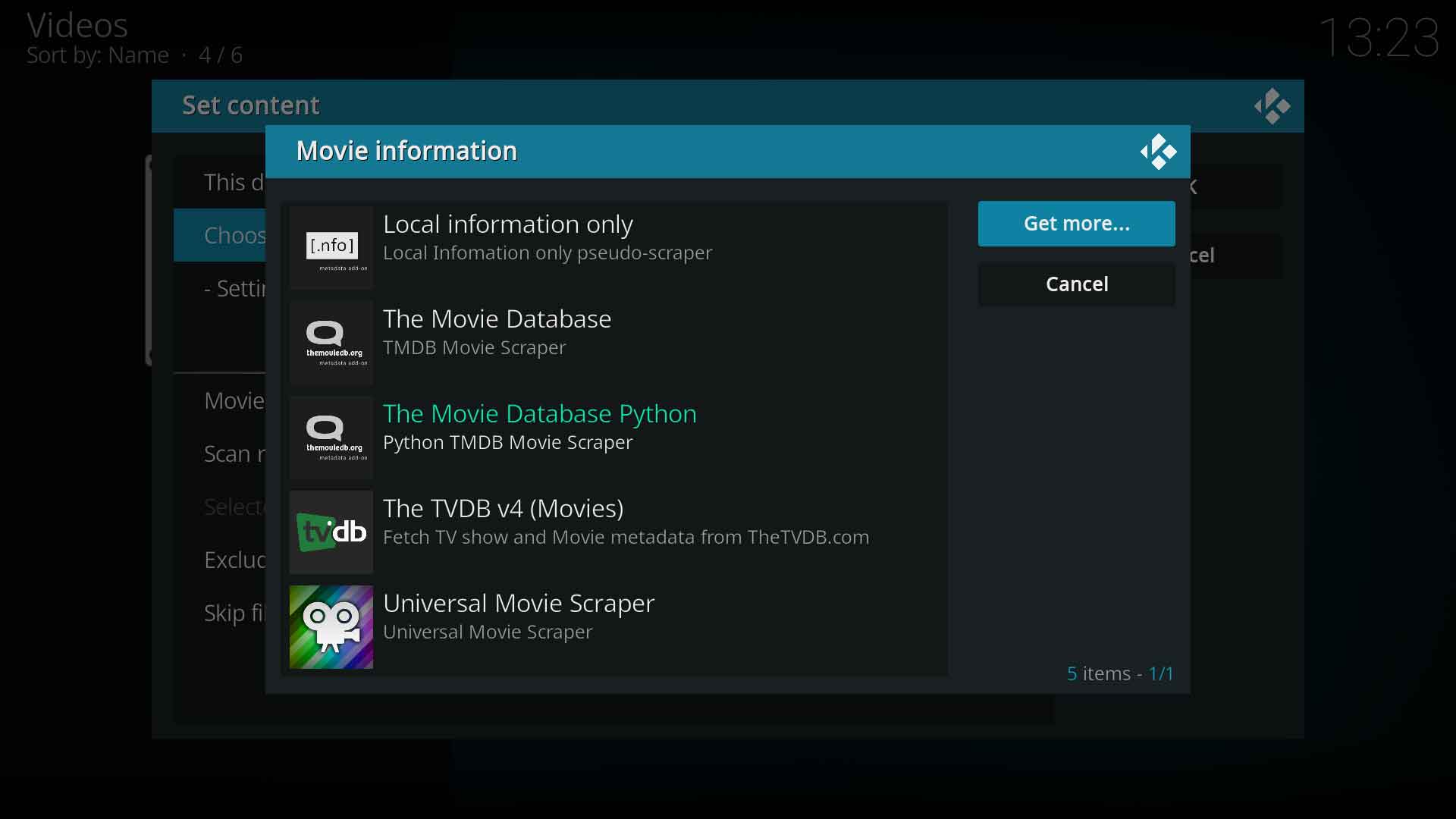

Ich habe gar keinen Scraper eingestellt, weil ich alle Infos in .nfo-Dateien habe.
Okay. Eigentlich sollte Kodi bei jedem Scrapen immer nach einer .nfo im Ordner der Serie suchen, bevor es eine Onlinequelle befragt. Probier bitte mal, den Scraper auf Local information only zu stellen.
Du hast Kodi vorher gesagt, daß der Ordner V:\Serien\ dein Quellordner für Serien ist, richtig? Wenn nicht, bitte nachholen.
Verrückt: ich hatte das im Aeon Nox-Skin eingestellt. Aber im default Estuary-Skin nicht. Das habe ich nachgeholt. Jetzt geht es auch in Aeon Nox. Das verstehe, wer will.
