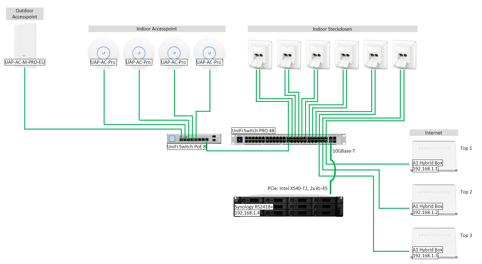

Hier der Netzwerkplan für besseres Verständnis:
(wobei hier nicht alle Netzwerkdosen eingezeichnet sind).

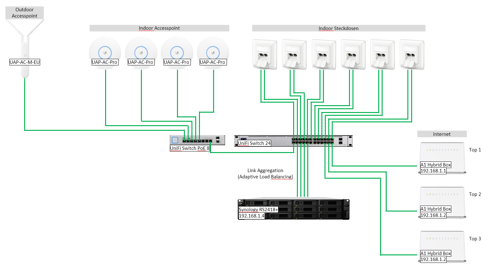

Wir hatten auch die Idee die 4 onboard 1Gbit Ports mit Link Aggregation (adaptive load balancing) zu verbinden.
(Alte Konfiguration und hat noch Teils andere Komponenten)
Mein Gedanke hier war aber dass die 10GBase-T nicht zu teuer ist - und ich somit wirklich auch in Zukunft genug Bandbreite hätte.
Über WLAN hängen eher nur vl Laptops und Handys drinnen und werden auch nur über 1Gbps Port zu 1Gbps Port 48 Switch gehängt.
Wichtig hier ist das Abspielgerät die Leistung bekommt bzw. den Datendurchsatz damit es zu keinem Ruckeln kommt.
Ich hab mir sagen lassen dass es besser ist die Geräte (AP, Switch, PoE) vom selben Hersteller zu nehmen da sichergestellt ist dass diese auch gut untereinander funktionieren.

Und wieder zurück zu Link Aggregation der 4 1GBit Ports?

Bei LACP hast du den Fall, dass im schlechtesten Fall trotz vier Leitungen dann zwei oder mehr Clients über die gleiche Leitung die Daten anfordern. Nein über ein 4x 1G LACP kannst du nicht von einem Client aus Daten mit 4 Gbit/s senden oder empfangen. Eine leider viel zu häufige Fehlannahme die man selbst unter Techis liest wenn diese keine entsprechenden Kenntnisse im Bereich Netzwerk haben.
Gut selbst mit 1G Ethernet hast erst ab ~10 UHD 4K Filmen parallel ein Problem sofern nicht vorher schon dein einzelnes Raid 6 an seine Grenzen kommt. Von daher würde vermutlich auch LACP mit 4x 1G eine mögliche Option sein. Dann hättest zukünftig immer noch die Möglichkeit entweder SSDs oder 10G nachzurüsten je nachdem ob und wie sich deine Anforderungen ändern sollten.

[IMG]https://www.computerbase.de/forum/attachments/green_000731-png.1047077/[/IMG]
Also hier Anstatt des 10 Gbit/s wieder nur auf 4x 1G LACP gehen?
Ist LACP auch eine gute Wahl oder sollte man wenn möglich lieber ein anderes verwenden (wenn es der Switch auch unterstützen würde)?
Wäre meine Entscheidung wenn ich es umsetzen würde hier. Ich sehe keinen wirklichen Mehrwert der 10G rechtfertigen würde. Daher wäre mein Ansatz es zunächst mit LACP zu probieren. Sollte sich zeigen, dass das wider Erwarten nicht reicht oder zu Problemen führt kannst du immer noch die 10G Karte, Kabel, SFP+ Modul etc. kaufen und einbauen.
