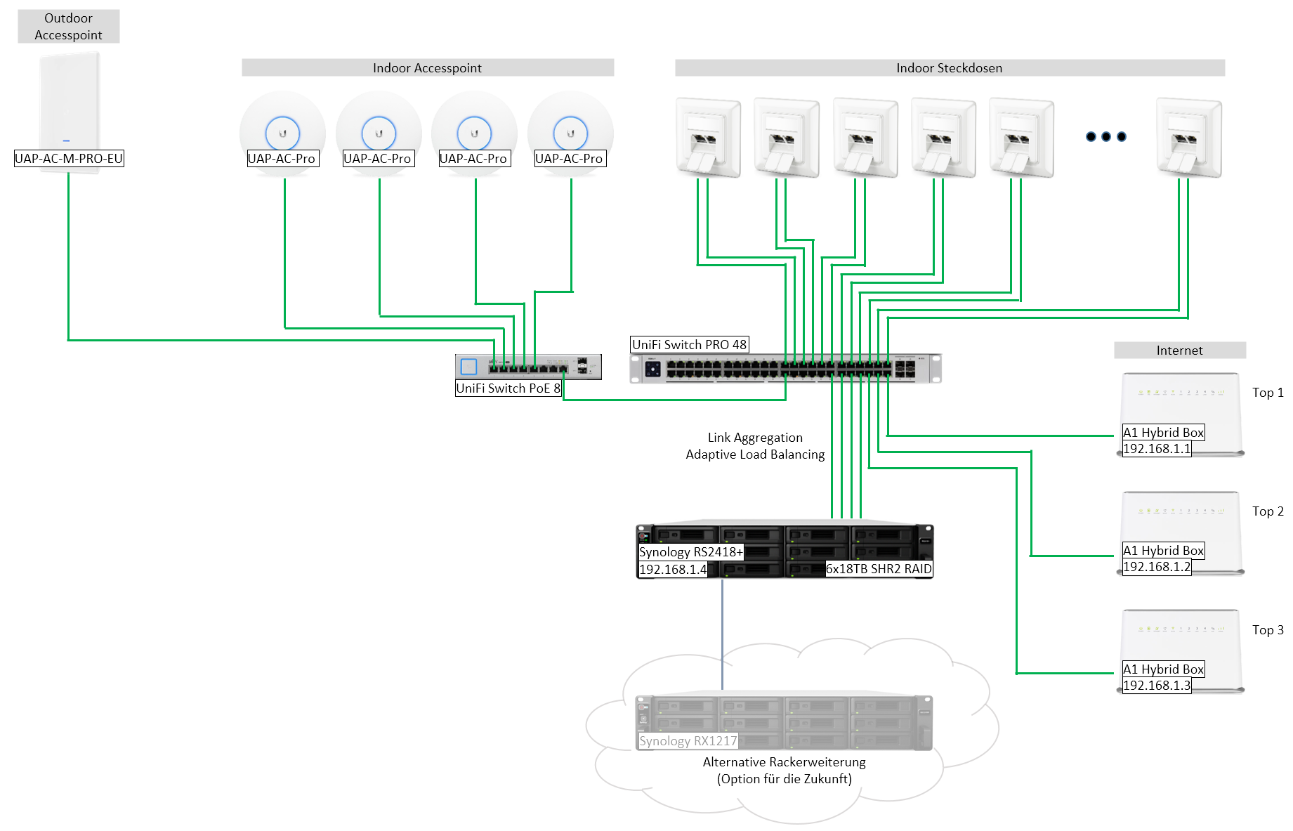

Hier der Netzwerkplan für besseres Verständnis:
(wobei hier nicht alle Netzwerkdosen eingezeichnet sind).

Somit sieht die neue Konfiguration derzeit so aus:
Hat jemand sonst Erfahrung bezüglich RAM?

Skizze: Warum denn jetzt "adaptive load balancing"? Ich gehe hier von Unwissenheit aus denn wenn der Switch auch LACP kann, sehe ich keine Gründe es nicht zu nutzen. Doku lesen, weiter bilden: https://www.synology.com/de-de/know...DSMUC/AdminCenter/connection_network_linkaggr
Hab ich mir bereits durchgelesen und der Switch kann soweit ich das sehe kein Link Aggregation, weshalb "Adaptive Load Balancing" zum Einsatz käme.

Ja, LACP steht nicht explizit im Datenblatt oder der Seite, dort steht nur link aggregation aber 5 Sekunden mit einer Suchmaschine und "unifi switch pro lacp" oder "unifi switch pro 802.3ad" hätte dir tausende Treffer geliefert wie man dies konfiguriert ;)
Wenn man bei Netzwerkkomponenten, v.a. bei Switchen, von Link Aggregation spricht dann ist in 99% der Fälle LACP/802.3ad gemeint.
Der Bereich Netzwerktechnik ist ein sehr weites sehr großes Feld und das was man so als Privatperson kennt macht davon vielleicht 0,1% aus und dabei wird man meist von irgendwelchen Einrichtungsassistenten ans Patsche-Händchen genommen. Sobald man diese Pfade verlässt und sich semi-professionelles Equipment zulegt, ist Eigeninitiative vorgesehen.

Eigeninitiative hört auch irgendwo einmal auf - ich meine dass ich sehr viel Eigeninitiative gezeigt habe, ich hätte ja mit keinem Plan ins Forum gehen können ;)
Mir geht hier aber das Wissen/Erfahrung nun zu neige, weshalb ich auch nach eurer Meinung frage.
Wenn es eine Anleitung gibt, wie man LACP bei einem Gerät konfiguriert dann lässt sich daraus schlussfolgern, dass das Gerät LACP unterstützt. Mir wäre kein Switch bekannt wo ich erfolgreich LACP konfigurieren kann, der es dann aber am Ende nicht unterstützt^^
Andernfalls wäre die Anleitung oder das Produkt fehlerhaft oder zu allgemein gehalten.
Im Datenblatt wirst du da nix konkretes zu finden, dort steht auch nur aggregation. Irgendwoher muss der günstige Preis der Geräte ja her kommen, beschränkter Support und oberflächliche Datenblätter scheinen offenbar Stellschrauben beim Preis zu sein. :)
Im Zweifel Händler konkret fragen ob Produkt X das Feature Y unterstützt, dann hast du Gewissheit.
Diese ganzen alternativen Redundanz- und/oder Lastverteilungsmethoden die NAS/Server so anbieten sind ja für den Fall wo LACP nicht möglich oder sinnvoll sind, da LACP wie gesagt unter Netzwerkkomponenten der defacto Standard ist.
Reaktionen: adnigcx
Was ich meinte: Ich suche nach der Anleitung wie ich für Unifi Switch das LACP konfiguriere - ich erhalte die Anleitung - diese Anleitung MUSS aber nicht für den Switch den ich kaufe auch gelten.
Das werde ich auch tun - ich hab auch zb. mit Synology schon Kontakt aufgenommen zwecks NAS Daten die ich noch nicht 100% weiß.
Wenn dem auch so ist für einen reinen Layer 2 Switch dann passts ja :)
Danke für die Info!
Ja natürlich, denn LACP ist eine (optionale) reine Layer 2 Geschichte und da Layer 2 vereinfacht gesagt Switching behandelt muss man auch nicht explizit von Layer 2 Switchen sprechen. Jeder Switch ist ein Layer 2 Switch aber nicht jeder Switch kann LACP.
Wenn aber ein Hersteller von Link Aggregation spricht und das Gerät nicht grob geschätzt 10 Jahre oder älter ist, dann ist die Wahrscheinlichkeit sehr sehr hoch, dass der Hersteller von LACP spricht. Im besten Fall würde so etwas auch eindeutig im Datasheet stehen aber dafür müsste man sich halt darum kümmern und dann sind wir wieder beim Thema Preis ;)
Reaktionen: adnigcx
snaxilian schrieb:
Bei LACP hast du den Fall, dass im schlechtesten Fall trotz vier Leitungen dann zwei oder mehr Clients über die gleiche Leitung die Daten anfordern. Nein über ein 4x 1G LACP kannst du nicht von einem Client aus Daten mit 4 Gbit/s senden oder empfangen. Eine leider viel zu häufige Fehlannahme die man selbst unter Techis liest wenn diese keine entsprechenden Kenntnisse im Bereich Netzwerk haben.
Und ich bin immer wieder darüber erschrocken, wie man auf so nen Schmarn kommt.
Linux nen Bond konfigurieren und auf dem/den Switch/en lacp/mlag konfigurieren und schon geht zwischen zwei so konfigurierten Maschinen die doppelte Bandbreite auch bei sequenziellen Programmen wie scp.
Wenn ich mal zu viel Zeit habe baue ich das bei mir explizit mit consumer Hardware nach. Das Windows das eventuell kan. Ist dann ein Problem von Windows und nicht von LACP
Ich dachte mitn LACP können mehrere Ports miteinander verschaltet werden, jedoch erhöht sich nicht die Bandbreite der Leitung (1Gb/s) pro aufgebaute Verbindung.
Also bei 4 zusammengeschalteten Ports kann zwar eine Verbindung nicht schneller als 1Gb/s sein, jedoch können 4 Clients gleichzeitig mit 1Gb/s versorgt werden...?
Ne, muss es nicht. Es gibt halt viele flavors von bonding/trunking oder wie auch immer du das nennen willst.
Es gibt sowohl active-passive also reines Backup als auch active aktive mit Replikation, du schickst also alle Daten x mal raus über x. Links als auch die verschiedenen balancing Methoden. SRC, dest mac oder was auch immer.
Es gibt aber auch adaptives balancing. Das wird beim Linux lacp bond per default gemacht. Da werden auch für eine Verbindung zwei links benutzt wenn die Gegenseite halt schnell genug ist.
Das ist schon alles etwas Tricky, aber an sich geht es schon. Man muss aber sehr genau wissen was man macht
Reaktionen: adnigcx
