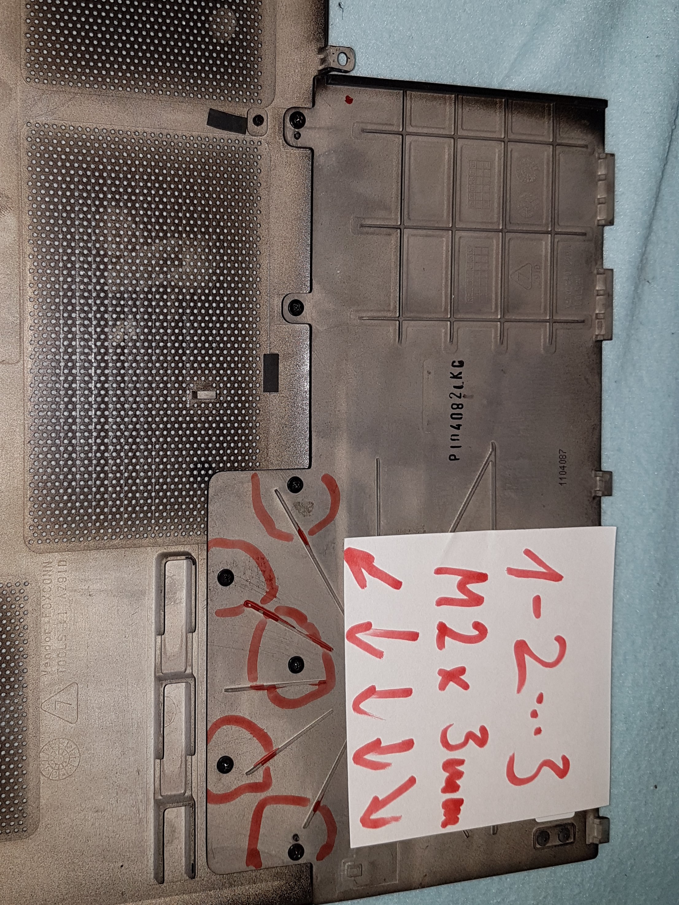

Ich wurde gebeten, https://www.dell.com/en-us/shop/accessories/apd/aa133372 in Dell Precision Mobile Workstation M6700 einzusetzen. Nun habe ich gerade weder das eine noch das andere vor mir, weiß aber, dass ich eine Schraube "SATA M3 x 4mm" oder "M2.5*5" oder "Dell 4270E, SCR,M2X3,KSH,MS,BLO" benötige. Kann jemand helfen? Welche Schraube brauche ich und welchen Kopf soll sie haben?

Du benötigst die M2x3mm Schraube (1 St.).
Könntest Du auch von dem "Auswurfhebel" der Festplatte nehmen. (links neben dem Akku )
Wenn Du den Gehäuseboden abgemacht hast sind "Spare-Schrauben" neben der Akku-Aussparung vorhanden.
Dort kann man 3-4 Schrauben entnehmen.. ( im Gehäuseboden )

Hier ein Bild...

Ach die da! Danke, werde ich beherzigen, sobald ich das Laptop wieder in die Hand nehmen kann! Vielen Dank!
