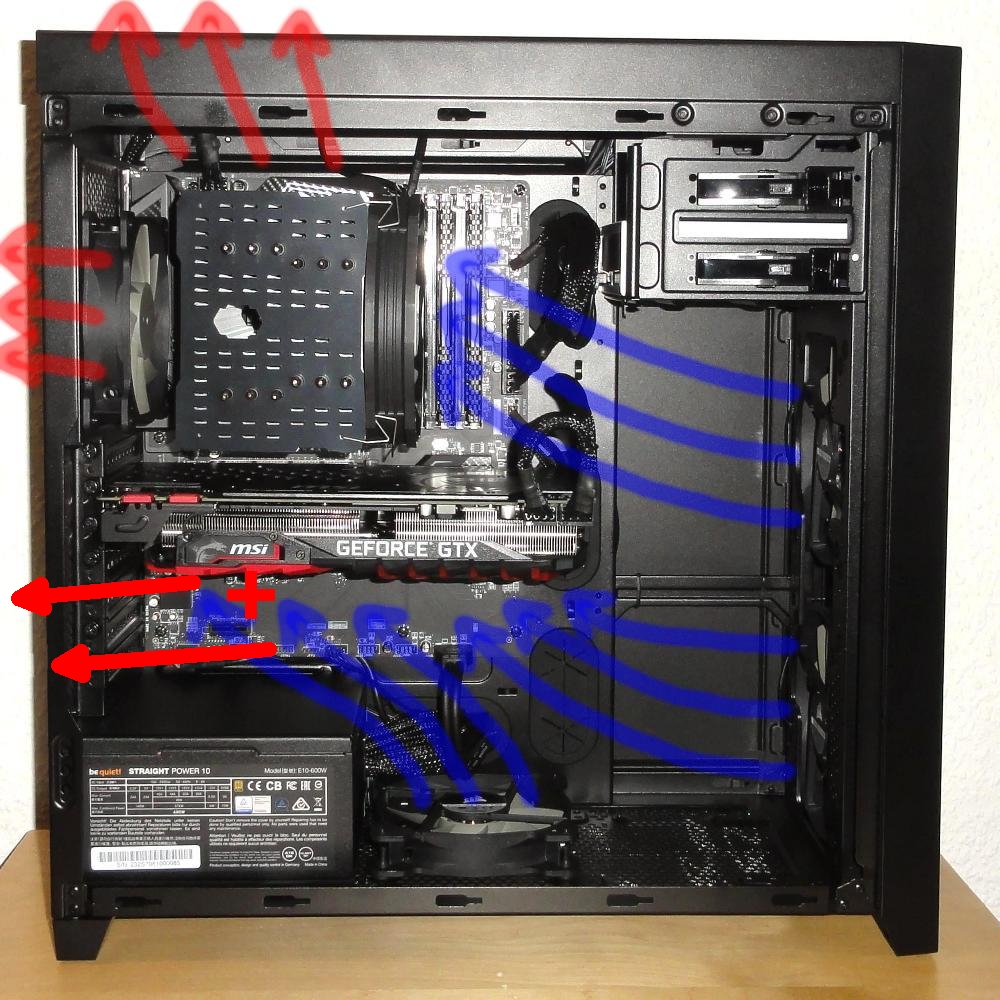

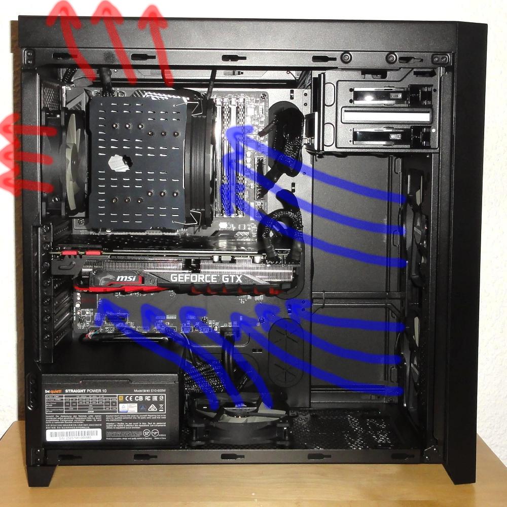

Bekommt der untere Lüfter eigentlich Frischluft?

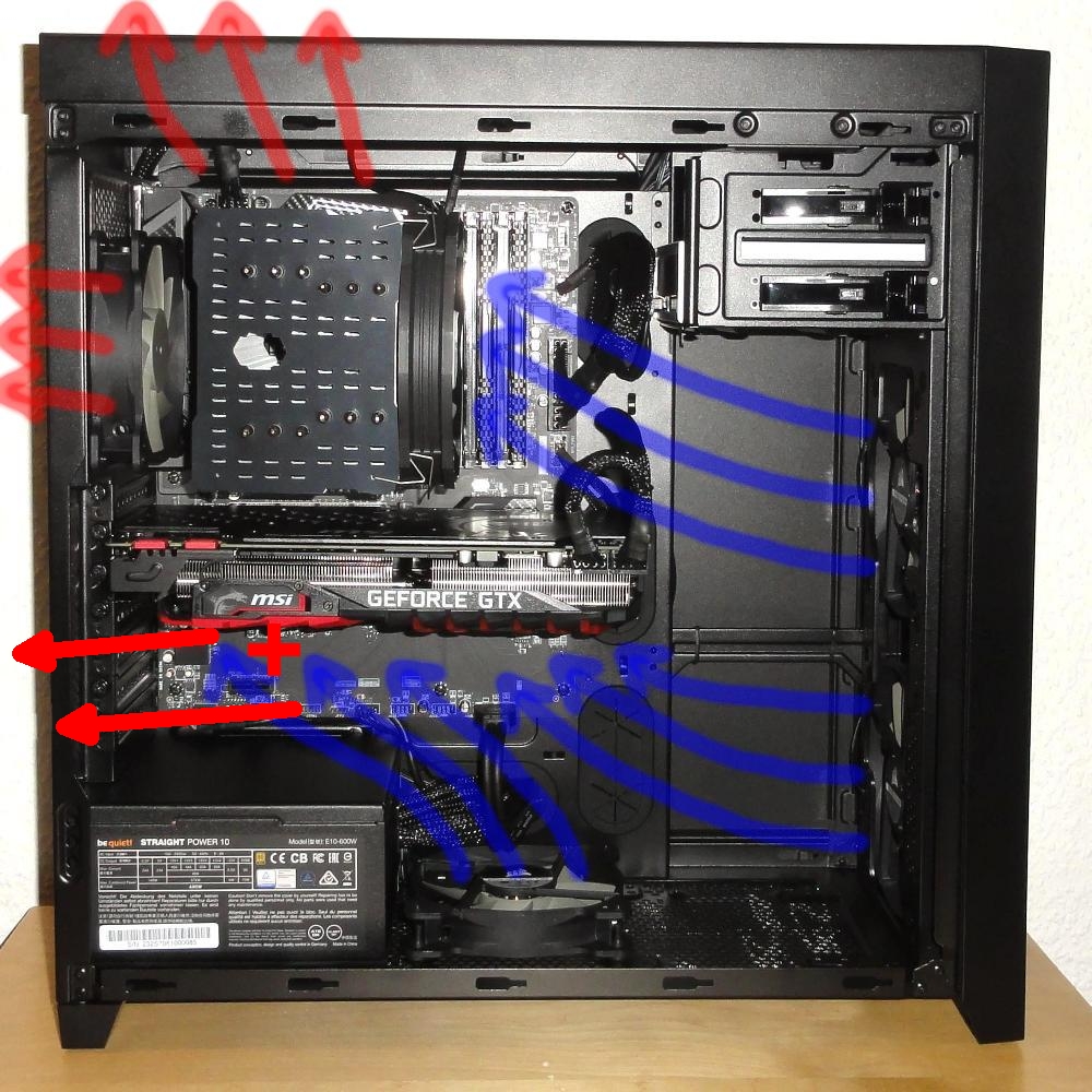

ursmii schrieb:
und eben noch die slotblenden, dann wird der obere teil nicht auch noch aufgewärmt
Also Slotblenden entfernen und einen Lüfter oben hinten montieren?

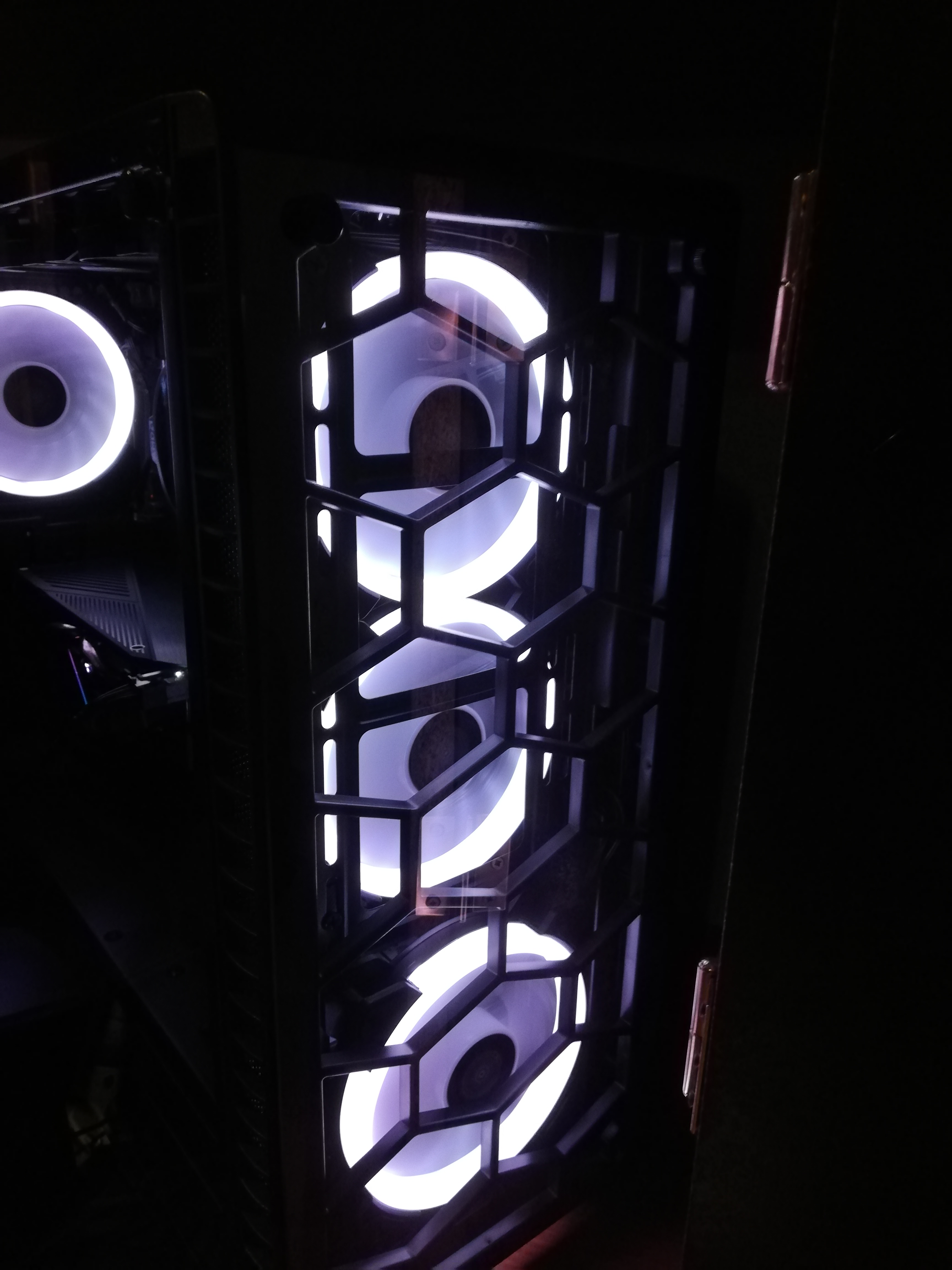

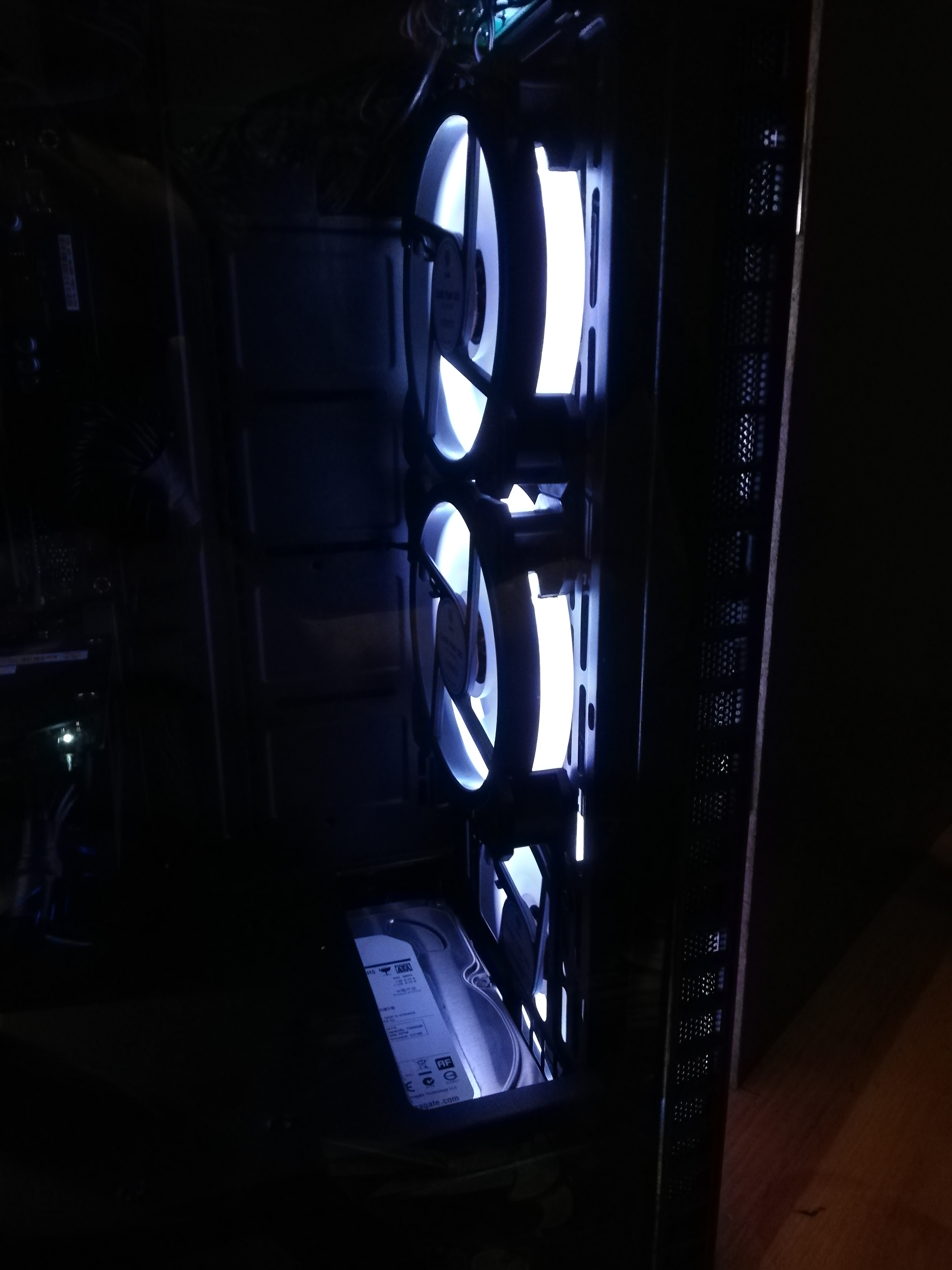

ich habe das gleiche Gehäuse und für den Preis war ich angenehm überrascht. Allerdings ist der Airflow miserabel, obwohl ich hinten oben einen weiteren Ventilator (ausblasen) eingebaut habe.
Meine ersten Überlegungen waren, entweder Abstandshalter für die Glasscheibe zu besorgen oder mir aus einem etwas stabileren Fliegengitter eine Form auszuschneiden und diese anstelle der Glasscheibe einzusetzen (Fliegengitter aus Edelstahl, alles andere ist zu instabil).
Da es aber auch gute/teure Gehäuse mit Glasfront gibt habe ich überlegt wo genau das Problem liegt. Ganz einfach, die Ventilatoren sollten nicht direkt hinter der Scheibe sein und schon gar nicht exakt neben den Lufteinlässen. Des Rätsels Lösung ist somit relativ einfach. Die Lüfter vorne ausbauen (da ich eine HDD eingebaut habe funktioniert es nur bei den oberen beiden) und in der selben Schiene nur eben von der anderen Seite wieder befestigen.
Dadurch kann man nun wenigstens einen Luftzug auf der Rückseite spüren (vorher ist totale flaute gewesen) und an den Einsaugöffnungen vorne kann man nun auch einen Luftzug spüren.
Die Front sieht dadurch natürlich etwas schlechter aus, allerdings war mir der Airflow wichtiger :D
