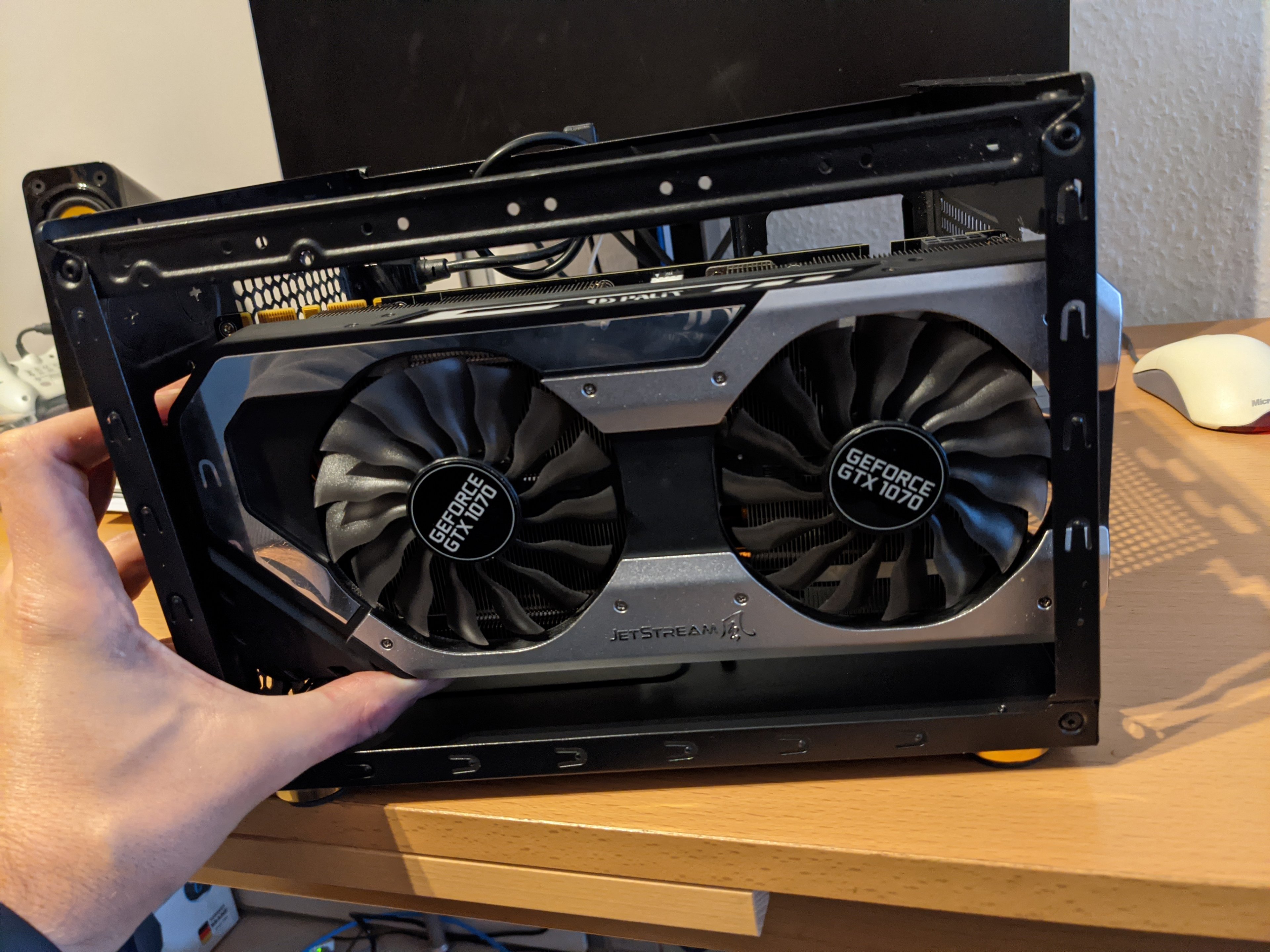

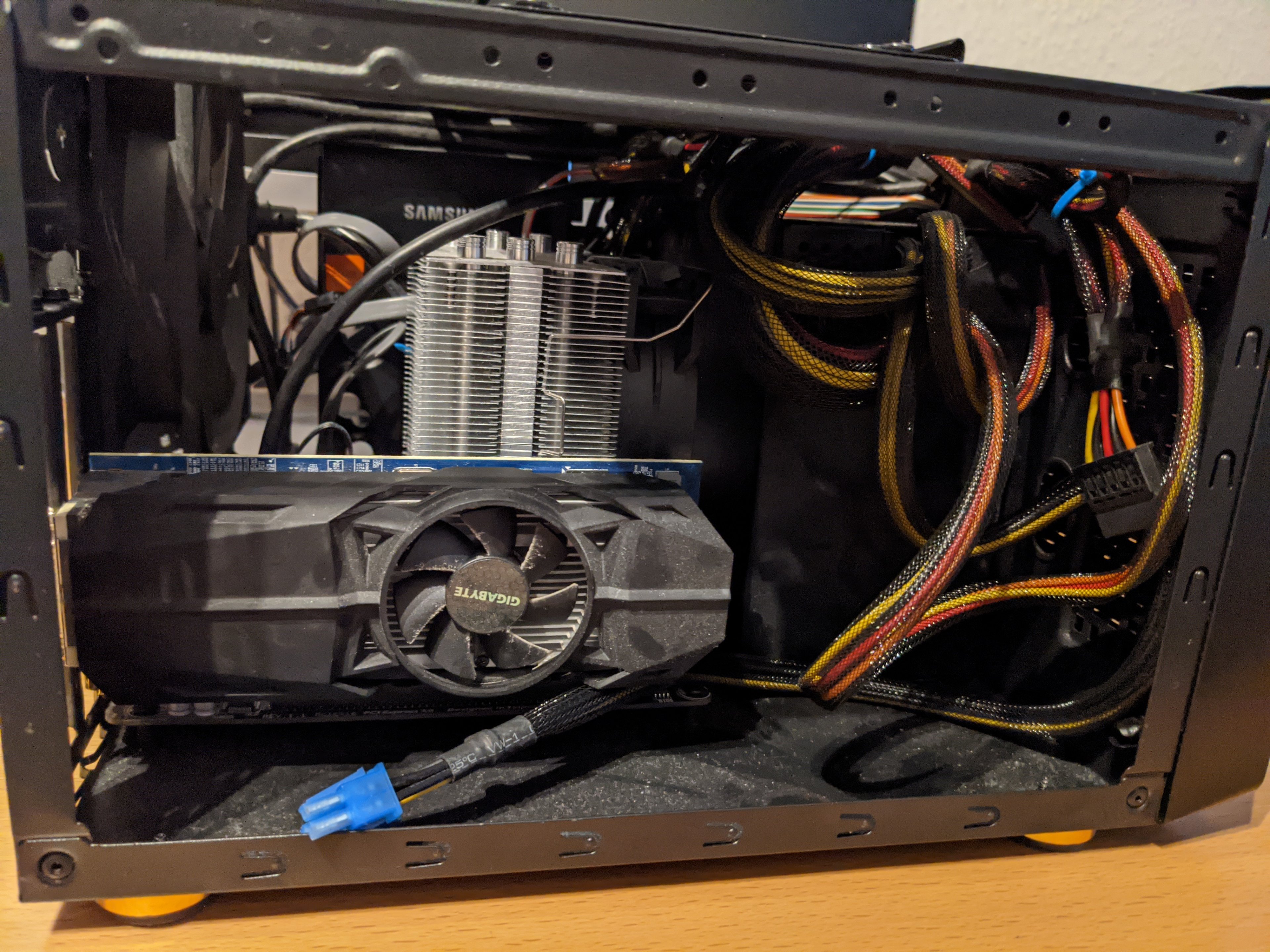

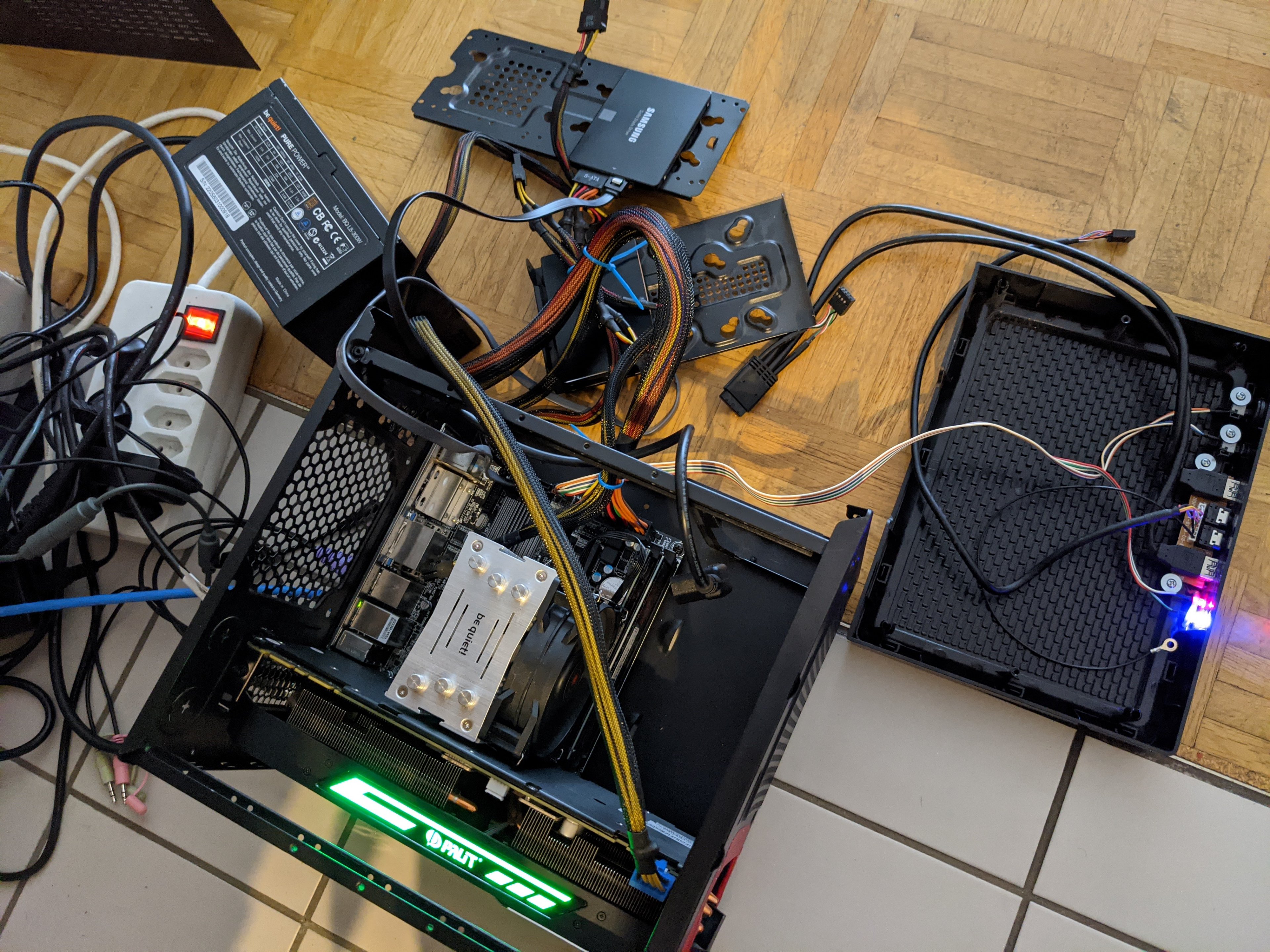

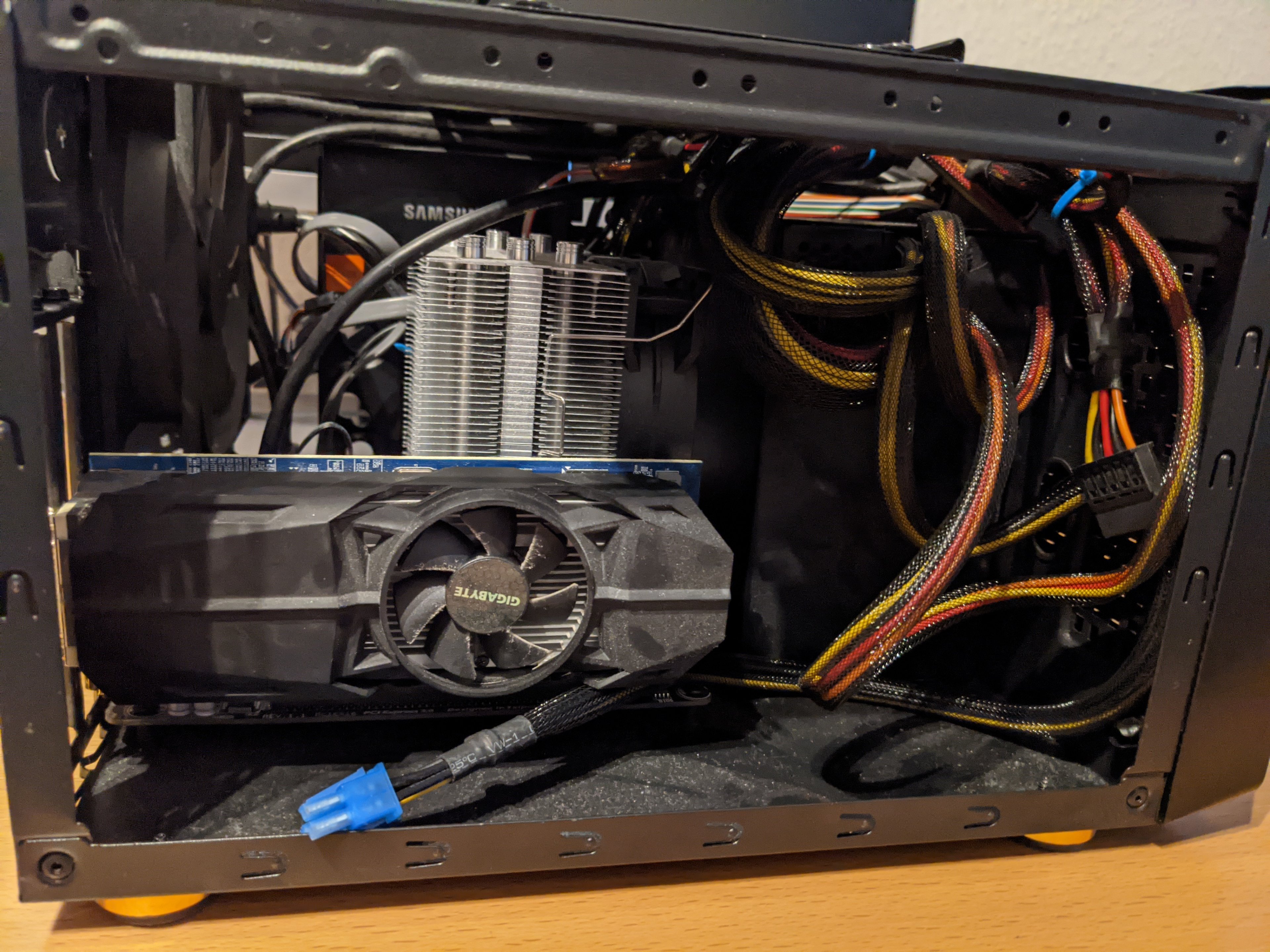

Vor ein paar Tagen habe ich hier im Marktplatz des Forums eine Palit Geforce GTX 1070 Jetstream abgekauft. Sie soll eine Geforce GTX 750Ti ersetzen, die ich ursprünglich mal für einen Low Profile PC ohne Stromanschluss für Grafikkarten gekauft hatte.
Die GTX1070 muss Platz im ITX-Gehäuse „Kolink Satellite“ finden. Ich habe aber erst, nachdem ich die Karte gekauft hatte, daran gedacht, mal die Ausmaße der GTX1070 zu checken und ob sie überhaupt reinpasst.
Die Ausgangssituation:

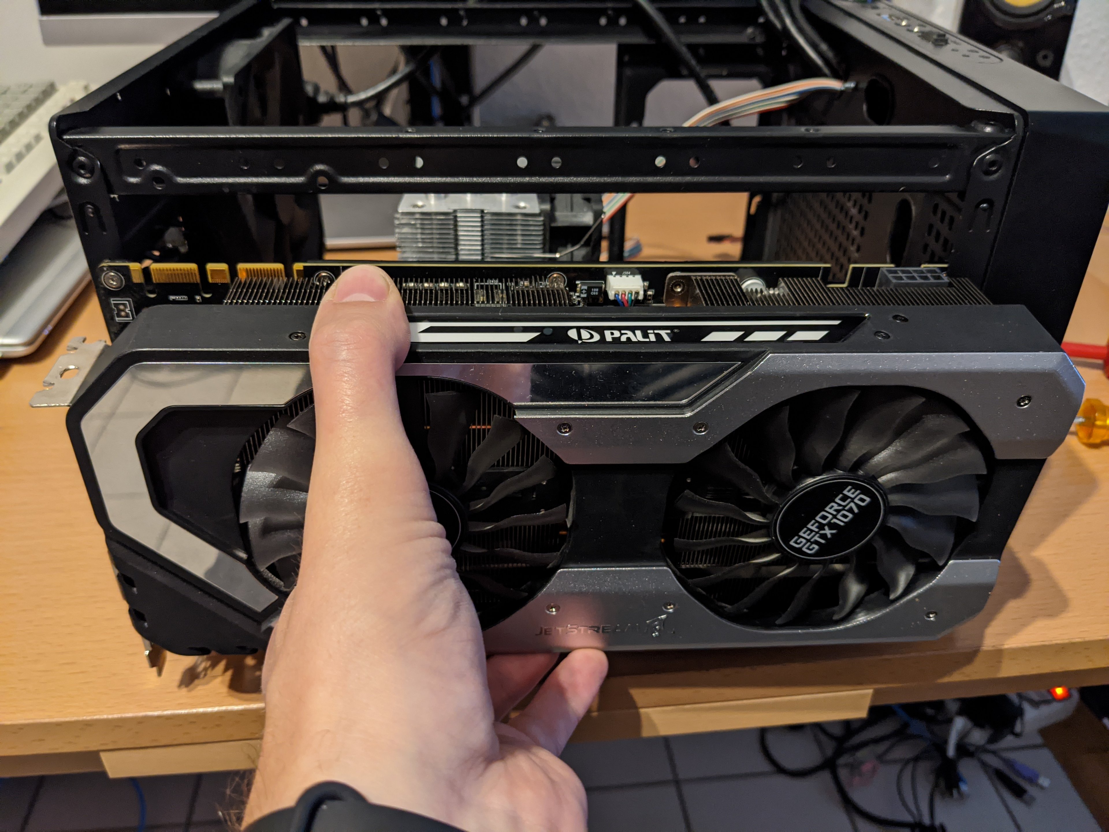

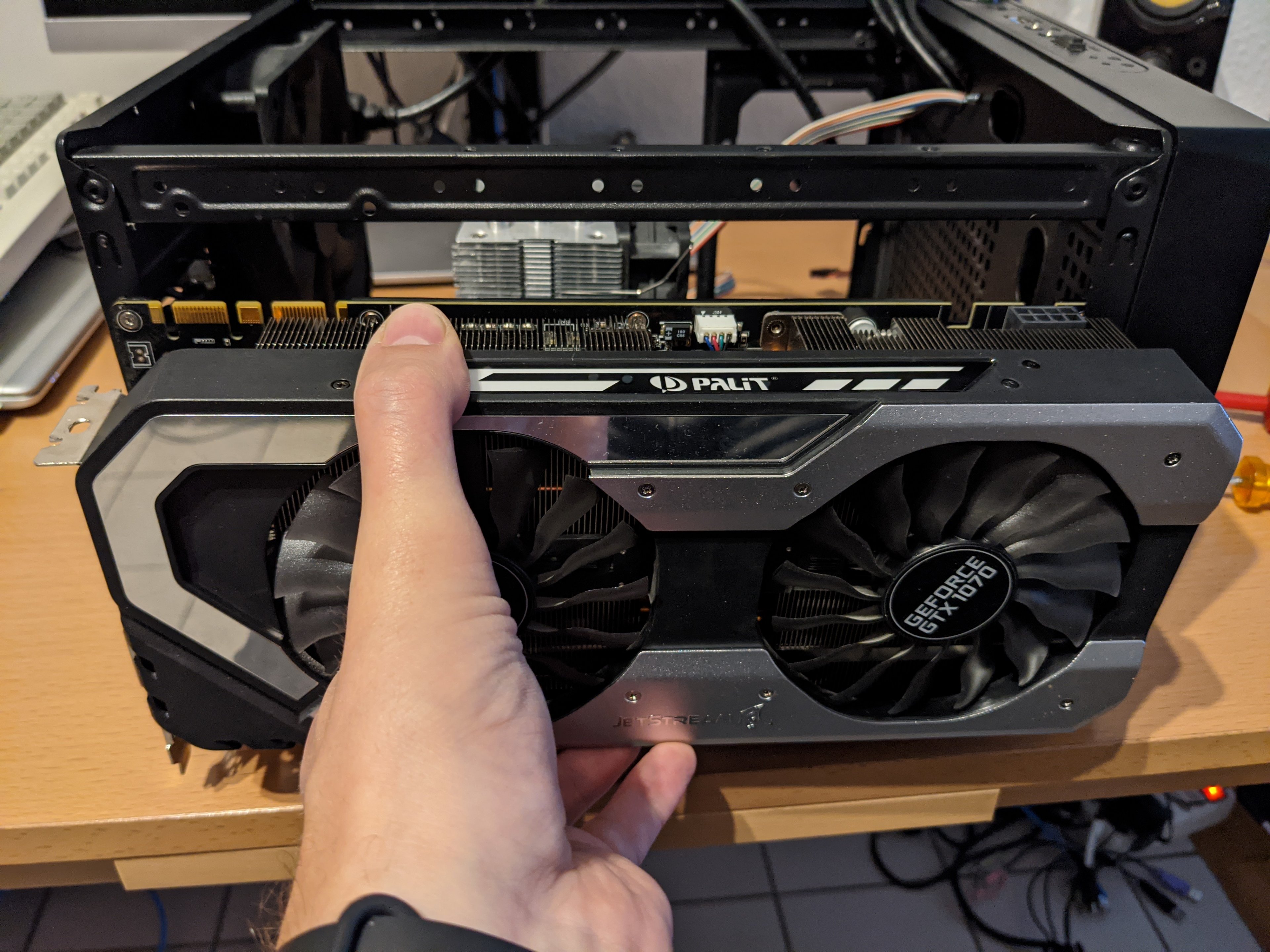

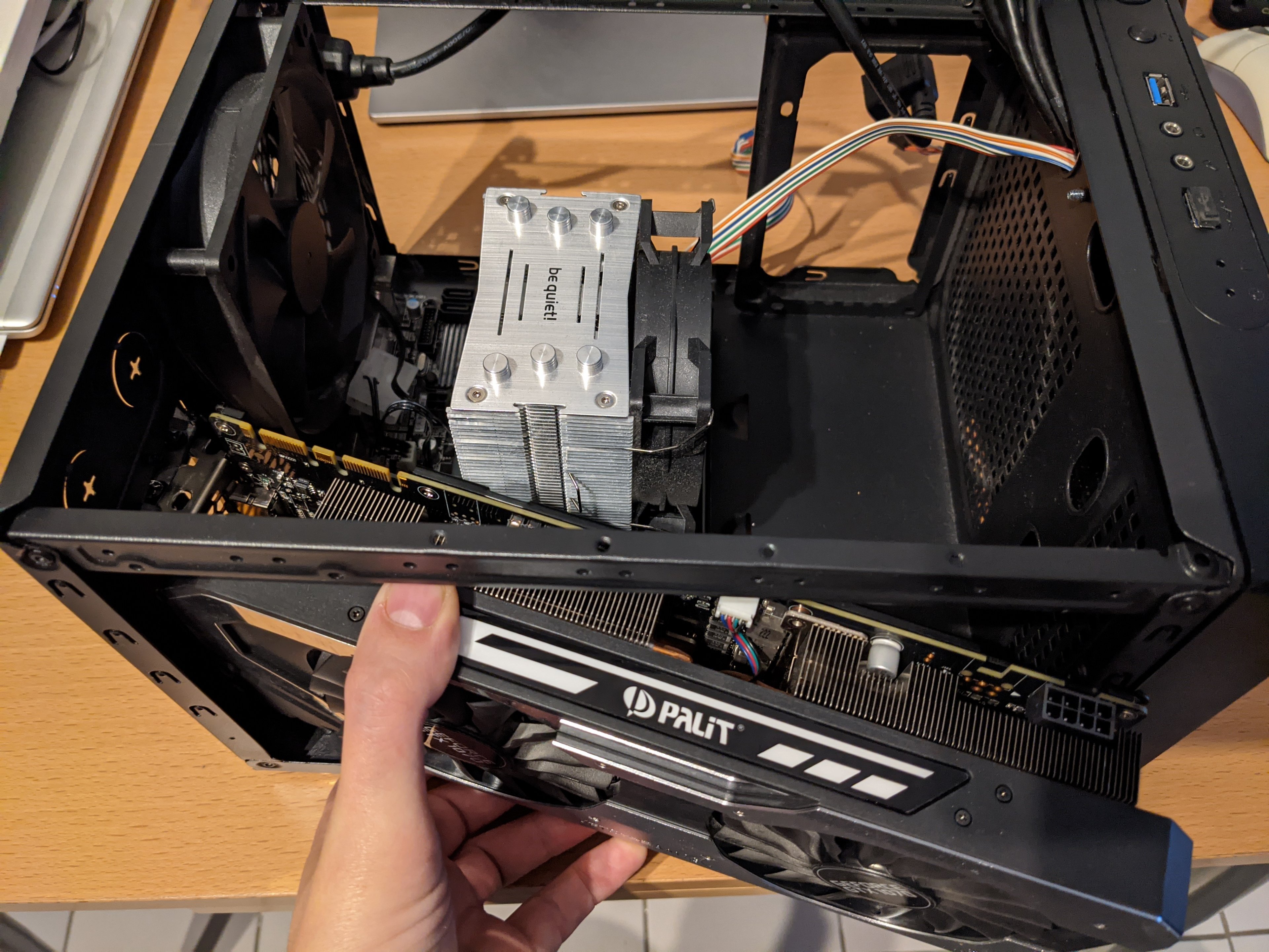

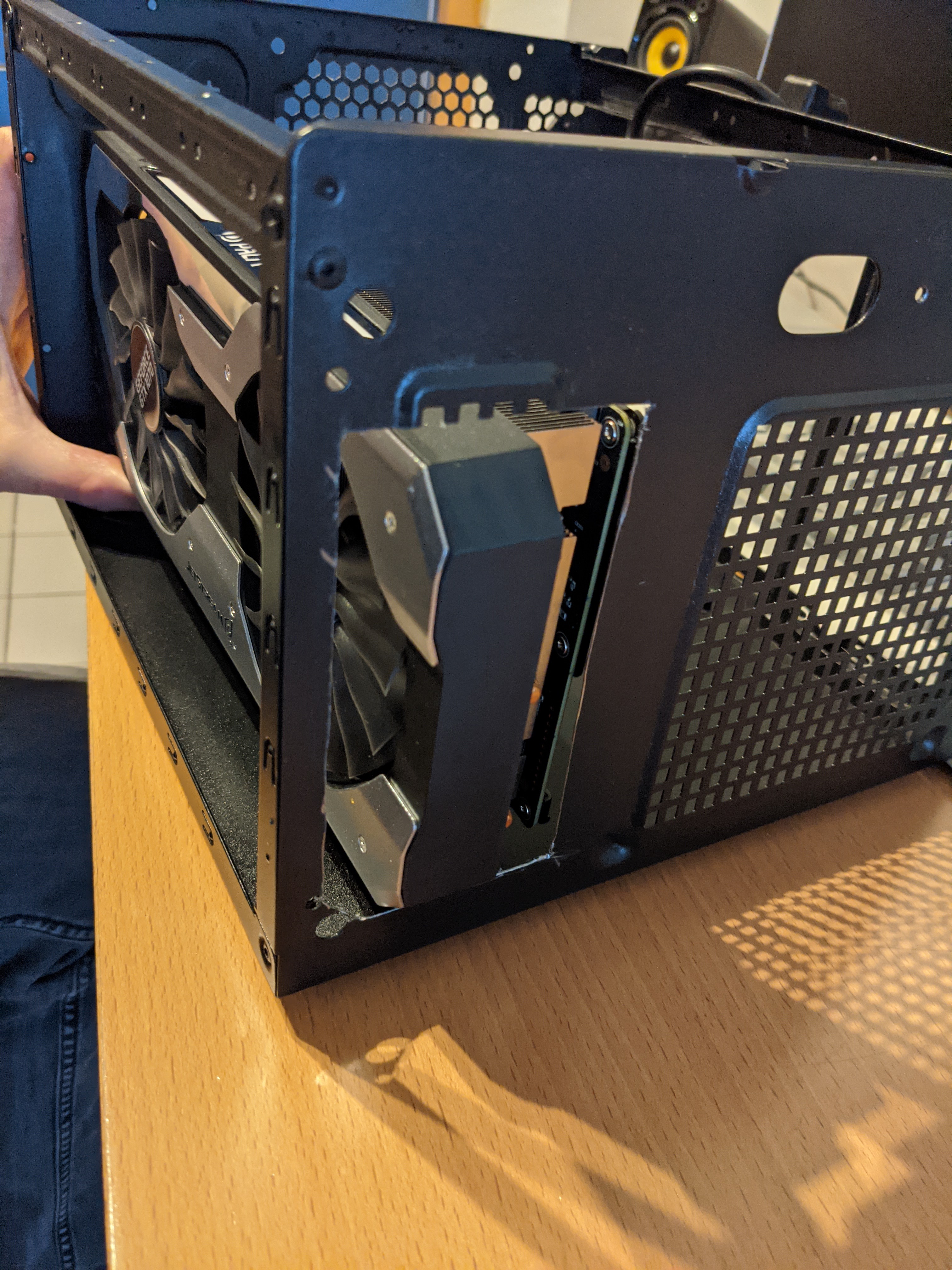

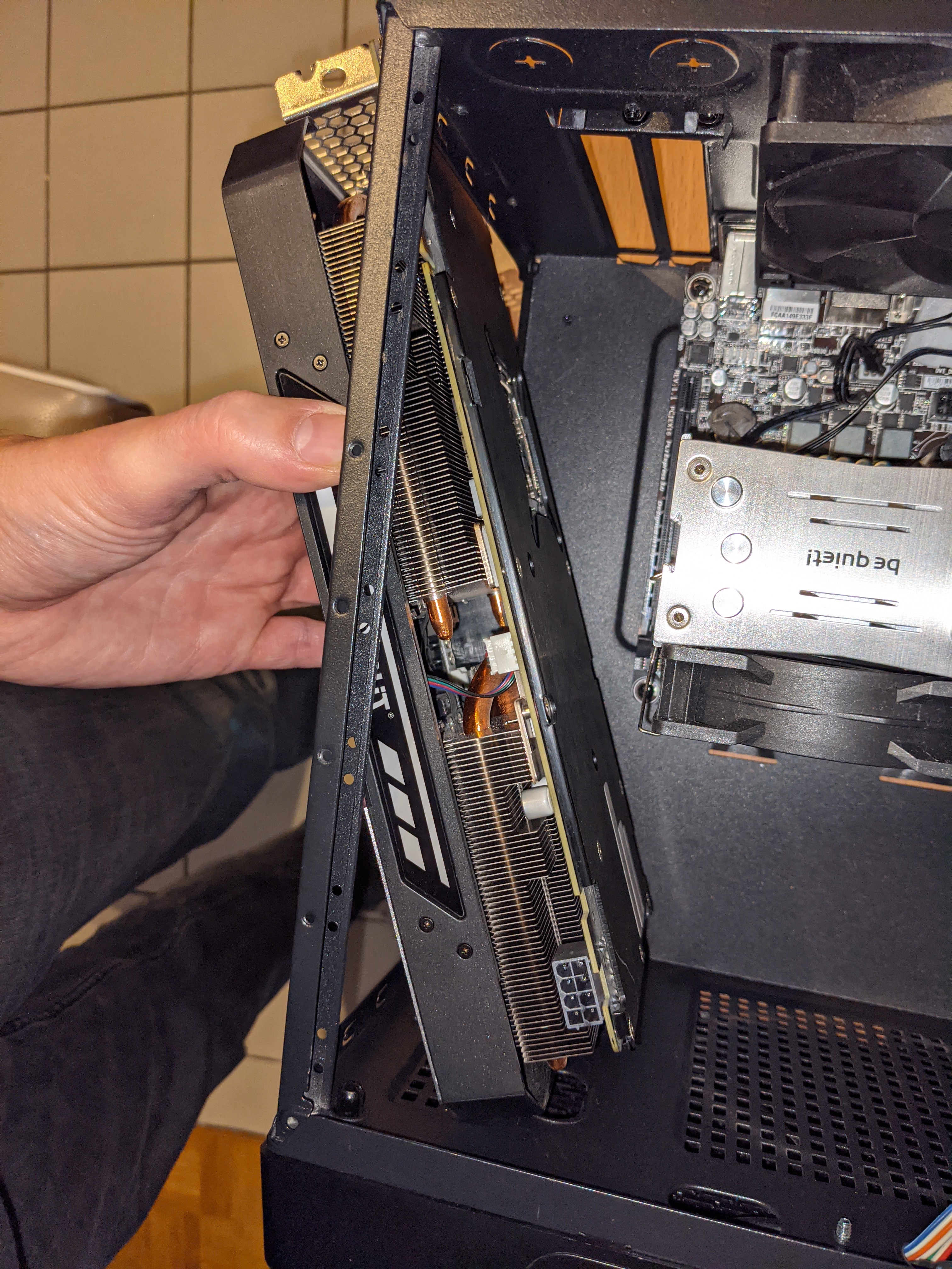

Das Problemkind:

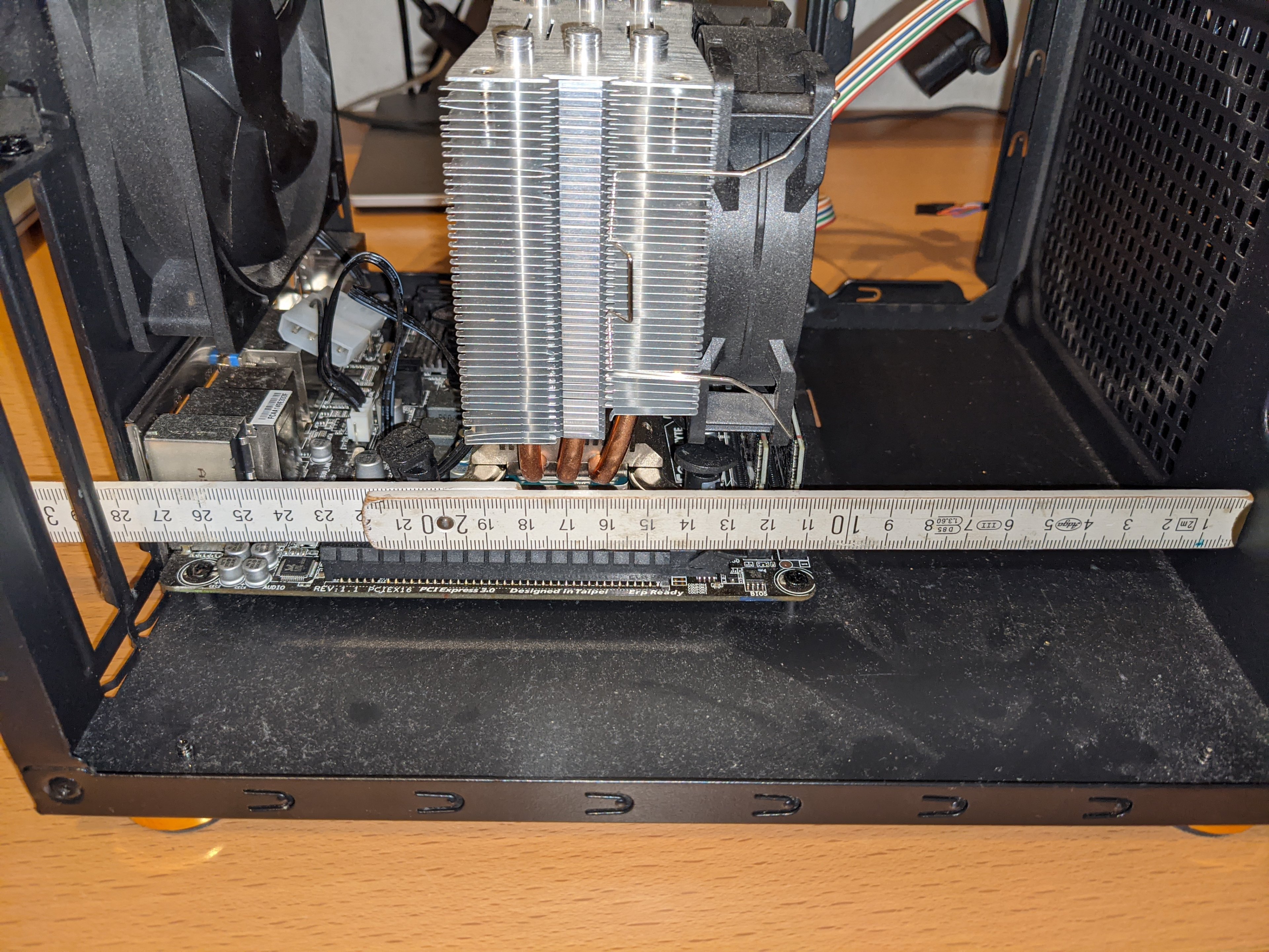

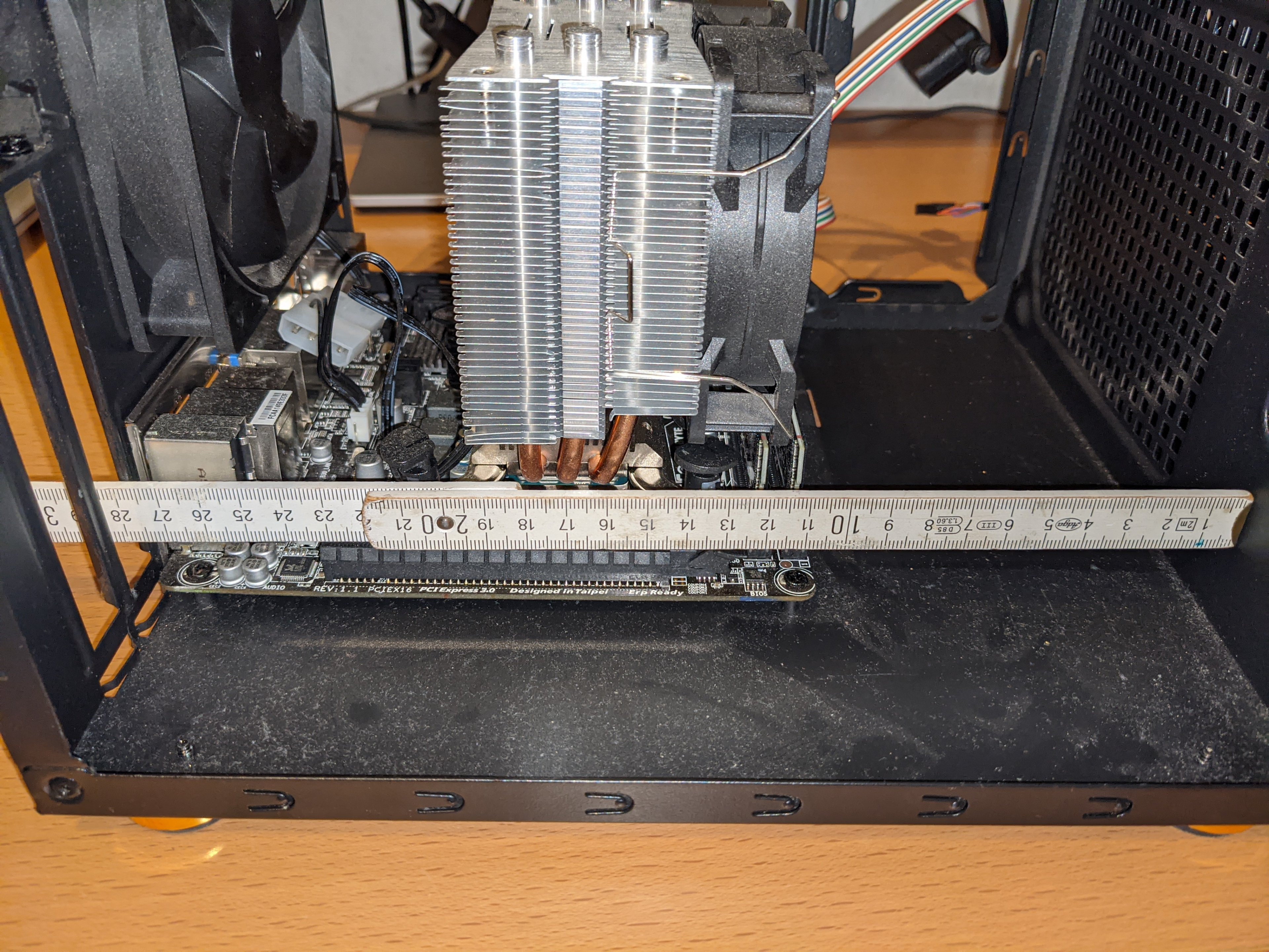

Die Karte ist 28,5cm lang. Dumm gelaufen, im Internet steht geschrieben das man so große Karten da nicht rein bekommt, obwohl der Hersteller eine mögliche Grafikkartenlänge von 28cm angibt.

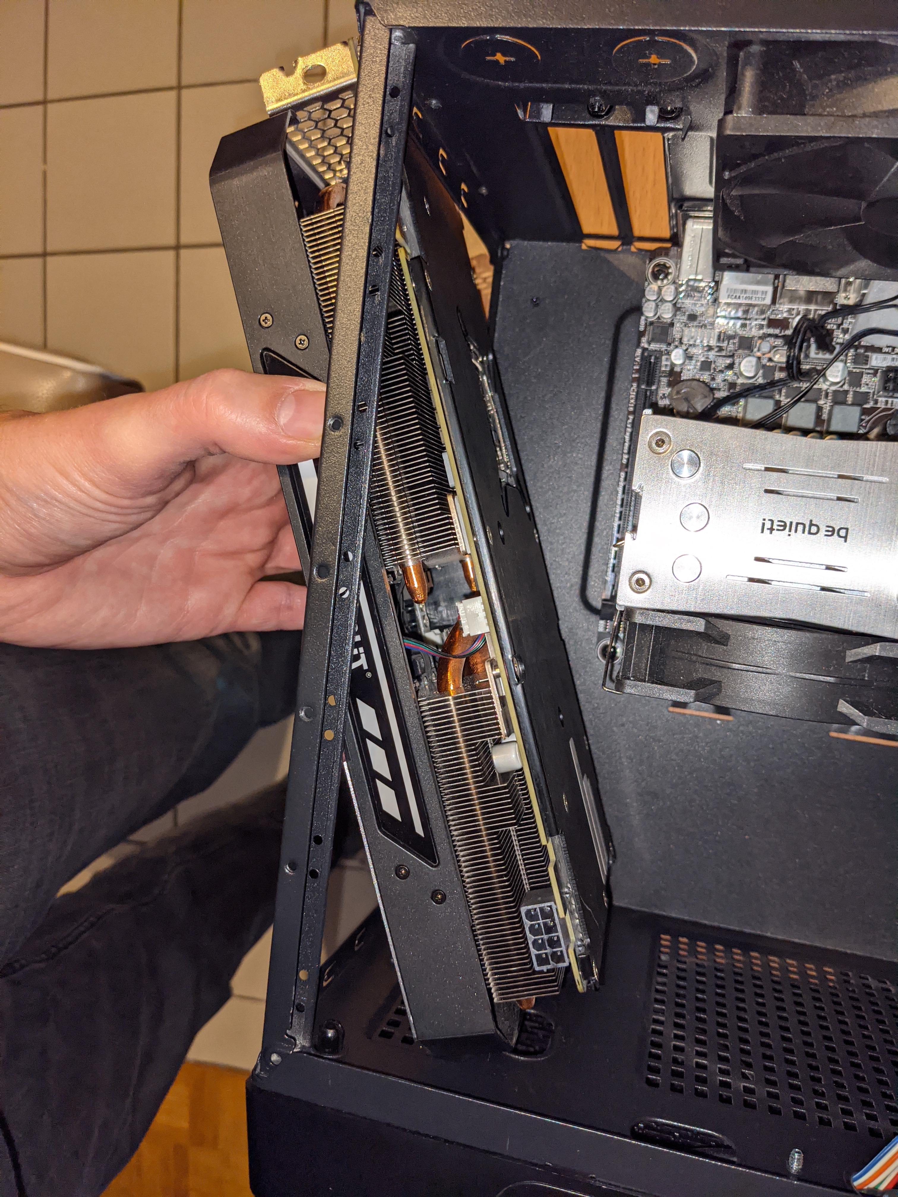

Vom Winkel hier bekommt man die GTX1070 nicht reingequetscht.

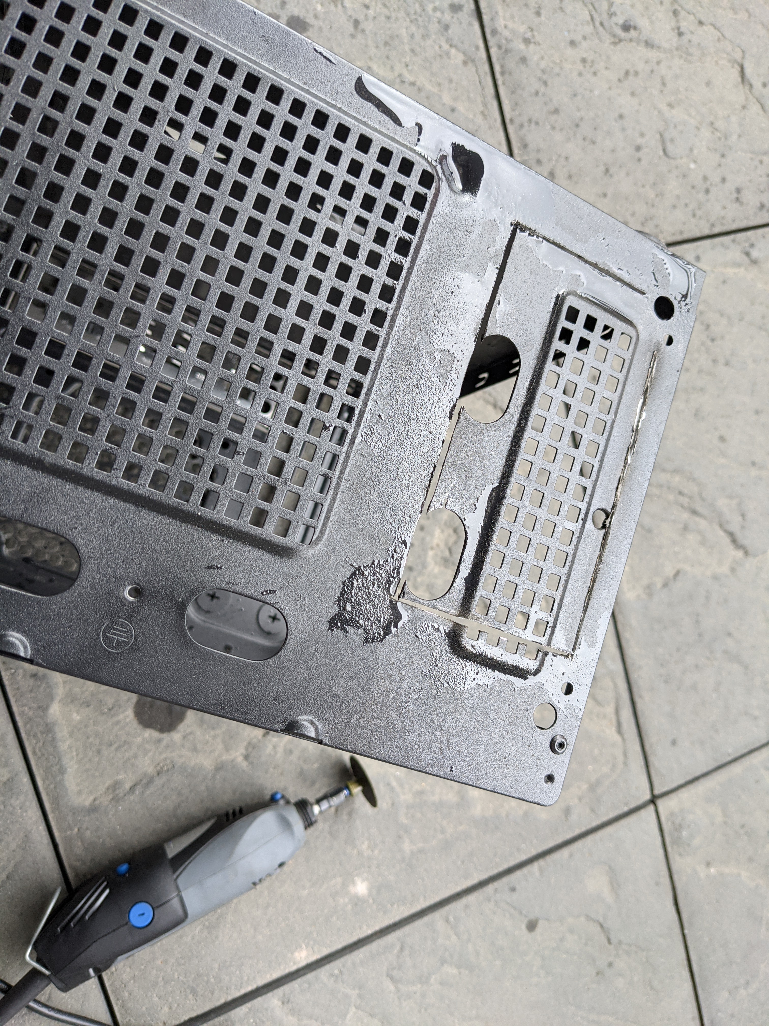

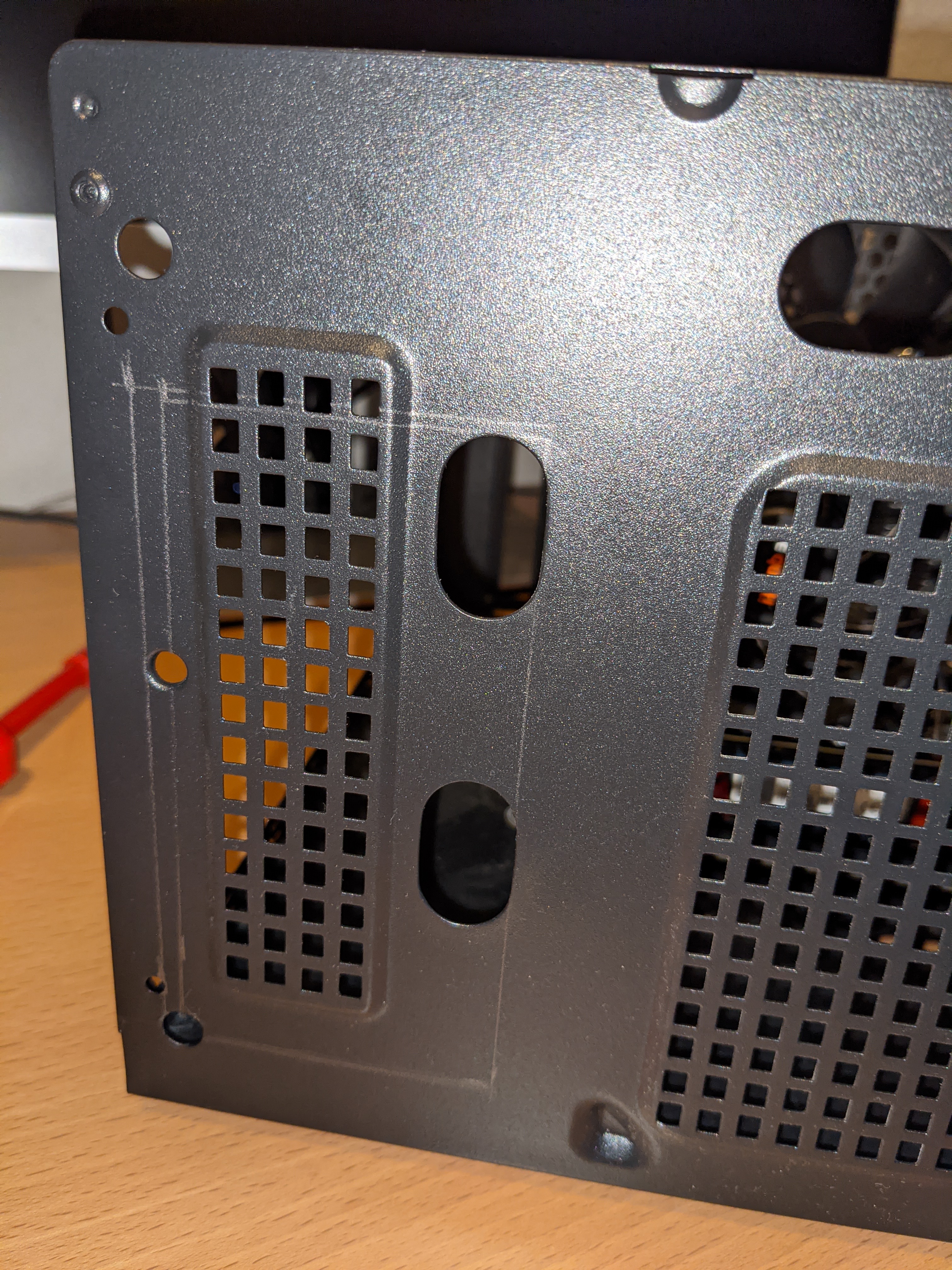

Übers Wochenende habe ich überlegt, was ich machen möchte: neues Gehäuse kaufen?
Meine Entscheidung fiel dann auf „case mod“.

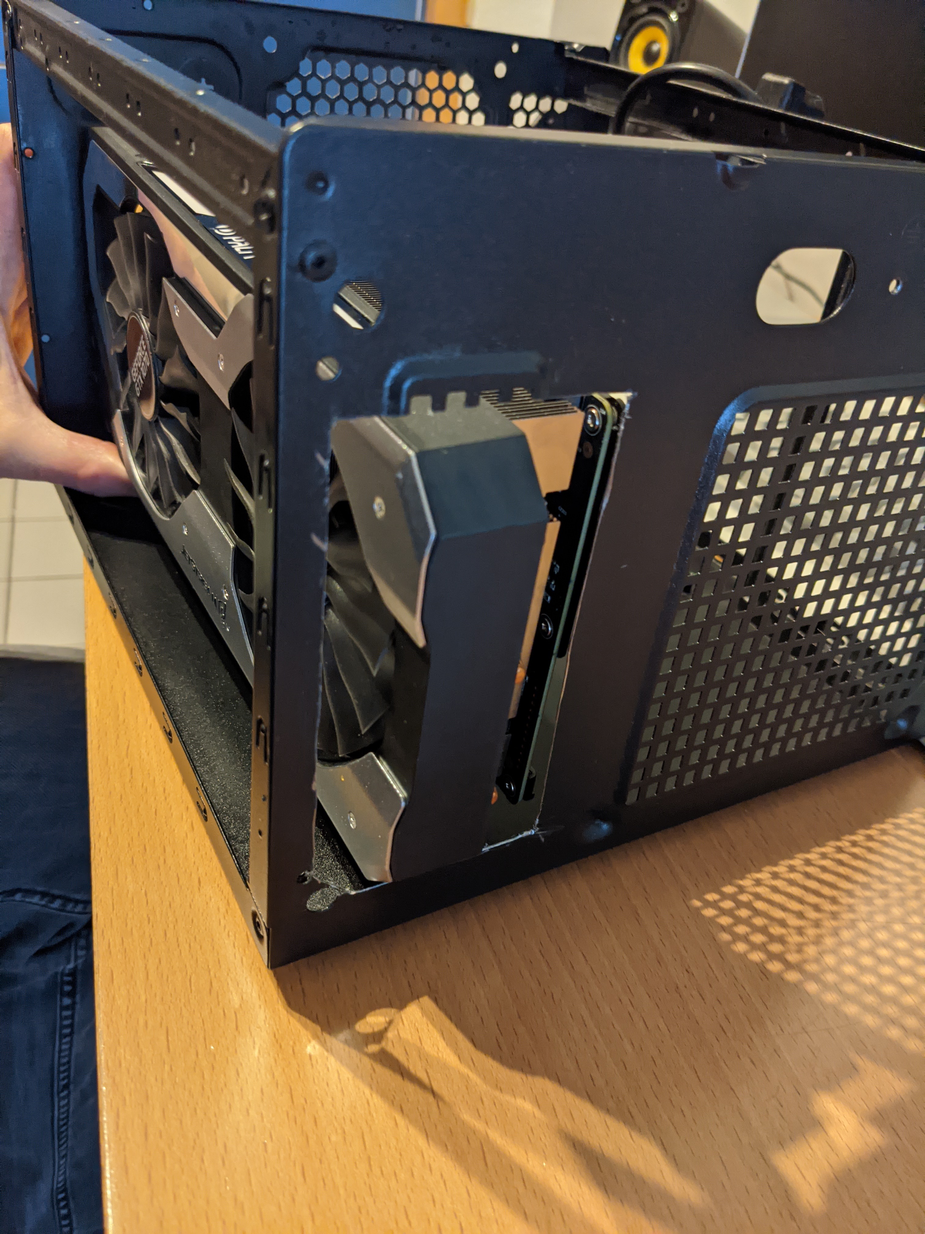

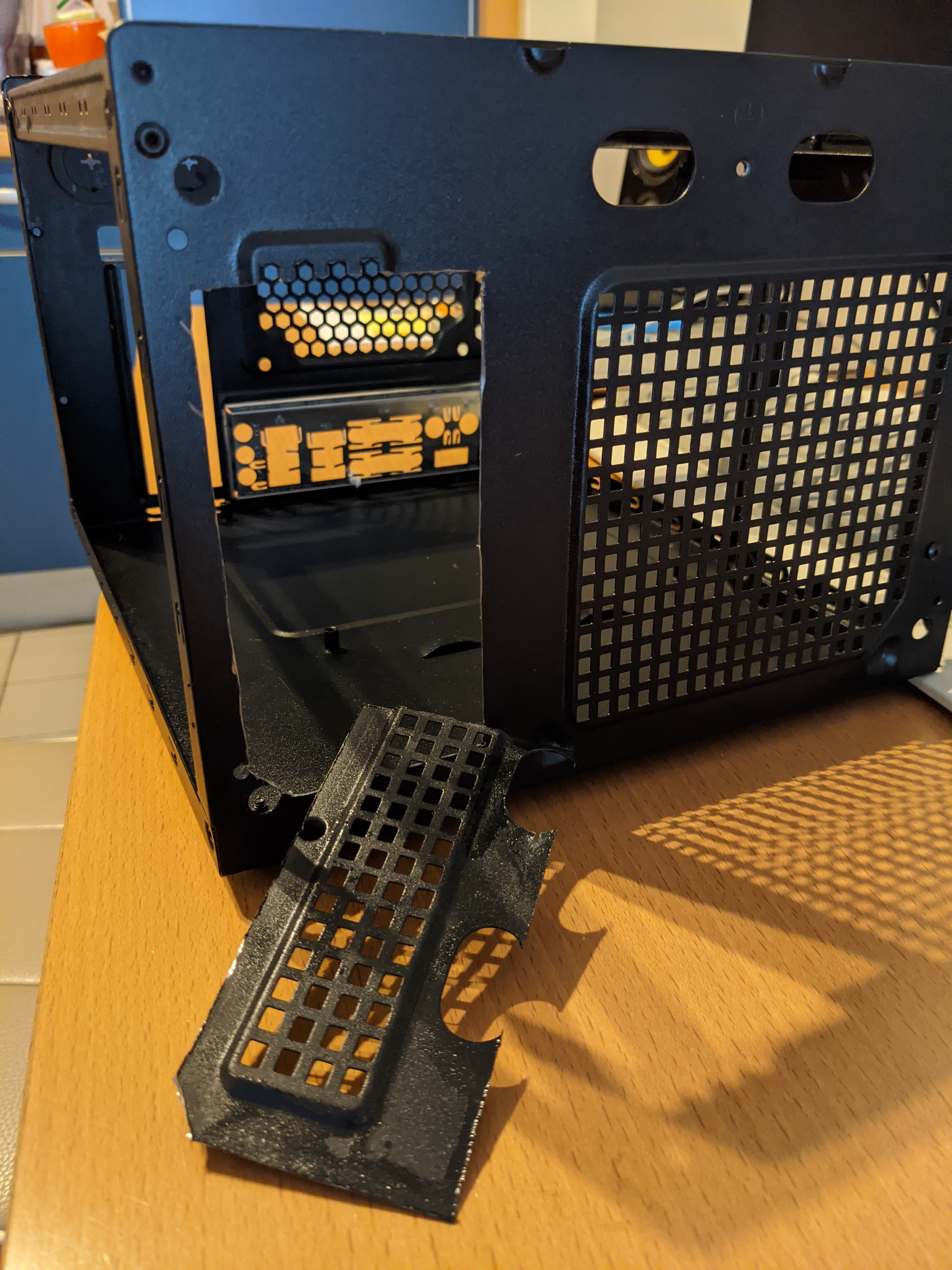

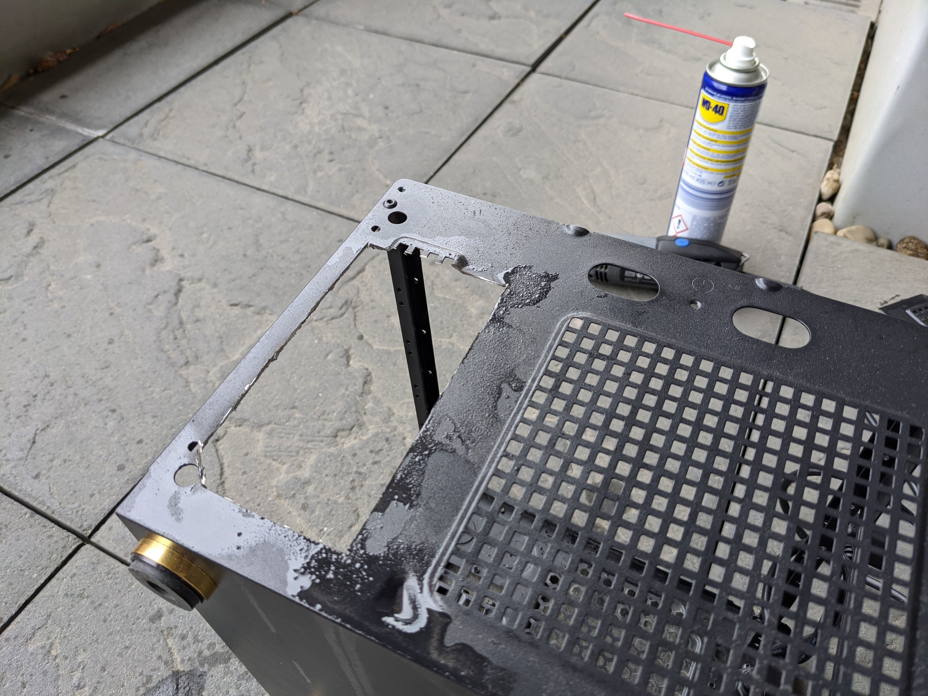

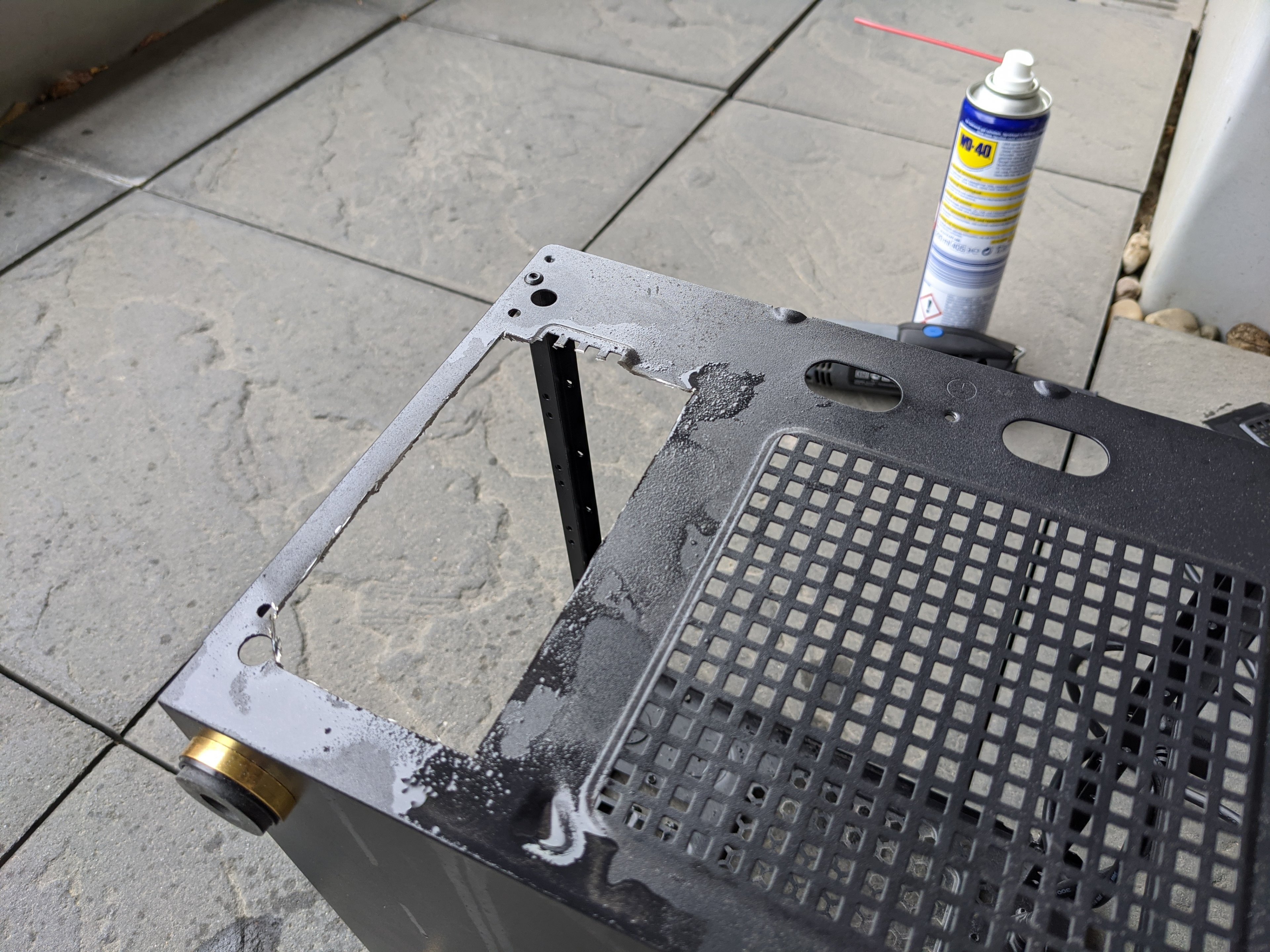

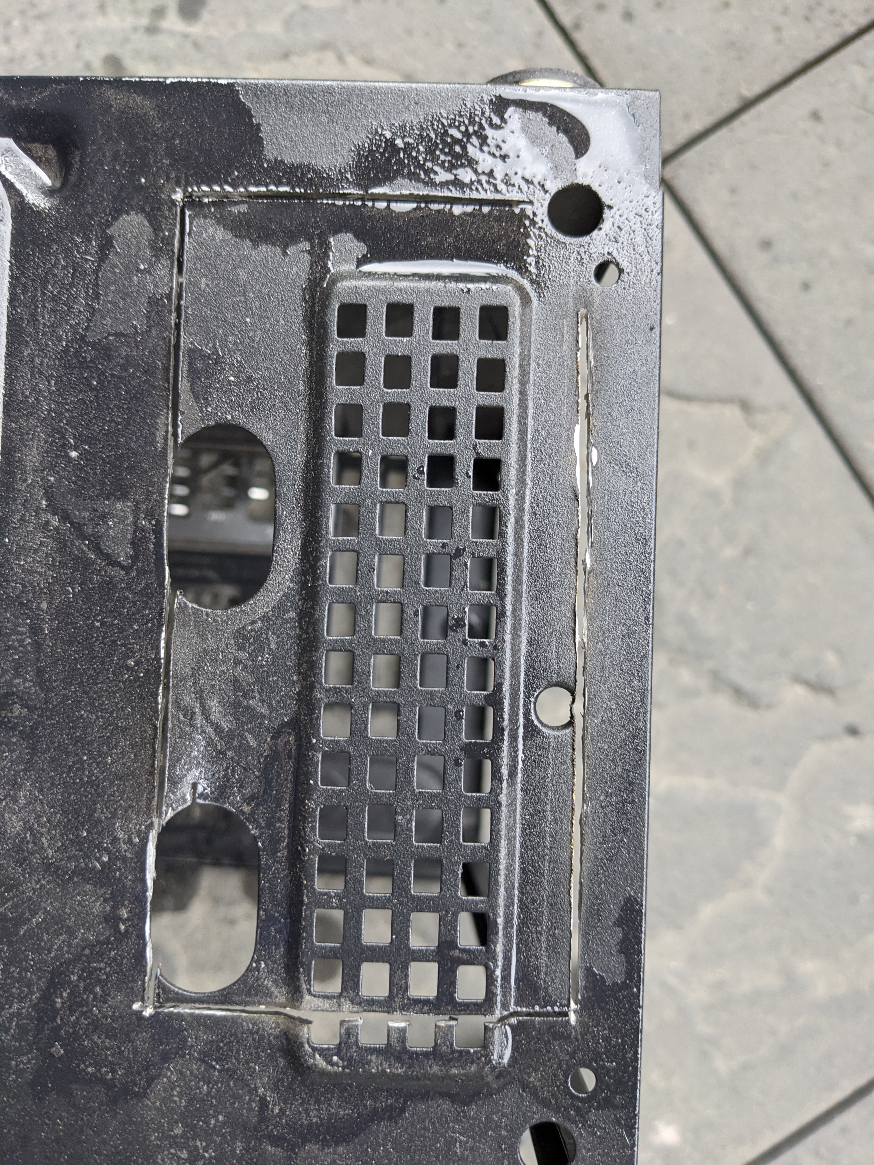

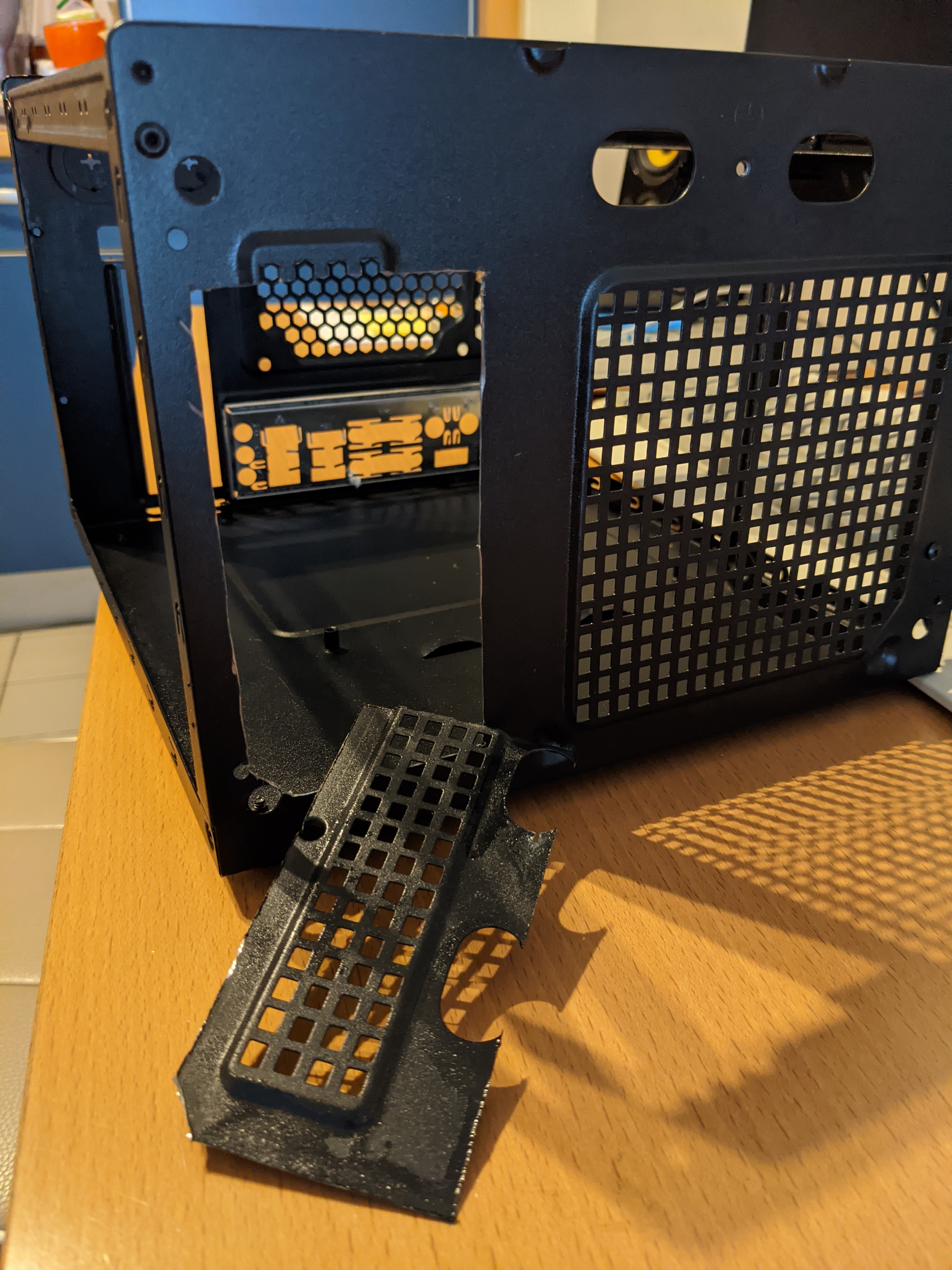

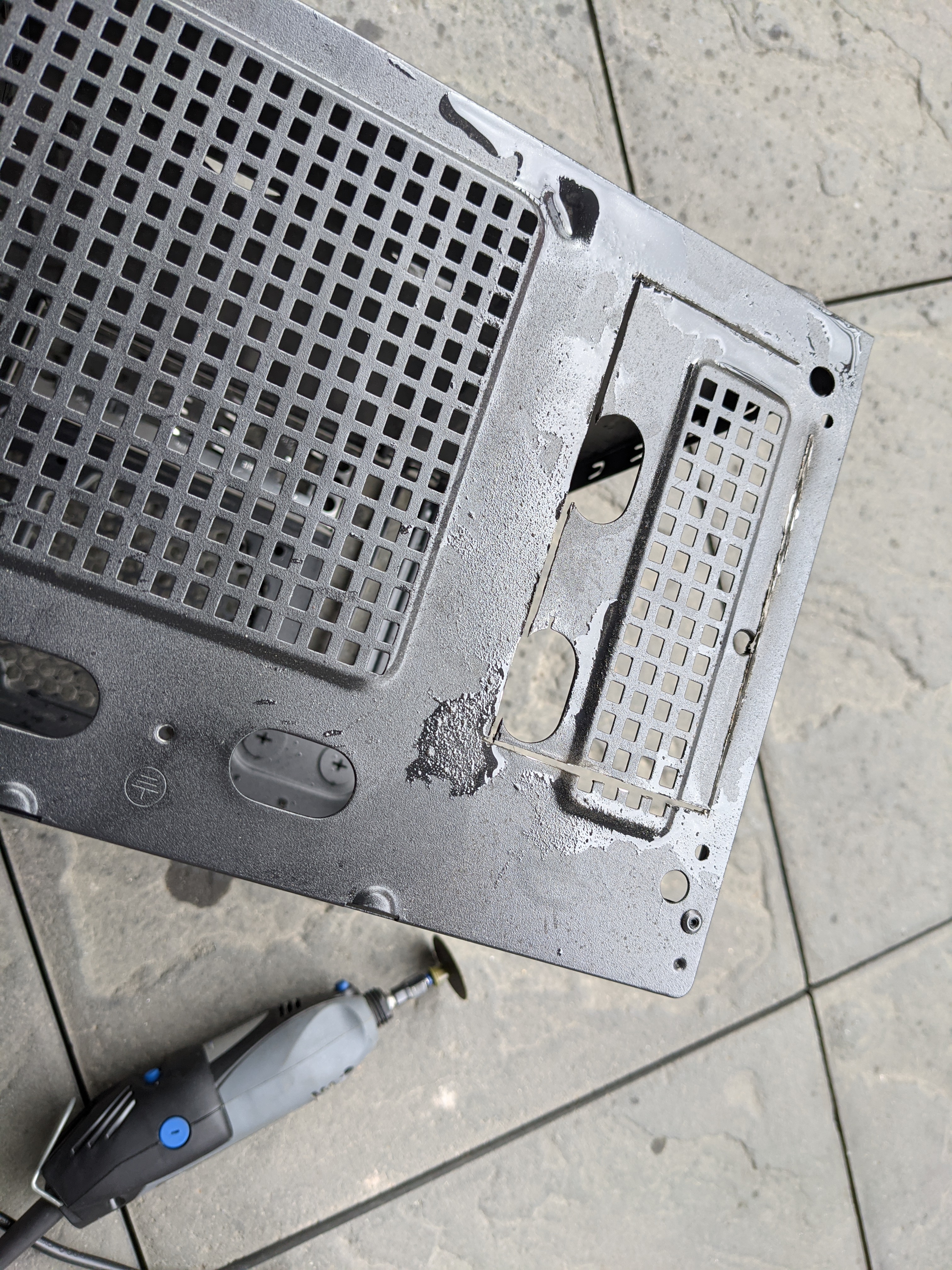

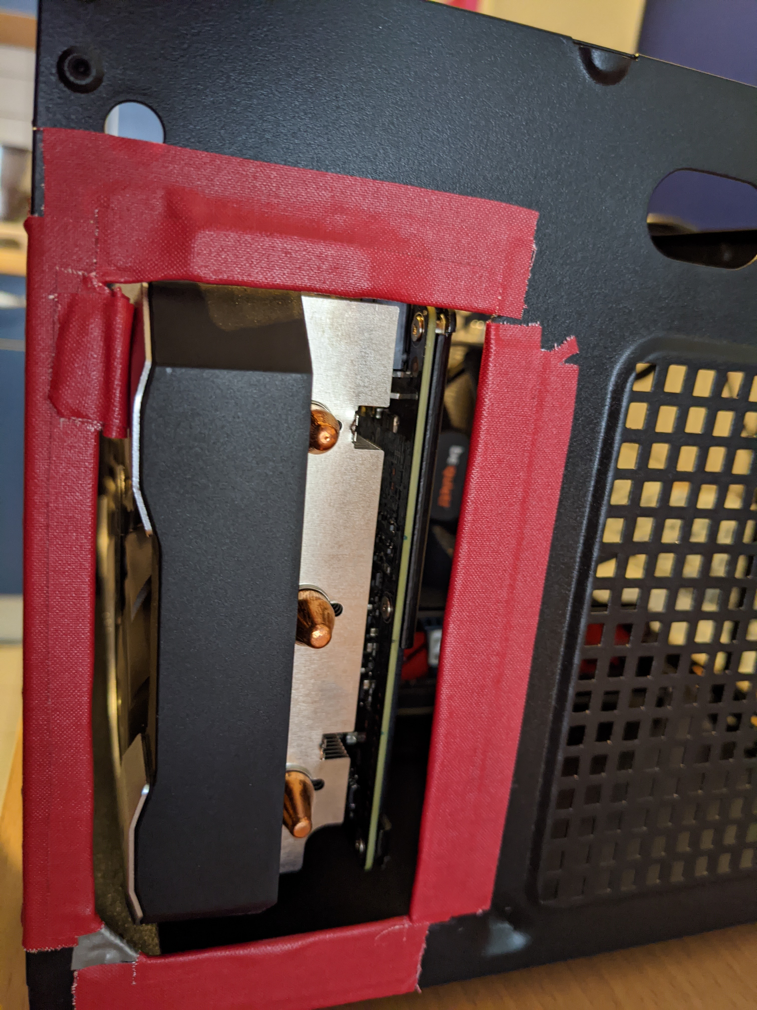

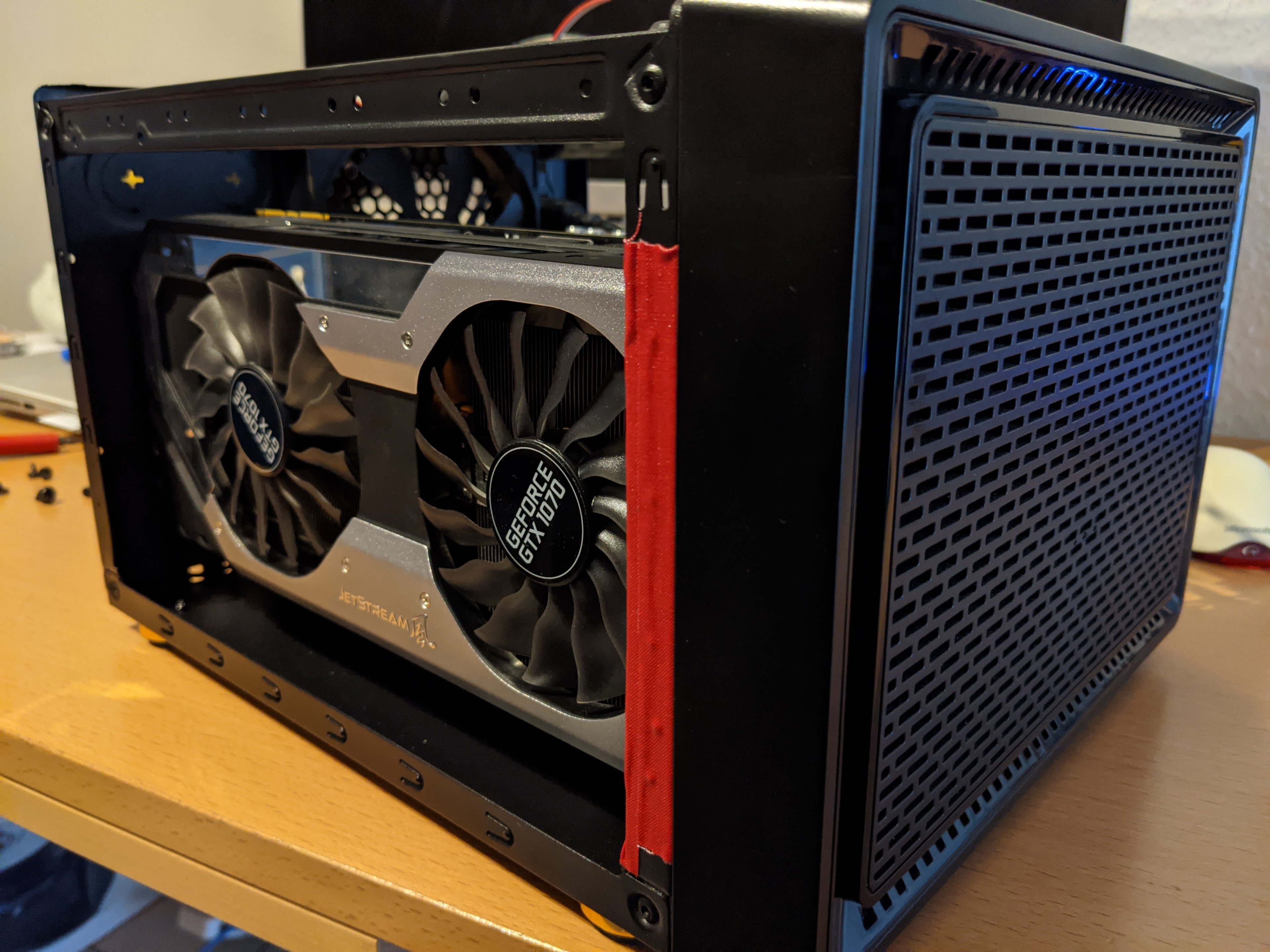

Dremel raus, anzeichnen und Loch schneiden. Was nicht passt, wird passend gemacht.
PXL_20201005_073241533.jpg PXL_20201005_101143440.jpg PXL_20201005_101147032.jpg PXL_20201005_101314681.jpg
Ausschnittgröße BxH: 6,5x12,5cm

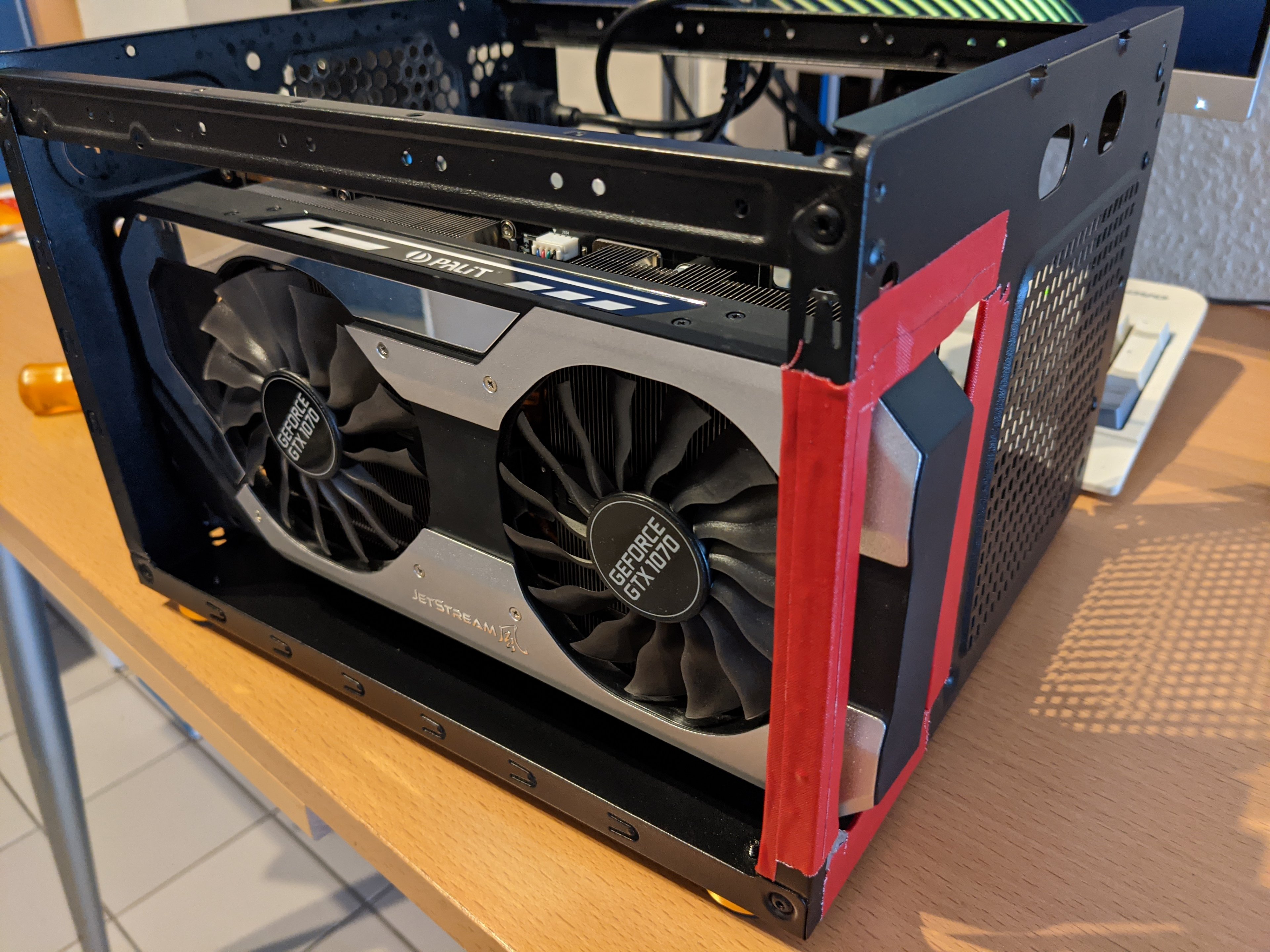

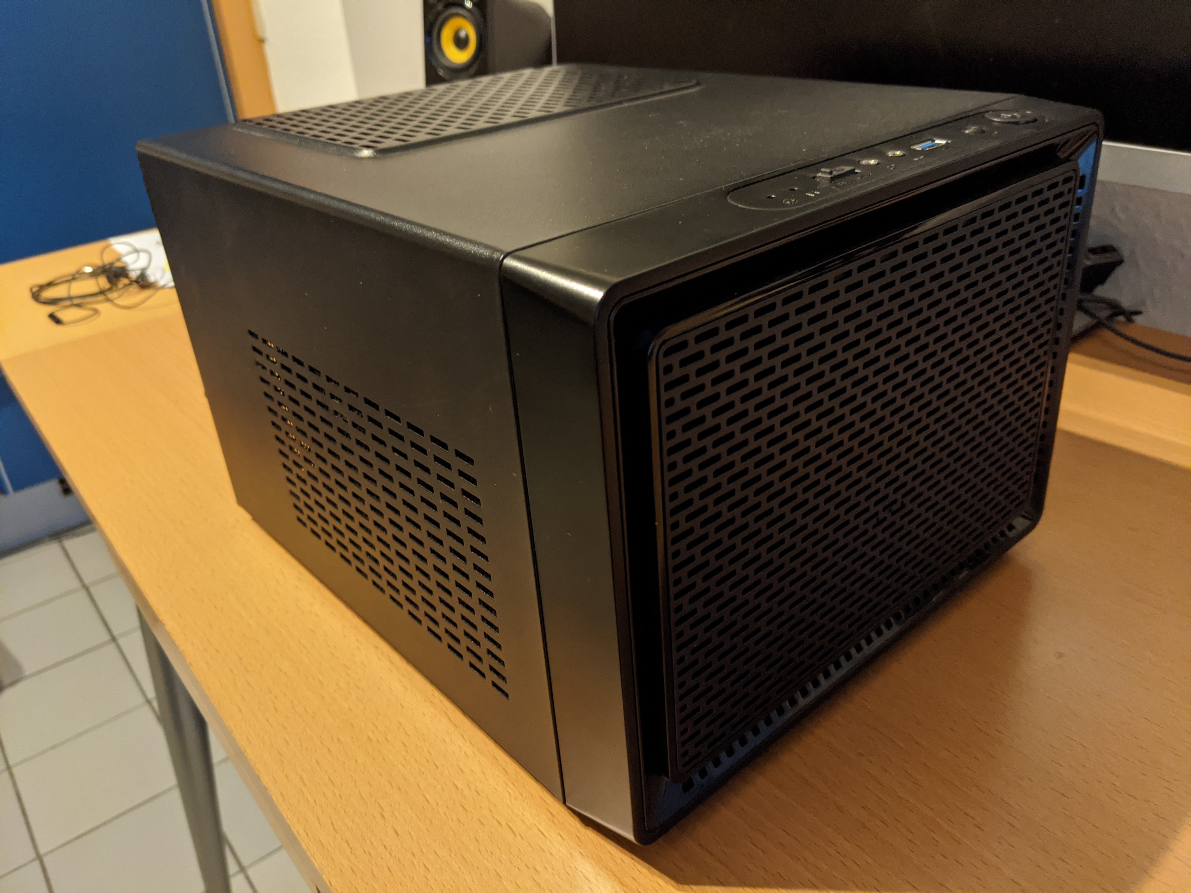

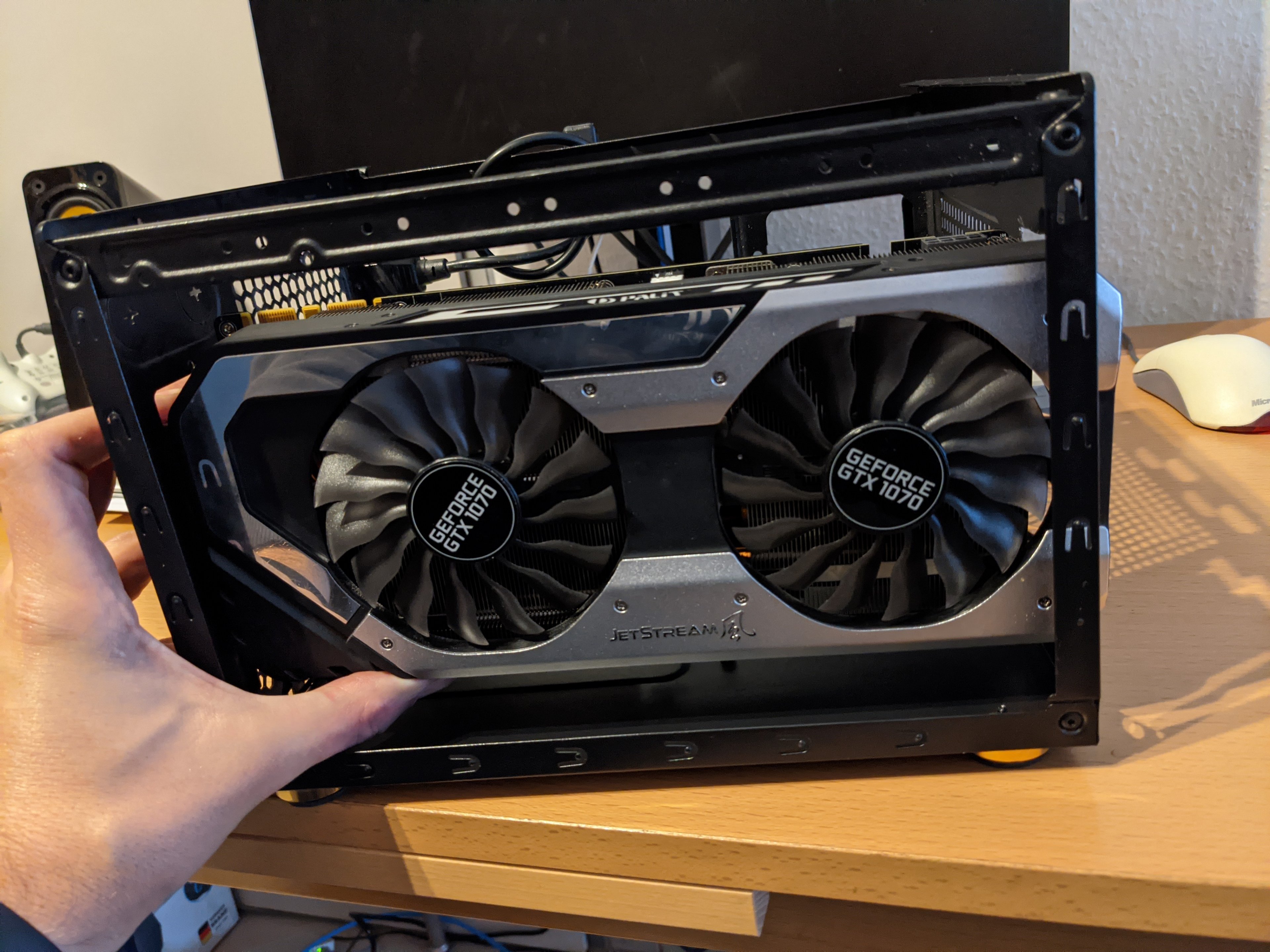

Das Ergebnis: es passt super.
PXL_20201005_103632734.jpg PXL_20201005_103341524.jpg PXL_20201005_103413531.jpg

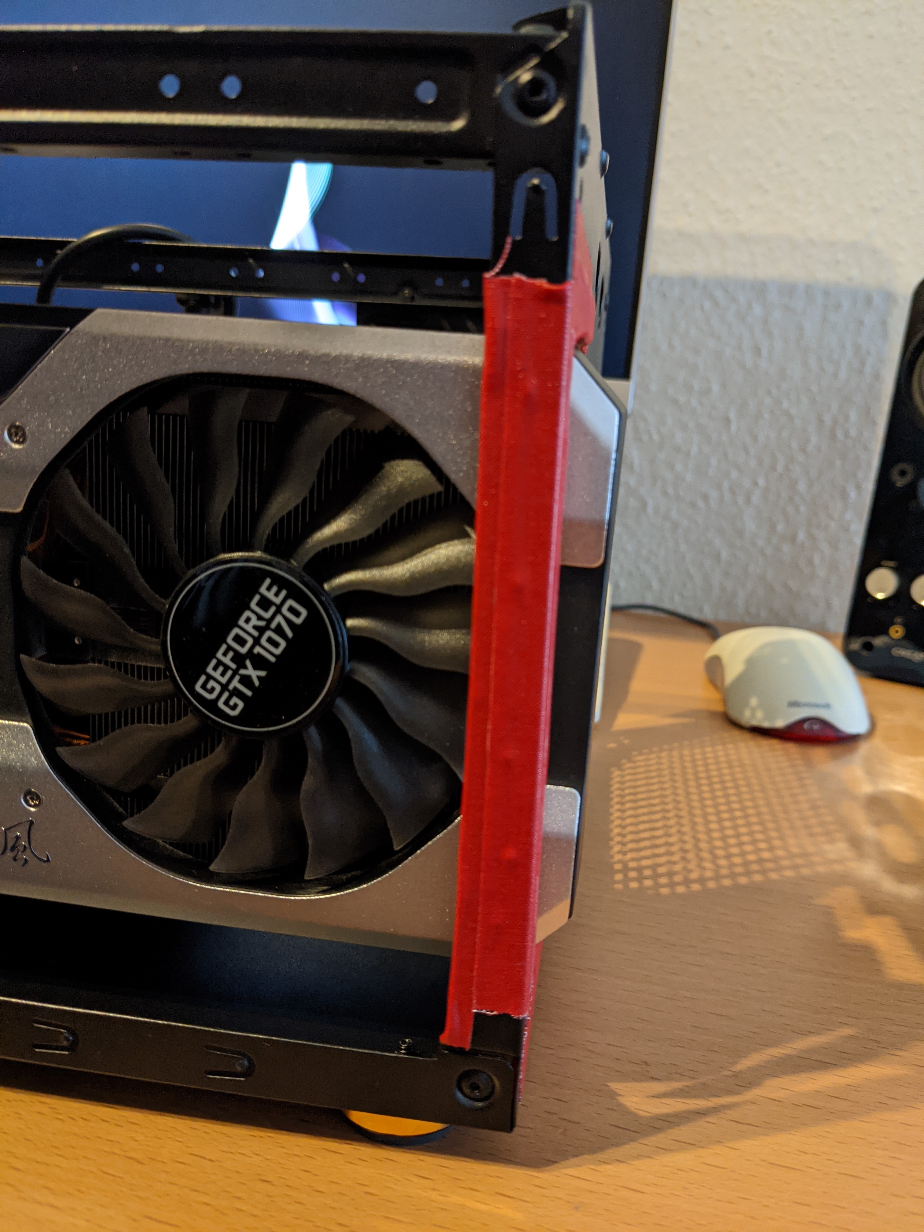

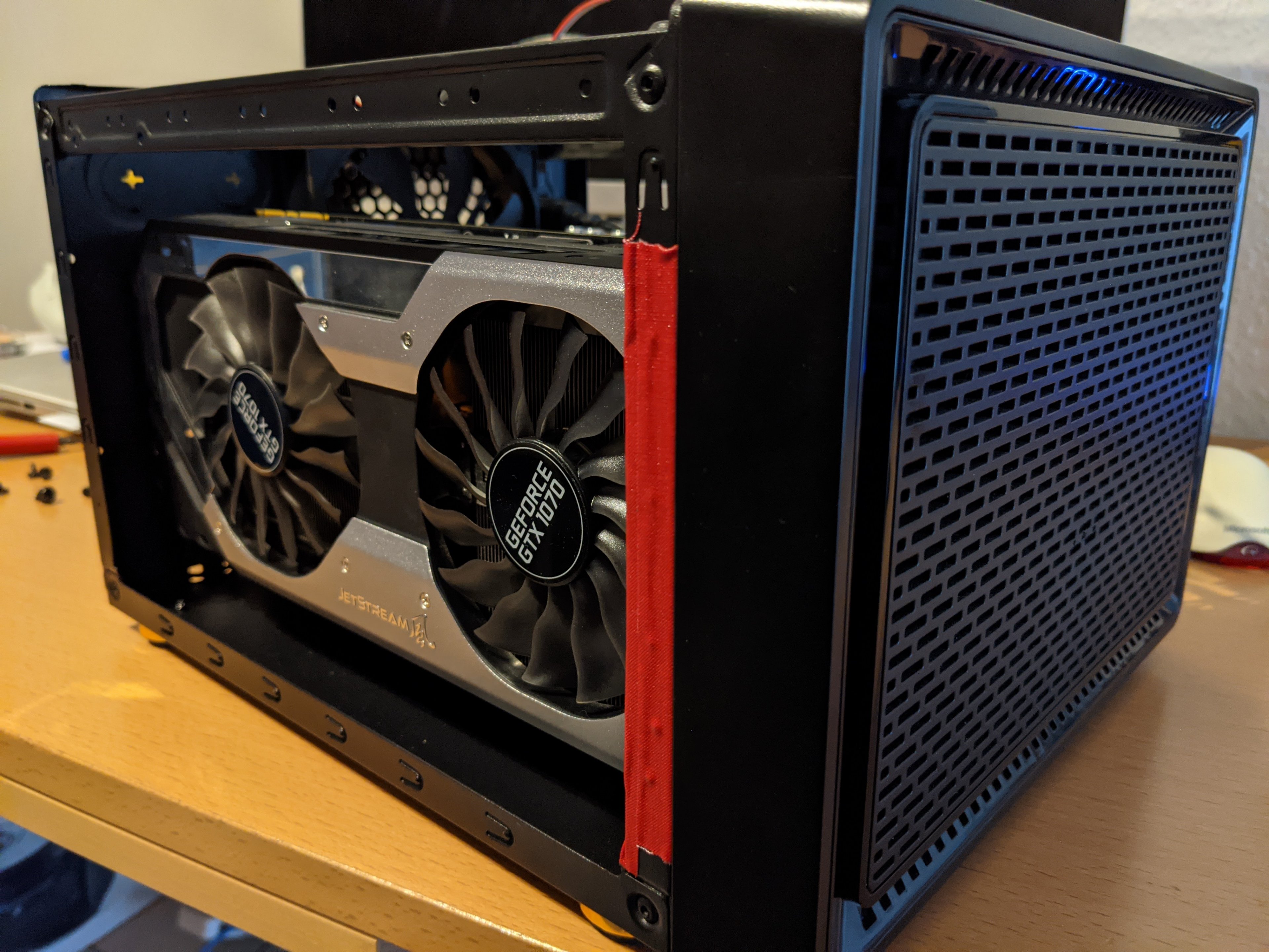

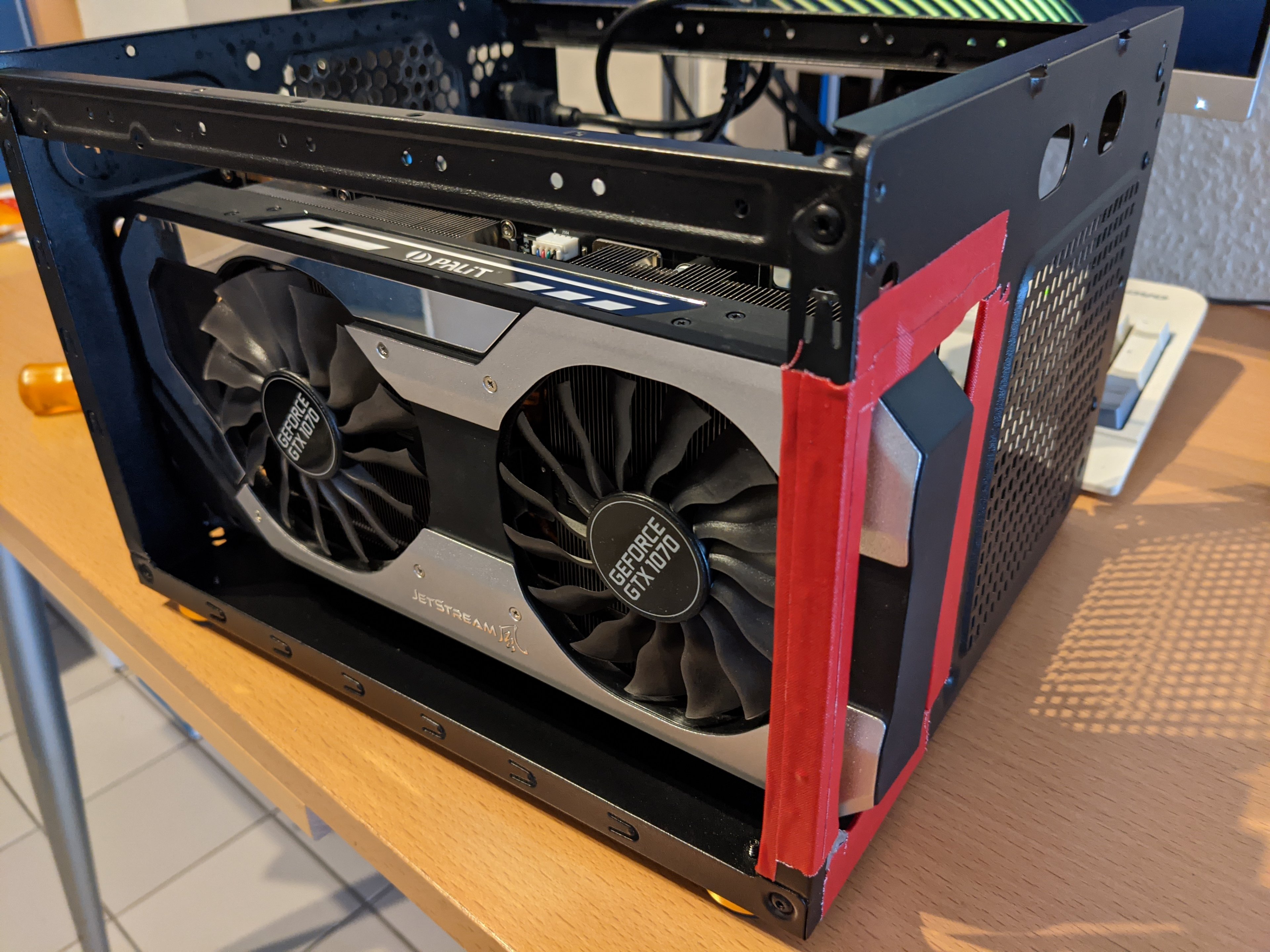

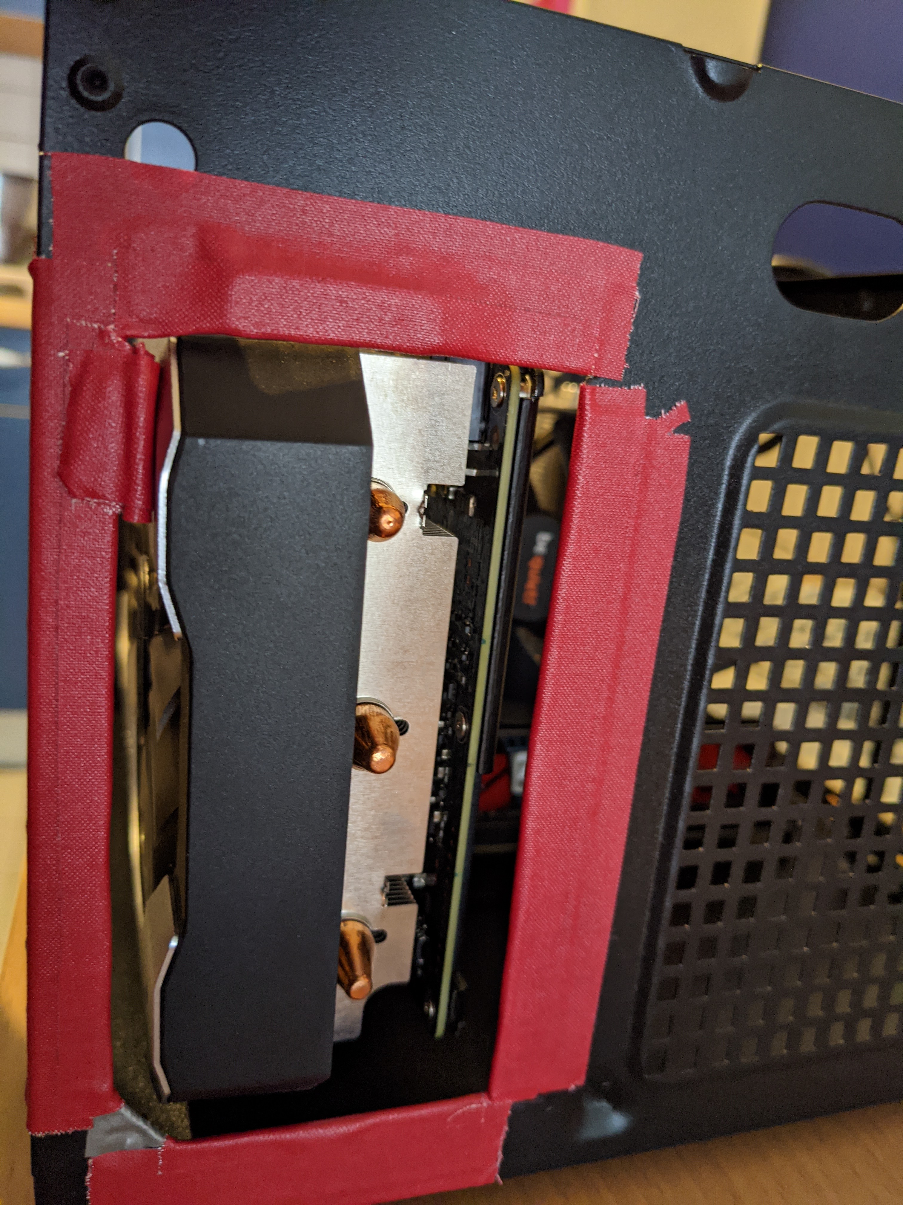

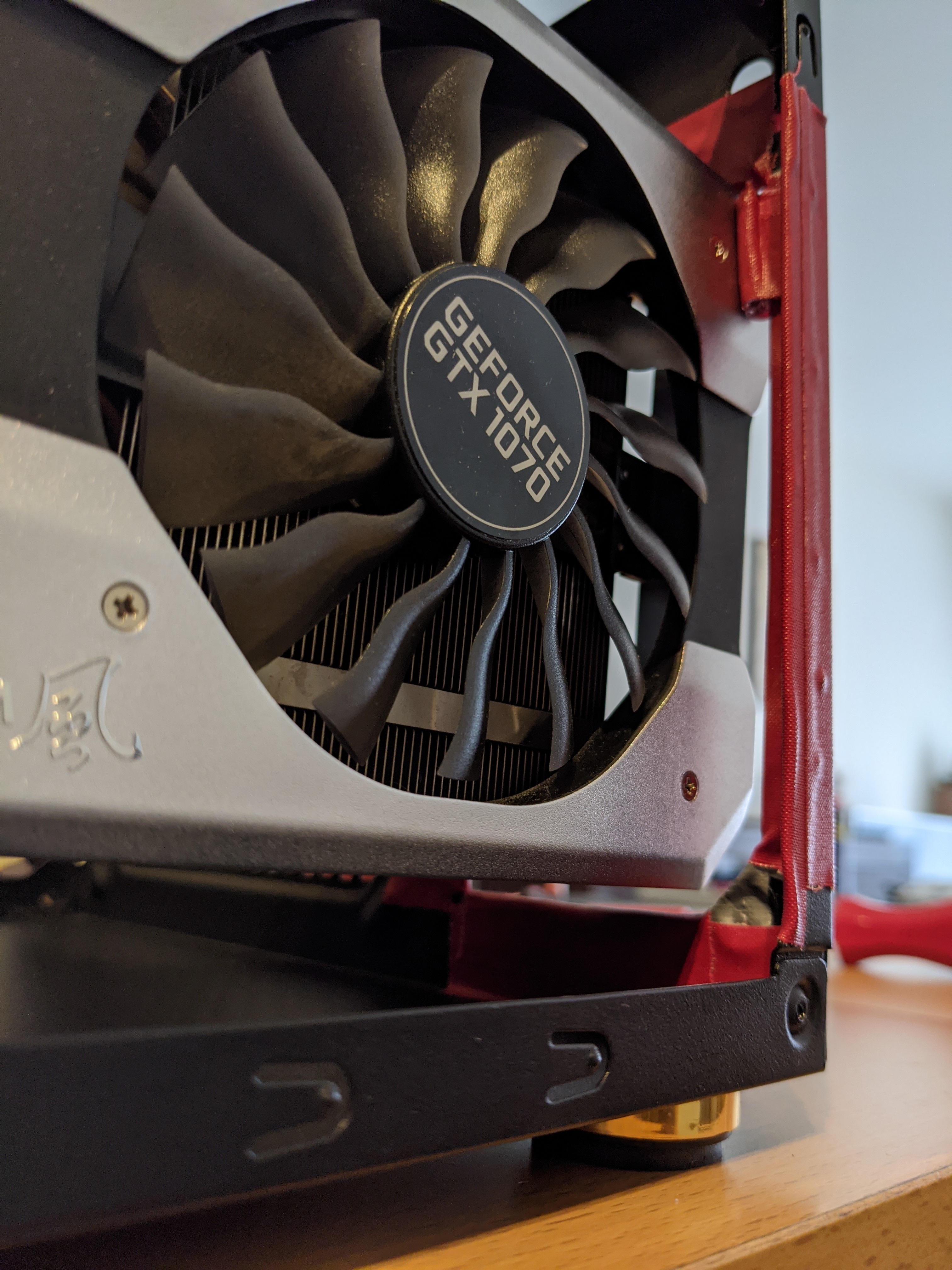

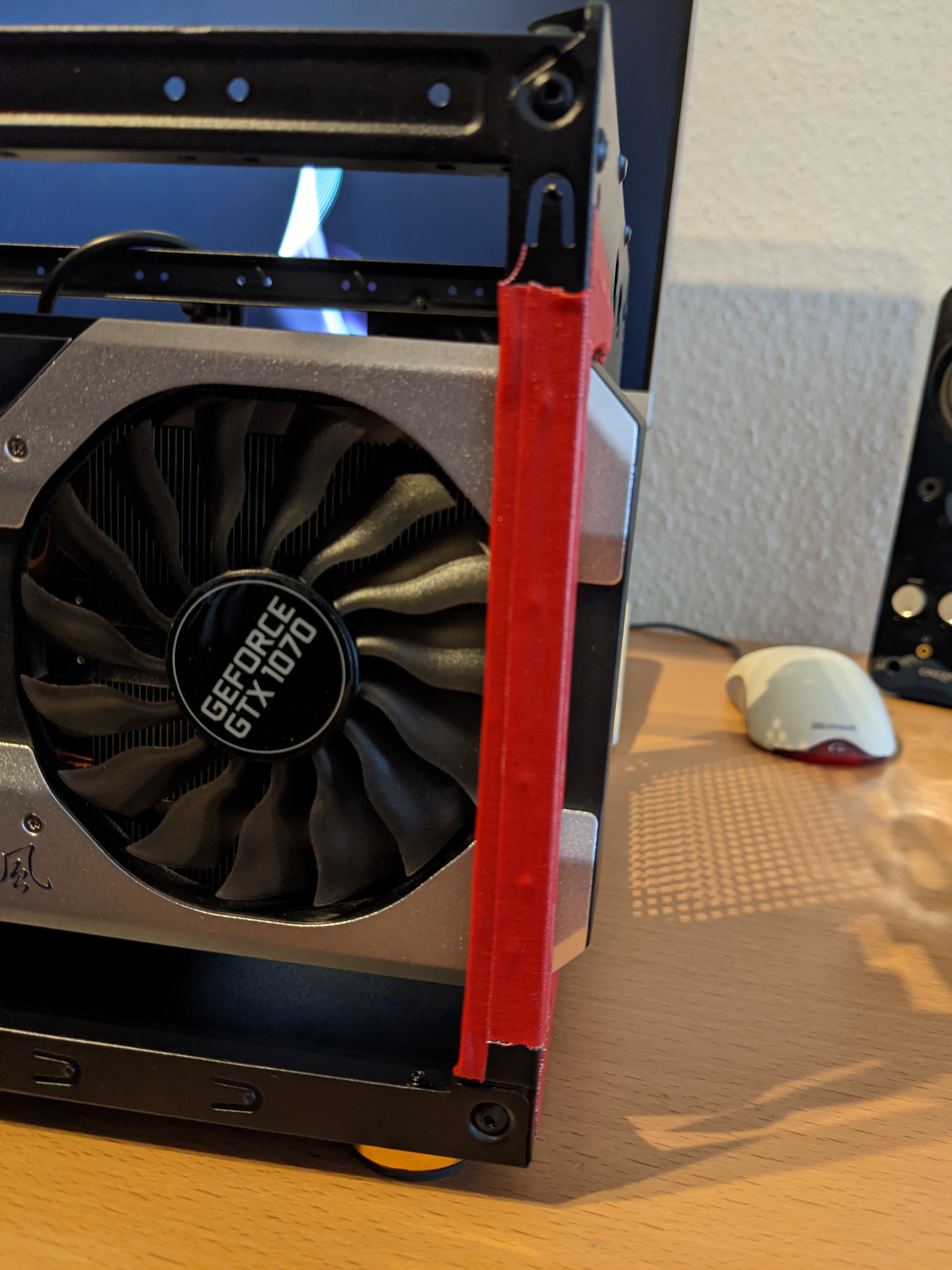

Ich habe dann zum Schutz der Grafikkarte die entgrateten Schnittkanten noch beklebt und einen Abstandshalter aus Tape hinzugefügt, der der Karte zusätzlich Stabilität gibt (im Wohzimmer steht der PC auf der Seite und die Karte hängt dann runter).
PXL_20201005_111929803.jpg PXL_20201005_111957063.jpg PXL_20201005_112237195.jpg PXL_20201005_112256806.jpg PXL_20201005_111935183.jpg

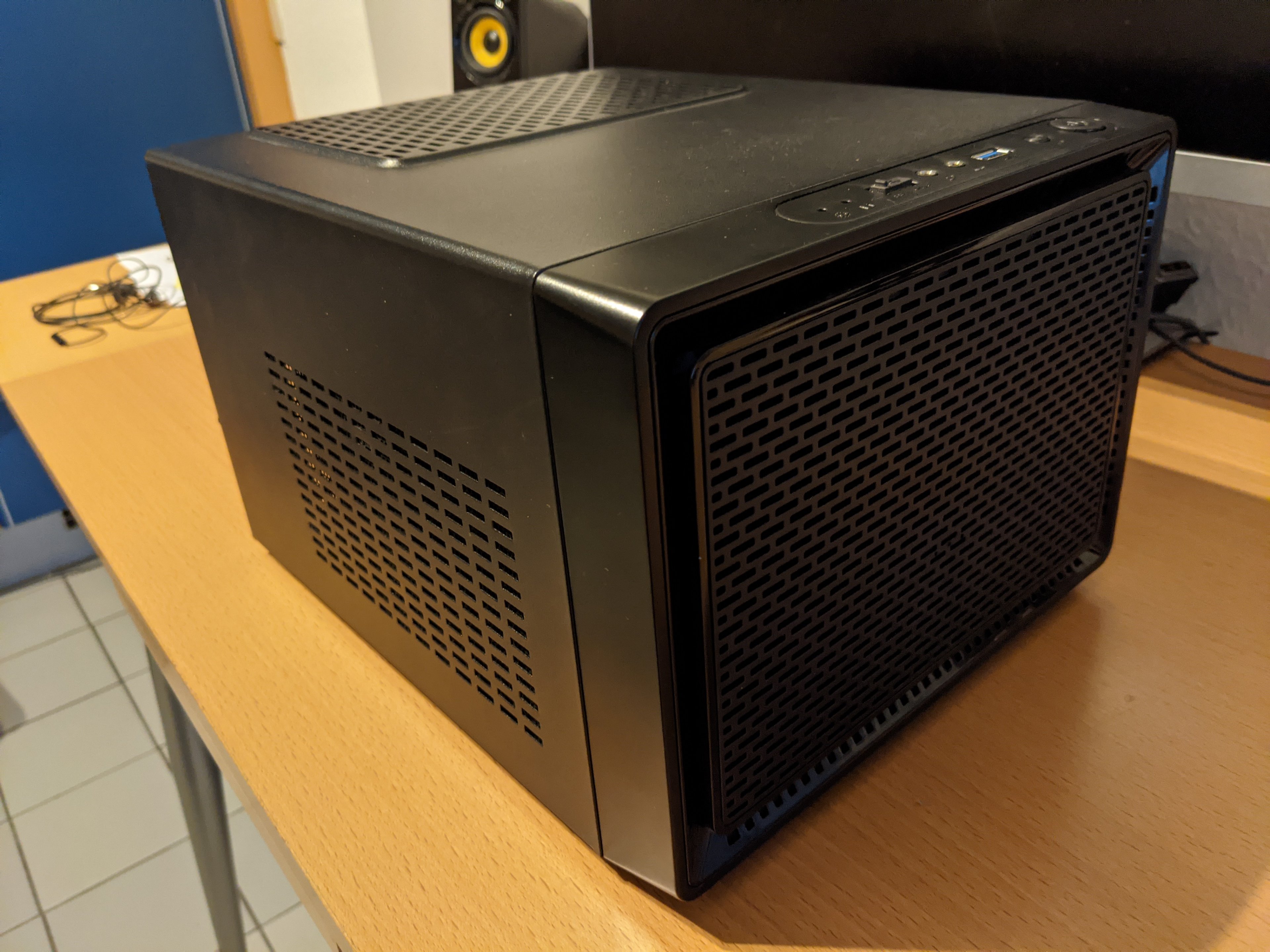

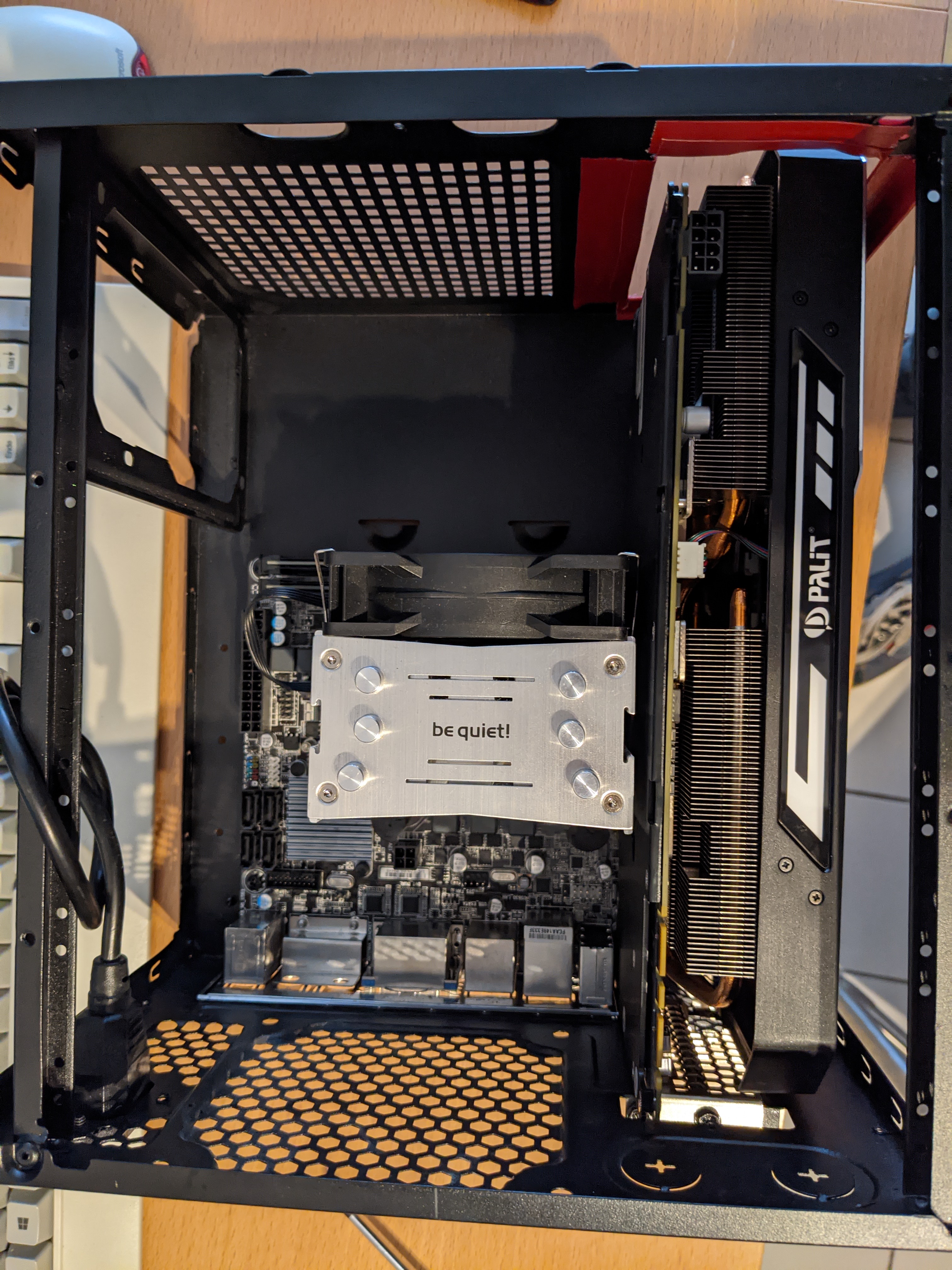

Der erste Test war dann zum Glück auch erfolgreich.
Die Frontabdeckung hat einen Abstand zum Stahlgehäuse von ca. 2,5 – 3 cm. Genug für die Karte.

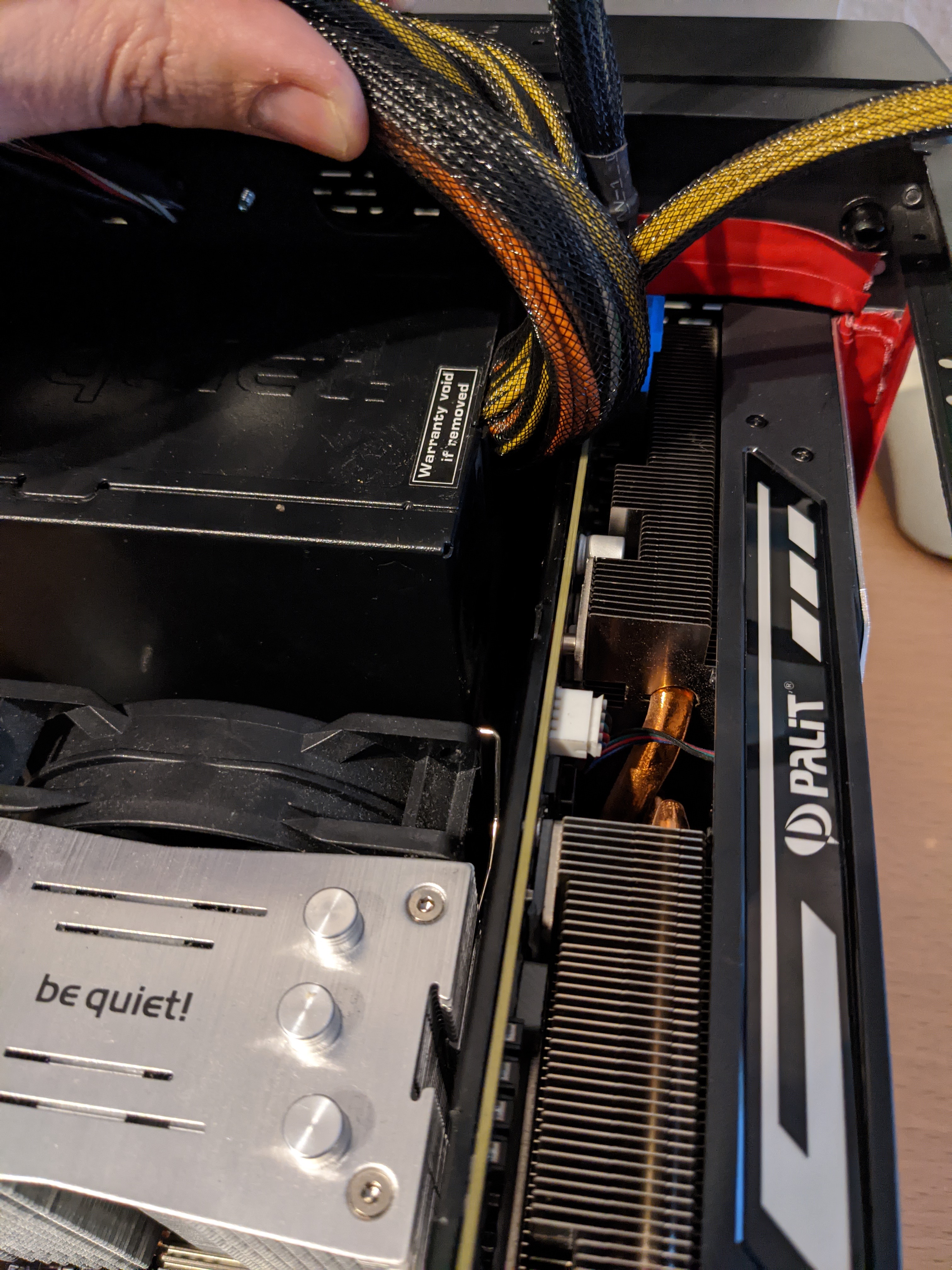

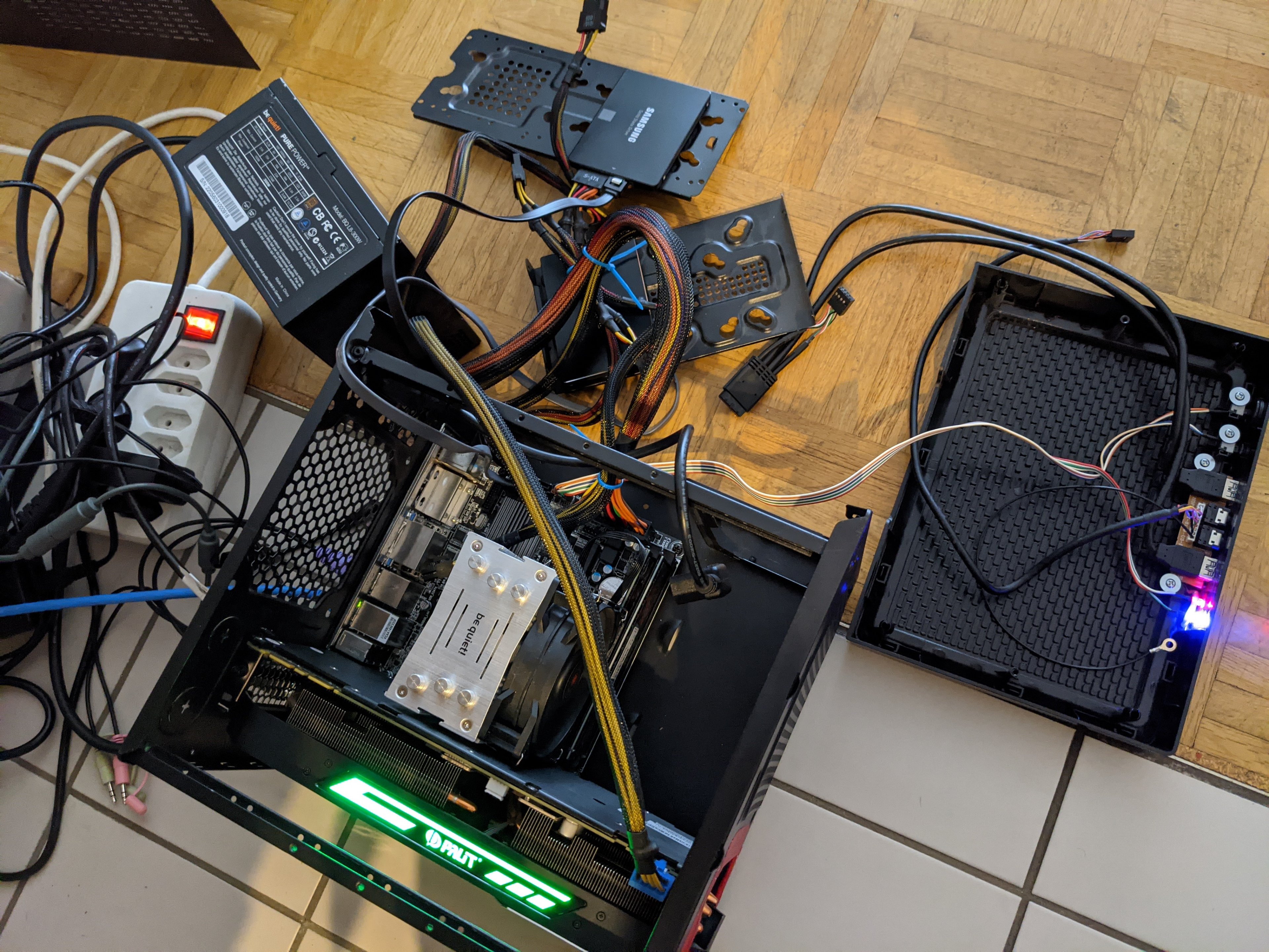

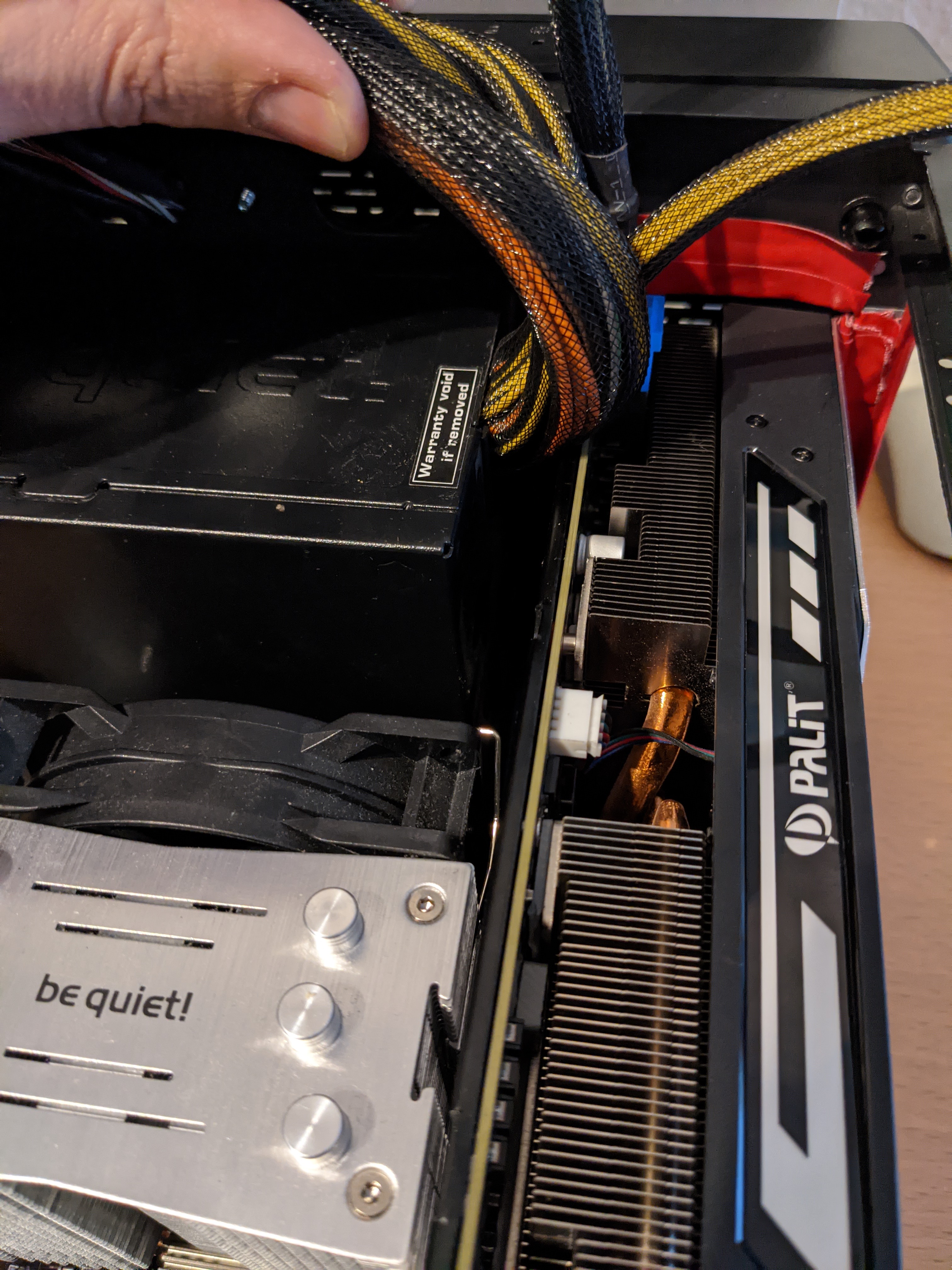

Ich war überrascht - das „billige“ BeQuiet-Netzteil hat auch reingepasst. Der Hersteller gibt an, dass lange Karten nur mit einem Netzteil mit max. 14cm reinpassen. Mein Netzteil hat eine Tiefe von 15cm. Dabei kommen die Stromkabel leicht an die Grafikkarte, der Druck ist aber nicht groß.
Der gebastelte Abstandshalter hilft dabei, dass die Karte nicht eventuell gegen das Gehäuse gedrückt wird. Wäre es ein modulares Netzteil, hätte es nicht geklappt.
Das BeQuiet wird nun noch gegen ein Corsair VS550 ausgetauscht, da es mit 300W eh zu schwach ist. Das Corsair hat eine Tiefe von nur 12,5cm und die Kabel passen dann besser.
