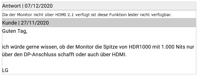

Was mich jetzt nur stutzig gemacht hat ist, dass HDR1000 evtl. nur durch DP 1.4 vom PC aus möglich ist, aber nicht durch den HDMI 2.0

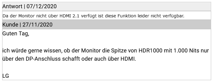

Edit: Alternative wäre wohl auf den Acer XV282K zu warten, dieser hat dann HDR600 mit HDMI 2.1
Edit2: Screenshot Acer Support zum Acer Predator X27P hinzugefügt.

Das ist ja auch ein G-Sync Monitor. G-Sync geht ja grundsätzlich nur durch Displayport.
Aber hast du das getestet? Weil ich finde online nichts dazu ob das G-Sync Ultimate Modul HDR durch HDMI kann.
Schließ halt mal per HDMI an die G-Sync Ultimate-fähige Grafikkarte an und schau, ob du HDR anschalten kannst. Würde mich jetzt schon stark überraschen, wenn der Monitor nicht auch HDR durch HDMI könnte. Nur halt mit max 60Hz...

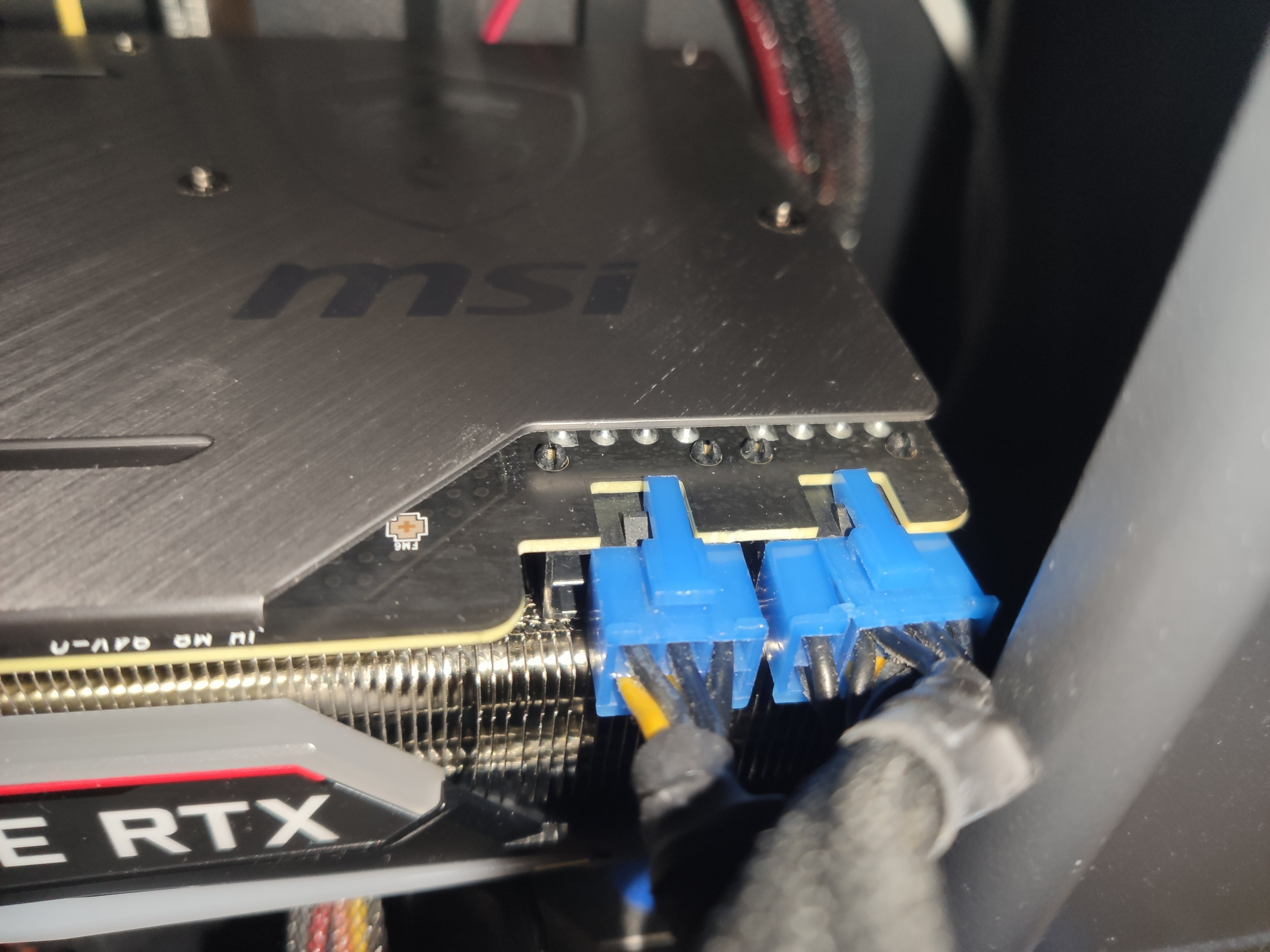

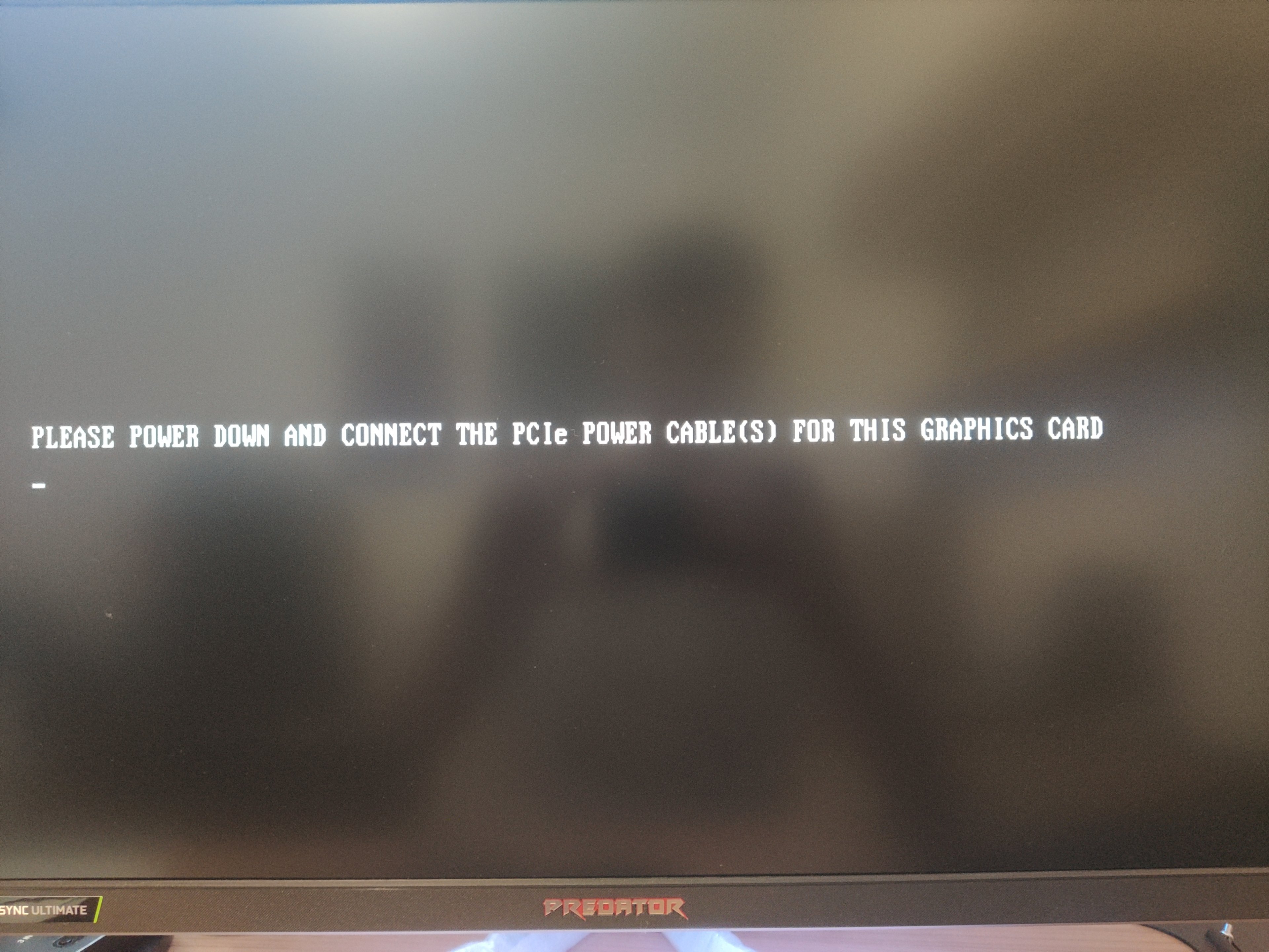

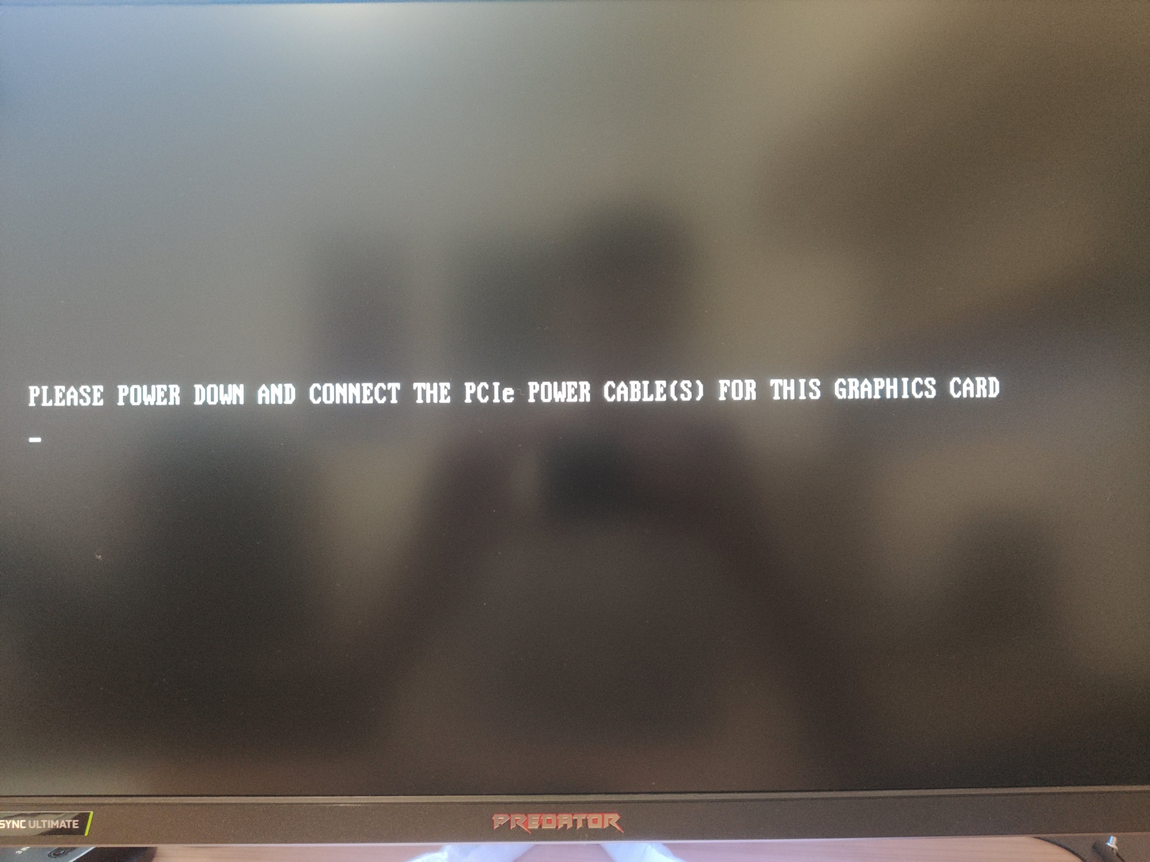

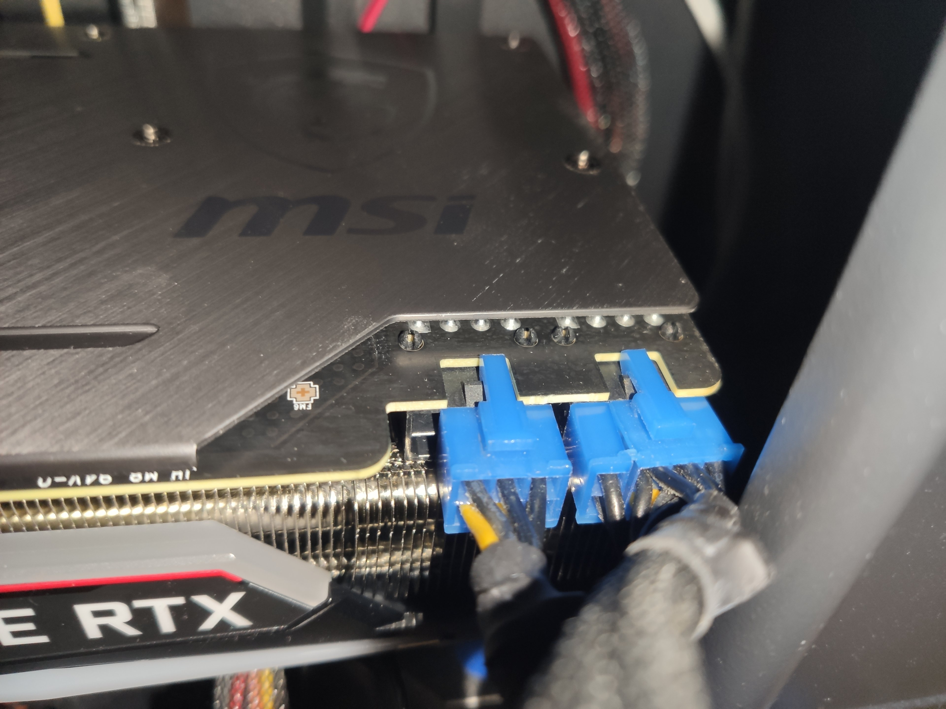

Wird wohl doch nichts. Habe die GraKa gerade das erste Mal eingesetzt und es passt wohl entweder nicht mit dem Netzteil oder dem Mainboard. Hatte vorher eine GTX 760.
Die Karte will auch 2 8-Pin Stecker.
Ist das ein Be Quiet Netzteil? liegt dann vllt ein weiteres solches Kabelpaar in der Box? So dass man insgesamt auf 2x6 Pin & 2x8 Pin ohne Adapter kommt?
Und da erkennt man, dass dein Netzteil 2 6+2Pin Stecker hat, also nachschauen und die richtigen Anschließen.

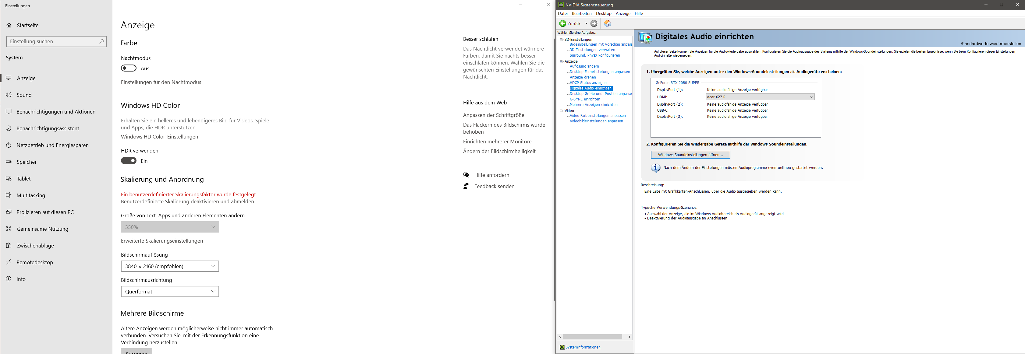

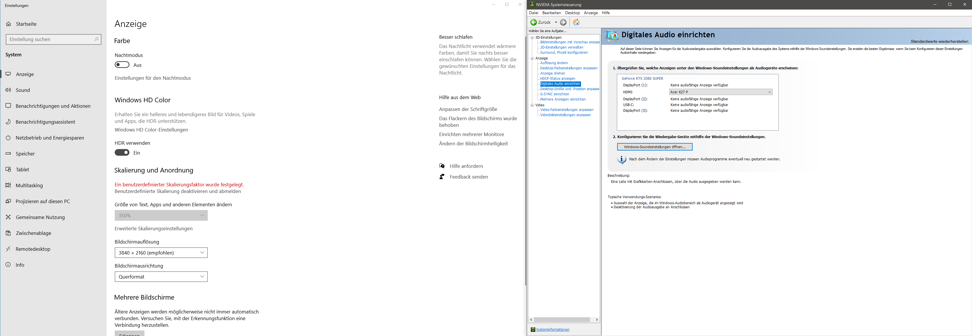

Grafikkarte ist angeschlossen. PC und Monitor sind mit einem HDMI 2.1 Kabel verbunden (dass der PS5).
Unter Windows kann ich nun den HDR Regler von "Aus" auf "Ein" schieben. Bedeutet dass nun endgültig, dass der Monitor tatsächlich vollständig HDR über HDMI widergeben kann?
Ja, offensichtlich kann der Monitor das. Dann ist auch anzunehmen, dass alle Monitore mit G-Sync Ultimate Modul das können.
Könnte nur noch sein, dass es mit der Farbtiefe Limitierungen gibt.
Es ist eine HDMI 2.0 Limitierung, dass man mehr als 8-Bit Farbtiefe (für HDR nimmt man üblicherweise 10Bit) nur mit Chroma-Subsampling erreichen kann. Wenn man HDR mit 8 Bit RGB fährt, sieht man manchmal Farbabstufungen, aber Chroma-Subsampling macht kleinen Text am PC unleserlich, deswegen ist das dort unüblich und lästig im Nvidia Treiber einzustellen.
Dh. evtl könnte man noch sicherstellen, dass der Monitor auch 10Bit YCbCr 4:2:2 (oder 4:2:0) kann, dann sollte er auch im AV-Umfeld harmonieren. Ich weiß nicht was die Konsolen hier anbieten, also ob sie alle Kombinationen beherrschen oder vllt nur dass was Fernseher üblicherweise nutzen...
Aber wie gesagt, für Bewegt-Bilder in HDR ist vermutlich leichtes Subsampling mit mehr Farbtiefe vorzuziehen, gerade wenn der Monitor so starke HDR Fähigkeiten hat. Solange man nicht via Displayport einfach beides haben kann.
