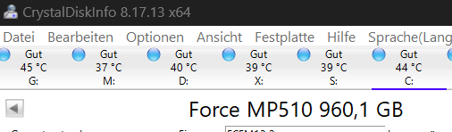

Du musst halt nur gucken ob deine SSD das können. Beispiel von mir:
Reaktionen: drac23

  1. @coasterblog: Genau, bei mir reden wir eher von "Reparaturdienst/Dieb" als Szenario. Bei der Windows-SSD steht bei mir übrigens "Datenschutzfunktionen: 256bit AES, TCG Opal 2.0". Wäre damit auch eine Verschlüsselungslösung ohne PW-Eingabe möglich? Weil...
Nein. Einmalig beim Start des Systems (vor Windows)
Das ATA Passwort hat auch nichts mit Bitlocker zu tun. Alles findet per Hardware in der SSD statt.
