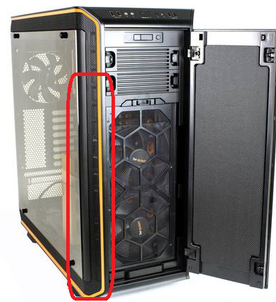

Wenn ich Win10 vor dem Staubsaugen in den Energiesparmodus versetze, und dann beim Saugen mit der Bodendüse auch an der Flanke der Gehäusefront entlang fahre, geht der PC in den meisten Fällen wieder an. Der Staubsauger samt Elektronik und Motor ist da gut 2 Meter weg, also nur das Saugrohr + Bodendüse in der Nähe des PC.
Kann es sein, dass sich durch das Saugen an der Flanke (da ziehen die Frontlüfter Luft an) die Lüfter leicht in Bewegung setzen, und der PC dadurch aufwacht? Ich weiß, komische Frage, aber das beschäftigt mich :D

wenn ich mir nun dein bild mit der markierung anschaue, denke ich, dass auch etwas anderes in frage kommt.
hinter dem lufteinlass an welchem du saugst sind ja in der regel die sata laufwerke. eventuell wird durch den starken luftsog des saugers an einem sata strom- oder datenkabel gerüttelt. das könnte auch eine möglichkeit sein.

Ich habe das gerade nochmals provoziert, diesmal Steckdose Flur an anderer Sicherung, Staubsauger selbst auch im Flur, und Saugdüse nur ganz oben an die Flanken gehalten, weit weg von Laufwerken und Lüftern. Auf der linken Seite ging er sofort wieder an. Da oben sitzt auch das Paneel für Ein/Aus, Reset usw, ich kann mir aber beim besten Willen nicht vorstellen, dass das auf Luftströmung reagiert. Jedenfalls kann ich da dagegen Klopfen und Rütteln, da tut sich absolut nichts.

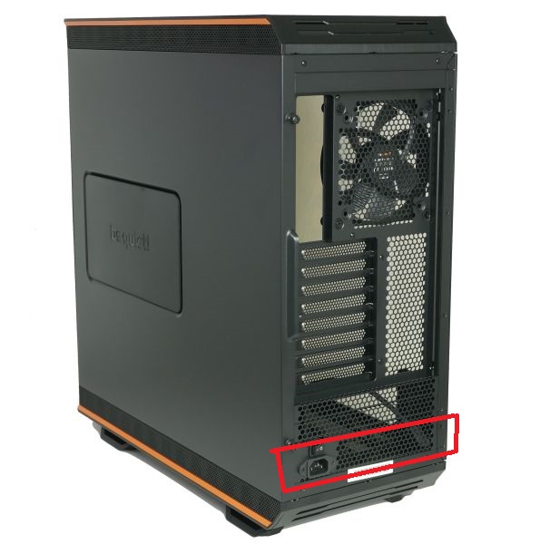

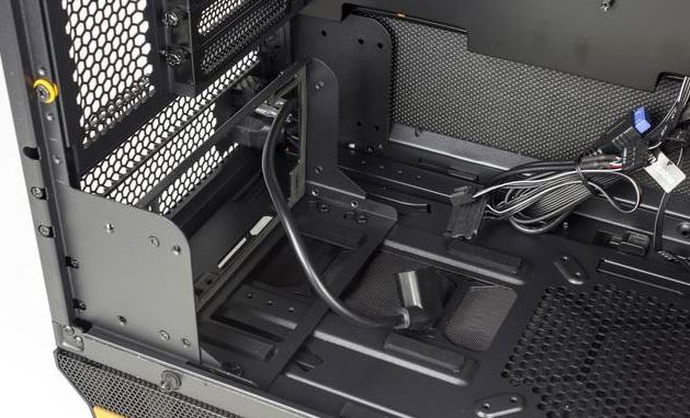

das Dark Base Pro hat ja diese eigenartige Netzteilbefestigung. Da befindet sich hinten eine Lochblech-Slotblende, in diese kommt außen das Netzkabel, und innen geht nochmal ein Kabel an das etwas nach innen versetzte Netzteil. Die Blende habe ich mal raus genommen, das Netzteil so weit wie möglich Richtung Rückseite verschoben, und direkt an das Netzkabel angeschlossen.
Falls es trotzdem wieder geschieht, melde ich mich. Wenn ihr nichts mehr von mir hört, ist der Spuk vorbei :)
