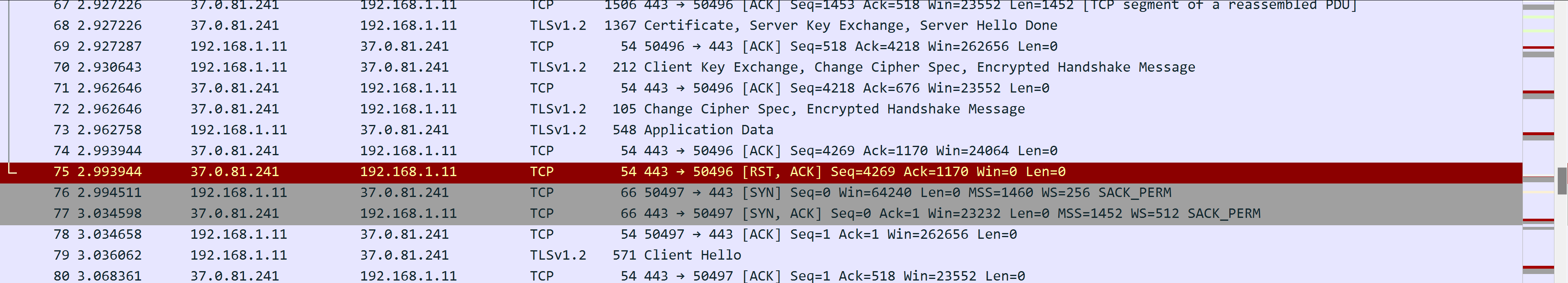

die domain löst auf verschiedene ip-adressen auf. ich bekomme die 37.0.81.241 geliefert und habe das gleiche problem mit dem connection-reset.
das ist kein problem des browsers.

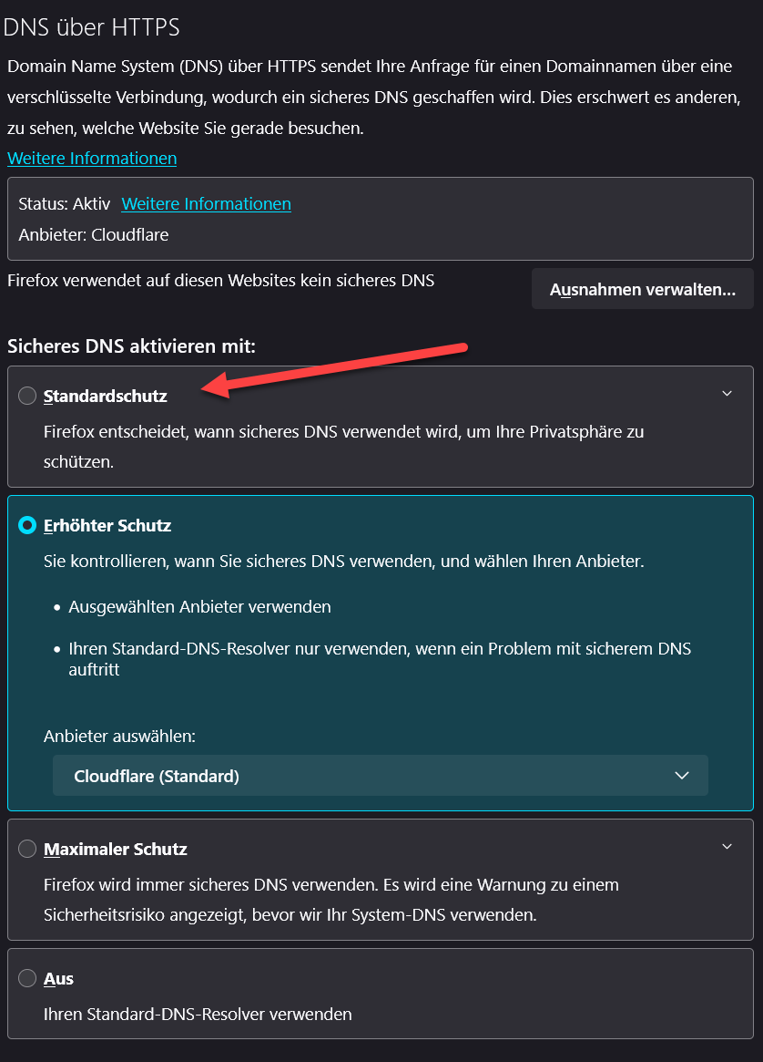

Darkling71 schrieb:
Kann den Fehler mit dem aktuellen Firefox und Opera nachvollziehen, Microsoft Edge funktioniert mit beiden Links.
Der Edge mach aus https://start.... ein https://www.start....., somit geht das bei mir dann auch.
Ich habe mir die Datenschutzeinstellungen des FF mal angesehen, die haben das was - ich weiß nicht wann - überarbeitet.
DNS über HTTPS:
Wenn "Standardschutz" ausgewählt ist, dann macht FF "DNS über HTTPS" nur im Einzelfall, sonst nicht.
Damit geht aucht https://startpage.com, bei "Erhöhtem Schutz" geht es nicht, bei mir ist für DNS Cloudflare hinterlegt.
Momentan geht es auch bei "Erhöhtem Schutz" problemlos. :D
Ergänzung:
Dass es danach auch bei "Erhöhtem Schutz" klappte, lag wohl am Caching des Browers, der hat sich die das mit www ... gemerkt als es einmal funktioniert hatte, jetzt (Neustart Rechner) klappt es erwartungsgemäß natürlich nicht mehr.

@Michele Halagar
Wie ist bei Dir nun DNS über HTTPS eingestellt?
Standard oder Erhöht (zu finden unter Extras --> Einstellungen --> Datenschutz & Sicherheit)
Bei mir geht nachvollziehbar bei "Erhöhtem Schutz" nur die Variante mit www davor.
Im Endeffekt ist es egal welche Adresse Du nimmst so lange es klappt.
Ich würde jedoch https://www.startpage.com eintragen.
