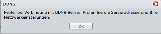

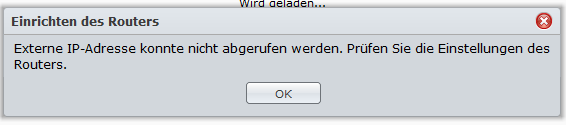

Ok update. Ich komm jetzt per handy per sftp://ipv4adresse auf den FTP drauf.
Das einzige Problem vor dem ich noch stehe ist, dass ich eine DDNS über die Synology nicht mehr registrieren kann. Da kommt immer folgende Fehlermeldung.
Und wenn ich den Router über Synology konfigurieren will kommt diese hier.
Wie kann ich meiner IP jetzt einen DDNS verpassen?
Wie machst du bisher dein DynDNS?
Macht das dein NAS direkt?
Wie meinst du, "den Router über Synology konfigurieren" ?

Ja in der Synology gibt es einen Punkt DDNS. Dort kann ich eigens von synology eine Adresse erstellen. diese endet auf synology.me
Okay,
ich vermute folgendes:
Dein DynDNS-Updater hat früher immer direkt auf deinen Router zugegriffen und dort sich seine IP-Adresse geholt.
Das kann nun das KabelBW-Modem nicht (mehr).
Je nach Modem bleiben dir einige Möglichkeiten:
-Schauen, ob du das ganze vie Upnp hinbekommst. Dazu Upnp im Router aktivieren und es nochmal probieren. Damit können dynamisch Portfreigaben erstellt werden. Ist nicht so ganz im Sinne der Sicherheit.
-Den DynDNS-Anbieter wechseln und eine manuelle Update-URL im Synology angeben, wenn das geht.
-Im TP-Link das DynDNS einrichten.
