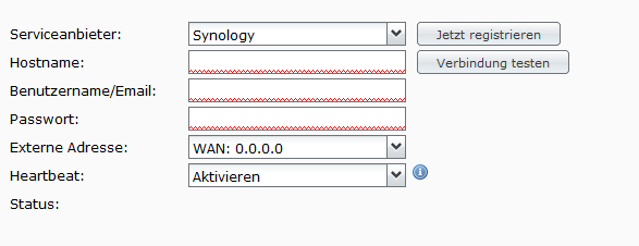

Ich hab jetzt das ganze über no-ip laufen. Diesen Anbieter find ich auch über Synology. So dass er die ip adresse, sofern sich diese mal ändert, direkt mit der DDNS von no-ip verknüpft. Jedoch wenn ich diesen konfigurieren will, findet er nichts im Feld Externe Adresse. Da stand gestern noch die aktuelle Ipv4 drin.
Woran liegt das, dass er diese jetzt nicht mehr findet? Jetzt sieht das so aus

Wieso erkennt die synology die externe ipv4 adresse nicht?
Da fehlt bestimmt nur irgendeine Einstellung...aber welche.
P.S. hab upnp aktiviert und testweise mal port 5000 weiterleiten lassen.
Jedoch erkennt die synology die externe adresse immer noch nicht.
