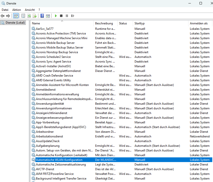

hi, ich hatte gestern mein Netzwerk zurückgesetzt gehabt.
Wenn ich nun dies mache, dann geht es wieder:
Windows-Taste + R
services.msc
Automatische WLAN-Konfiguration
Aber was muss ich tun, damit ich dies nicht jedes mal nach Computerneustart machen muss?

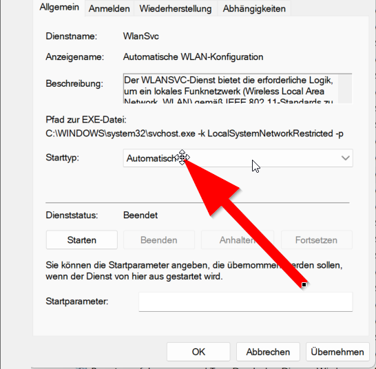

Den Dienst auf "Starttyp:Automatisch" einstellen und diese Einstellung übernehmen.
Rechner neu starten
Was kann ich tun?
Den Browser manuell starten ...? ... und dann z. B. zu googlen versuchen ... bis die Seite aufgeht ...
Oder: Die offenbar schon bekannte Seite zur Anmeldung im Netzwerk als Favorit speichern, und öffnen.
Anderen Browser probieren.
Sicherheitssoftware, Script-/PopUp-Blocker?
Einstellungen des Drahtlosnetzwerks, z. B. auch wegen der "zufälligen MAC-Adresse" (statt Hardware-MAC) überprüfen.
In "Dienste" (im Suchfeld eingeben ...). Wenn du WLAN verwendest, und das auch funktioniert (Verbindung zum Router mit per DHCP erhaltener IP-Adresskonfiguration)), dann ist der Dienst vermutlich schon auf "Starttyp: automatisch", und läuft auch.
Überprüfen lässt sich das in der Ereignisanzeige (nachträglich), ob und wann er gestartet wurde, und wann beendet.
