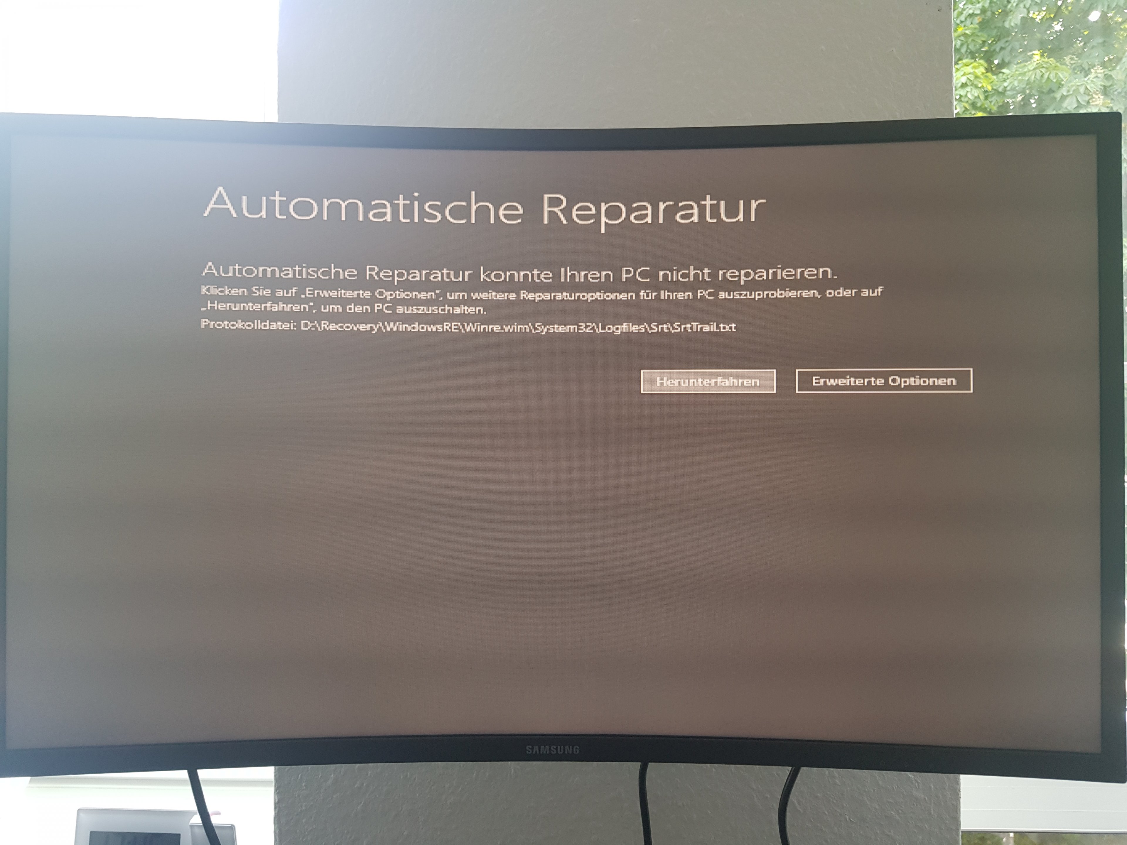

Also auf meinem alten Rechner lief irgendwann mal Windows 7. Habe aber schon vor langer Zeit auf Windows 10 upgradted. Als ich meinen neuen PC zusammengebaut habe, habe ich die SSD erstmal gar nicht vom alten System in das neue eingebaut, sondern nur die m.2 und auf die habe ich dann Windows 10 via USB Stick gespielt. Da war das Problem mit dem BIOS schon da. Habe die SSD nur im Nachhinein hinzugefügt und formatiert. Habe gerade auch SSD abgeklemmt, kein Erfolg. M.2 entfernt, also Booten ohne Festplatten, kein Erfolg. SSD wieder angeschlossen, welche Formatiert sein sollte, kommt nach einiger Zeit, ohne das ich zuvor was drücke, weil dann hängt er sich eh auf, folgendes Bild
